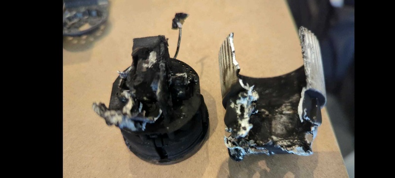

HielkeJ schreef op dinsdag 5 september 2023 @ 20:13:
Twee jaren geleden dacht ik dat het een goed idee was om meteen overal Shellies in te zetten. In de meeste gevallen gaat het om Shelly 1pm en Shelly 2.5. Ik merk helaas dat ze de laatste tijd met bosjes uitvallen. Vooral de Shelly 2.5 hebben hier last van. Ze maken eerst een ruisend geluid en later kan je ook geen verbinding meer maken. Hebben meer mensen hier last van?
De twee die er naast hangen werken wel zonder problemen.
'Toevallig' had ik er gisteren weer eentje te pakken, het ding opengemaakt (doe dit niet als je niet weet waar je mee bezig bent) en het gesis kwam uit de buurt van een elco. Vervolgens was het prijsschieten want een ander had dit ook al geconstateerd.
Er zijn kwalitatief slechte electrolytische condensatoren van het merk CHONGX gebruikt, Chinese troep.
Heb gelijk een doosje kwaliteits elco's besteld want dit is prima te repareren.
YouTube: ChongX Capacitor test - Aliexpress JUNK - Buyer Beware!

Ja, Shelly is goedkoop, maar nu weet je dus ook waarom...

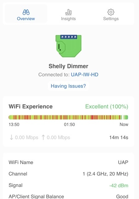

In mijn ervaring valt of staat alles met de kwaliteit van het wifi netwerk.
Ik lees van sommige hier dat ze een signaal van -78 dBm hebben
en dan verschieten ze ervan dat het niet stabiel is.
Wifi 5 is ook uit den boze alles je een hele hoop apparaten hebt.
Ik heb in laat ons zeggen 5 a 6 jaar 1 uitval gehad van een shelly 1.
En volgens ik ergens gelezen heb is het nog mijn eigen schuld.
Ik had die voor een adapter op de 220 V zijde gehangen.
De shelly werd bedient door een shelly Motion sensor.
Is blijkbaar niet goed op die manier.
Nu hangt er een shelly plus 1 op de 12 volt zijde van de adapter en alles ok.
Mijn rolluik in de slaapkamer is van -75 dBm naar -58 dBm gegaan door bij plaatsen
van een wifibooster.(Modem en wifibooster van proximus en wifi 6).
Nadeel van proximus modem is het cloudbeheer.
Soms is het beter de shelly een vast ip te geven in de cloud.
Soms op de shelly zelf.
Alles werkt nu al geruime tijd stabiel.
In de tijd met de brakke orange wifi 5 modem was het heel anders.
Dan een tplink modem erachter gehangen en dat was ok maar die is sinds de proximus modem
in onbruik geraakt.

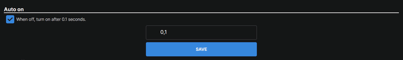

Ik heb mijn dakraam elektrisch bedienbaar gemaakt. Er zit een Shelly Plus 2PM tussen, wat een superding is dat :)
Echter, ik krijg de boel niet gekalibreerd, ook niet na het lezen van alle tips. Motor heeft auto-stop bij ketting volledig in en uit, en de Shelly geeft dan netjes 0 watt aan. Power metering werkt, zit rond de 10 w bij openen en sluiten.
Bij het kalibreren gaat het raam open en dicht, maar de 2e keer open en dicht resulteert steeds in een foutmelding:
too_few_step_to_close
Ik heb de Shelly al gereset, firmware update, tijd van uitschakelen relais van de Shelly verhoogd, de power protection op veel verschillende waardes, reverse aan en uit, elke keer dezelfde melding.
Iemand enig idee wat ik nog meer kan doen?
Anders schakel ik gewoon op basis van tijd in Home Assistant, het is niet zo'n groot probleem (na 18 seconden is hij compleet open, na 10 seconden half, na 6 seconden ventilatiestand).

koelkast schreef op dinsdag 19 september 2023 @ 09:20:
Ik weet niet waarom hij het niet automatisch doet. Wellicht vind hij 10W te weinig? Je kan ook handmatig de tijden instellen in de shelly firmware door er naar toe te browsen en dan via Settings -> Open/close working time.

  • koelkast
JeroenE schreef op dinsdag 19 september 2023 @ 09:46:
Afgezien van de andere tips, weet je ook zeker dat je webserver op http werkt en niet automatisch doorverwijst naar https? Want dat kan een shelly niet (je laptop en telefoon doen dat wel).
Dat heb ik al gedaan, stond op 18 seconden (dat is de tijd + een beetje dat het duurt om te openen en te sluiten). Ook op 30, 60 of 100 gezet, heeft geen effect.
Shelly lijkt heel nauwkeurig het verbruik aan te geven, dat grofweg tussen 0 en 12 ligt, met 12w als hoogste waarde. Dat geeft hij zo'n beetje elke seconde terug.
  • JaapZ1
  • Laatst online: 27-09 14:33
koelkast schreef op dinsdag 19 september 2023 @ 11:59:
Volgens mij verwacht Shelly een oplopende stroom want meer weerstand.

Volgende week wordt onze nieuwe keuken geplaatst, met een Bosch elektrische oven. Het is een Bosch HMG936AB1, en volgens de specificaties is het aansluitvermogen 3600 W.
In de specificaties van de Shelly Plug staat dat de maximale belasting 16 A is.
Is het verstandig om deze oven op een Shelly Plug aan te sluiten? Ik ga niet schakelen, alleen meten.

JeroenH schreef op dinsdag 19 september 2023 @ 19:55:
Ik zou het niet doen. Sowieso zou ik kleine goedkope electronica nooit aan zo'n belasting blootstellen. Teveel voorbeelden waarbij de boel op enig moment wegsmeult of uitfikt.
Als je zoiets wil meten, gebruik dan een industriële oplossing of meet indirect zoals een stroomtang dat doet.
Ga je toch een Shelly of vergelijkbaar gebruiken, plaatst deze dan in een brandwerende lasdoos.

Eens, een 1PM in de meterkast - met romdom iets ruimte voor koeling- is een betere oplossing.
Schakelen van vermogen gaat best lang goed..., maar de Shelly gaat vroeg of laat wel kapot.Afbeeldingslocatie: https://tweakers.net/i/SOTjdiOivLvabSULPKMMylz8zMo=/800x/filters:strip_icc():strip_exif()/f/image/Md8OZraHh10H40jPthPpseHx.jpg?f=fotoalbum_large

  • JeroenH
  • Laatst online: 13:57
JaapZ1 schreef op dinsdag 19 september 2023 @ 20:22:
Schakelen van vermogen gaat best lang goed..., maar de Shelly gaat vroeg of laat wel kapot.[Afbeelding]
Holy cow, dat ziet er niet goed uit :/
Ik doe het maar niet denk ik :P Dank voor de reacties iedereen.

  • ASW1
  • Laatst online: 13:48
JaapZ1 schreef op zondag 24 september 2023 @ 19:36:
Als je niets doet komt de PM na stroomuitval niet automatisch op, dit zul je dus aan moeten zetten.
Deze kan ook.
Kan hem zelfs op 0,01 seconde zetten zien ik.
Gaat om een warmtepomp en ben alleen bang dat zelfs zo'n korte onderbreking het ding weer helemaal opnieuw moet opstarten, compressie opbouwen etc.
Risico is niet zo heel groot en de gevolgen zijn best te overzien als ik een keer 's avonds laat op het verkeerde knopje zou drukken, maar liever wil ik het zo simpel houden dat de stroom er altijd op blijft.
Ik zie trouwens nog een ander button type: 'activation switch' is dat iets?
Dan is als ik het goed begrijp op de knop drukken (ook als het per ongeluk zou gebeuren) altijd 'AAN' ook al is hij al aan of bij herhaaldelijk drukken. Alleen hoor ik het relais nog steeds klikken dus hij gaat wel degelijk heel kort uit
Of een bruggetje tussen L SW
Helpt dat echt of is dat alleen wanneer je een fysieke schakelaar in het circuit zou opnemen? (want die is/komt er niet)
[ Voor 10% gewijzigd door ASW1 op 24-09-2023 21:08 ]

  • Vliegvlug
  • Laatst online: 08:07
Vliegvlug
Flight Simple
Mijn probleem met het niet kunnen benaderen van een net ingebouwd Shelly Dimmer 2 en ‘m ook niet kunnen resetten met de 5x drukken truuk betekende dat ik de Shelly helaas toch weer moest uitbouwen om hem met het fysieke knopje te resetten. :'(
Deze keer eerst de Shelly los aangesloten, aangemeld op het AP en geconfigureerd en daarna pas opnieuw ingebouwd.
De Firmware was ook echt antiek:
The current Firmware version of your Shelly device is 20200629-130515/release-1.7@28744b8b
New version 20230913-114008/v1.14.0-gcb84623 is available.
Deze keer op DHCP laten staan ipv gelijk een vast IP en toen kreeg hij met de oude firmware wel netjes een DHCP IP zodat ik ‘m kon updaten naar de nieuwe firmware.
Daarna zonder problemen het vaste IP kunnen instellen.
Denk dat het echt de oude firmware was waardoor het resetten via de knop niet werkte en ook dat het instellen van een vast IP tegelijkertijd met het aanmelden op mijn Wifi niet lukte.
De Wifi ontvangst is nu ook een stuk beter met de nieuwe firmware:
Shelly Dimmer 2 - wifi ontvangst oude vs nieuwe firmware
Voorheen veel rood en lichtgroen bij Wifi experience, nu donkergroen :*)

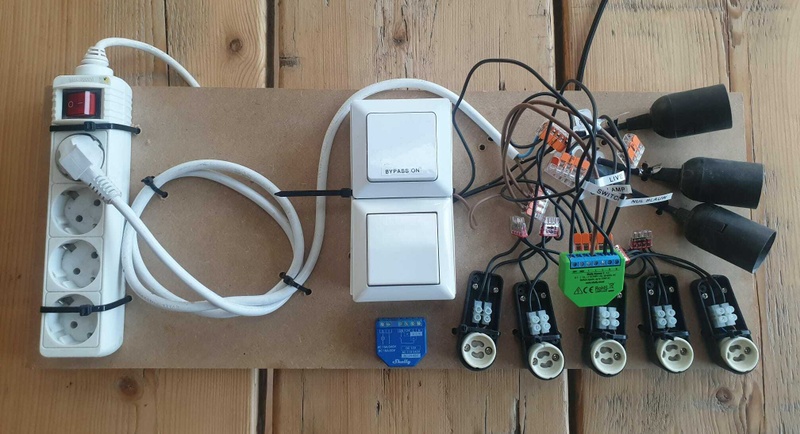

Ik overweeg om Shelly's in mijn hele huis te gaan gebruiken.
Idealiter dan meteen maar zoveel mogelijk dimmers.
We hebben het dan over 20+ stuks.
De reden om shelly te overwegen is vooral dat de zigbee versies (bijna) niet configureerbaar zijn.
En dat ik minder vertrouw op de toekomstige beschikbaarheid ervan van de meeste fabrikanten.
Shelly gaat nog wel een tijdje mee als bedrijf vermoed ik.
Om zeker te weten of dit voor mij de juiste keus is, ga ik een serie testen doen.
Hiervoor heb ik een flink aantal led lampen gekocht bij Ikea (E27/GU10) en een set halogeen.
Ik wil testen met verschillende hoeveelheden lampen om het gedrag van de shelly te zien.
Vooral rond de 10W grens, en met/zonder neutraaldraad/bypass heeft mijn aandacht.
Ik had ook meer vragen over wat er wel/niet werkt met die dingen; veel ervan staat niet duidelijk in de handleiding/specs, dus dat neem ik meteen mee.
Ik ga de Dimmer2 en de Plus1 testen.
De test opstelling ziet er zo uit:
Afbeeldingslocatie: https://tweakers.net/i/4e10PLUlZBFYRONTogPmdmbNgeM=/800x/filters:strip_icc():strip_exif()/f/image/fNO5zSD7SUFZmWwsb3kMkOm9.jpg?f=fotoalbum_large
De testen die ik wil gaan doen:
Afbeeldingslocatie: https://tweakers.net/i/WvzlKnU4OtIOK2aMfsPS22Cc2tA=/800x/filters:strip_exif()/f/image/wIV1xIN918JnwWOKZAEw9jOJ.png?f=fotoalbum_large
Mochten jullie nog goede suggesties/vragen hebben, of iemand weten die dit al eens heeft gedaan, dan hoor ik het graag.
[ Voor 27% gewijzigd door Zynth op 28-09-2023 08:39 ]
  • JaapZ1
Zynth schreef op donderdag 28 september 2023 @ 08:18:
Gewoon lekker testen ;-)
Met nul verhoog je de betrouwbaarheid.
  • Septillion
  • Laatst online: 13:31
@Zynth Testopstelling juich ik altijd toe d:)b Misschien nog een schakelaar voor wel/geen N?
En misschien voor jezelf, testen met pulsdrukker en schakelaar als input? Tasmota/ESPhome?
En inderdaad, als je N kunt hebben zou ik dat zeker gebruiken :)
  • Zynth
  • Laatst online: 27-09 21:53
Septillion schreef op donderdag 28 september 2023 @ 08:40:
Schakelaar voor de N is nog best een leuk idee. Maar even los/vast is niet zo'n probleem.
Ik ben nu van plan alleen te testen met pulsdrukker, aangezien ik toch alle lichtknoppen ga vervangen.
Mocht iemand graag een bepaald gedrag willen weten van een schakelaar, laat het even weten.
Tasmota/ESPhome is nog even een stap te ver.
Ook over de toekomstbestendigheid heb ik daar mijn twijfels, maar ik heb me niet verdiept.
Zolang de originele firmware alles doet wat ik wil, is dat voldoende.
Specifieke redenen waarom ik Tasmota/ESPHome zou moeten willen overwegen?
2 bevindingen die ik niet in de handleiding kon vinden, maar wel wilde, heb ik al kunnen bevestigen:
- Je kan de brightness instellen, ook als de lamp uit staat, zonder de lamp aan/uit te doen. Helaas alleen via REST API call en niet via de home assistant integration. Maar het kan wel. (wilde ik graag)
- Als je een pulsdrukker gebruikt op SW1, en dat zo instelt in de firmware, kan je SW2 nog steeds als detached-input gebruiken. Die bedient niet de lamp, maar stuurt wel netjes de events door. Jeej!
N zou ik het liefst overal hebben, maar op veel plekken heb ik die helaas niet.
Een optie is om daar dan de shelly niet in de muur te bouwen, maar in het "plafondkapje" van de lamp zelf.
Die hangen namelijk allemaal onder centraaldozen, en daar heb ik een N beschikbaar.
Het liefst bouw ik ze echter in de muur, zonder N dan helaas.
Helaas zal dat ook regelmatig fysiek niet gaan passen vrees ik...

  • Septillion
@Zynth Testopstelling is er toch juist om een beetje buiten de comfort zone te gaan? :+
Toekomstbestendigheid zou ik mezelf niet druk over maken, die is super actief en verwacht ik vaak meer van dan de fabrikant. Nu zijn alle Shellies wel op basis van ESP8266 of ESP32 dus waarschijnlijk hoeven ze niet heel veel verschillende zaken te onderhouden. Maar zie ze toch nog wel support laten vallen voor oudere zaken om meer focus op de nieuwe producten te hebben. Bijvoorbeeld ESP8266 laten varen.
En een van de dingen die met Tasmota/ESPhome naar mijn idee beter kan is wel een detached modus draaien maar wel volledige fallback hebben als HA er niet is.
Qua N, als ze goed te doen zijn om draden te trekken zou ik dat zeker doen. Maar andere kant, achter de lamp is ook een prima plaats.
