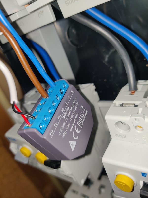

Heb net een Shelly EM aangesloten op de voeding van mijn warmtepomp. Hiervoor gebruik ik een 50A klem op de fase draad.
Probleem is dat de gerapporteerde waarde irreëel (factor 10?) te laag, slechts rond de 30 watt, is icm een PF van 0.49.
Zou het een defecte klem kunnen zijn, of is dit een andere probleem? Heb er maar een dus kan niet even wisselen om dit uit te proberen...

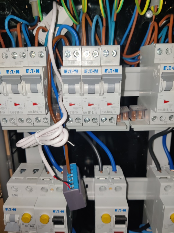

enzoronald schreef op donderdag 24 november 2022 @ 14:39:
Ik heb een Shelly Em gekocht zodat ik het exacte verbruik kan meten van de airco. Deze zit op een aparte groep.
Nu had de installateur nog niet eerder een Shelly aangesloten maar heeft het wel aangesloten. Zie foto’s hieronder. Wat wel zo is :
1. De Shelly zit aangesloten op een bruine en blauwe draad van een andere groep.
2. De 0 draad (die is alleen als je toch de groep zou willen schakelen?) is niet aangesloten. Ik wil hem ook alleen gebruiken voor energie monitoring.
De app ziet de Shelly maar die geeft 0w aan. Heeft iemand een idee ?
[Afbeelding][Afbeelding]
De klem van Shelly moet over alleen de fase draad, niet de nul en fase...

Joost996me schreef op zaterdag 26 november 2022 @ 10:21:
Dank voor het meedenken!
Je warmtepomp is niet 3-fase? En je weet 100% zeker dat de voeding van je Shelly van dezelfde fase is als de WP?

Septillion schreef op zaterdag 26 november 2022 @ 16:34:
WP is eenfasig. Zal nog eens goed kijken naar de juiste fase voor de voeding van de Shelly. Al las ik ergens dat dit gescheiden zou zijn van de meet fase. Kom er op terug!
  • Septillion
  • Laatst online: 22:00
@Joost996me Hij is wel gescheiden maar het moet wel dezelfde zijn om te zorgen dat hij de juiste berekeningen kan maken. Meest handige is dus ook gewoon zorgen dat hij op dezelfde groep als de WP zit. Gewoon Shelly en aftapping in een lasdoos naar de WP.

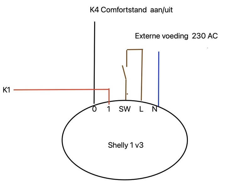

Ik wil graag een Shelly 1 gebruiken om de comfortstand op mijn oude Brink B8 heteluchtverwarming aan/uit te schakelen.
De comfortstand zorgt dat de lucht die de woning ingeblazen wordt warm is, dus als deze uitstaat wordt er koudere lucht dan de kamertemperatuur de woning ingeblazen waardoor de ketel vaker aanslaat en dus meer gas verbruikt en het, je raad het al, minder comfortabel aanvoelt. Echter gebruikt deze comfortstand veel gas (0,3m3/u). Dus als we niet thuis zijn of slapen wil ik deze graag uitzetten. In de huidige situatie kan dit door een schakelaar op de ketel zelf wat niet handig is want dan moet ik steeds het verwarmingshok in klimmen.
Omdat ik niets wil slopen wil ik hier even checken of de schakeling die ik bedacht heb kan. Ik ben benieuwd naar jullie feedback.
Relevante informatie:
  • Het circuit van de verwarming wordt gevoed door een 24v AC voeding
  • De Shelly wil ik voeden met 230v netspanning
  • De huidige drukschakelaar wil ik laten zitten ingeval de wifi niet werkt,
  • K1 = voeding 24AC
  • K4 = regeling comfortstand aan/uit
Afbeeldingslocatie: https://tweakers.net/i/dtKwNpfbNgiIDVavuS3_U329qiY=/800x/filters:strip_icc():strip_exif()/f/image/wBYUM7yBencs57KQS1xr19qm.jpg?f=fotoalbum_large

ohno_nl schreef op zaterdag 26 november 2022 @ 18:25:
Wat je wil kan niet. De schakelaar op de Shelly moet altijd aangesloten zijn op dezelfde voeding als waar hij op draait. Als je Shelly op 230V AC is aangesloten dan moet je hem ook schakelen met diezelfde 230V AC (dus ook van dezelfde groep etc).
Edit: wat bedoel je trouwens met een Shelly 1 v3?

  • Tanuki
JeroenE schreef op zaterdag 26 november 2022 @ 20:17:
@ohno_nl zou in dat geval wel de voeding permanent op de Shelly kunnen aansluiten als input. En dan vanuit daar de geschakelde uitgang daarvan naar de ketel toe doen.
Betekent wel dat de voeding altijd aan moet staan, want de Shelly heeft stroom nodig om te kunnen werken / reageren.
Dus de Shelly op een andere positie in je tekening, dichterbij je ketel.

Zelf zou ik het niet doortrekken naar een stopcontact. Volgens mij wordt 10A altijd aangehouden voor die contacten. En daar je eigenlijk geen invloed hebt over het stopcontact (de rest in het huishouden incl toekomstige jij is het namelijk al lang vergeten) zou je daar de volle 16A willen kunnen pakken. Ik gebruik een doorlus op een module dus alleen voor naar schakelaars. En zou ik in dit geval kijken of ik niet eerst met de fasedraad naar het stopcontact kon en dan daar doorlussen naar de Shelly.
@ohno_nl Zo mag inderdaad niet. Maar als je de externe schakelaar tussen de L en SW zet ben je er. Moet die schakelaar wel 230V aankunnen.
Helaas, ook als de Shelly EM op de 100% op zelfde fase zit dat blijft ie niet overeenkomende waarden aangeven. Klem op verschillende plekken op de fase draad geprobeerd.... Wat is nu een handige volgende stap? (Reset naar factory heeft ook geen effect gehad.)

Afbeeldingslocatie: https://tweakers.net/i/ME9hsJrmqZ_Pt3i95mbqnqseelo=/x800/filters:strip_icc():strip_exif()/f/image/XFFq15BV0fGoR8nvFrDF4cIJ.jpg?f=fotoalbum_large
  • vonkkie
  • Laatst online: 20:02
@whtniels
Normaal maakt de shelly een eigen wifi netwerk
Daar maak je verbinding mee dan ga je naar 192.168.33.1
Dan stel je onder wifi je eigen wifi gegevens in
  • whtniels
  • Laatst online: 25-07 23:29
vonkkie schreef op zondag 27 november 2022 @ 19:57:
@whtniels
Die komt niet tevoorschijn.
  • vonkkie
@whtniels
In je text leek het net of je verwachte dat hij in jou eigen wifi netwerk tevoorschijn zou komen
Daarom mijn uitleg maar als er 230 opstaat en hij geeft dan geen wifi zou je hem kunnen resetten en anders is het een doa
  • whtniels
vonkkie schreef op zondag 27 november 2022 @ 20:00:
@whtniels
Het is inderdaad niet bedoeld dat hij in mijn eigen netwerk tevoorschijnkomt, sorry voor mijn slechte post.
Er komt inderdaad geen wifi signaal wanneer ik refresh in beschikbare wifi netwerken. Ook niet na een reset (knopje 10seconden indrukken).
  • Erwin537
  • Laatst online: 22-08 03:08
whtniels schreef op zondag 27 november 2022 @ 20:10:
Even van het niveau "zit de stekker er wel in": je weet zeker dat die (want je zegt verder ongebruikte groep?) spanning geeft? Even testen door je tong tegen de draden te houden met een spanningszoeker/lampje?
Of zie je het ledje (heeft die shelly die ook?) oplichten?

  • whtniels
Erwin537 schreef op zondag 27 november 2022 @ 20:25:
Ja heb er met een spanningzoeker bij gezeten,
Shelly em heeft (naar mijn weten) geen ledje, kan iemand dit beamen?
Edit: ik zag in een video dat er wel een ledje moet branden onder de reset knop, die van mij doet dus niets
Edit 2...
Heb een foto gemaakt van de aansluiting in de groep van bovenaf, en hij was geklemd op de isolatie.... Zucht. Jouw zit de stekker erin ging dus wel op... 8)7 De groep zat zo hoog dat ik er niet in kon kijken. Hij werkt nu en heb hem al op mijn eigen wifi zitten.
Sorry en bedankt 7(8)7

  • ohno_nl
Het kan en mag wel, maar ik zou persoonlijk liever een lasdop gebruiken. Als ik alles overnieuw zou doen dan zou ik van die mooie wago 221 lasklemmen gebruiken en al mijn Shelly's aansluiten met soepele draad ipv stugge installatiedraad.
Ik dacht ergens te gelezen te hebben dat de shelly 1 aparte circuits heeft. Vandaar deze opzet maar met de tip van @Septillion kan het gaan werken _/-\o_
v3 staat op de shelly die ik heb. Ik denk dat het staat voor versie 3
[ Voor 3% gewijzigd door ohno_nl op 28-11-2022 13:47 ]

Septillion schreef op zondag 27 november 2022 @ 08:59:
Dus als ik heb goed begrijp wordt de schakeling zoals in dit schema. Ik weet niet of de huidige drukschakelaar 230v aan kan maar voor €2 heb ik er een die dat zeker wel kan.
Afbeeldingslocatie: https://tweakers.net/i/K4jw_OyVY2_HHkk6YxocWbZ-978=/800x/filters:strip_icc():strip_exif()/f/image/ZKv66O6qhwPTICaNzx25xO4c.jpg?f=fotoalbum_large
  • stevenP
  • Laatst online: 21-08 16:22
@ohno_nl aansluittechnisch is dit een correct schema :) Ik ken verder je geschakelde apparaat niet goed dus check zelf goed of die 24VAC (afkomstig van K1, power zettende op K4) correct is. Overigens kan je voor het lijntje shelly > (bruin) > schakelaar > (zwart) > shelly gemakkelijker werken met flexibele kern draad, mits je hier een adereindhuls op kan zetten. Zonder mag deze niet in de shelly geperst wordt (je drukt de individuele draden uit elkaar, ipv hard te klemmen).

  • ohno_nl
  • Laatst online: 21-08 22:54
ohno_nl
Gas sucks, ride a bike!
stevenP schreef op maandag 28 november 2022 @ 13:56:
Dankje, ik heb nog flexibele kerndraad maar de adereindhuls moet ik nog even kopen. BTW, is een shelly uni geen goede oplossing voor mijn vraagstuk, die werkt wel met 24v AC?
@ohno_nl Ja, de input en output van een 1 staan los van de voeding waar de Shelly op draait. Maar de SW moet wel gevoed worden vanuit de voeding en niet vanuit het circuit wat geschakeld wordt.
Een uni draait wel op 24V AC, maar aan de output kan je niet echt iets hangen wat stroom gebruikt. Als het enkel een signaaltje is gaat het dus wel, maar als er een ventilator op die draad gaat draaien dan werkt dat dus niet.

JeroenE schreef op maandag 28 november 2022 @ 14:40:
Ah weer wat geleerd. En ik weet niet zeker of er ventilatoren worden gevoed met die draad, ik vermoed van niet omdat er in het schema van de fabrikant alleen maar schakelaars, thermokoppels en relais staan. Mijn kamerthermostaat is ook aangesloten op dit circuit en die overleeft hoge amperages ook niet denk ik.
@ohno_nl Ik weet het ook niet, want ik heb geen flauw idee hoe jouw apparaat wekt. Via een schakelaar kan normaal gesproken natuurlijk prima een flinke stroom lopen. Als jij ergens in huis een 250W halogeenlamp met een normale muurschakelaar aan kan zetten loopt er echt 250W door die schakelaar heen.
Afgezien dat de voltages niet zouden kunnen kan je daar dan geen Uni tussen zetten om die lamp aan te sturen omdat de output maar maximaal 0,1A/0,3W mag gebruiken.
Het kan natuurlijk ook heel makkelijk zo zijn dat het alleen een "signaal" ingang is en een daadwerkelijke ventilator (of wat er dan ook gebeurd als je de schakelaar aan zet) alleen wordt aangestuurd en dat de stroom die gebruikt wordt vanuit ergens anders wordt gevoed. Dan kan het dus wel, om het lekker makkelijk te houden.

@JeroenE Ik lees het al en ik kies voor de shelly 1, om het lekker makkelijk te houden :P
Edit: nog even de schema's van de fabrikant bekeken en in de trafo zit een zekering van 100mA. Dus dan zou de Uni mogelijk zijn. Ik heb de regeling die ik wil aansturen omcirkeld.
Edit2: Ik heb de shelly 1 gebruikt en het werkt :-) Bedank voor de hulp @JeroenE en @Septillion

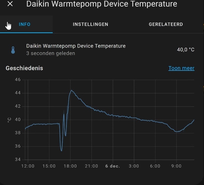

Klopt het dat een Shelly 1PM plus standaard al vlot rond de 40°C wordt zelfs bij de huidige koude buitentemperatuur?
Ik heb het voorbije weekend een Shelly 1PM plus ingebouwd in de buitenunit van mijn Daikin warmtepomp (daar is veel plaats voor bij de aansluiting). Nu ik de gegevens binnen trek in Home Assistant, zie ik dat de temperatuur van de Shelly in gebruik naar beneden gaat (de twee dalen zijn momenten waarop de dochter in haar kamer de verwarming aanzette). Deze is iets voor 18u uitgezet en vervolgens stijgt de temperatuur naar 44 graden waarop hij langzaam terug daalt naarmate het 's nachts kouder wordt. Vanaf 9u wordt het buiten terug warmer dus gaat de temperatuur naar omhoog.
Afbeeldingslocatie: https://tweakers.net/i/hNoBZWQHUv_RbuU3maQXHu5AJJM=/full-fit-in/4920x3264/filters:max_bytes(3145728):no_upscale():strip_icc():fill(white):strip_exif()/f/image/LTDxDxiZj17NiBFhpJIImrDQ.jpg?f=user_large
Het probleem dat ik zie is echter dat als hij nu bij 2°C buitentemperatuur 40°C warm wordt, ik het niet zie goedkomen in de zomer waarbij de unit nog eens een pak warmer wordt omdat hij koude lucht binnen genereerd. Mijn vrouw doet mij iets aan als de Shelly oververhit en daarom de airco niet zou werken op een zonnige dag ;w

Horla schreef op dinsdag 6 december 2022 @ 12:27:
Er wordt continu zo'n 1,5W aan warmte gegenereerd (chipset, spanningsomzetters, relais) in een afgesloten plastic doosje. Dus dat je rond de 40 graden uitkomt verbaast me niet echt. Ik weet ook niet waar de 1PM dat meet, wellicht is het de chip zelf en dat is natuurlijk sowieso het warmste onderdeel.
Volgens de specificaties garandeert Shelly dat de 1PM probleemloos kan functioneren bij een omgevingstemperatuur (de lucht buiten de 1PM dus) tot 40 graden. Het betekend niet dat hij er dan meteen bij 41 graden mee stopt, alleen beloven ze niet dat hij gegarandeerd netjes blijft werken. Een gegarandeerde werking bij 40 graden lijkt me niet snel een probleem opleveren, of je moet dat ding zomers in de hete airflow van de airco hangen in de brandende zon. Maar dat lijkt me niet de situatie?

Gizz schreef op dinsdag 6 december 2022 @ 12:39:
Mja, de buitenunit staat vlak voor een gevel met daar rond wel wat struiken dus een beetje schaduw maar wel vanaf ongeveer 10u in de volle zon. De elektronica van de buitenunit zit wel aan de zijkant maar in de zomer blaast er vlak naast uiteraard wel een grote ventilator die warme lucht uitblaast.
De reden dat ik het vraag is dat ik een shelly 2.5 heb hangen aan het zwembad (in zekeringkast in een ruime houten omkasting) die in de zomer af en toe oververhit. Bij het zwembad is dat minder erg dan bij mijn airco/verwarming. Ik heb echter geen idee hoe warm die in de winter is aangezien de stroom er af gaat in herfst en hij dus niet meer gemonitord wordt. Ik heb trouwens een Shelly Pro 2PM liggen om die 2.5 te vervangen volgend voorjaar want regelmatig +90°C is niet zo gezond.
Elidibus schreef op dinsdag 6 december 2022 @ 09:03:
En we kunnen dan inderdaad niet meer terug naar de traditionele manier, maar is dat zo erg?
Je kan in principe ook wel terug naar traditionele schakelaars. Je moet dan in de meterkast de Shelly verwijderen en daar de draad vanaf de schakelaar rechtstreeks aansluiten op de draad naar de lamp.
Dat is dan natuurlijk wel met een omweg die dan nergens meer nodig voor zou zijn, maar het kan wel. Dat si bij wijze van spreken niets anders dan een Shelly 1 uit een inbouw doos achter een schakelaar halen en daar de draadjes weer aan elkaar knopen.
