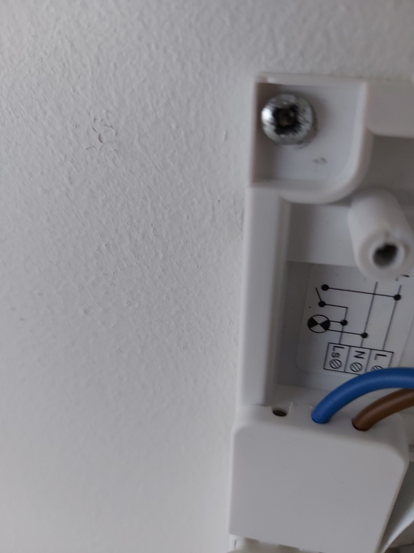

Ik wil 2 shelly's plaatsen (dimmer en 2pm versie) in 2 inbouwdozen naast elkaar/tegen elkaar aan. Gaat dat netjes werken of zitten ze elkaar mogelijk in de weg (qua besturing / wifi / interferentie signaal / ....) ?

Shelly's zijn gemaakt om volledig in enkele doosjes te passen. Kortom, je zou dus ook 2 aaneengesloten dozen voor 2 shelly's kunnen gebruiken. Vaak is het wel even frotten en zoeken naar de juiste passing met meerdere lasklemmen / wago's, maar het pastHangover_ohoo schreef op vrijdag 11 november 2022 @ 09:23:

Hier een foto van een work-in-progress. Je wilt misschien wel flexibelere kabel gebruiken om het jezelf allemaal wat makkelijker te maken. Ik heb met een tangetje gewoon de hele tijd zitten puzzelen en 2.5mm draad mooi zitten buigen zodat ik het precies in de twee dozen achter de schakelaars kon frutten.Hangover_ohoo schreef op vrijdag 11 november 2022 @ 09:23:
Ja, je doet jezelf een groot plezier door een ader eindhulstang (ik heb deze) te scoren. Dan kan je namelijk regulier apparatensnoer pakken, eindhulsje aanpersen en gebruiken. Let uiteraard wel op je mm2 en wattage wat je er doorheen jaagt. Als je enkel een paar LEDlampen schakelt kan je met supersimpel draad uit, maar is het maatje waterkoker dan is het wel even anders.Erwin537 schreef op vrijdag 11 november 2022 @ 10:05:
Ook goed te weten, Wago 221 mag soepel draad in, maar dan zonder eindhuls. Andere lasdoppen mogen alleen volkern (lees: VD-draad met een enkele kern) in.

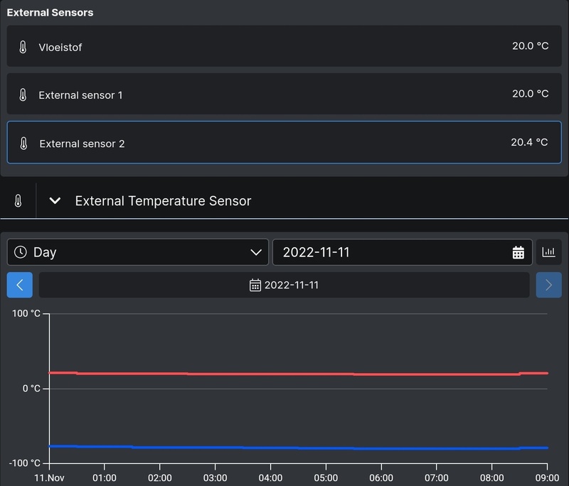

Ik gebruik een Shelly met een tempratuur module in een test opstelling.
In de toekomst zullen de sensoren de tempratuur van het zwembad aangeven, voor en na de verwarming.
En op die gegevens de pomp van het verwarmingssysteem (10x100meter tyleen in de tuin) aan of uitzetten.
Nu ervaar ik op 2 sensors gekke waarde. De min temp schiet naar -100
Toevallig zijn de 2 sensoren ook de 2 die ik al had liggen. Dus vermoedelijk Ali kwaliteit.
Maar heeft 1 van jullie de zelfde soort ervaringen? En loste dat zich op door goede kwaliteit sensoren?

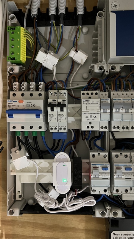

Sinds een week heb ik een shelly em aangesloten in onze meterkast. 1 klem op de kabel van de meter en 1 klem op de zonnepanelen. Alles werkt goed. Ook mooi in home assistant.
Nu gaat deze module na een willekeurig aantal uur offline. Deze hangt op 1m van de wifi access point, de verbinding kan dus niet beter. En komt soms na uren weer online. Een reboot zorgt er voor dat deze direct weer online komt.
Na veel zoeken, settings aanpassen, niets die ervoor zorgt dat de module online blijft zonder onderbreking.
Nu had ik deze nog eens gereboot, de module komt online. Dan slaat op dat moment de regenwater pomp aan, en gaat de module offline.
Als de pomp aanslaat, dan kun je dat ook zien aan de lichten, deze dimmen een beetje.
Kan het zijn dat dit de oorzaak is dat de module offline gaat? En is hier iets aan te doen?

@stevenP @GORby Op het tweede kanaal is niets aangesloten. De Shelly staat geconfigureerd op 280V en 16A max, dus 4480W. Ik denk dat de spa dus inderdaad hogere aanloopstroom heeft dan 4480W, de max van de Shelly. De automaat (B-karakteristiek) vliegt er niet uit, die zal qua uitschakeltijd voldoende marge hebben.
Heb vanochtend contact gehad met Shelly en ze geven aan een Shelly EM in te bouwen. Hopelijk lukt dat met het WiFi bereik in de tuin...
Wat staat er in de settings? Ik had een shelly Plug S die standaard op een lager maximaal vermogen stond dan het maximum dat het aankan.Hmm, draait toch niet als een zonnetje. De jacuzzi heeft een vermogen van 3680W, maar toch vliegt de Shelly eruit met "Max power protection". Iemand bekend met een work around?
Waarom moet de shelly em in de tuin? De bedrading begint neem ik aan in de meterkast, daar kan je de klem toch ook plaatsen?herofruit schreef op maandag 14 november 2022 @ 09:27:

Stom, dat ik daar zelf niet aan denk..Erwin537 schreef op maandag 14 november 2022 @ 09:34:
Ik zou met een Shelly niet continue zo dicht bij het max willen zitten denkik.
Als het je gaat om verbruik monitoren is EM een goede oplossing. Let er wel op dat deze vrij gevoelig is voor EM storing. Het idle verbruik van mijn Airco is -120W, wat natuurlijk nergens op slaat maar blijkbaar een bekend fenomeen is.
Als je wil kunnen schakelen zou ik denkik zoiets ertussen hangen: https://www.elektramat.nl...Wc9bLFh9kByhoCJFkQAvD_BwE
Maar dan heb je voor de power metering alsnog de Shelly EM nodig.
Schakelen hoeft niet, het is puur voor de power metering. De reden dat ik voor de Pro 2PM ben gegaan, is dat ik het verbruik van twee verbruikers (de jacuzzi en de nog te installeren warmtepomp) kan monitoren. Maar ik ben bang met de warmtepomp dat ik tegen hetzelfde probleem aan ga lopen, al vraagt deze om een 10A C-karakteristiek dus misschien kom ik er net mee weg...ejdvandenberg schreef op maandag 14 november 2022 @ 09:44:

Ik heb een Shelly 1, die ik wilde inbouwen in een inbouwdoos van de schakelaar. Helaas gaat dat niet passen door allerlei bedrading in de doos. Dat kan ik ook niet veranderen / verbeteren.
Daarom wil ik de Shelly inbouwen in de led-plafonniere, in het toilet. Daar is voldoende ruimte. Ik zal dan moeten accepteren dat de schakelaar altijd aan moet staan (plakbandje erop) om het met de motion sensor te schakelen.
Maar nu de vraag; hoe sluit in de Shelly aan in het armatuur? Blauw op N en bruin L snap ik, maar de rest? Zoala hieronder?

Ik heb veel gehad aan;koelkast schreef op maandag 14 november 2022 @ 16:17:
https://media.home2link.n...luitset%20handleiding.pdf
Je kan de schakelaar ook vervangen voor een pulse en deze weer als input voor je shelly gebruiken. Dan kan je zowel motion als de fysieke schakelaar gebruiken.
Heb ik zowat achter iedere schakelaar gedaan of in het plafond, zodat ik mocht Home assistant bijv. niet werken ik altijd de Shelly zelfstandig kan schakelen!

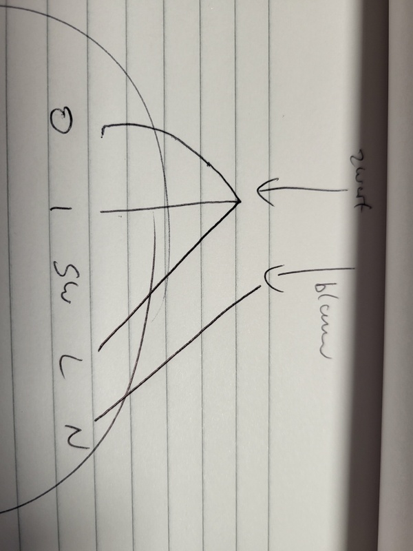

Welke kleuren heb je in het plafond zitten?koelkast schreef op maandag 14 november 2022 @ 16:17:
Zwart en blauw.rens-br schreef op maandag 14 november 2022 @ 18:25:

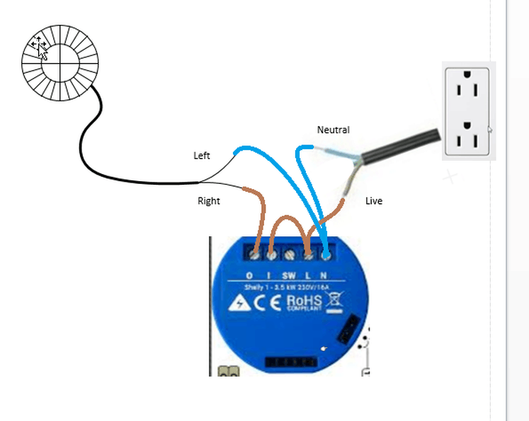

Je mist nog de bedrading die naar de lamp zelf toe. Dit is het volledige plaatje:koelkast schreef op maandag 14 november 2022 @ 16:17:
:fill(white):strip_exif()/f/image/9r050UPlfdPV0kHjpXwrH2oX.png?f=user_large)
Ik heb dit plaatje even van internet getrokken. Helemaal mooi is het om de doorverbindingen niet in de shelly te maken maar via Wago klemmen.
[ Voor 5% gewijzigd door Telesto op 14-11-2022 20:48 ]
als je geen bruin hebt kan je inderdaad de schakelaar niet meer gebruiken. Eenvoudig te vervangen voor een blindplaat en met een wago/lasklem je bruin en zwart permanent met elkaar verbinden :-) Dan kan je verder je zwart als 'bruin' zien bij het schema zoals door @Telesto gedeeld.
Zeker geen dubbele draden in een shelly (proberen te) stoppen, dat past simpelweg niet. Ga naar de bouwmarkt en trakteer jezelf op een zakje Wago 221 lasklemmen

1. Ik heb een Shelly op bijvoorbeeld de vrieskast en vloerverwarming pomp gezet. Ik zou graag een bericht krijgen als deze ineens 'uit' zouden staan in de software en/of als deze bijvoorbeeld een uur lang 0 verbruik hebben. Kan dit?
2. Ik dacht ook voor een H&T te gaan voor temperatuur en luchtvochtigheid, maar zie eigenlijk op Amazon bijvoorbeeld vooral negatieve reacties omdat de metingen niet betrouwbaar zijn? Is de mening hier hetzelfde? Of zijn er wel Tweakers met positieve ervaringen?
Niet zonder iets als home assistant zover ik weet.President schreef op woensdag 16 november 2022 @ 22:05:

Ik heb er 2, ik vind ze een beetje wispelturig in instellen, standaard zijn ze op batterijen (je kan een addon er bij kopen voor op usb en dit in instellingen aangeven) waardoor de battery saver het ding zichzelf snel uitschakelt. Als er een instelbare delta in temperatuur/luchtvochtigheid gemeten word neemt ie weer contact op.2. Ik dacht ook voor een H&T te gaan voor temperatuur en luchtvochtigheid, maar zie eigenlijk op Amazon bijvoorbeeld vooral negatieve reacties omdat de metingen niet betrouwbaar zijn? Is de mening hier hetzelfde? Of zijn er wel Tweakers met positieve ervaringen?
Qua accuraatheid heb ik het eigenlijk niet echt goed getest, maar komt redelijk accuraat over. Je kan ook een offset instellen zodat je hem als het ware kan kalibreren.
Al met al: als het ingesteld is werkt het best goed, maar de setup is in mijn ervaring wat irritant.

Ik heb sinds een paar dagen een shelly 1L achter een schakelaar zitten.
Nu las ik dat ik een bypass nodig had als het verbruik onder de 20 watt komt, tenzij je er een nul draad aan koppelt.
Nu is de shelly dus ook aangesloten met een nul-draad. Maar toch knipperen de lampen.
In de betreffende inbouw doos komen meerder nul-draden uit. Kan het zijn dat de verkeerde nul draad is aangesloten en de lampen daardoor knipperen?
Voor de rest werkt de shelly prima, alleen het flikkeren is irritant.

In principe mag er maar 1 groep in een inbouwdoos zitten, dus je kan niet de verkeerde blauwe draad hebben gekozen. Als je wel de verkeerde nuldraad hebt gekozen zou je aardlekschakelaar uit moeten gaan omdat er dan wel verbruik is over de L, maar geen retour via de N.Voluerunt schreef op woensdag 23 november 2022 @ 13:29:
Voor zover ik weet is het nog steeds zo dat bij sommige led lampen deze af en toe knipperen met een Shelly. Een bypass kan dan wel helpen, maar dat werkt niet altijd.
Het is wel dezelfde groep! Het is een zolder die omgebouwd is tot slaapkamer dmv gipswanden. Alle electra van deze kamer komt uit op 1 groep.JeroenE schreef op donderdag 24 november 2022 @ 08:56:
Het betreft lampen van de ikea
Ik heb de bypass liggen dus zal deze er ook proberen tussen te zetten, misschien dat dit helpt!
Ik zou eerlijk gezegd gewoon kijken of je met de Black friday kortingen nu een normale shelly 1(pm) kan kopen. Dan heb je geen gedoe met bypasses etc.Voluerunt schreef op donderdag 24 november 2022 @ 10:22:
Het betreft lampen van de ikea [Afbeelding]

Ik heb een Shelly Em gekocht zodat ik het exacte verbruik kan meten van de airco. Deze zit op een aparte groep.
Nu had de installateur nog niet eerder een Shelly aangesloten maar heeft het wel aangesloten. Zie foto’s hieronder. Wat wel zo is :
1. De Shelly zit aangesloten op een bruine en blauwe draad van een andere groep.
2. De 0 draad (die is alleen als je toch de groep zou willen schakelen?) is niet aangesloten. Ik wil hem ook alleen gebruiken voor energie monitoring.
De app ziet de Shelly maar die geeft 0w aan. Heeft iemand een idee ?
De klem moet alleen om de fase draad (bruin)
Klopt wat @TheoZ92 zegt. Hij meet nu het magneetveld van de stroom die naar je airco gaat én het veld van de stroom die terugkomt. Die heffen elkaar op, dus het resultaat is 0.
Verder is het belangrijk dat de Shelly gevoed wordt met dezelfde fase als de warmtepomp (mag dus wel een andere groep zijn, zolang de fase maar hetzelfde is). Anders komt de spanning niet overeen met het veld dat gemeten wordt. Heb je een 1-fase aansluiting, dan hoef je je over dit probleem natuurlijk geen zorgen te maken
Dank ! Duidelijk en dan ga ik kijken hoe ik de bruine draad eruit ga plukken 😄Gizz schreef op donderdag 24 november 2022 @ 14:47:
Met een 1PM is het probleem dan opgelost? Zover ik weet is het enige verschil het meten van je stroom.Erwin537 schreef op donderdag 24 november 2022 @ 11:37:

Ik weet niet wat de oorzaak van het knipperen is, maar (zoals ik het begrijp) het idee van de shelly 1L die zonder nul draad werkt is dat er een minimaal beetje stroom door de lamp (en eventuele bypass) word gelaten zodat de shelly wel werkspanning heeft.Voluerunt schreef op donderdag 24 november 2022 @ 16:55:
Als dit anders is hoor ik dat uiteraard graag
De "normale" shelly 1 en shelly 1pm hebben echt een relais dat schakelt en zijn dus echt gewoon aan/uit, volgens mij is knipperen dan dus niet mogelijk.
Ik bedoelde dat wanneer de lampen aan zijn deze knipperen.
Wanneer de lampen uit zijn, zijn deze gelukkig ook echt uit.

Het helpt wellicht om even een plaatje te maken van je schakeling met je probleem. Nu blijkt namelijk dat er ook een dimmer dezelfde lampen aangesloten is?Voluerunt schreef op vrijdag 25 november 2022 @ 15:08:
Ahh, ik denk dat ik niet duidelijk was in mijn originele post. My bad![]()
Het probleem lijkt op het probleem met een dimmer, dat wanneer deze te laag staat de lampen ook gaan knipperen.
@Telesto volgens mij bedoelt hij dat het knipper effect vergelijkbaar is als wat je met een dimmer kan zien, niet dat er daadwerkelijk een dimmer aangesloten is.
@Voluerunt Ik heb nooit een shelly 1L gehad, wel heb ik die Ikea filament lampen achter zowel shelly dimmers als shelly 1(PM) gehad. Met de dimmers heb ik in het begin wel geknipper gehad, maar tegenwoordig eigenlijk niet meer. Ik heb er geen verstand van - maar ik zou geen reden zien waarom de lamp knippert als de shelly 'aan' staat. Wellicht dat iemand met verstand van de werking zegt dat er een logische verklaring voor is, maar ik zou gaan twijfelen of er niets defect is. Heb je de lamp ook zonder shelly geprobeerd? Of een andere lamp in de shelly?
