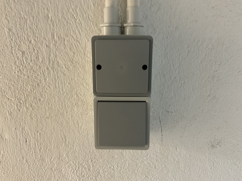

aadje93 schreef op donderdag 20 oktober 2022 @ 22:43:
ik ben mij aan het orienteren om een deel van de verlichting "smart" te maken, echter betreft het hier een ruimte waar dieren gehouden worden, en al het schakelmateriaal + verlichting dus waterdicht opbouw is ipv sjieke woning inbouw.
Mijn ervaring met opbouwmateriaal is dat er niet genoeg ruimte is om een module in te bouwen. Ik heb het zelf opgelost door een duo onderbak te monteren met in 1 deel de reguliere schakelaar en in het andere deel de shelly met een blindplaat als afdekking.
Afbeeldingslocatie: https://tweakers.net/i/4DgNsOMK0S8qtojN87Fe39VUBoE=/800x/filters:strip_icc():strip_exif()/f/image/wZz4EMM2ck50cO1SPUnpN4sn.jpg?f=fotoalbum_large

@yay hier hebben alle schakelaars ook een dubbel stopconact module eronder, daar kan ik er dus desnoods een van afblinden mocht het er niet naast passen (die dingen zijn knap ruim hoor!, dus misschien heeft scheinder al rekening gehouden met domotica. Komen we maar op 1 manier achter uiteraard :+

Ik heb wat ruzie met mijn Shelly Plus 1. Deze heb ik gekoppeld aan m'n garagedeuropener met stroom uit het stopcontact via een 12V adapter. Het werkt op zich prima, behalve dat de Shelly zo nu en dan onbereikbaar wordt. Zowel in Home Assistant als in de Shelly app is hij dan onbereikbaar / offline. Even uitpluggen en opnieuw inpluggen en hij is er weer.
Ik heb geen logica kunnen vinden in wanneer hij offline gaat. Soms is het midden in de nacht terwijl er niets gebeurt, maar vanochtend was het net nadat ik de garagedeur via HA geopend had middels een script dat de deur na een bepaalde hoeveelheid tijd zonder beweging in de garage weer sluit, waarbij dit sluiten dus niet gebeurde en de deur open bleef staan.
Ik weet niet of de Shelly totaal crasht of dat deze op zich nog werkt, maar de wifi verbinding kwijt is (is er een manier er achter te komen welke van de twee het is? Dat zou helpen met het oplossen). Qua wifi is de Shelly verbonden met een satelliet van mijn Netgear Orbi Pro Wifi 6 Mini mesh-setup (1 router + 1 satelliet, onderling met ethernet verbonden). De Shelly zit op een SSID specifiek voor m'n IoT dingen (enkel 2.4 GHz) en heeft een vast IP adres. Wanneer hij online is dan is de signaalsterkte niet wezenlijk anders dan andere apparaten.
Iemand een idee waarom mijn Shelly Plus 1 er zo nu en dan mee kapt? Of hoe ik het beste de boel kan diagnostiseren?

Rannasha schreef op woensdag 2 november 2022 @ 13:38:
als ie onbereikbaar wordt, is ie dan nog verbonden met het AP? en/of schiet ie dan zelf in AP mode? of is ie echt gecrasht? Hoe heb je het vaste IP adres trouwens geconfigureerd? is dat vast assigned obv mac adres?

borft schreef op woensdag 2 november 2022 @ 17:23:
Mijn router is vrij traag met het updaten van de lijst van verbonden apparaten, maar uiteindelijk verdwijnt hij.
Niet gecontroleerd, maar goed punt. De volgende keer zal ik kijken of het Shelly-AP zichtbaar is.
In de instelling van de Shelly een IP adres ingesteld (.50) dat buiten het bereik zit van de DHCP server (.100-.254).

Vraagje voor wie t weet; ik heb een Shelly 2.5 aangesloten, waarbij de schakelingang nog niet aangesloten zit (daar zit wel een zwarte schakeldraad op, maar die zit nog niet aan een knop).
Ik kan hem dus alleen softwarematig bedienen. Er zit een LED-TL balk op de Shelly aangesloten.
Het viel mij op dat als ik een spanningzoeker op de zwarte schakeldraad zet en ik mijn vinger op de spanningzoeker zet dat niet alleen de spanningzoeker oplicht, maar ook de Shelly schakelt. Ik was in de veronderstelling dat er geen spanning op de (alleen op de SW1 ingang aangesloten) schakeldraad zou staan.
Hoe werkt dit?
@Stefke Volgens mij staat er altijd een beetje spanning op, de Shelly 2.5 is niet potentiaal vrij. Als er een lampje in je spanningszoeker oplicht dan loopt er toch een (kleine) stroom. De Shelly is blijkbaar gevoelig genoeg om dat verschil op te pikken en ziet dit als een schakeling.
Je kan het schakelen wel voorkomen door de Shelly in te stellen als "detached", dan wordt er niet meer naar de schakelingangen gekeken om te bepalen of er geschakeld moet worden.
NB ik zou sowieso nooit een "zwevende" draad in 'de muur' willen hebben die aan de ene kant wel is aangesloten, maar aan de andere kant niet. Sluit hem dan niet aan of doe er een lasdop op.
  • Stefke
  • Laatst online: 27-09 13:02
T is niet zo'n probleem, de knop komt komende week (en uiteraard zit er nu een lasdop op). Maar ik vond t wat vreemd.
