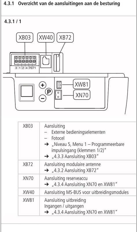

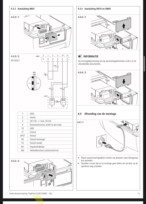

Ik heb sinds deze week een nieuwe garagepoort die ik met een shelly 1 in mijn smarthome wil hangen.
Ik weet alleen niet hoe ik dit moet aansluiten.
Kan iemand mij hiermee helpen?
Dit is het electraschema van de poort

  • Septillion
  • Laatst online: 00:37
@dongilles Ziet er hoopvol uit maar zal je toch echt in hoofdstuk 4.3.3 en 4.3.4 moeten kijken :) Of deze natuurlijk gewoon even hier linken ;)

Haha ja je was me voor, ik zag dat niet alle screenshots erbij zaten.

Volgens mij moet je met dit topic Garagedeur Marantec Comfort 360 bedienen via Google home en deze video YouTube: Automate your Garage Door! The PERFECT First DIY Smart Home Project. een heel eind komen!
  • Septillion
@dongilles Ik had meer info gehoopt... Maar ik zie een impulsschakelaar tussen XB03 pin 1 en pin 2. Je zou die eens even met een draadje kunnen verbinden (puls geven). Gaat de deur dan open/dicht?

Het is gelukt om met een puls de deur te openen.
Het duurde wat langer dan gehoopt omdat mijn hardware er toch wat anders uit ziet dan op de foto. ik heb een nieuwere versie.
Zou ik de shelly als volgt kunnen aansluiten?

@dongilles Die plug links is voeding? 24V? Zo ja, dan alleen even de + en - goed om aansluiten. Er vanuit gaande dat de deur dus open gaat na een puls tussen 1 en 2.

30 vdc staat er bij de plugs. dan is het wellicht toch verstandiger om de shely rechstreeks van het stopcontact te voeden

  • Septillion
@dongilles Nergens voor nodig, dat is perfect :) De Shelly 1 mag OF 230Vac OF 12Vdc OF ergens tussen de range van 24Vdc t/m 60Vdc. 30Vdc is dus prima voor de laatste optie. Alleen dus even rekening mee houden dat de N de de + is als je hem met DC voedt en dat je de jumper in de juiste positie hebt zitten..
