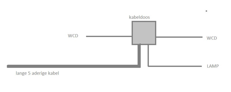

Om in de toekomst nóg flexibeler te zijn, zou je er voor kunnen kiezen om de kabel niet direct naar een lamp te trekken, maar eerst naar een kabeldoos, die je vlak bij de lamp op een muur/schutting/oid monteert, en dan vanaf de kabeldoos naar de lamp.
Als je dan 4 of 5 aders naar de kabeldoos laat lopen, dan heb je dus eigenlijk een nul, aarde, en 2 of 3 aders die je kunt inzetten als permanent stroomvoerend, of een schakeldraad, of je dopt een ader af voor latere uitbreidingen.
Vanaf de kabeldoos naar een lamp of wcd is dan weer 3 aders.
Je kunt ook meerdere lampen op 1 kabeldoos aansluiten, als je meer dan 3 aders naar die doos hebt lopen.
Wel de aders goed markeren!
Zoiets bijvoorbeeld:
Afbeeldingslocatie: https://tweakers.net/i/3jHn77D5ixbY-9pmX-4mXK6amds=/800x/filters:strip_icc():strip_exif()/f/image/B1JjQNIYosQ1F8vwpfV7aoAI.jpg?f=fotoalbum_large
