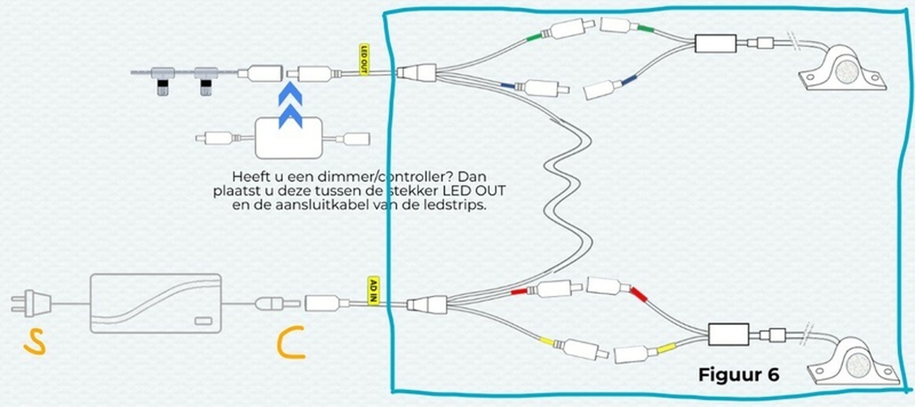

Hoi,
N.a.v. een post(thread) in het Node-Red topic, heb ik n vraag. Is het volgende met 1 (of meerdere Shelly's op te lossen? Zo ja, hoe ?
Ik heb deze ledstrip: https://www.ledstripkonin...m-wit-complete-set-50-cm/
Die controller is dus die gledopto die ik via Deconz in Home Assistant heb. Daar kan ik er 3 dingen mee.
1) Aan
2) Uit
3) Brightness
De reactie van de bewegingsensor ed heb ik geen invloed op.
100% Brightness = vrij fel. Dus dacht ik --> 40% is mooi.. Is het AAN ook..Maar als de sensoren geen beweging registeren voor 30sec gaan de leds uit. Maar bij een brightness van 40% bij AAN gaan deze lekken (en dus niet 100% UIT) als ze met de sensoren uit gaan (Controller blijft AAN, zit nu VOOR ipv ACHTER de sensoren).
Dus wat ik eigenlijk zou willen --> Vlak voor de sensoren de lamp UIT zetten, gaat de brightness naar 100% zodat ze daadwerkelijk UIT gaan. Als ze dan AAN gaan, zet ik ze op 40%..
Maar dat lijkt dus niet te kunnen omdat ik alleen de controller aan/uit kan zetten en brightness op dat moment mee kan geven.
In de handleiding staat een afbeelding, die heeft een mede-user erg behulpzaam voorzien van extra input:
Afbeeldingslocatie: https://tweakers.net/i/ZiNE439H70pT4ZSODdoPZOASKYE=/full-fit-in/4920x3264/filters:max_bytes(3145728):no_upscale():strip_icc():fill(white):strip_exif()/f/image/AB8NSqmHQi9pauQypbtMIWvp.jpg?f=user_large
Daar staat de aangegeven plek van de controller --> NA de motionsensors. Omdat dan de controller elke keer UIT gaat (en er dus zo'n 2 a 3 seconden vertraging zit in de verlichting) heb ik deze op plek C geplaatst.. Als ik dan dim (logisch) krijgt de rest vd string geen stroom genoeg waardoor UIT opeens lekstroom creëert (dus zeg 1% licht). Is het mogelijk om met een shelly dit op te lossen door de controller alsnog continu-stroom te geven op de aangewezen plek? Of zien jullie een andere oplossing?
Zie hier meer info:
musicpixel schreef op vrijdag 11 februari 2022 @ 20:43:
Okee, ik heb naar die ledstrip en bewegingssensors gekeken die je hebt en dan met name de handleiding over de sensors.
Bij stap 6 staat een mooie tekening, die ik even heb overgenomen, met wat extra toevoegingen van mijn kant:
Zoals ik je verhaal begrijp heb je je controller niet aangesloten zoals de blauwe pijlen in de tekening aangeven, maar zit ie nu op positie C. Waarschijnlijk heb je dat gedaan zodat de controller altijd stroom heeft omdat anders je zigbee aansturing niet werkt.
Echter, door dat te doen, en door de controller te laten dimmen tot 40%, staat op het gedeelte in het blauwe kader ook maar 40% van de stroom. Hoewel de sensors wel werken, denk ik dat er een stukje electronica in de kabels en/of het boxje van elke sensor zit dat hier niet goed mee om kan gaan. Ik ben geen electronica specialist dus pin me hier niet op vast ;)
Ik kwam nog wel de volgende pagina tegen die misschien wat duidelijkheid geeft:
https://smartledenverlichting.nl/led-lamp-blijft-nagloeien/
Je kunt het eenvoudig testen door het gedeelte van de bewegingssensors er helemaal tussenuit te halen en dan te kijken of alles met je zigbee driver wel goed werkt. Zo ja, dan zit het probleem in het blauwe kader.
Ik denk dat, als je niet wilt gaan knutselen met draden en electronica, je twee opties hebt:
1. Haal het gedeelte van de bewegingsmelders er tussenuit en plaats een aparte (zigbee) bewegingssensor (ik heb er zelf eentje met gekko tape vastgemaakt aan het plafond boven de trap en dat werkt goed). Je kunt dan de zigbee driver blijven gebruiken en verschillende dimstanden gebruiken, bijvoorbeeld 's nachts op 2% om niet meteen verblind te worden en in de avond op 40%.
2. Een normale driver met dimmer gebruiken op de plek van de blauwe pijlen en deze instellen op ca 40%. Hij staat dan altijd op de zelfde lichtsterkte. Daarnaast kun je een (zigbee) slimme stekker gebruiken op plaats S en zo zorgen dat alles overdag van de stroom is en in de avond weer op de stroom gaat.
Maar goed, ik ben geen expert, dus als iemand anders een idee heeft...
@Koepert Ik denk niet dat er een pasklare oplossing is die een willekeurige controller met sensoren kan vervangen.
Wat ik zou doen is die controller wegdoen en de ledstrips aansluiten op een Shelly RGBW2 zodat je ze kan aansturen. Je kan nog kijken of het mogelijk is om de sensoren te hergebruiken en deze aan te sluiten op de RGBW2. Je kan de input instellen op "Activation switch" zodat je hem kan gebruiken met een bewegingssensor. Je kan dan natuurlijk ook nog "met de hand" de lampen aan/uit doen, dimstand bijwerken etc.
Als dat niet lukt kan je kijken of je dan een alternatieve sensor kan gebruiken om de beweging te melden, maar dan zal je wel een domotica controller nodig hebben die de input van de sensor ziet en dan de lamp aan zet (en eventueel later weer uit).
Wat ik wel een beetje mis in je verhaal is wat je nu precies probeert te bereiken. Als ik het goed heb is de kant en klare set helemaal compleet en stand-alone zodat je verder dus niets nodig om bij beweging de lampen aan of uit te doen.
Wil je weten wanneer de lampen aangaan zodat je andere dingen kan triggeren?

JeroenE schreef op dinsdag 15 februari 2022 @ 09:11:
De set is idd helemaal compleet, inclusief zigbee-geschikte controller. Dus dacht ik --> Die kan ik aan Home Assistant koppelen zodat ik daar invloed op kan uitoefenen, denk aan:
  • Overdag de lampen uit volgens schema X;
  • Midden in de nacht de sterkte op 20% ivm nachtblindheid
Dat waren de hoofdpunten. Alleen toen kwam ik er dus achter dat als je de complete set (incl sensoren en controller dus) monteert conform handleiding, de controller geen continue stroom krijgt waardoor:
  • er een vertraging inzit als deze aangaat;
  • deze vanuit Home Assistant niet te sturen valt op tijd, omdat deze op unavailable staat (slaapstand/uit als beweging 30sec geleden is.
Dus mijn hoop was om bijvoorbeeld met een shelly1 de controller van stroom te voorzien zonder de controller elders in de keten op te moeten nemen. Want als ik dus de controller VOOR de sensoren zet, werkt de andere helft van wat ik wil: Ik kan op tijd schakelen en dimmen, maar dan krijgt de rest te weinig stroom.
Vanuit de leverancier:
Voor de plaatsing van de controller is het inderdaad belangrijk dat deze achter de sensoren zit. Het kan inderdaad kloppen dat er bij het aan gaan van de verlichting een vertraging in zit. Dit is echter niet te verhelpen.
Wat ik eigenlijk wel terug vind..maar goed.
Als het met een shelly 1 niet op te lossen valt, prima hoor (Die heb ik nog liggen namelijk), dan denk ik dat ik de vertraging maar accepteer...of de 100% felheid..
@Koepert Aha, ze hebben het dus niet zo slim gemaakt dat de sensoren via de controller aangeven of hij aan of uit moet. Zij schakelen gewoon zelf de stroom toevoer aan/uit en dan gaat de controller zelf ook uit.
Dat is natuurlijk niet heel logisch. Je kan dan (als de lampen uitstaan) deze ook niet met de afstandsbediening (die je bij de controller krijgt) aan doen of instellen. Het is dus een beetje of AB of sensor, maar niet combineren.
Wat je zou kunnen doen is de controller aansluiten zonder de sensoren. Dan kan je de controller aansturen vanuit je HA.
Vervolgens sluit je de sensoren ook aan, maar dan niet met de uitgang naar de controller, maar naar je Shelly 1. Die kan je op 12V laten draaien (net zoals de sensoren) en die kan dan ook het 12V signaal uit de sensoren als ingang gebruiken om te schakelen. Er wordt dan verder niet echt wat geschakeld, je moet dan via HA het licht op de trap aan of uit doen aan de hand van het signaal van de Shelly.
Je moet de Shelly dan natuurlijk ook aansluiten zodat die altijd stroom krijgt, anders zit je met de opstartvertraging van de Shelly; je zal dan wel op een paar punten de 12V moeten aftakken zodat de Shelly en de sensoren altijd 12V krijgen vanuit de voeding.

Nee ik vond t ook al vrij onlogisch.. er zit geen remote bij de controller. Ze gaan uit van koppeling met Hue (of in mijn geval : DeConz)..
Maar hoe zou zo'n schema er dan ongeveer uit zien? Want dan zal ik sowieso de sensoren (kabelwerk) moeten openen om daar de losse draden uit te krijgen denk ik? Ik denk dat zoiets dan verstandiger is qua 'garantie houden' ? https://www.ledstripkonin...ker-met-kabel-type-vrouw/ , of voor de andere kant: https://www.ledstripkonin...ekker-met-kabel-type-man/
Ik ben niet te bang om wat te proberen/te leren maar echt een complete noob op t gebied van elektra.. Ik weet hoe ik aardlek omzet en dan A op B aansluit, maar dan stopt t vrij snel.. Meer op veilig werken dan kennis zeg maar.
@Koepert Op plek C uit jouw tekening zal je de stroom moeten splitsen naar 3 verschillende aderparen. Dat kan inderdaad met zo'n stekker (even aangenomen dat die past). Je kan ook deze nemen die ze aanraden bij jouw artikel als verlengkabel. Die kan je dan doormidden knippen en dan heb je zelfs nog net iets meer kabel ;)
Van die 3 verschillende aderparen moet je dus 1 naar de controller doen (met aan de andere kant de juiste aansluiting), de ander naar de Shelly (met schroefjes) en de laatste naar de sensoren (met de juiste aansluiting). Aan de uitgang van de sensoren heb je dan ook weer een juiste stekker nodig en daar moet je de min-draad gebruiken als invoer op de SW ingang. Zie dit plaatje: Afbeeldingslocatie: https://shelly.cloud/wp-content/uploads/2020/06/shelly1_wiring_dc.jpg
Ipv een schakelaar moet jij dus de sensoren hebben zitten. Let ook op de min en plus, die moet je wel goed aansluiten.
Als ik het goed hen dan moet je dus 2 verlengkabels hebben of anders 2 keer man en 2 keer vrouw. Natuurlijk ook nog losse draad, lasdoppen, een doosje (of misschien wel 2) om eea netjes in te stoppen zodat je het netjes weg kan werken etc.
Ik weet verder niet of je het aan durft om hier mee te knutselen, maar je kan dus wel van alles stuk maken als je het verkeerd aansluit en de stroom er op zet.
Als je het liever meer kant-en-klaar hebt dan zou ik zeggen dat je het beste de set zonder de sensoren kan gebruiken en dan een ander sensor zoekt die je kan gebruiken om aan te sturen (via HA) of de leds aan moeten of niet. Wellicht kan je de sensoren nog terugsturen naar de winkel.

@Koepert @JeroenE
Ik was degene die het tekeningetje had gemaakt en @Koepert hiernaartoe had gestuurd...
ben geen expert op electronica gebied, maar leer graag wat bij ;-)
Ze hebben ook splitter kabels, bijvoorbeeld van 1 naar 3. Dat betekent volgens mij dat de enige plek waar je niet met stekkertjes kunt werken bij de Shelly is.
En ik heb even een tekeningetje gemaakt zoals ik denk dat @JeroenE het bedoelt. Klopt dit?
Na de voeding/trafo dus een 1-3 splitter.
De sensoren schakelen hierbij niet de ledstrip, maar de SW aansluiting op de Shelly. Dit kun je opvangen met HA en vervolgens de controller via HA het gewenste commando geven.

@musicpixel Aha, ik heb niet die hele website afgezocht naar alle mogelijkheden die er zijn. Maar zo'n 1 naar 3 kabel is natuurlijk ideaal. Bij de uitgang van de sensoren en de aansluiting van de Shelly kan je dan zo'n kabel met losse eindjes gebruiken.
Bij de sensoren moet je de andere kabel dan eventjes netjes afdoppen want daar heb je er maar 1tje nodig.

JeroenE schreef op dinsdag 15 februari 2022 @ 11:51:
Zoiets bedoel je?
https://www.benselectroni...-met-draad-55mm-x-21.html
Of gewoon kabel met 2 stekkers kopen en doorknippen lijkt me ;)

@musicpixel Nee, de kabels die @Koepert zelf al had gevonden in Koepert in "[Shelly] Ervaringen & Discussie"
Ik weet niet zeker of die sensor er tegen kan dat er vanaf de "verkeerde kant" ook + binnen komt. Ik vermoed dat het geen probleem geeft, maar waarom zou je het risico nemen? Je moet dan ook de 2 draden eerst netjes in 1 adereindhuls stoppen of met een lasdop combineren naar 1. De schroefaansluitingen zijn officieel niet om meerdere kabeltjes in te stoppen. Als er dan toch 1 kabeltje los raakt is dat dan natuurlijk ook altijd precies de verkeerde.

Nog even controlevraagje @JeroenE ... die stekkers zijn 'gelijkstroom' (toch?) met 1x rood en 1x zwart.. dan maakt het in theorie toch niet uit welke vd 2 je in de Shelly steekt, zolang het er maar 1 vd 2 is?
Idem voor de SW bij LED OuT trouwns
[ Voor 8% gewijzigd door Koepert op 16-02-2022 14:44 ]
@Koepert Ja, je hebt plus en min en het is inderdaad gelijkstroom.
Dat maakt ook wel degelijk uit, als je dat verkeerd doet dan gaat je Shelly kapot. Of kan er in ieder geval stuk van gaan, het ligt er dan ook aan wat je precies verkeerd doet.

Helder.. als ik t goed heb moeten in zowel SW als L zwart (Min) toch?
@Koepert Ja, volgens een faq-antwoord op de site waar jij die spullen vandaan hebt is rood + en zwart -

Laatste domme vraag. de Shelly moet wel op 12v modus toch? Dus de jumper op de 'rechter' positie?
Op dit moment heb ik er 1 die t niet doet..
@Koepert Dat lijkt mij van wel, zo staat het immers in de handleiding. Ik heb geen 1's op 12V DC lopen, wel een Plus 1, daar hoef je geen jumper om te zetten maar moet je de draden anders aansluiten.
  • Koepert
  • Laatst online: 02-10 12:29
JeroenE schreef op donderdag 17 februari 2022 @ 16:02:
Ja dat dacht ik al... ik krijg geen AP.. De shelly komt niet 'up'.. en ik weet nu ff ook niet of ik dat kan checken/resetten of forceren.. Hij lijkt niet 'aan' te gaan.. De sensoren gaan ook niet ' uit' (denk ik --> De trap blijft aan), dus ergens gaat het niet goed.. K heb 3 verschillende 1s geprobeerd.. die kunnen bijna niet allemaal stuk zijn.. Dus maar eens verder brainstormen waar dit mis gaat..
@Koepert Als je de Shelly's al los heb kan je ze ook eens aansluiten op 230V AC (zonder verder sensoren er aan etc). Doen ze het dan wel?
Wat zou kunnen is dat er misschien geen 12V DC staat op de kabels waar je de Shelly aansluit, maar dat zou je na moeten kunnen meten met een multimeter.
EDIT: als je die Shelly's al eens aan je wifi hebt gekoppeld dan zal je natuurlijk ook geen AP zien

JeroenE schreef op donderdag 17 februari 2022 @ 16:44:
Ja had de hele handel weer omgebouwd om te dubbelchecken dat ik niet iets van de ' originele set' gefried had.. is nie zo.. maar zie bij de specs dit staan:

Kan t dan komen van die 12V-24V versus 12V? Dat de output van de bewegingssensor die de SW moet schakelen teveel fluctueert? Zou er dan nog n alternatief zijn?
(Ps1, moet ff kijken of k ergens n multimeter kan lenen, heb er zelf geen..
Ps2: Nee Shellies liggen al 2 jaar in de kast :P Maar nog nooit aangehad..)
[ Voor 3% gewijzigd door Koepert op 17-02-2022 16:55 ]
@Koepert Die bewegingssensor zal niet van 12V input 24V output gaan maken. Dat betekent alleen dat je vanaf 12V tot 24V kan aanbieden en ze dan werken. Net als dat je de Shelly ook kan aansluiten op 30V of 50V (of er iets tussen in), mits je natuurlijk het jumpertje goed hebt staan.
Er zijn ook ledstrips die op 24V werken dus als je die zou hebben dan kan je dezelfde bewegingssensoren gebruiken. Dat is voor de fabrikant en de winkel fijner, dan hoeven ze geen verschillende artikelen te maken of op voorraad te houden.

Goed punt... Ik ga nog even verder speuren waarom dit niet werkt.. Zou ik de shelly ook eerst alleen op de PSU aan kunnen sluiten om te kijken of ie dan aan gaat? of moet er dan nog meer aangesloten worden? K heb niet zoveel elektra-voorraad nl, dus liever nu bare minimum..
@Koepert Je kan hem gelijk op de 12V uit de voeding of 230V aansluiten (wel eerst het jumpertje goed zetten). Je hoeft niet per se iets anders er aan te hangen.
Mits je nog niets anders hebt ingesteld gaat er een ledje aan (als ik het mij goed herinner) en krijg je dus een AP te zien. Dat kan wel even duren, dus je moet een paar seconden geduld hebben.

OK, nu was hij te zien, maar daarvoor moest ik wel de rode draad op de N aansluiten..Voor de volledigheid..
  • de adapter van de led-set.
  • op een ' vrouwtje aangesloten'
  • 2 draden eruit--> Zwart in L, rood in N..
Ben ik nu heel dom geweest en was het superlogisch dat die rode in N had gemoeten? Of is het logisch dat die daar niet in zou hoeven voor deze bovengenoemde constructie? Lees : Kan ik m met N aangesloten op rood weer in de keten opnemen?
[ Voor 27% gewijzigd door Koepert op 17-02-2022 21:23 . Reden: Dom? ]
Koepert schreef op donderdag 17 februari 2022 @ 21:02:
Ja, dat is logisch. Rood is de plus en die moet volgens het schema in de N.

Ik ga vandaag ff verder prutsen MET de rood van de L-kant IN de Shelly....
That was easy... werkt nu zoals gewenst.
shelly uit = controller uit
shelly aan = controller aan..
Voor nu is dat alles dat ik wilde.. Nu kan ik ook gaan spelen met ' alleen aan bij zon onder' ed..

Zou je nog willen delen hoe je alles nu hebt aangesloten? Heb je nu de controller direct op de shelly aangesloten (hoop het niet)? Of bedoel je dat je de shelly uitleest met HA en dan met HA tegen de controller zegt dat ie de LED strip aan/uit moet zetten?

Uiteraard wil ik dat :) Eigenlijk volledig conform je tekening. Vanaf de adapter een 1-3 splitter. Die gaat naar de controller, de LED IN en de L van de Shelly (en de N :+ ). de LED OUT gaat naar de Shelly SW. Dus schakelt de LED Out de Shelly.
In Home Assistant (Node-Red addon) heb ik nu simpelweg het volgende:
  • Shelly status = UIT --> light.trapverlichting UIT zetten (de controller dus)
  • Shelly status = Niet UIT --> (Time Range node) is het tussen zon onder (met offset) en zon op (met offset) --> light.trapverlichting AAN zetten
