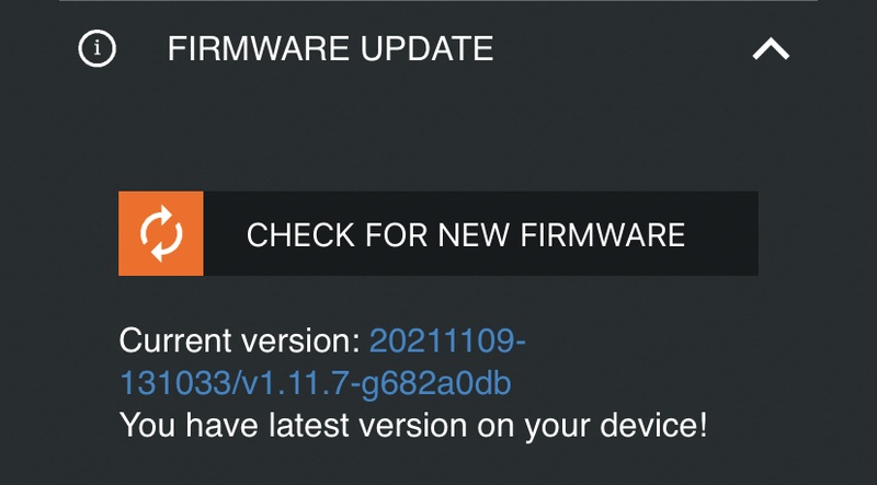

  • knights16
  • Laatst online: 29-09 19:21
Iemand gezien dat er sinds kort een eco setting in de Shelly app zit? Krijg hem alleen niet geactiveerd.
Zou minder stroomverbruik met zich meebrengen. Wel gek dat ze hem niet pushen die setting. Zal vast nog wat issues met zich meebrengen.
Edit: de temp firmware om het flikkeren mee te debuggen heeft de optie standaard aanstaan of de beta firmware pakken via de web gui.
Update flikkeren: Al wel een flikker meegemaakt met deze versie met lamp op 100 procent, anti flikkering de bounce stond nog op 50. Nu een test op 100 procent met anti flikkering op 150....
Firmware omschrijving: 20220204-151642/v1.11.8-rc2-1-g2617bd820-dimmer2-zxross-timer-dirty"
zxross-timer-dirty, interessante omschrijving ;) @Goochelaar @pantslol @Hetisookwat @IceM @tolunaygul12

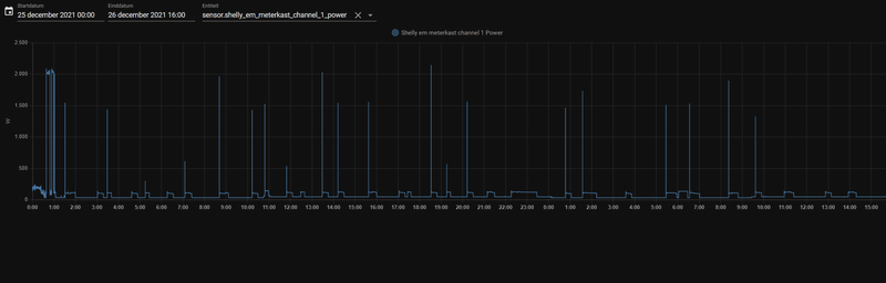

k heb lange tijd uitval gehad van m'n koelkast op een Shelly Plug S vanwege (vermoedelijk) piekbelasting. Via allerlei triggers (in Shelly zelf en in Home Assistant) zorgde ik ervoor dat als dit voorkwam ik met een minuut tijd de koelkast weer zou inschakelen. Mét die automations was het allemaal wel te behappen maar daarvoor is het vaker voorgekomen dat ik na een nacht de keuken in liep en een reeds urenlang uitgeschakelde plus warme koelkast aantrof.
De laatste beta-firmware v1.11.8-rc2 had hier een kleine opmerking over, dat dit aangepakt zou zijn.
Ik lees net dat deze versie een uur geleden uit beta is gekomen, v1.11.8 is vrijgegeven. Hierin zou het euvel aangepakt moeten zijn.
Ik kan u melden na een anderhalve dag; dit werkt inderdaad! Dus mochten je problemen hebben met piekspanning op de Plug S; probeer de beta.
Verder ervaar ik piekspanningsissues ook op een 2.5 bij een vloerverwarming, dus ik ben ook geneigd om deze naar de beta te brengen. Alleen stond er in de release notes dat het specifiek aangepakt zou zijn voor Plug S en niet zozeer voor de andere Shellies. Tot nu toe blij dat in ieder geval de koelkast geen probleem meer is.

Just to understand : wat was precies de situatie dan met de Shelly? Een koelkast en vloerverwarmingspomp doen toch max maar 50-100 watt? :) (heb ook een pomp en koelkast aan een Plus S dusse.. :))

Kijk eens naar het vermogen tabelletje een koelkast zorgt bij in iedergeval voor grote pieken tot wel 1500 w
knights16 schreef op woensdag 9 februari 2022 @ 12:00:
Afbeeldingslocatie: https://tweakers.net/i/LXIyl-Zbk_CJfYb7NgnrxzA_bng=/800x/filters:strip_exif()/f/image/1CyLw0xgnbmIOJi21zvLggmK.png?f=fotoalbum_large
[ Voor 27% gewijzigd door vonkkie op 09-02-2022 12:46 ]
  • knights16
vonkkie schreef op woensdag 9 februari 2022 @ 12:45:
Serieus? Ik kan mij niet voorstellen dat een koelkast een piek vermogen heeft van 1500 w en dat dagelijks ff laat zien. Wat voor koelkast heb jij ? (ik zit er misschien naast hoor.. maar vind het erg bijzonder)
Ik vermoed dat het het opstarten van de compressor is
Zou toch even je koelkast na laten kijken : )

tolunaygul12 schreef op woensdag 9 februari 2022 @ 13:19:
Ja hier doen de koelkast en vriezer ook een max piek van 94W.

In dit geval is het een grote koel Vries combinatie
Ik heb dat gevraagt in het grote electraforum hier op tweakers en volgens de heren daar zijn dit geen vreemd waardes
Had inderdaad met compressors en condensatoren temaken

HereIsTom schreef op woensdag 9 februari 2022 @ 13:31:
denk dat je koelkast dan redelijk stuk is ;) Als de compressor opstart kan ie makkelijk een piek maken die 10x het normale vermogen is. 94W is een prima normaal vermogen voor een draaiende koelkast, maar voor een opstartende koelkast is het wel heel erg laag. Ik vermoed eerder dat de opstartpiek te kort is, en daardoor niet gemeten wordt, of wegvalt omdat er gemiddeld wordt over een te lang tijdsinterval.

borft schreef op woensdag 9 februari 2022 @ 17:00:
Stuk zijn ze niet, nieuwe A+++, dus zuinig, dat die piek te kort is als het maar een seconde is zou best kunnen, hier geven alle meters die ik heb gehad een piekverbruik van maar 94W aan.
Van het weekend toevallig de vriezer op extra frost gehad i.v.m. schoonmaken, maar ook toen niet boven de 94W.

  • significant
  • Laatst online: 02-10 22:47
Nieuwe firmware (zoals vermeld) voor de dimmer *O*
>25 dimmers handmatig 1 voor 1 updaten -O-
De app werkt namelijk nogal brak voor grootschalig updaten. Is er nog een (e.g. HTTP) alternatief om ze allemaal te pushen naar de nieuwe versie?
@significant Eerst
http://ip-adres-shelly/ota/check
om er voor te zorgen dat wordt opgehaald welke firmware versie er is. Daarna
http://ip-adres-shelly/ota?update=true
om de update te draaien.

JeroenE schreef op woensdag 9 februari 2022 @ 17:52:
@significant Eerst
Dit ja!
Ik ben zelf een beetje lui. Niet heel netjes, maar ik brute-force 'm gewoon over m'n hele subnet heen. :P
Je zou nog checks kunnen doen of het een Shelly is, of zelfs een Shelly Dimmer 2. I didn't care...
curl "http://192.168.1.[100-200]/ota/check" --max-time 0,5
curl "http://192.168.1.[100-200]/ota?update=true" --max-time 0,5

@Xi-s Je kan ook nog MQTT opzetten dan kan je alle devices tegelijk aansturen voor de check en update. Maar dan mis je wel de cloud functionaliteit.
Volgens mij werkt dit nu enkel met de Gen 1 devices, met de Gen 2 werkt dit niet. Of althans, ik kan het in de documentatie niet vinden. Misschien werkt het wel gewoon.

Het lijkt erop alsof Shelly de update voor de dimmer 2 terug heeft getrokken:
Afbeeldingslocatie: https://tweakers.net/i/32MT7Xu_5ad3kTBi2Zed7kCsj1E=/x800/filters:strip_icc():strip_exif()/f/image/SlW4rGzevByhJaqC4SpVaMHk.jpg?f=fotoalbum_large
  • remco_k
  • Laatst online: 00:40
remco_k
een cassettebandje was genoeg
@IceM Inderdaad, ik zie het. Blijkbaar is er toch nog een (groot) probleem ontdekt. Maar bij mij draait die 1.11.8 heel prima. Ik heb sinds maandag mijn lampen niet meer periodiek zien knipperen, terwijl dat voorheen toch zeker meerdere keren per avond voorkwam.
Alles kan stuk.

  • Hetisookwat
  • Laatst online: 30-09 20:50
Afbeeldingslocatie: https://tweakers.net/i/HEd0gTYRS4_T1puGlGlF8iPj-L8=/800x/filters:strip_icc():strip_exif()/f/image/oBeIKxksdNXo4fAMOsBqsM7w.jpg?f=fotoalbum_large
Toch raar, de nieuwe firmware is niet beschikbaar voor mijn dimmers… ook niet na drukken/link voor OTA firmware zoeken te gebruiken..
Ook na reboot geen succes;(
