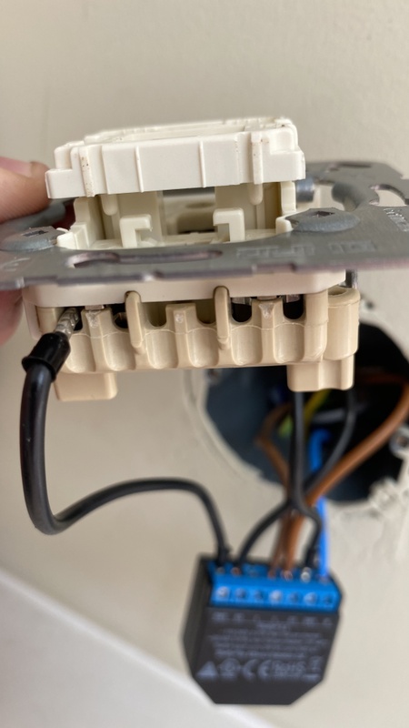

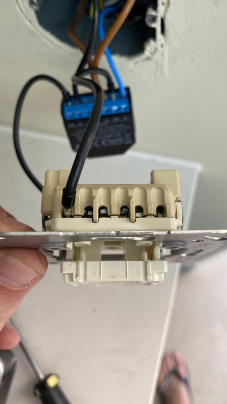

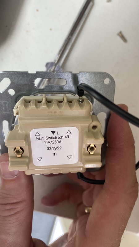

Nu rest mij nog een vraag: via de zoekfunctie kwam ik ook de Jung 531-41 U ("Multipulsdrukker, 1-voudig, 2x2 maakcontacten en nulstand") tegen die ook lijkt op wat ik zoek, dus een 'wip' schakelaar die ik zowel omhoog als ook omlaag kan drukken en die weer naar neutraal terugveert.
Wat is dan het verschil tussen de 532EU en de 531-41 U? Op basis van de datasheet kwam ik er niet goed uit.
  • t14wo
  • Laatst online: 07:47
saturn21 schreef op vrijdag 22 april 2022 @ 14:52:
:) _/-\o_
Geen idee. Gewoon de 532 bestellen. Is ook veel goedkoper dan die 41U.

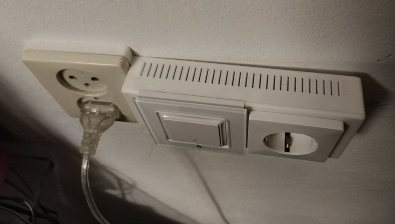

Ik heb het volgende probleem: op ons toilet zit een Shelly 1 plus in een wandcontactdoos; deze bedient:
- een 220v 2w ledspot in het plafond
- een 20watt 12v ledstrip achter een nis.
De ledstrip zit met een normale adapter, niet deze maar zoiets
Afbeeldingslocatie: https://shopdelta.eu/shop_image/product/12v_2a_5.5_v3_d.jpg
via een stekker/stopcontact aangesloten op de centraaldoos, waar ook de ledspot aangesloten zit
De eerste Shelly 1 (niet plus) begon na enkele maanden te haperen (licht schakelde niet meer) en stopte uiteindelijk; relais vast.
Nieuwe gekregen, zelfde probleem na enkele maanden.
Contact gehad met de leverancier, en ook gepoogd info te krijgen op de Shelly Facebook groep. Probleem zou in de adapter zitten en er werd me aangeraden een RC snubber te monteren. Die heb ik in de centraaldoos parallel gezet op de bedrading van het stopcontact waar de adapter in zit.
Toen heb ik er een nieuwe Shelly 1 plus in gezet, en die draaide tot gisteren (sinds eind november) goed. Gisteren werkte het licht weer niet (het bleef aan wilde niet uit). Wanddoos open gemaakt, Shelly een tik gegeven en nu doet ie t weer.
Ik heb nu de adapter uit het stopcontact gehaald, dus nu schakelt de Shelly alleen de spot. Hopelijk blijft ie t dan doen
Dus....wat gaat er mis en hoe los ik dit nou op?
[ Voor 4% gewijzigd door Stefke op 05-05-2022 09:42 ]
@Stefke Ik heb er niet genoeg verstand van om te zeggen of zo'n RC snubber echt zou moeten helpen.
Een alternatieve oplossing (als het steeds in/uitschakelen van die voeding het probleem is) kan zijn om die voeding altijd aan te laten staan. Op het 12V gedeelte zet je dan een Shelly RGBW2. Die kan de ledstrip dan aan en uit schakelen als er een seintje komt van de Shelly 1.

Ik heb een Shelly Dimmer 2 op deze manier geïnstalleerd in een eigen geprinte case.
Afbeeldingslocatie: https://tweakers.net/i/iCV_q-lNY8QE2C5gX4Ph9y6pAxg=/800x/filters:strip_icc():strip_exif()/f/image/JU2iAPP1LrPimYLXgGgBOR3U.jpg?f=fotoalbum_large
Gemonteerd onder de bestaande wcd, zodat de kabels vanuit de inbouwdoos de case in kunnen. Ik heb de case nog niet vastgeschroefd aan de muur, omdat dit nog een test is, dus er zit nog een spleet tussen.
Nu zei er iemand (uit de U.S. van A.) op het interweb, dat dit niet volgens de richtlijnen is, omdat de Shelly aan 220V verbonden is en deze dus in een inbouwdoos moet zitten in verband met brandgevaar. Hoe zit dit met Europese regels?
Al mijn apparatuur is toch ook verbonden met 220V en die zit ook niet in een inbouwdoos? En standaard inbouwdozen zijn toch sowieso niet brandwerend?
Ik kon verder niks vinden over inbouwdozen. Alleen NEN 1010, maar daar staat volgens mij alleen waar je wcd's en schakelaars moet plaatsen en is voor als je echt dingen gaat verbouwen.

Wellicht wordt er gedoeld op hitte en het weg kunnen daarvan? Ik weet niet hoe de case precies is opgebouwd, maar als deze helemaal dicht is zou warmte een probleem kunnen worden?
Er zitten hele kleine spleetjes in waar lucht doorheen kan.
Heb nu ook een kleinere doos die wel dicht is, en als die open doe, dan voelt de Shelly net zo warm aan, als dat ik hem in de openlucht heb (heel wetenschappelijk, I know. Maar geen zin om mijn thermometer te zoeken).
Misschien dat ik voor de zekerheid toch een inbouwdoos er in zet. Wordt ie toch maar 2cm dieper van.

Die geprinte doos zal al meer koeling hebben dan een standaard inbouwdoos. Maar zal vooral te maken hebben met de Amerikaans code waar alle inbouwdozen metaal zijn en ze zich dus on willen dekken. In NL hebben we dat toch al niet dus ik zou me er geen zorgen over maken.

Septillion schreef op donderdag 12 mei 2022 @ 12:21:
Ja, dat dacht ik ook. PLA smelt wel wat sneller dan een standaard inbouwdoos. Maar als het zo heet wordt dat PLA gaat smelten, dan heb ik in een gewone inbouwdoos ook al een probleem.
Als ik mijn volgende batch PETG binnen heb, dan print ik de dozen nog wel in PETG.
Voor nu heb ik 2 Shelly i4's, een Shelly 1 en 2 Shelly Dimmer 2's geïnstalleerd en in Home Assistant gehangen. Voor mijn eerste echte home automation ben ik tevreden over Shelly producten.
Alleen de covers van de schakelaars zijn wat moeilijk er op te krijgen zonder een spleet open te laten. Als je de schakelaar te strak vastschroeft in de muur/inbouwdoos, dan krijg je de cover er niet goed op. En als je het wat losser schroeft, dan kan je de cover er moeilijk in klikken, omdat je de schakelaar mee naar binnen drukt. Liefst had ik gezien dat er een soort van draaimechaniek gebruikt werd, waarbij je de cover met een kleine draai vastklikt i.p.v. aan drukken.

Mensen, vraagje. Ik heb zojuist een zonne scherm gemonteerd icm een Shelly 2.5.
Werkt perfect via de app alleen met de schakelaar werkt het niet.
Ik heb alleen de SW1 en SW2 aangesloten tussen het schakel materiaal en de Shelly zelf. Is dat juist ?

@knights16 Zie ik nou dat geen fase (bruine) draad op de schakelaar aangesloten hebt? Dan doet ie niet zoveel inderdaad ;)
  • knights16
  • Laatst online: 21-08 15:54
dennistd schreef op zondag 15 mei 2022 @ 14:04:
Ja dacht al dat dat het probleem was. Thnx!
Mag ik dan een bruine in het midden van de schakelaar plaatsen, bij de L? Weet niet helemaal zeker waar de bruine dan op mag worden aangesloten.

Ik zou hem van de 2e L-aansluiting op de Shelly halen, dat is het makkelijkst. Intern zijn die doorverbonden namelijk. En dan aansluiten op de L van de schakelaar inderdaad. Mocht je niet zeker zijn kun je altijd je schakelaar even doormeten met een multimeter om te bekijken wat ie precies schakelt.

knights16 schreef op zondag 15 mei 2022 @ 15:20:
Dat mag niet alleen, dat is zelfs de bedoeling :P

dennistd schreef op zondag 15 mei 2022 @ 15:30:
Mooi dat dat kan. Vroeg het mij al af. Done! Alles werkt naar behoren :-)
