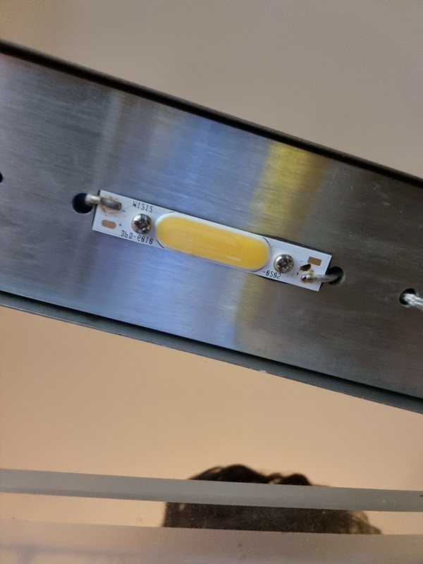

Ik probeer de wattage van mijn keuken lamp te achterhalen om te weten of ik een shelly kan installeren zonder blauwe draad en zonder bypass. Kan iemand ontcijferen wat dit op de foto is? Ik heb de cijfers geprobeerd te googlen maar ik kom nergens op uit. Er zitten 4 van zulke in de lamp.
Afbeeldingslocatie: https://tweakers.net/i/TeQyMy9n6_sgYxlKBnewficyJq8=/x800/filters:strip_icc():strip_exif()/f/image/0GzWt8skWlNbSIqiFGZRFLCp.jpg?f=fotoalbum_large

Shuffles schreef op zaterdag 21 mei 2022 @ 02:02:
Ook ik weet het niet, maar ik zie wel dat het een LED lamp is, het vermogen daarvan is waarschijnlijk dermate laag dat je een bypass of nul draad nodig hebt. Die laatste optie is m.i. een betere keuze.
Is niet genoeg. Draadje trekken.

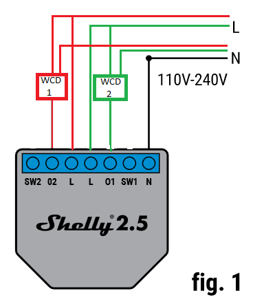

Twee kleine vraagjes over de Shelly 2.5:
Ik heb een extra aangeschaft (heb er al een achter dubbele lichtschakelaar hangen) om achter een dubbele WCD te plaatsen. Ik wil voornamelijk het stroomverbruik van deze dubbele WCD meten (wasmachine + wasdroger)
Afbeeldingslocatie: https://tweakers.net/i/LA2hJBUGstzy0FNsxZyFBDGADMg=/full-fit-in/4000x4000/filters:no_upscale():fill(white):strip_exif()/f/image/AEzD2T6SWA1x30Fvz6MQIMAD.png?f=user_large
Vraag 1: omdat het hier gaat om een WCD in plaats van schakelaar, klopt het dat ik de aansluitingen op SW1 en SW2 gewoon leeg kan laten? (optioneel: kan ik dan eventueel via automatisering output op 01 en 02 aan/uitzetten?)
Vraag 2: Beide contacten in de dubbele WCD hebben een eigen groep. (één voor wasmachine, één voor wasdroger). Moet ik hier nog opletten bij het aansluiten? Ik vraag me vooral af welke N ik dan moet gebruiken voor de Shelly, maakt dit iets uit? (lijkt me wel?)
Zou onderstaande dan de juiste aansluiting zijn? (rood is groep 1, groen is groep 2... zwart is ??? (aarde/grond weg gelaten ter simplificatie))
Afbeeldingslocatie: https://tweakers.net/i/h18ddA49dNganeE4X4-4cU9nwhg=/full-fit-in/4000x4000/filters:no_upscale():fill(white):strip_exif()/f/image/Wn16TIj7SSvx2fisktmdXTIv.png?f=user_large
  • Septillion
II Stevow II schreef op donderdag 2 juni 2022 @ 14:13:
Ja
Dit kan gewoon niet. De Shelly is voor gebruik op 1 groep. Voor twee groepen zal je twee Shelly's nodig hebben.
  • borft
  • Laatst online: 21-08 18:32
Septillion schreef op donderdag 2 juni 2022 @ 14:18:
Ja
Nog sterker, zo verbind je 2 groepen met elkaar, als ze op dezelfde fase zitten heb je de zekeringen parallel staan, en kan je dus opeens 32A trekken. Als het niet dezelfde fase is, zal de stop er simpelweg uitknallen.
@Septillion helemaal mee eens (y)
[ Voor 4% gewijzigd door borft op 02-06-2022 15:03 ]
  • Septillion
@borft Yep, inderdaad. En als ze niet aan dezelfde fase hangen heb je nog vuurwerk ook. Vandaar dat ik gewoon zei, kan niet. Groepen mag je gewoon nooit mengen.

Ik heb hier een dubbel stopcontact op een shelly 1(voor de timerfinctie om de spanning eraf te halen van mijn steelstofzuiger in bergkast.
Waarom dan niet op een shelly 2.5?
Je mag hier in belgie dacht ik tot 8 stopcontacten gaan op 1 groep.
de N splitten naar de shelly en naar WCD 1 en WCD2.
De L splitten naar L1 en L2.
En van O1 naar WCD1 en O2 naar WCD2.
sw1 en sw2 kan je leeg laten.
Ik heb in mijn living 8 stopcontacten op 1 groep .
Ik ga natuurlijk niet op ieder stopcontact een wasmachine of droger zetten.

Dat mag gerust. Maar niet als die twee stopcontacten op 2 verschillende groepen zit.

Hmm dat is balen... vind het altijd zo'n gekloot met die shelly weggewerkt krijgen achter de dozen, dus hoopte er met één uit de voeten te kunnen. Heb nu 2 losse Shelly 1 PM's besteld, doen we het maar zo. On the bright side, nu een Shelly 2.5 beschikbaar :D

Mijn shelly van het dubbele stopcontact zit in de zekeringkast.
Plaats genoeg.
Dubbele stopcontact bevindt zich wel onder de zekering kast in de bergkast.
Ik zou die shelly 1 wel willen vervangen door een shelly 2.5. :)
Nu schakelt de shelly de 2 stopcontacten simultaan uit na de ingestelde tijd.
Ik zou het liever apart willen.
[ Voor 21% gewijzigd door eesiediesie op 02-06-2022 18:49 ]

Je mag eigenlijk niet eens 2 groepen in één buis/doos hebben.

of je bouwd een shelly em in de kast is veel makelijker

Ja dat zat ik ook al te overwegen, maar dan heb ik twee Shelly EM's nodig á €52 p.s. t.o.v. van €15 voor een Shelly 1 PM...
Ik zou natuurlijk nog een DIN rail mount kunnen proberen, maar ik ben eerlijk gezegd niet bekent met montage in de meterkast dus dan is dit toch wat vertrouwder.

Zolang de twee groepen op dezelfde fase zitten dan is het inderdaad mogelijk om twee groepen te meten doordat de EM current clamps gebruikt.
