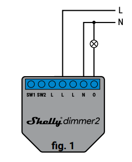

En kan dat ook zònder de schakeldraad?
Dus enkel fase en nul.
De lamp hoeft niet te kunnen schakelen met een wandschakelaar. De Shelly komt sowieso aan HomeAssistant te hangen.
Waarbij ik dus de SW1/SW2 leeg laat... Of dat is dan toch het idee.
Zo dus:
Afbeeldingslocatie: https://tweakers.net/i/jM6mJvPwtW2XX4nEI-29P9Kyd5w=/full-fit-in/4000x4000/filters:no_upscale():fill(white):strip_exif()/f/image/Ilkzx5lJ9Tici5NWBXgO5syD.png?f=user_large

dat kan prima (heb ik hier ook). Je kunt hem dan alleen softwarematig schakelen.
  • eesiediesie
  • Registratie: Februari 2021
  • Laatst online: 20-08 08:17
Zoals Borft al zei: yep
