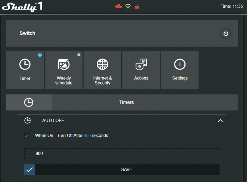

@vso Of je zet er een (Shelly) timer op?
Even timen hoelang het duurt om het scherm in/uit te rollen en dan een Auto Off na x seconden ;)

@vso in de shutter functie zit er automatisch een time-out op van een instelbaar aantal seconden.

Kees-Jan schreef op maandag 8 juni 2020 @ 10:39:
ik moet me er eerlijk gezegd nog in verdiepen .. zo much fun stuff to do .. so little time :)
maar dit kan met een motor die niet zelf auto-off heeft ? begrijp ik dus ..

I-King schreef op maandag 8 juni 2020 @ 10:54:
OPEN/CLOSE WORKING TIME bedoel je ? (http:<shelly ip> --> settings)
ps als dit zo is ik vraag me af of dit ook werkt op de kaku "schakelaar" werkt .. hmm even testen tzt

  • Kees-Jan
  • Laatst online: 07:00
Afbeeldingslocatie: https://tweakers.net/i/IEDoB22txeLi-EIKPZ4XsIE-4CQ=/800x/filters:strip_exif()/f/image/ChaplvyFBtz8OxSGp6ZuxT6J.png?f=fotoalbum_large
Zoiets, ja.
Dit is een Shelly1 maar ik neem aan dat dit ook in een Shelly2.5 zit?

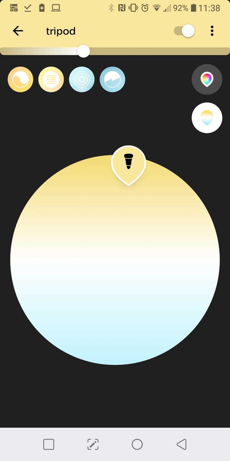

JeroenE schreef op donderdag 28 mei 2020 @ 10:37:
Volgens mij kan het wel gewoon, waarom denk je dat het niet zou kunnen? Het is in principe niets anders dan 1 strip met RGBW alleen gebruik je niet 4 kanalen maar slechts 2.
Wat je wellicht wel even moet controleren is of je ledstrip het niet erg vind als zowel wit als warmwit tegelijkertijd aan staat. Ik vermoed dat het wel kan, alleen even kijken of ze dan niet te veel warmte genereren of dat soort dingen.
In de app is dit voor zover ik weet niet bedacht dus je moet dan zelf onthouden dat ch1 wit is en ch2 warmwit (of andersom natuurlijk) en dat ch3 en ch4 een andere ledstrip zijn etc.
Het kan denk ik in theorie wel.
Elke kleur wordt dan een ander kanaal, of ik krijg 4 witte kanalen.
Maar als ik 2 wit op een strip verbind dat moet ik zelf onthouden dat kanaal 1 de warme is en kanaal 2 de koude is.
Dan kan ik dus niet mengen tussen warm en koud, om zo een tint te maken (dit werkt natuurlijk alleen als de leds in één SMD zitten, ik weet niet eens of dit altijd zo is... dit ga ik al vast checken).
Ik zoek zoiets als het philips hue, boven warm, onder koud, zie screenshot. Deze functie kan ik niet uit hun teksten halen, ik weet ook niet hoe dit exact zou heten, temperature slider?
Voor het geld kan ik hem wel testen, is alleen jammer dat de set-up wel een paar uurtjes werk wordt, gezien het allemaal tijdelijk is. Anders kan hij daarna mooi in een feest object als rgbw kastje.

Kees-Jan schreef op maandag 8 juni 2020 @ 11:37:
Zoiets, ja.
Klopt. In de 2.5 heb je dus 2 van deze opties (voor ieder relais 1).
Je kan de 2.5 ook configureren alsof het twee verschillende Shelly's zijn (op de algemene instellingen zoals wifi, beveiliging, etc na dan ;) )
Werkt perfect. Voor onze spiegellamp in de badkamer heb ik een andere time-out dan die voor de elektrische verwarming (500 Watt, dus ruim onder de 10A waarop de Shelly is begrenst).
Zoiets, ja.
dit is het
ik had eerst 2 individuele schakelaars .. maar dit werkt prettiger (direct op de shelly interne IP)
app werkt niet meer na firmware update en eerlijk gezegd vind ik het wel fijn ..

alaintje schreef op maandag 8 juni 2020 @ 11:42:
Precies
Je kan wel mengen hoor, maar je moet dat dus met de hand doen en je hebt geen mooie cirkel of slider die je kan gebruiken.
Dus wil je warm wit dan moet je kanaal 1 op 100% zetten en kanaal 2 op 0%. Wil je tussen warm wit en wit in zitten dan moet je beide kanalen op 100% zetten.
Dan is de output natuurlijk ook het felst, dus als je de leds minder fel wil dan moet je bijvoorbeeld beide op 50% zetten.
Als als je wil mengen en dimmen moet je erg goed gaan rekenen. Stel je wil 67% warm wit en 33% wit en je wil dit op 20% gedimd hebben dan moet je dus 13 (of 14) warm wit zetten en op 7 (of 6) wit.
Wellicht kan je dat dan beter "op gevoel" doen als je bezig bent en kijkt hoe het er uit ziet. Of anders een keertje een stuk of wat standen goed instellen en dan de waardes onthouden of scriptjes maken om deze waardes in te stellen.

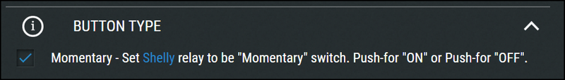

@vso De meeste zonweringen stoppen toch wel op het uiterste? Meestal kan je dat met een schroef in de behuizing nog instellen zodat er niet te ver uitgegaan wordt.
De Shelly moet je dit eerst laten inleren. Dan gaat je scherm een paar keer omhoog en omlaag en dan weet hij vanzelf hoe lang er stroom op moet komen te staan om helemaal in of helemaal uit te gaan. Je kan dan ook opdrachtjes geven als ga naar 20% of ga naar 80% etc. Als ik me niet vergis stopt het inleren zelfs op de 50% positie.

  • alaintje
  • Laatst online: 08:53
JeroenE schreef op maandag 8 juni 2020 @ 13:12:
Precies
Dat dacht ik dus. Ik kan hier zelf wel wat scripts overheen gooien icm HA, maar voor diegene waar ik dit wil regelen gaat dit niet werken.
Warmwit wordt het meest gebruikt verwacht ik. Voor de rest kunnen we gewoon presets maken.
Hopelijk is dan wel de intensiteit per X kanalen tegelijk in te stellen. Dus de hele shelly dimmen, zodat alle 4 kanalen mee dimmen.
bedankt voor je antwoord!

alaintje schreef op maandag 8 juni 2020 @ 16:33:
Nee, als je hem op Wit hebt staan dan moet je alle kanalen apart besturen, dat gaat niet in 1 keer.
Als je hem op RGBW laat staan kan dat wel. Alleen moet je dan natuurlijk erbij bedenken dat 1 van de kleuren Warm Wit is (aannemend dat je Wit op Wit aansluit). Dan kan je dus (bijvoorbeeld) Rood op 128 zetten (50% van 255), Wit op 192 (75% van 255) en de gain op 25% in 1 commando.
Je kleurencirkel in de Shelly App slaat dan natuurlijk nergens meer op. Je kan eventueel ook nog de wit op bijvoorbeeld Blauw aansluiten, dan kan je wel 'mengen' met de kleurencirkel maar ook dan slaan de kleuren nergens op.

  • alaintje
JeroenE schreef op maandag 8 juni 2020 @ 16:48:
Dat ligt er aan waar de ontvanger van die afstandsbediening precies zit en of je dat makkelijk kan vervangen door iets anders of niet.
Bij mij werkt het voor dimmers en schakelaars prima. De RGBW krijg ik via Domoticz inderdaad niet aan de praat.
Haha ik zie het al voor me, rood is links, blauw is rechts, groen voor, wit achteren :9 .
Ja die "schroef" wellicht te lui .. ik weet wel waaraan je refereert maar hoe/wat/waar :? ik zit wel eens te kijken maar ach 2x op de knop drukken werkt ook ..
(mocht je een linkje hebben over die schroef oid ben ik je wel dankbaar ..) ik weet niet of het per model verschilt ..

Hm, dit krijg ik niet echt voor elkaar. Waar heb je gevonden hoe dit werkt? Bij mij gaan dat 9 van de 10 keer de lamp aan en daarna ook weer uit. Het is me 2 keer wel gelukt, maar op een gegeven moment was de dimmer zo in de war dat ik wel kon dimmen maar met de "omlaag" knop de dimmer met een short push ook niet meer uit kon krijgen (wel met een short push op omhoog). Ik heb hem maar gereboot en nu werkt het weer zoals eerst.
Als ik er op google lijkt dit een feature te zijn van Tasmota, kan dat kloppen? Ik draai de normale Shelly firmware.
Overigens je lampen 'uitdimmen' duurt toch 'veels te lang'? Keertje erop drukken is dan toch veel makkelijker, of zie ik dat verkeerd.
Kwam er per toeval achter. Ik gebruik wel puls drukkers en heb de Shelly ingesteld als 'Momentary'. Wat heb jij?
[q]Knoppen ingesteld als Het is me 2 keer wel gelukt, maar op een gegeven moment was de dimmer zo in de war dat ik wel kon dimmen maar met de "omlaag" knop de dimmer met een short push ook niet meer uit kon krijgen (wel met een short push op omhoog). Ik heb hem maar gereboot en nu werkt het weer zoals eerst.
Het is sowieso makkelijker, maar mijn vorige modules hadden nog wel eens de neiging niet te reageren (ligt vast aan mij, dat ik de schakelaar dan net niet ver genoeg indruk). Met omlaag dimmen was dat altijd goed want dan hou je hem goed ingedrukt.
Overigens kan je natuurlijk ook alle functionaliteit die je verwacht gewoon instellen in Domoticz en de 'lamp' en de 'schakelaar' los van elkaar hangen.
rens-br schreef op dinsdag 9 juni 2020 @ 16:01:
Ik gebruik ook pulsdrukkers. Jaloezieschakelaars zijn het officieel, maar werkt verder prima voor zover ik weet. Nouja, behalve double press is 100% dan.
Gebruik jij ook dubbele schakelaars of heb je een enkele? Wellicht is dat het verschil.

  • Kees-Jan
Je kan de Shelly op "AAN" zetten en met "Auto Off" na 1 seconde weer "UIT" . Dan heb je een "pulse".
the older I get, the better I was...

Kees-Jan schreef op zondag 14 juni 2020 @ 13:17:
Jep, en dit is nu ook gelukt :)

Als je de default shelly firmware draait kan je dit ook gewoon aanvinken in de configuratie. Is een standaard functie :)
  • J-P
  • Laatst online: 29-10 16:13
J-P
Meh
-Casper schreef op zondag 14 juni 2020 @ 15:11:
Klopt:
Afbeeldingslocatie: https://tweakers.net/i/fizxC08EYUBCiPJNL2Ix7D3xDzE=/800x/filters:strip_exif()/f/image/wwFRAs9lxLM9G3KCyhOYOb5d.png?f=fotoalbum_large
Door een simpel routine te maken in Google Home (werkt alleen in Engelse taal), kan je die ook makkelijk gebruiken:

  • TheCory
  • Laatst online: 19-10 13:04
Kees16 schreef op zondag 21 juni 2020 @ 15:57:
Ik zou met mijn vraag, graag in willen haken betreft de discussie of shelly compatible is met Hue.
Wat is de meerwaarde hiervan tegenover gewoon enkel Shelly? De enige reden die ik kan bedenken om het te combineren is omdat je ook kleur(temperatuur) wil gebruiken, maar er kleven behoorlijk wat nadelen aan. Het combineren van een slimme schakelaar en slimme lamp wordt meestal niet aangeraden.
Als je ze wel samen wil gebruiken, bedenk dan dat, wanneer de Shelly uit staat, zal het ook de Hue lamp volledig van de stroom halen.
- Dat betekent dat je de lamp niet meer kan benaderen via de Hue app of Hue schakelaars.
- De lamp is dan geen onderdeel van het Zigbee netwerk meer, en fungeert dus niet meer als Zigbee repeater voor de andere lampen in het huis.
- Wanneer je de Shelly weer aanzet (en dus de Hue lamp weer van stroom voorziet) zal het waarschijnlijk eventjes duren voordat de Hue lamp weer te bereiken/controleren is vanaf de app omdat hij opnieuw moet verbinden. Dus dimsterkte/kleur aanpassen zal niet meteen mogelijk zijn.
Ook kan je niet direct de Hue lamp dimmen met een Shelly. Een slimme lamp is óf wel, óf niet van stroom voorzien. Het dimmen van zo'n lamp gebeurt binnen de lamp zelf, en daar heeft hij nog de volledige stroomtoevoer voor nodig. Als je een slimme lamp met een externe dimmer probeert te dimmen gaat het fout.
Als je per se zowel Hue lampen en pulsschakelaars wil gebruiken, kijk dan maar Hue-compatible draadloze schakelaars. Deze zijn dan niet direct op de stroom aangesloten maar fungeren als afstandsbediening. Je kan deze waarschijnlijk gewoon ipv een bestaande schakelaar aan de muur schroeven (en de draden erachter doorverbinden). In dat geval heb je dus geen Shelly nodig.
Als je het per se wil combineren kan je een Shelly gebruiken en als "detached switch" instellen. Dat betekent dat de lamp altijd van stroom voorzien blijft, en dat de switch enkel commando's ontvangt. Deze kan je dan dmv een aparte smarthome hub (bijvoorbeeld Homey) weer doorzetten naar de Hue bridge. Dit zou de "beste" manier zijn om ze te combineren, maar het is wel een stuk ingewikkelder/duurder en er zal waarschijnlijk ook vertraging bijkomen.
Dus kijk echt even naar wat je wilt bereiken en wat het meest praktisch is.
Mijn advies, als kleur(temperatuur) geen prioriteit is, laat de Hue lampen achterwege en gebruik gewone dimbare LED-lampen + Shelly dimmer. Als kleur(temperatuur) wel prioriteit is, laat de Shelly achterwege en gebruik Hue samen met Hue-compatible wireless switches.
