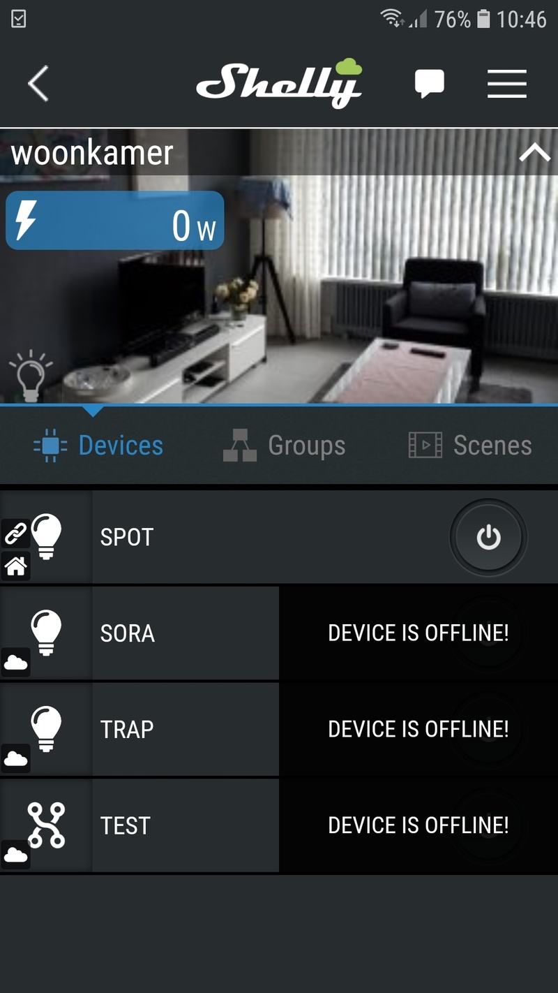

Ik ben een test/review aan het doen van de Shelly 1. Prima product. Ik merk alleen regelmatig dat de verbinding weg is. Dit zou natuurlijk een bereik ding kunnen zijn maar de module staat bijna naast mijn WiFi punt.
Meer mensen hier last van?

HeroS schreef op donderdag 28 mei 2020 @ 10:55:
Als je het topic doorleest zijn er een aantal mensen die hier ook last van hebben. Ze hebben hun bevindingen en mogelijke oplossingen gepost. Bij mij hielp het om niet via een range-extender te werken en vaste kanalen te gebruiken.

davevleugel schreef op donderdag 28 mei 2020 @ 11:07:
Oke bedankt, niet goed genoeg gekeken. Zie het inderdaad.

@HeroS: Ik heb nu ruim een jaar of zo twee Shelly 1 in gebruik om buitenlampen via domotica te schakelen. Ze zijn nog nooit off-line geweest... :)

Gaat goed met die shellies, nooit last gehad, de laatste firmware staat erop.
Nu opeens 3 devices offline, wifi kanaal op de router staat vast.
Kan ik even de stroom eraf halen, leuk...

ik heb net een shelly 2.5 in mijn netwerk maar ik weet niet of ik zo blij ben dat het met internet praat ..
Als ik tasmoto (of ander?) firmware erop knikker kan ik dan direct op basis van IP het device aansturen ?
Ik heb Domoticz / MQtt maar liever gebruik het device ook "Standalone" ..
na update van de firmware kan ik ook niet meer de settings edditen (blijft op "loading screen" staan in de app) is dit normaal ?

Je kan de cloud toch uitschakelen?
@vso Je kan met de standaard firmware ook alles rechtstreeks aansturen met dingen als http://192.168.1.123/relay/0?turn=on&timer=10 om de eerste uitgang aan te zetten en na 10 seconden automatisch weer uit. Of http://192.168.1.123/roller/0?go=open om je zonnescherm open te zetten.
In principe moet je na het updaten van de firmware alles weer kunnen, maar het kan wel eens even duren eer het weer goed werkt. Als je rechtstreeks naar het ip-adres gaat kom je op de interne webserver uit en daar kan je ook alles instellen en hoef je niet te "wachten" tot de app het allemaal weer snapt.
Ik moet zeggen dat ik nu ook 1 Shelly 2.5 heb waar ik niet meer op de interne webserver kom. De app doet het dan ook niet (heel soms wel, maar dan ook beetje flaky). Maar met rechtstreeks aansturen werkt alles gelijk.
Wat praat de Shelly trouwens met het internet? Als je MQTT aanzet dan is de cloud toch sowieso niet meer aan? Je kan de tijdserver ook intern zetten, standaard staat dat op time.google.com.
Het enige wat volgens mij altijd blijft werken is de firmware update controle; al heb ik verder niet gecontroleerd of er niet meer wordt gecommuniceerd.
Wellicht een alternatief is om alles in de firewall dicht te zetten voor je Shelly('s)?
Edit: waar gebruik je trouwens die KAKU voor bij je zonnescherm?

Ja, als MQTT op AAN staat (met instelling op je Domoticz MQTT Broker) dan gaat Cloud op UIT.
Je kan dan niet (meer) met de Shelly App bij je Shelly komen.
Op de interne webserver van je Shelly kan je nog wel timers instellen.
NTP verkeer naar Internet kan niet zoveel kwaad, is puur voor tijd sync om je timers op de juiste tijd AAN/UIT te zetten. Welke server maakt niet zoveel uit, ik gebruik meestal "nl.pool.ntp.org"
Je kan nog wel met de Shelly App met je Shelly modules praten, maar natuurlijk alleen als je op hetzelfde netwerk zit (maw: thuis op je eigen wifi).
Ja, ik zit het net te proberen en was al verbaasd dat het wél werkte :?
Met WiFi op de SmartFone in de UIT stand is het device idd OffLine... :P
Gelukkig kan je Met DZGA je Domoticz aan de Google Assistant koppelen en kan je alsnog de Shelly UIT/AAN zetten met gesproken commando's O-) :*) , zelfs als je Android Auto hebt hoef je je handen niet eens van het stuur te halen om je lampjes UIT/AAN te zetten :+ :X
