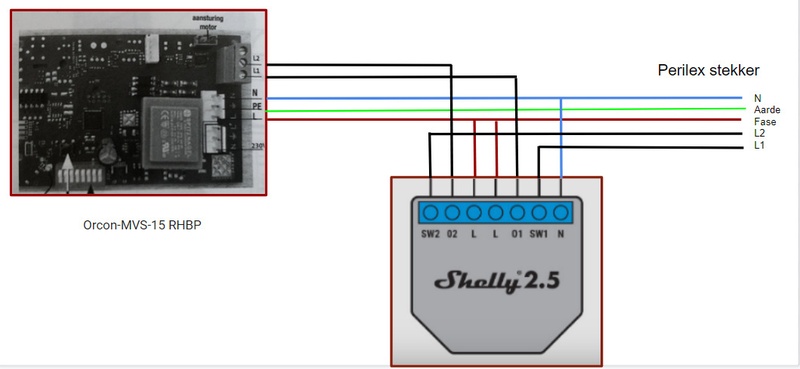

Ik wil graag de DC-motor van een Hormann supramatic E rechtstreek sturen/voeden met een PM 2.5.
De oude (defecte) besturing werkte zonder eindcontacten, kan dit ook met eenPM2.5 ? heeft iemand hier ervaring mee ? kan dit soms met de instelling van de maximaalstroom ? (op tijd lijkt me te onnauwkeurig)
  • Cyberpope
Cyberpope
When does the hurting stop??
tingbrouwer schreef op maandag 22 maart 2021 @ 16:28:
Meestal zit deze sturing in de motor. Wel je de schakelaar vervangen (dat kan) of de gehele sturing in de motor? Dat laatste kan een shelly namelijk niet. Die kan slechts uit / aan contact maken en daarmee de motor "triggeren".
[ Voor 9% gewijzigd door Cyberpope op 22-03-2021 16:50 ]
  • tingbrouwer
  • Laatst online: 22:07
Sturing is een aparte print, welke de motor ompoold (links/rechts om)
Mijn vraag is hoe leert de shelly in, middels stroommeting door een eindschakelaar welke de stroom (A) onderbreekt ? of juist door toename van deze stroom ? (omdat de motor mechanische niet verder kan)
Bij de huidige situatie ontbreken de eindschakelaars, en ik heb geen ervaring met de Shelly PM2.5, weet dus ook niet hoe het met buismotoren werkt, welke volgens mij wel eindschakelaars hebben ??
Alvast bedankt voor beantwoorden.

  • Cyberpope
Cyberpope
tingbrouwer schreef op maandag 22 maart 2021 @ 16:58:
Ik denk dat je eerst in je handleiding moet kijken hoe deze motor moet worden aangestuurd. Als ik naar die van mij kijk (hetzelfde merk) heeft hij een impuls nodig. En op impuls gaat de deur omhoog / omlaag of stop.
De eindstanden van de deur zit in de electronica van de motor.
De eindstanden van de deur kun je nooit via de shelly regelen. Die eindstanden moet in de electronica van de motor zitten.
Ik heb de code van de Shelly niet geschreven, dus 100% zeker weet ik het niet.
In mijn beleving meet de Shelly wanneer de motor afslaat. De waarde wordt in secondes opgeslagen, voor omhoog en omlaag apart. Die waarde in secondes kan je eventueel ook handmatig instellen via "Open/Close working time".
Stel dat is 33 seconden om open te gaan en 32 seconden om dicht te gaan. Als je dan het "open" commando geeft zal de Shelly 33 seconden lang de stroom er op zetten. Als je zegt dat hij op 25% moet gaan dan doet hij dat 0,25 * 33 seconden etc. Het is allemaal niet heel nauwkeurig, dus als je twee identieke schermen hebt krijg je ze nooit 100% op dezelfde stand. Dat ligt niet alleen aan de Shelly natuurlijk, de buismotoren (en de eindafstellingen) zelf spelen ook een rol.
Ik weet niet precies hoe de motor werkt die jij wil aansturen, maar als je geen eindafstellingen wordt het wel een lastig verhaal.
Je kan natuurlijk zelf de tijd instellen dus je kan het wel handmatig instellen. Maar dan moet je wel zeker weten dat je motor het niet erg vind als die bij wijze van spreken 2 seconden onder stroom staat terwijl verder draaien niet kan. En dan niet voor een enkel keertje, maar voor iedere keer dat je hem open of dicht doet opnieuw.

Ik heb de mechanische ventilatie (perilex) aangesloten op een Shelly 2.5 volgens benedenstaand schema (van een ander forum geplukt). Werkt in principe perfect, ik kan alleen geen verbruik meten. Weet iemand waar dit aan kan liggen?
Afbeeldingslocatie: https://tweakers.net/i/F6pQRJTr_hj8o79ElA-SqkYjBhw=/800x/filters:strip_icc():strip_exif()/f/image/0l7ZNwkakaT6GkD3qjd00GBN.jpg?f=fotoalbum_large
baggerwerkert schreef op vrijdag 26 maart 2021 @ 06:44:
Werkt ik principe perfect, ik kan alleen geen verbruik meten. Weet iemand waar dit aan kan liggen?
Je moet het verbruik meten op de L die op de ventilator zit aangesloten. De L1 en L2 ingangen die je op O1 en O2 hebt aangesloten zijn alleen signalen voor de ventilator op welke stand hij moet draaien. Daar wordt dus niet echt stroom van verbruikt.
Je hebt dus bijvoorbeeld een extra Shelly 1PM nodig om die aan te sluiten tussen de L en N die nu rechtstreeks naar de ventilator gaan om dit te kunnen meten.
[ Voor 4% gewijzigd door JeroenE op 26-03-2021 08:40 ]
