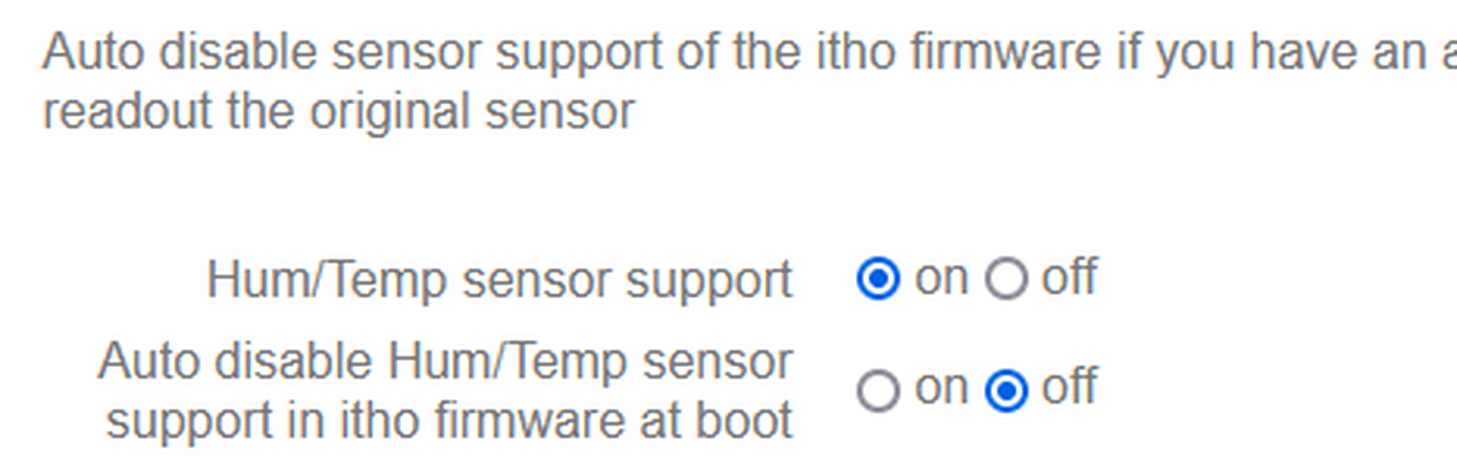

  • kvandt
  • Laatst online: 17:44
arjenhiemstra schreef op donderdag 22 juli 2021 @ 20:40:
>2021-07-22 16:46:54 N: Warning: I2C timeout
Dit wijst erop dat de I2C bus toch vastloopt
Heb je de setting via de 'system settings' pagina automatisch bij iedere boot aan staan?
En welk hw/fw versie heeft je itho? (kun je zien op de itho settings pagina)
Ik heb hem zo staan:
Afbeeldingslocatie: https://tweakers.net/i/eysesZOJMQP8xy8BXbni8VI8Q9w=/full-fit-in/4000x4000/filters:no_upscale():fill(white):strip_exif()/f/image/k9A1CExPrTjWkYgS09lyNPVP.png?f=user_large
Juist omdat ik voorlopig de originele sensor de Itho nog wil laten sturen, alleen meekijken hoe deze functioneert.
Itho device type: CVE-Silent
Itho fw version: 25
[ Voor 6% gewijzigd door kvandt op 23-07-2021 00:03 ]
  • arjenhiemstra
  • Laatst online: 14:23
arjenhiemstra
kvandt schreef op vrijdag 23 juli 2021 @ 00:01:
Itho fw version: 25
Check, dat verklaard. Die setting is nodig om de sensor readout in de itho firmware uit te zetten zodat de add-on die kan uitlezen zonder dat de itho firmware vastloopt. De itho firmware wordt dan ook niet meer bestuurd door de vochtsensor inderdaad.
Later zal er wss nog een optie komen dat de waardes uit de itho firmware gehaald worden, dan kunnen beide system echt onafhankelijk van elkaar draaien.

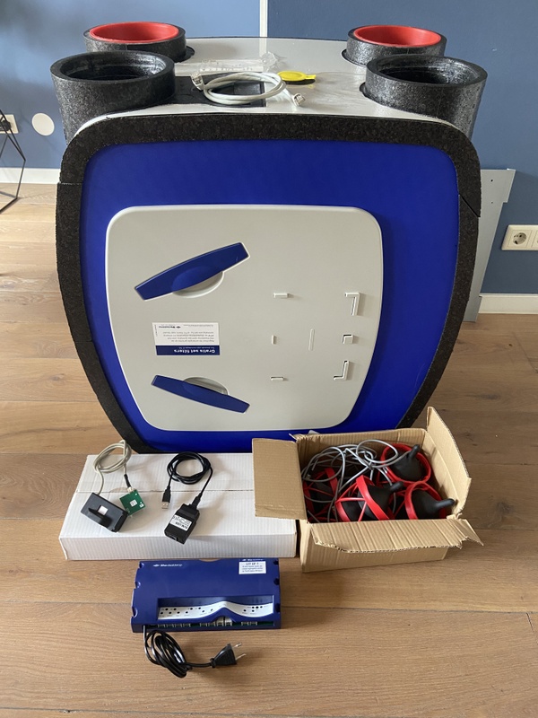

Gisteren mijn printje binnen gekregen en op mijn ITHO ECO-FAN CVE SP geprikt.
Zat al wel een CO2 bordje op die moest er af en de stekker daarvan hangt er los naast.
Ayway, de unit wil maar niet aan de wifi connecten.
Ook al als test een compleet nieuwe SSID aangemaakt op WEP/WPA/WPA2/WPA3, MAC filtering uitgezet. No joy.
Vervolgens in de debug ook een format file system getest, in de 'reset' instellingen zowel system als wifi config gereset.
Het maakt allemaal niet uit.

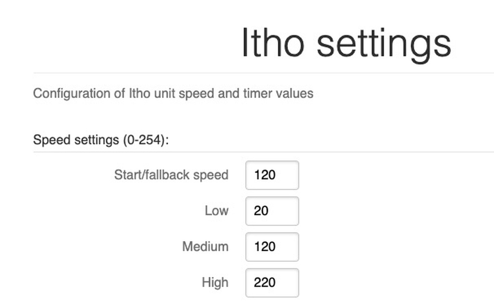

wat mij ook opvalt is dat de max stand niet hetzelfde is als de max stand via de originele remote.
bij een service beurt heeft de monteur hem harder laten lopen (vast via die potmeters die erop ztitten)
Je kunt de max setting instellen via de webinterface, Dan bepaal je zelf hoe hard de fan moet gaan draaien bij een commando low.

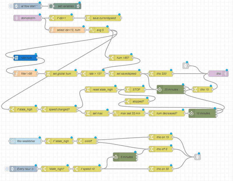

Ik heb in home assistant een automation gemaakt die op basis van de luchtvochtigheidssensor de snelheid van de ventilator bepaalt. De laatste tijd valt mij op dat na een douchebeurt de ventilator nog wel 2 of 3 uur draait. Ik zet de ventilator dan maar handmatig na een uurtje uit.
Nu valt mij op dat bij de snelheid verlagen naar 5RPM dat dan ineens de luchtvochtigheid erg rap daalt terwijl het uur daarvoor, wanneer de Itho box op volle snelheid draait, de luchtvochtigheid niet lijkt te zakken.
Er is was vanochtend voor 8 uur gedoucht.
Ik heb vanochtend om 9.40 uur de ventilator handmatig uitgezet.
Snelheid
Afbeeldingslocatie: https://tweakers.net/i/KB99EW6gpKE4e3tO8k_Ppki9u_Q=/800x/filters:strip_icc():strip_exif()/f/image/TLgOXGETj3jb3icIep8JJDqK.jpg?f=fotoalbum_large
Luchtvochtigheid
Afbeeldingslocatie: https://tweakers.net/i/HQ_-kvmBthiV0qFkRMatixFRB6I=/800x/filters:strip_icc():strip_exif()/f/image/NQwpuaQoqvHYLe6N51ccKSq0.jpg?f=fotoalbum_large
Is dit een bekend fenomeen? Meet de luchtvochtigheidssensor slecht wanneer de fan volop staat te blazen?

badkuip schreef op woensdag 28 juli 2021 @ 11:59:
Ik denk eerder dat de luchtvochtigheid slecht wordt gemeten als de fan zo langzaam draait, het vocht wordt dan gewoon niet meer aangezogen denk ik.

Ik heb twee weken geleden een setje besteld bij Arjen. Ik heb een redelijk oude itho (blauw deksel op de box, grijs deksel op het moederbord) die vrij dom is (geen sensoren) maar wel een perilex 3-standenschakelaar en een draadloze afstandsbediening heeft. Aan Arjen gevraagd of hij er een vocht/temp sensor bij wilde doen en hij heeft het perfect geleverd incl voorgesoldeerde pinnetjes en kabeltjes om alles zo aan te sluiten zonder extra werk, echt super!
Installatie was eenvoudig, alles werkte vrij snel. Inleren van de afstandsbediening ging iets moeilijker (paar pogingen nodig) maar lukte uiteindelijk ook. Bereik was alleen wel een stuk minder dan voor de installatie. Maar dat is eigenlijk niet zo erg, want ik heb hem meteen aan Home Assistant gehangen en heb daarna de afstandsbediening niet meer aangeraakt.
Ik stuur de itho nu vanuit HA aan op basis van de luchtvochtigheid in de itho, en op basis van de gemeten CO2 waardes van een paar Netatmo binnenunits. De CO2 waardes in mijn huis bleken namelijk hoger te zijn dan ik door had, en blijkbaar was de itho altijd op de laagste stand laten staan echt niet genoeg afzuiging voor 2 mensen in huis. Maar met een beetje automation is dat nu stukken beter, terwijl de itho toch zacht genoeg blijft draaien om nauwelijks hoorbaar te zijn (meestal standje 70 - 100 ongeveer, update traploos elke 30 seconden). En automatisch hoger gaan draaien bij het douchen is toch ook wel luxe. Ook moet hij veel langer blijven draaien na het douchen voor het weer droog is dan ik doorhad, dus zo leer je nog eens wat over je eigen huis.
Al met al echt heel erg tevreden met deze aankoop. Had de hele thread al doorgelezen en vind dit een supermooi project waar heel veel posters een positieve bijdrage aan hebben geleverd, dus dankjewel Arjen en de andere posters voor dit prachtige stukje home automation!

Heb je support voor de hum/temp sensor aangezet en en kun je in de log zien of de sensor gevonden is?
arjenhiemstra schreef op zondag 1 augustus 2021 @ 16:22:
2021-08-01 14:25:44 N: Reboot requested
2021-08-01 14:33:41 N: System boot, last reset reason: SDIO_RESET
2021-08-01 14:33:41 N: HW rev: 2, FW ver.: 2.2
2021-08-01 14:33:44 N: WiFi: connection successful
2021-08-01 14:25:52 N: WiFi info:
2021-08-01 14:25:52 N: Mode:STA
2021-08-01 14:25:52 N: Status:3
2021-08-01 14:25:52 N: IP:192.168.30.15
2021-08-01 14:25:52 N: Setup: Virtual remote ID: 183,235,24
2021-08-01 14:25:52 N: Setup: Original SHT30 sensor found
2021-08-01 14:25:52 N: MQTT: connected, System config: 1
2021-08-01 14:25:52 N: Webserver: started
2021-08-01 14:25:52 N: mDNS: started
2021-08-01 14:25:52 N: Hostname: nrg-itho-eb18
2021-08-01 14:25:53 N: Setup: done
Onder system settings staat de Hum/Temp sensor support op "On"
Ik zie dat je firmware versie 2.2 hebt en probeert de originele sensor uit te lezen, dat werkt niet goed. De itho firmware loopt vast of doet raar.
Op GitHub staat versie alpha4, je kunt daarmee het uitlezen van de sensor door de itho firmware uitschakelen. De itho reageert dan niet meer op de sensor.
In latere versies gaat het ook nog mogelijk worden om de waardes van de sensor uit de itho firmware zelf te halen (dus niet rechtstreeks de sensor uitlesennzoqle nu).

Ja inderdaad, wat ik in huis doe is de sensor uitlezen en dan met behulp van een flow in node red zelf bepalen wanneer er op basis van welke hoeveelheid vocht (of toename can vocht in x tijd) de itho op welke stand en hoe lang moet draaien. Ik merkte dat de itho te vaak of niet aan ging of te lang beleeft draaien. Ik regel het liever zelf zeg maar.
Dus vandaar de ‘hostile takeover’ functie in de firmware van de add-on. Tot nu toe werkte dit alleen betrouwbaar met een alternatieve sensor, sinds fw versie alpha4 kan het ook via de firmware.
In de toekomst dus de less hostile optie om alleen de sensor waardes uit de itho firmware zelf te plukken. Dat kon tot nu toe niet omdat het i2c protocol hiervoor nog niet bekend was.

Nu zag ik in de webinterface er drie presets zijn ingebouwd:
Afbeeldingslocatie: https://tweakers.net/i/7pl7vlD2l6OyiPjiD7z-yX3N5k8=/full-fit-in/4920x3264/filters:max_bytes(3145728):no_upscale():strip_icc():fill(white):strip_exif()/f/image/QpdxWh5dOQ8cPws5d3vLbpQH.jpg?f=user_large
En die kan je ook nog instellen:
Afbeeldingslocatie: https://tweakers.net/i/NUVn-zeXhJoio1OMRcODpfGbjgc=/full-fit-in/4920x3264/filters:max_bytes(3145728):no_upscale():strip_icc():fill(white):strip_exif()/f/image/SHcjqR3XEEKisSIL5sSEMEIL.jpg?f=user_large

Nou, het is helemaal gelukt! In een CVE ECO RFT SP, die dus van zichzelf nog geen vochtsensor heeft, de module van Arjen ingebouwd, en ook de sensor naar voorbeeld van sjorsjuhmaniac in "Itho daalderop CVE wifi control add-on module" - wat inderdaad een fluitje van een cent was, met een stanleymes een paar flinters extra van de behuizing afhalen.
Met dank aan @arjenhiemstra voor hulp met het aansluitschema van de sensor in een box die hem nog niet had. Ik was dus vergeten dat erbij te vermelden, en heb de draden zelf gesoldeerd nu. Ik vond ergens nog een hele oude CPU fan met een 5 brede stekker. Deze past precies op de sensor. Ik heb een van de stekkertjes er uitgepulkt zodat de 4 aanwezige draden op de juiste aansluitingen kwamen. Zie foto (kleurcodering is dus totaal random, net wat het kabeltje al had):
Afbeeldingslocatie: https://tweakers.net/i/QmETnZf624_YvH58NVdg5oy_f-w=/800x/filters:strip_icc():strip_exif()/f/image/zPcIlF3X0EXUnIMkMpvL1rhp.jpg?f=fotoalbum_large
In elk geval, nu een 8 jaar oude box volledig met sensor, aansturing vanuit domoticz werkt en ook de RHV/temp wordt teruggemeld.
Erg nette printplaat overigens, ik schaam me bijna (maar alleen bijna hè) voor hoe ik de extra draden er aan heb gezet naast het bestaande soldeerwerk.
In elk geval, geweldig stukje werk en dank voor de ondersteuning!

Je kunt de add-on even tijdelijk uit de andere halen en in de nieuw itho doen. Met firmware versie alpha4 kun je een aantal instellingen wijzigen van je itho waar je normaal niet bij komt zonder speciale service tool.
oa. de minimale snelheid (setting: "Minimum ventilation level in Auto without CO2 sensor" staat standaard op 30% bij de nieuwste itho units) en het instel bereik van de potmeters kun je aanpassen.
Ik heb ook RV sensor support uitgezet, daarna kon ik de box helemaal van 0 = uit naar max regelen maar of dat met RV sensor ook lukt weet ik niet zeker.
De genoemde instellingen blijven bewaard, ook na een power cycle. Enige uitzondering daarop is de RV sensor support, die gaat automatisch weer terug als de add-on er niet meer in zit maar de RV sensor wel.

Ik ga er nog wel wat aan tweaken maar het verbaast me eigenlijk hoe goed het zo al werkt de afgelopen dagen. Heb hier nog geen tweede (uitleesbare) RV-sensor.

had nog wat problemen dat i2c com na verloop crashte.
door Auto disable Hum/Temp sensor support in itho firmware at boot aan te zetten lijkt dit opgelost.
De code van Wilke eerst maar eens geprobeerd en de aansturing vanuit domoticz werkt perfect in combinatie met de orginele itho vocht/temp sensor.

Dit is wel een hele mooie oplossing! Ik ga eens kijken of ik hier een node-red versie van kan maken. Thx voor het delen!
Hierbij mijn poging, ik ben nog aan het debuggen, lijkt te werken. Om te bepalen of het douchen gestopt is kijk ik naar de daling van de vochtigheid tov de maximum waarde over de laatste 35 minuten.
Ik heb ook een week timer en een korte ventilatie van 5 minuten per uur toegevoegd.
 [{"id":"1d3178f91b840393","type":"tab","label":"ito test","disabled":false,"info":""},{"id":"3cd47122a29985a4","type":"change","z":"1d3178f91b840393","name":"save currentspeed","rules":[{"t":"set","p":"currentspeed","pt":"global","to":"payload.level","tot":"msg"}],"action":"","property":"","from":"","to":"","reg":false,"x":550,"y":100,"wires":[[]]},{"id":"e5a5bb4e6a261b0b","type":"switch","z":"1d3178f91b840393","name":"if idx=1","property":"payload.idx","propertyType":"msg","rules":[{"t":"eq","v":"1","vt":"num"}],"checkall":"true","repair":false,"outputs":1,"x":340,"y":100,"wires":[["3cd47122a29985a4"]]},{"id":"36aeab4cd957430a","type":"mqtt-json","z":"1d3178f91b840393","name":"domoticz/in","topic":"domoticz/in","property":"","qos":"0","broker":"6a689befbdf53416","x":170,"y":100,"wires":[["e5a5bb4e6a261b0b","ce0e7c609ec34992"]]},{"id":"ce0e7c609ec34992","type":"function","z":"1d3178f91b840393","name":"select idx=13, hum","func":"if (msg.payload.idx == 13)\n{\n    msg.payload.hum  = Number(msg.payload.svalue.substring(5,9));\n}\nreturn msg;","outputs":1,"noerr":0,"initialize":"","finalize":"","libs":[],"x":370,"y":160,"wires":[["661880a9800ba7d9"]]},{"id":"3d733f9eae04c0dd","type":"rate","z":"1d3178f91b840393","name":"rate hum","inputField":"payload.hum","inputFieldType":"msg","outputField":"rate","outputFieldType":"msg","timestampField":"","timestampFieldType":"now","ratePeriod":"240000","x":160,"y":300,"wires":[["11ea746194d0d130"]]},{"id":"11ea746194d0d130","type":"function","z":"1d3178f91b840393","name":"filter >50","func":"if (!isNaN(msg.rate) ) \n{\n    if (Math.abs(msg.rate) > 50)\n    {\n        msg.rate = 0;\n    }\n}\nreturn msg;","outputs":1,"noerr":0,"initialize":"","finalize":"","libs":[],"x":160,"y":380,"wires":[["f3d8252dc80e8e8e"]]},{"id":"3a0e69a6271aeecb","type":"switch","z":"1d3178f91b840393","name":"rate > 15?","property":"rate","propertyType":"msg","rules":[{"t":"gt","v":"15","vt":"num"}],"checkall":"true","repair":true,"outputs":1,"x":500,"y":380,"wires":[["ea55102ed9910022"]]},{"id":"199a1110f63bebed","type":"stoptimer-varidelay","z":"1d3178f91b840393","duration":"35","durationType":"num","units":"Minute","payloadtype":"num","payloadval":"0","name":"35 minutes","reporting":"last_minute_seconds","persist":true,"ignoretimerpass":false,"x":890,"y":460,"wires":[["38170b261128d42c"],[],[]]},{"id":"bfd586bc452cae52","type":"stoptimer-varidelay","z":"1d3178f91b840393","duration":"10","durationType":"num","units":"Minute","payloadtype":"str","payloadval":"STOP","name":"10 minutes","reporting":"last_minute_seconds","persist":false,"ignoretimerpass":false,"x":1050,"y":580,"wires":[["38170b261128d42c"],["8c16a79f8d042327"],[]]},{"id":"38170b261128d42c","type":"change","z":"1d3178f91b840393","name":"itho 15","rules":[{"t":"set","p":"payload","pt":"msg","to":"{\"dtype\":\"ithofan\",\"speed\":15}","tot":"json"},{"t":"set","p":"state_high","pt":"global","to":"false","tot":"bool"}],"action":"","property":"","from":"","to":"","reg":false,"x":1050,"y":460,"wires":[["3c33c9411ac8f41c"]]},{"id":"ea55102ed9910022","type":"change","z":"1d3178f91b840393","name":"set savedspeed","rules":[{"t":"set","p":"savedspeed","pt":"global","to":"currentspeed","tot":"global"},{"t":"set","p":"state_high","pt":"global","to":"true","tot":"bool"}],"action":"","property":"","from":"","to":"","reg":false,"x":660,"y":380,"wires":[["199a1110f63bebed","1d9a145397938e7d"]]},{"id":"1d9a145397938e7d","type":"change","z":"1d3178f91b840393","name":"itho 220","rules":[{"t":"set","p":"payload","pt":"msg","to":"{\"dtype\":\"ithofan\",\"speed\":\"220\"}","tot":"json"}],"action":"","property":"","from":"","to":"","reg":false,"x":840,"y":380,"wires":[["3c33c9411ac8f41c"]]},{"id":"3c33c9411ac8f41c","type":"mqtt out","z":"1d3178f91b840393","name":"itho","topic":"domoticz/out","qos":"0","retain":"true","respTopic":"","contentType":"","userProps":"","correl":"","expiry":"","broker":"6a689befbdf53416","x":1130,"y":380,"wires":[]},{"id":"2961c1f559369a3c","type":"switch","z":"1d3178f91b840393","name":"hum decreased?","property":"payload.hum + 4","propertyType":"jsonata","rules":[{"t":"lt","v":"payload.max","vt":"msg"}],"checkall":"true","repair":false,"outputs":1,"x":870,"y":580,"wires":[["bfd586bc452cae52"]]},{"id":"769b61cce22939c7","type":"switch","z":"1d3178f91b840393","name":"if state_high","property":"state_high","propertyType":"global","rules":[{"t":"true"}],"checkall":"true","repair":false,"outputs":1,"x":150,"y":560,"wires":[["3b1795304fdef147"]]},{"id":"0c01abc005dd0ca1","type":"change","z":"1d3178f91b840393","name":"STOP","rules":[{"t":"set","p":"payload","pt":"msg","to":"STOP","tot":"str"}],"action":"","property":"","from":"","to":"","reg":false,"x":710,"y":460,"wires":[["199a1110f63bebed"]]},{"id":"661880a9800ba7d9","type":"smooth","z":"1d3178f91b840393","name":"avg 5","property":"payload.hum","action":"mean","count":"5","round":"","mult":"single","reduce":false,"x":530,"y":160,"wires":[["3d733f9eae04c0dd","769b61cce22939c7","44ed5137a121d256"]]},{"id":"3b1795304fdef147","type":"switch","z":"1d3178f91b840393","name":"speed changed?","property":"currentspeed","propertyType":"global","rules":[{"t":"neq","v":"87","vt":"num"},{"t":"eq","v":"87","vt":"num"}],"checkall":"true","repair":false,"outputs":2,"x":330,"y":560,"wires":[["b3167440492d9888"],["9e2b24dc8b650b29"]]},{"id":"b3167440492d9888","type":"change","z":"1d3178f91b840393","name":"reset state_high","rules":[{"t":"set","p":"state_high","pt":"global","to":"false","tot":"bool"}],"action":"","property":"","from":"","to":"","reg":false,"x":540,"y":460,"wires":[["0c01abc005dd0ca1"]]},{"id":"f3d8252dc80e8e8e","type":"change","z":"1d3178f91b840393","name":"set global hum","rules":[{"t":"set","p":"hum","pt":"global","to":"payload.hum","tot":"msg"}],"action":"","property":"","from":"","to":"","reg":false,"x":340,"y":380,"wires":[["3a0e69a6271aeecb"]]},{"id":"8c16a79f8d042327","type":"switch","z":"1d3178f91b840393","name":"stopped?","property":"payload","propertyType":"msg","rules":[{"t":"eq","v":"stopped","vt":"str"}],"checkall":"true","repair":false,"outputs":1,"x":720,"y":520,"wires":[["0c01abc005dd0ca1"]]},{"id":"fd083f2f414c344b","type":"smooth","z":"1d3178f91b840393","name":"max last 35 min","property":"payload.max","action":"max","count":"420","round":"","mult":"single","reduce":false,"x":680,"y":580,"wires":[["2961c1f559369a3c"]]},{"id":"9e2b24dc8b650b29","type":"change","z":"1d3178f91b840393","name":"set max","rules":[{"t":"set","p":"payload.max","pt":"msg","to":"payload.hum","tot":"msg"}],"action":"","property":"","from":"","to":"","reg":false,"x":520,"y":580,"wires":[["fd083f2f414c344b"]]},{"id":"8514ddc1b2f7a40d","type":"timerswitch","z":"1d3178f91b840393","name":"itho weektimer","ontopic":"","offtopic":"","onpayload":"","offpayload":"","disabled":false,"schedules":[{"on_h":"08","on_m":"00","on_s":"00","off_h":"10","off_m":"30","off_s":"00","valid":true},{"on_h":"12","on_m":"00","on_s":"00","off_h":"14","off_m":"00","off_s":"00","valid":true},{"on_h":"17","on_m":"00","on_s":"00","off_h":"19","off_m":"30","off_s":"00","valid":true}],"x":160,"y":720,"wires":[["c556d5a5c12bcf9c"]]},{"id":"4b3947122e1fe18d","type":"change","z":"1d3178f91b840393","name":"itho on 15","rules":[{"t":"set","p":"payload","pt":"msg","to":"{\"dtype\":\"ithofan\",\"speed\":\"15\"}","tot":"json"}],"action":"","property":"","from":"","to":"","reg":false,"x":840,"y":700,"wires":[["ba76888a91d34cc7"]]},{"id":"2a37ef4f40444d6e","type":"switch","z":"1d3178f91b840393","name":"on/off","property":"payload","propertyType":"msg","rules":[{"t":"eq","v":"on","vt":"str"},{"t":"eq","v":"off","vt":"str"}],"checkall":"true","repair":false,"outputs":2,"x":470,"y":720,"wires":[["4b3947122e1fe18d"],["745ec01191ca7f3f"]]},{"id":"f299ed3e9e7510dc","type":"inject","z":"1d3178f91b840393","name":"Every hour","props":[],"repeat":"3600","crontab":"","once":true,"onceDelay":0.1,"topic":"","x":150,"y":860,"wires":[["a512ac9d52ab408a"]]},{"id":"8f9b82bc261fb6da","type":"change","z":"1d3178f91b840393","name":"itho on 30","rules":[{"t":"set","p":"payload","pt":"msg","to":"{\"dtype\":\"ithofan\",\"speed\":\"30\"}","tot":"json"}],"action":"","property":"","from":"","to":"","reg":false,"x":840,"y":860,"wires":[["ba76888a91d34cc7"]]},{"id":"c556d5a5c12bcf9c","type":"switch","z":"1d3178f91b840393","name":"if !state_high","property":"state_high","propertyType":"global","rules":[{"t":"false"}],"checkall":"true","repair":false,"outputs":1,"x":330,"y":720,"wires":[["2a37ef4f40444d6e"]]},{"id":"e113376d36e425e8","type":"switch","z":"1d3178f91b840393","name":"if speed =0","property":"currentspeed","propertyType":"global","rules":[{"t":"eq","v":"0","vt":"num"}],"checkall":"true","repair":false,"outputs":1,"x":470,"y":860,"wires":[["8f9b82bc261fb6da","6f2b13092e9d7c15"]]},{"id":"6f2b13092e9d7c15","type":"stoptimer-varidelay","z":"1d3178f91b840393","duration":"5","durationType":"num","units":"Minute","payloadtype":"num","payloadval":"0","name":"5 minutes","reporting":"last_minute_seconds","persist":false,"ignoretimerpass":false,"x":660,"y":800,"wires":[["745ec01191ca7f3f"],[],[]]},{"id":"a512ac9d52ab408a","type":"switch","z":"1d3178f91b840393","name":"!state_high?","property":"state_high","propertyType":"global","rules":[{"t":"false"}],"checkall":"true","repair":false,"outputs":1,"x":310,"y":860,"wires":[["e113376d36e425e8"]]},{"id":"d5a236393baf6534","type":"inject","z":"1d3178f91b840393","name":"at flow start","props":[{"p":"payload"}],"repeat":"","crontab":"","once":true,"onceDelay":0.1,"topic":"","payloadType":"date","x":170,"y":40,"wires":[["7740066409662948"]]},{"id":"7740066409662948","type":"config","z":"1d3178f91b840393","name":"set variables","properties":[{"p":"state_high","pt":"global","to":"false","tot":"bool"},{"p":"hum","pt":"global","to":"40","tot":"num"},{"p":"currentspeed","pt":"global","to":"6","tot":"num"},{"p":"savedspeed","pt":"global","to":"6","tot":"num"}],"active":true,"x":370,"y":40,"wires":[]},{"id":"44ed5137a121d256","type":"switch","z":"1d3178f91b840393","name":"hum >85?","property":"payload.hum","propertyType":"msg","rules":[{"t":"gt","v":"85","vt":"num"}],"checkall":"true","repair":true,"outputs":1,"x":640,"y":300,"wires":[["ea55102ed9910022"]]},{"id":"745ec01191ca7f3f","type":"change","z":"1d3178f91b840393","name":"itho off 0","rules":[{"t":"set","p":"payload","pt":"msg","to":"{\"dtype\":\"ithofan\",\"speed\":\"0\"}","tot":"json"}],"action":"","property":"","from":"","to":"","reg":false,"x":840,"y":760,"wires":[["ba76888a91d34cc7"]]},{"id":"ba76888a91d34cc7","type":"link out","z":"1d3178f91b840393","name":"to set date/log/mqtt","links":["8a43807db1b9a2eb","10bca1dfbb9a91bb"],"x":1025,"y":800,"wires":[]},{"id":"10bca1dfbb9a91bb","type":"link in","z":"1d3178f91b840393","name":"","links":["ba76888a91d34cc7"],"x":965,"y":340,"wires":[["3c33c9411ac8f41c"]]},{"id":"6a689befbdf53416","type":"mqtt-broker","name":"","broker":"localhost","port":"1883","clientid":"","usetls":false,"protocolVersion":"4","keepalive":"60","cleansession":true,"birthTopic":"","birthQos":"0","birthPayload":"","birthMsg":{},"closeTopic":"","closeQos":"0","closePayload":"","closeMsg":{},"willTopic":"","willQos":"0","willPayload":"","willMsg":{},"sessionExpiry":""}
Afbeeldingslocatie: https://tweakers.net/i/DRIXCBDmarYt3dKm_v-qqQOCXzc=/800x/filters:strip_exif()/f/image/YOEUIB7VPwwDUsEgXmC5zlbF.png?f=fotoalbum_large

arjenhiemstra
Gisteravond mocht ik bij @AUijtdehaag een HRU350 set ophalen die hij aan mij gedoneerd (!!) heeft! Bizar bedankt _/-\o_
Afbeeldingslocatie: https://tweakers.net/i/LsgouJsbrYrLUntug8Q2QNrs-cc=/x800/filters:strip_icc():strip_exif()/f/image/h9RtWFS3S6WdgfSdnCOEZbWY.jpg?f=fotoalbum_large
Naast de HRU zelf compleet met:
- Demandflow module
- Kleppen
- Remote
- CO2 sensor
- Service module
Kortom, de natte droom van mij als itho knutselaar :9 ! Nu zsm de module voor deze HRU gaan testen en de firmware ervoor gaan ontwikkelen. Wellicht dat ik er een eigen topic van maak.
In de tussentijd, welke feature is het meest gewenst voor de HRU?

Heb je een originele RV sensor er in?
Zo ja:
Heb je "Hum/Temp sensor support" op on staan?
Heb je "Auto disable Hum/Temp sensor support in itho firmware at boot" op on staan?
Zo ja:
Ja de originele rv sensor.
Hum/temp sensor support op On
Auto disable hum/tem support staat uit.
Moeten ze beiden aan?
Auto disable klinkt als 'we zetten het uit'.
Homo sapiens non urinat in ventum

Als je wilt dat de itho firmware zelf reageert op de hum sensor moet je deze:
"Hum/temp sensor support" op off zetten. Anders werkt de itho firmware niet goed. Ook even een power cycle doen van de itho.

en totaal ongerelateerd die 2 "potmeters" voor de ventilatie stand .. kan je dit via jou module ook beinvloeden, denk dat het beetje op dezelfde wijze bedient word als de interne temp sensor ?
Ja, sinds 2.3-alpha4 zijn deze settings aan te passen. Er zijn 4 settings die het min en max bereik van beide potmeters bepalen. Daarmee kun je dus het totale bereik van de potmeters op de unit vergroten.
