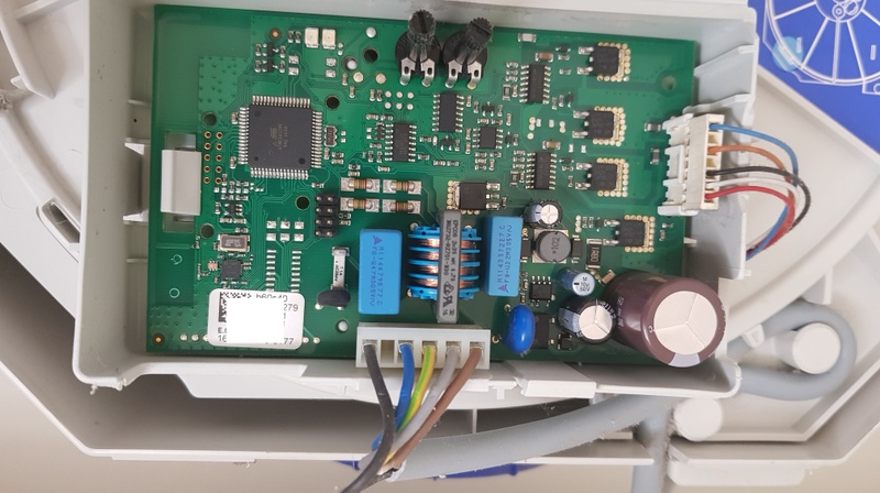

Nou het duurde wat langer met die ladder maar ik ben het trapgat in geklommen.
Gelukkig heb ik een correcte PCB dus het feest gaat door
Afbeeldingslocatie: https://tweakers.net/i/Voqq4F3Q5UQo9rNZdpVxPkXboZA=/800x/filters:strip_icc():strip_exif()/f/image/UOUB49Cf4CXQdrLzKSp6ZXLV.jpg?f=fotoalbum_large
Is de RF module het WIFI kaartje?
In dat geval lijkt het me wel handig die mee te bestellen :)
En kan ik op mijn CVE ECO RFT SP ook zo'n vochtsensor kwijt ?
Als ik de PCB zo bekijk lijkt het me dat ik die header niet heb

De WiFi zit in de chip ingebakken. De rf module is als je afstandsbedieningen hebt wel handig. Anders hoef je hem niet mee te bestellen. Mijn persoonlijke tip: voor die paar euro gewoon meenemen. Mocht je hem in de toekomst nog nodig hebben.

Als aanvulling op het antwoord van @muppet99; De versie van de itho die jij hebt heeft geen vochtsensor. Je kunt wel een vochtsensor mee bestellen en op de print aansluiten, je zult dan zelf de vochtsensor ergens in de itho moeten hangen. Een paar pagina's terug was er een creative tweakert die het zo opgelost heeft.
Edit: deze crea-hum :)

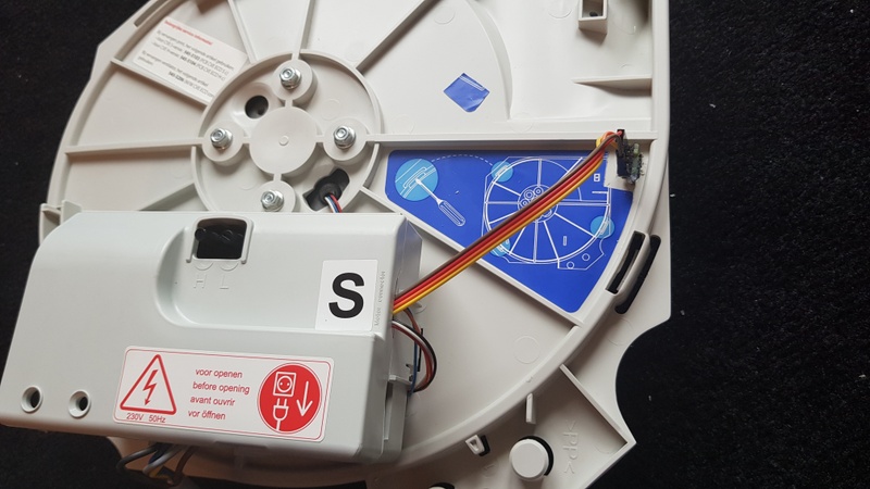

Gisteren even aan het klussen geweest op een hardware versie die moet werken via de diag poort van itho WTW / HRU / Demandflow systemen. Op dit moment nog weinig firmware ondersteuning voor maar meer als toegankelijk ontwikkel platform (daarom ook een USB -> UART bridge erop zodat die makkelijk via de Arduino IDE te programmeren is). Als er interesse voor is dan ga ik er een paar maken. Feature requests ook welkom.
Afbeeldingslocatie: https://tweakers.net/i/m43BLp7zkMNaNOGAeBGdN8AUQjc=/800x/filters:strip_exif()/f/image/g6mHC4ciW47slSgiImdkO2zp.png?f=fotoalbum_large

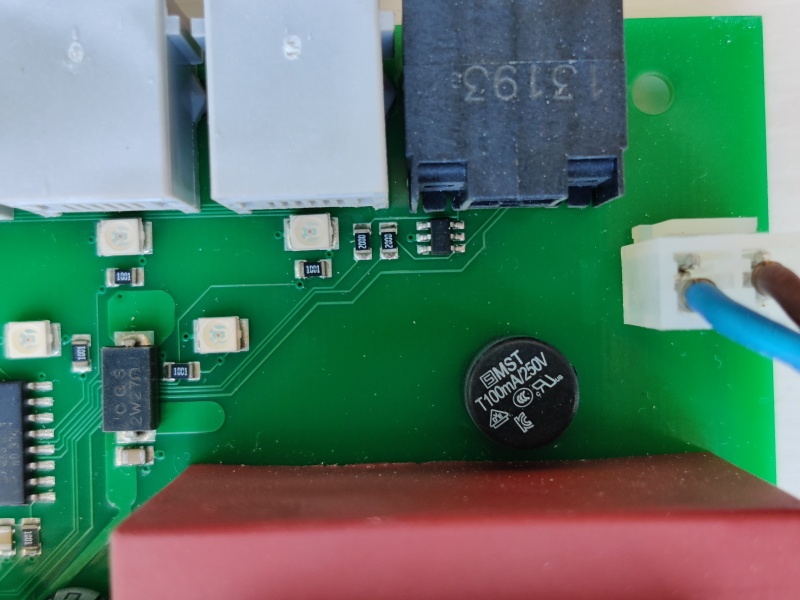

BTW: Kan iemand die zo'n blauwe demandflow unit heeft een close-up maken van de diag poort op de print zodat ik even de printsporen kan volgen? Even dubbel checken of mijn ontwerp goed is :)
Volgens mij is het de zwarte RJ45 aansluiting links onderin.

Wat heb je nodig? Een foto van de achterkant van de printplaat van de DemandFlow/QualityFlow?
arjenhiemstra schreef op woensdag 23 juni 2021 @ 19:51:

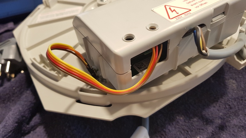

Wow het printje van Arjen was mooi snel binnen.
Heel professioneel vastgezet met een paar druppels hot glue
Ik neem aan dat ik de opdruk van de print goed heb begrepen.
Klopt het dat de rode draad nu op de 3v3 zit en niet de SDA (derde foto)

  • arjenhiemstra
  • Laatst online: 14:23
arjenhiemstra
Woodski schreef op vrijdag 25 juni 2021 @ 16:32:
Nice work! Je hebt de opdruk juist geinterpreteerd inderdaad (y)

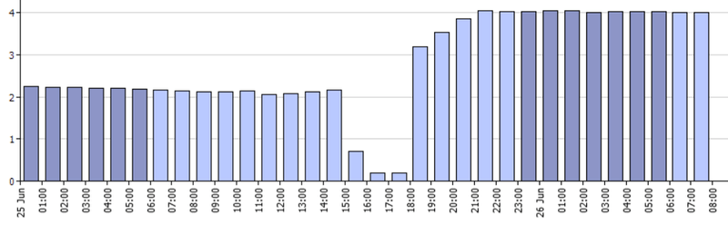

Ok als het huis rustig is kan je goed horen dat hij netjes naar 0 gaat onder de 10%
En in de webpage zie ik nu na een reset netjes de meetwaardes
Temperature: 21.9℃, Humidity: 63%
Ik schat het verbruik van de extra hardware op een kleine 2 watt
Voorheen zweefde het tussen de 2 en de 2.5watt, nu is dat 4 watt
Minder was mooi geweest maar dit valt absoluut niet tegen.
Wat me wel tegenvalt is dat het ding nu meer herrie maakt.
Theorie 1 is dat hij nu toch iets sneller draait. Dat kan ik testen door het printje weer te verwijderen.
De laagste stand hier is 10%, bij 9% staat hij stil.
En theorie 2 is dat het sensortje in de luchtstroom zit en iets fluit.
Ik denk dat dit het geval is en hij iets meer naar de hoek mag.

Ik meet dit
Vanaf 19 uur heb ik 'm niet meer aangeraakt dus het is wel raar dat het oploopt
Maar wellicht dat hij toch iets sneller draait dan voorheen
Afbeeldingslocatie: https://tweakers.net/i/07eL-SPmzC5QhBuM2v9JGX7uP_I=/800x/filters:strip_exif()/f/image/rEaafdUpjBBWbT6B0FRDSwIC.png?f=fotoalbum_large
  • arjenhiemstra
arjenhiemstra
Geen idee, wat is je meet precisie / meetfout?
Verder zou bij jouw itho revisie de snelheid van 0 - 254 te regelen moeten zijn. Bij 0 staat je itho motor dan helemaal uit.

Even een eerste closeup van de zwarte rj45 connector:
Achterkant
Afbeeldingslocatie: https://tweakers.net/i/jKQ7CvamSFNY_Ko3MrStCFf7SJg=/x800/filters:strip_icc():strip_exif()/f/image/YxTvDoezMkhebgzoDXtJ22vP.jpg?f=fotoalbum_large
voorkant:
Afbeeldingslocatie: https://tweakers.net/i/TKPvoJTQLwlWclw6bbzciYiTbfA=/800x/filters:strip_icc():strip_exif()/f/image/nUWy2w9dL6s4AcKhdNkg3zaA.jpg?f=fotoalbum_large
ik kan hier meer plaatsen of DM gerust voor meer of highres fotos.

Thanks! Dit helpt! Ik kan iig zien dat de GND pinnen op mijn bordje goed zitten, SCL en SDA lijken ook op dezelfde plek te zitten. Dan ben ik alleen nog benieuwd of tussen de pinnen in rood omcirkeld iets van 12 - 15 volt spanning staan. Geen idee of dat makkelijk te meten is maar dat zou top zijn.
Afbeeldingslocatie: https://tweakers.net/i/aHyISWu6vdTbLztffR0x2a23W5w=/x800/filters:strip_icc():strip_exif()/f/image/rxZWHc4dwzTl0cj2mZwqKYWJ.jpg?f=fotoalbum_large
  • itsjohan
  • Laatst online: 17:38
Ik meet +/- 17,8V
  • arjenhiemstra
arjenhiemstra
Helemaal prima! Dat kan de dc-dc converter op het printje meer dan prima handelen. Thanks!!

Hier nog een grafiekje over het stroomverbruik
Ik heb er in geknipt om het overzichtelijk te maken
Eerste stuk rond 2.1 watt op stand 1 zonder printje
Tweede stuk rond 4.3 watt met printje en sensor op stand 2 (auto/13)
Derde mini stukje rond 3.6 watt met printje op stand 1
Ik ga nog meer meten maar het printje met sensor verbruik dus 3.6-2.1= ca 1.5 watt
Minder is altijd mooi maar dit is heel netjes
Straks nog even mee spelen op stand auto/10, kijken of dat nog uitmaakt tov 13
Komt aardig in de buurt van wat ik meet dus. Misschien dat het per itho nog een beetje verschillend is door verliezen in de itho voeding, you never know. Wellicht zou je (als je op zoek bent naar het laagste energie verbruik) nog kunnen proberen om de firmware te compilen met een lagere CPU snelheid, misschien dat dit nog iets uit maakt >:)

Mooi verhaal, mijn verbruik met module was rond de 4.2 watt
Alles losgetrokken en opnieuw aangesloten. Meteen de sensor verplaatst
Tevens de plugwise module die beneden zat nu boven aangesloten
Logisch is het niet maar mijn verbruik is nu al een paar dagen 3.5 watt
Fase en Neutraal zitten bewust fout aangesloten op de plugwise
Afbeeldingslocatie: https://tweakers.net/i/H6dkhk4KYdLuoiH5OdJmKesQwoI=/800x/filters:strip_icc():strip_exif()/f/image/adxOMpWSyvy8AMseKLrwJ5t7.jpg?f=fotoalbum_large
Afbeeldingslocatie: https://tweakers.net/i/Gp1BdDnvCEuw1AA_ufWWRf-7kXs=/800x/filters:strip_icc():strip_exif()/f/image/POSULc5tPqWRW78Zec7daYK2.jpg?f=fotoalbum_large
Afbeeldingslocatie: https://tweakers.net/i/a5cLwQM8uFVrpUULtuDmv_Jz944=/800x/filters:strip_icc():strip_exif()/f/image/frEM76rKoizwwYpDROQt8IDT.jpg?f=fotoalbum_large
Tevens een (onbelangrijk) gekkigheid gevonden.
Ik kan zakken tot 10, daar onder gaat hij uit.
Maar hij gaat pas weer aan bij 13
Dat stond even fout in mijn instellingen waardoor hij niet meer aan ging

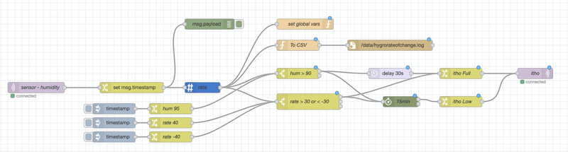

dummy switch / virtual device aanmaken is inderdaad the way to go. Daarna zul je in domoticz iets met die waarden moeten doen om vervolgens de itho weer aan te sturen. Ik gebruik domoticz alleen als interface, node-red is bij mij de core voor automations. Ik weet dus even niet hoe dat in domoticz zelf geregeld is.
Er staat ook een PR op github open die dit geheel vanuit de firmware regelt maar die is nog niet helemaal af geloof ik.
  • LJ80
  • Laatst online: 25-11 16:26
Eigenlijk nooit eerder in node red verdiept.
Meestal gebruikte ik een LUA script (wat een ander gemaakt had) of maakte zelf iets in blockly.
Maar zoals ik het begrijp is node red een soort blockley dus.
Is er iemand in dit forum die al een werkend script heeft voor domoticz?

Dit is de flow die ik gebruik:
[{"id":"876f502d.21934","type":"stoptimer","z":"eac0edff.014a8","duration":"15","units":"Minute","payloadtype":"num","payloadval":"0","name":"15min","x":1390,"y":620,"wires":[["93ecd259.7e62b"],[]]},{"id":"eee6cc7.74e153","type":"rate","z":"eac0edff.014a8","name":"","inputField":"payload.hum","inputFieldType":"msg","outputField":"rate","outputFieldType":"msg","timestampField":"timestamp","timestampFieldType":"msg","ratePeriod":"240000","x":790,"y":460,"wires":[["225b9958.936756","9512e6a8.c3e278","c8905e62.99aa2","6cb3d97b.4731e8"]]},{"id":"225b9958.936756","type":"function","z":"eac0edff.014a8","name":"To CSV","func":"var d = Date(); \n\nmsg.payload =         d.toString()\n              + \",\" + Math.round(msg.rate)\n              + \",\" + msg.value;\nreturn msg;","outputs":1,"noerr":0,"x":1100,"y":340,"wires":[["7c6766a2.28a358"]]},{"id":"7c6766a2.28a358","type":"file","z":"eac0edff.014a8","name":"","filename":"/data/hygrorateofchange.log","appendNewline":true,"createDir":true,"overwriteFile":"false","x":1360,"y":340,"wires":[[]]},{"id":"ad8d25e7.b65cf8","type":"change","z":"eac0edff.014a8","name":"","rules":[{"t":"set","p":"timestamp","pt":"msg","to":"","tot":"date"}],"action":"","property":"","from":"","to":"","reg":false,"x":590,"y":460,"wires":[["eee6cc7.74e153","8c1052d9.7951a"]]},{"id":"9512e6a8.c3e278","type":"switch","z":"eac0edff.014a8","name":"rate > 30 or < -30","property":"rate","propertyType":"msg","rules":[{"t":"gt","v":"30","vt":"num"},{"t":"lt","v":"-30","vt":"num"},{"t":"else"}],"checkall":"true","repair":false,"outputs":3,"x":1130,"y":500,"wires":[["876f502d.21934","b07a02a9.16331"],[],[]]},{"id":"c8905e62.99aa2","type":"switch","z":"eac0edff.014a8","name":"hum > 90","property":"value","propertyType":"msg","rules":[{"t":"gt","v":"90","vt":"num"},{"t":"else"}],"checkall":"true","repair":false,"outputs":2,"x":1100,"y":420,"wires":[["77f5f455.76cedc","876f502d.21934"],[]]},{"id":"77f5f455.76cedc","type":"delay","z":"eac0edff.014a8","name":"","pauseType":"delay","timeout":"30","timeoutUnits":"seconds","rate":"1","nbRateUnits":"1","rateUnits":"second","randomFirst":"1","randomLast":"5","randomUnits":"seconds","drop":false,"x":1360,"y":420,"wires":[["b07a02a9.16331"]]},{"id":"93ecd259.7e62b","type":"change","z":"eac0edff.014a8","name":"itho Low","rules":[{"t":"delete","p":"payload","pt":"msg"},{"t":"set","p":"payload","pt":"msg","to":"{\"command\":\"low\"}","tot":"json"}],"action":"","property":"","from":"","to":"","reg":false,"x":1560,"y":600,"wires":[["96d03b39.b33518"]]},{"id":"b07a02a9.16331","type":"change","z":"eac0edff.014a8","name":"itho Full","rules":[{"t":"delete","p":"payload","pt":"msg"},{"t":"set","p":"payload","pt":"msg","to":"254","tot":"str"}],"action":"","property":"","from":"","to":"","reg":false,"x":1560,"y":420,"wires":[["96d03b39.b33518"]]},{"id":"edadf558.8a9748","type":"inject","z":"eac0edff.014a8","name":"","repeat":"","crontab":"","once":false,"onceDelay":0.1,"topic":"","payload":"","payloadType":"date","x":540,"y":560,"wires":[["af305f67.3d72a"]]},{"id":"af305f67.3d72a","type":"change","z":"eac0edff.014a8","name":"rate 40","rules":[{"t":"set","p":"rate","pt":"msg","to":"40","tot":"num"}],"action":"","property":"","from":"","to":"","reg":false,"x":700,"y":560,"wires":[["9512e6a8.c3e278"]]},{"id":"fbfde572.c4de68","type":"inject","z":"eac0edff.014a8","name":"","repeat":"","crontab":"","once":false,"onceDelay":0.1,"topic":"","payload":"","payloadType":"date","x":540,"y":600,"wires":[["73278050.60f88"]]},{"id":"73278050.60f88","type":"change","z":"eac0edff.014a8","name":"rate -40","rules":[{"t":"set","p":"rate","pt":"msg","to":"-40","tot":"num"}],"action":"","property":"","from":"","to":"","reg":false,"x":700,"y":600,"wires":[["9512e6a8.c3e278"]]},{"id":"a6bfbc5d.247a6","type":"inject","z":"eac0edff.014a8","name":"","repeat":"","crontab":"","once":false,"onceDelay":0.1,"topic":"","payload":"","payloadType":"date","x":540,"y":520,"wires":[["318c11c8.f7025e"]]},{"id":"318c11c8.f7025e","type":"change","z":"eac0edff.014a8","name":"hum 95","rules":[{"t":"delete","p":"payload","pt":"msg"},{"t":"set","p":"payload","pt":"msg","to":"95","tot":"num"}],"action":"","property":"","from":"","to":"","reg":false,"x":700,"y":520,"wires":[["c8905e62.99aa2"]]},{"id":"b2247e4a.7d0c1","type":"mqtt-json","z":"eac0edff.014a8","name":"sensor - humidity","topic":"itho/sensor","property":"","qos":"0","broker":"b4eed736.102278","x":320,"y":460,"wires":[["ad8d25e7.b65cf8"]]},{"id":"96d03b39.b33518","type":"mqtt out","z":"eac0edff.014a8","name":"itho","topic":"itho/cmd","qos":"0","retain":"true","broker":"b4eed736.102278","x":1770,"y":420,"wires":[]},{"id":"6cb3d97b.4731e8","type":"function","z":"eac0edff.014a8","name":"set global vars","func":"if (isNaN(msg.rate)) {\n    msg.rate = 0;\n}\nif (isNaN(msg.rate)) {\n    msg.value = 0;\n}\nglobal.set(\"hum_badkamer_rate\", Math.round(msg.rate));\nglobal.set(\"hum_badkamer\", Math.round(msg.value));\n\n//msg.payload.humidity.value = Math.round(msg.payload.humidity.value)\n//msg.payload = \"{'hum_rate':\" + Math.round(msg.rate) + \",'hum_value':\" + Math.round(msg.payload.humidity.value) + \"}\";\n\n//return msg;","outputs":0,"noerr":0,"x":1120,"y":280,"wires":[]},{"id":"8c1052d9.7951a","type":"debug","z":"eac0edff.014a8","name":"","active":true,"tosidebar":true,"console":false,"tostatus":false,"complete":"false","statusVal":"","statusType":"auto","x":810,"y":280,"wires":[]},{"id":"b4eed736.102278","type":"mqtt-broker","name":"MQTT","broker":"192.168.8.2","port":"1883","clientid":"","usetls":false,"compatmode":false,"keepalive":"60","cleansession":true,"birthTopic":"","birthQos":"0","birthPayload":"","closeTopic":"","closeQos":"0","closePayload":"","willTopic":"","willQos":"0","willPayload":""}]
Afbeeldingslocatie: https://tweakers.net/i/E3hohNF3ZcVDkzQF2Y3z9hLz4Jg=/800x/filters:strip_exif()/f/image/pt6YjjRwFwrOcIHiDPYIpXkj.png?f=fotoalbum_large
Met een beetje data analyse kun je voor je eigen situatie de rate bepalen. Misschien is deze voor jou situatie te gevoelig of juist niet gevoelig of niet. Ik heb een paar dagen een grafiek bijgehouden, dan krijg je zoiets.
Afbeeldingslocatie: https://tweakers.net/i/7NCKdcZQQus6deuxOx7r7_0dR84=/800x/filters:strip_exif()/f/image/BG61FZQk0p574EgChuhI9vnn.png?f=fotoalbum_large
Waarbij blauw de gemeten humidity is, geel de rate of change en rood de sturing richting de itho (en de spiegelverwarming in mijn geval)
