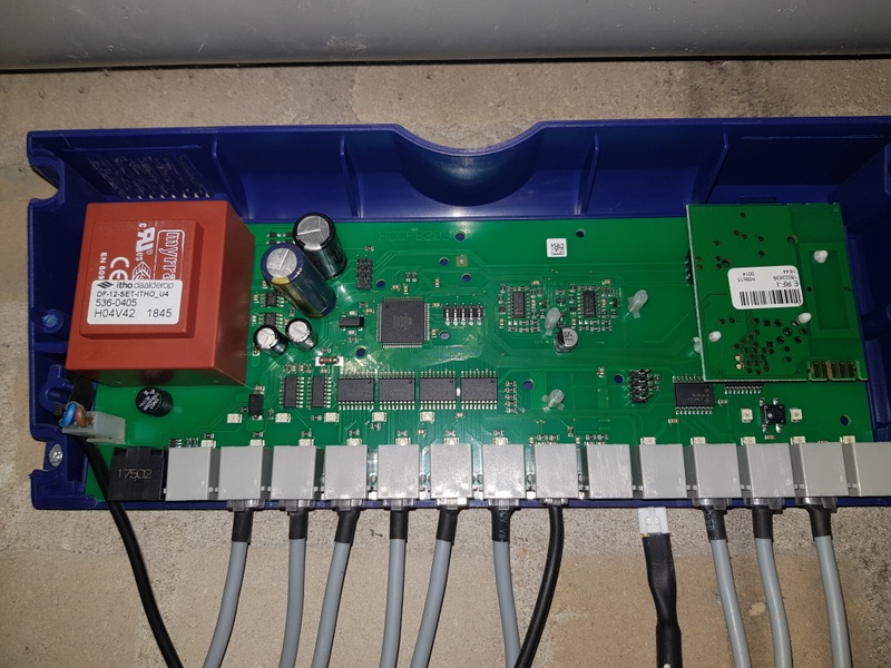

Ik heb het CO2 printje eraf gehaald en de wifi module op die pin header geprikt, maar ik blijf dezelfde foutmelding krijgen:
Itho I2C connection status: init failed - please power cycle the itho unit -
Volgens mij ondersteund dit blauwe kastje twee CO2 sensors, dus die vrije 2x4 pin header zou volgens mij dezelfde aansturing moeten hebben.
Dit is een foto zonder de CO2 sensor, weet niet of je daaraan nog wat kan afleiden qua pin-en print layout.
Afbeeldingslocatie: https://tweakers.net/i/E_LYXP4HvhnImOf3DxCrEozv2Wg=/800x/filters:strip_icc():strip_exif()/f/image/dj1DKSgdqU3fq7owHRUPkSCt.jpg?f=fotoalbum_large
Ik zou nog kunnen kijken wat er gebeurd als ik de RF print eraf haal en daar de wifi module plaats, of ik dan in ieder geval I2C connectie krijg. Maar het klopt inderdaad wat @konehead zegt, via die RF module wordt de HRU fan aangestuurd, dus als ik die weghaal valt die communicatie weg.

Dat is wel een lekker duidelijke foto, thx! Ik weet het niet helemaal zeker maar begin te vermoeden dat het niet veel uit gaat maken. Ik heb op de foto even in witte cirkels aangegeven welke printsporen de I2C lijnen lijken te zijn. Zoals het eruit ziet zijn die allemaal met elkaar verbonden (je zou dit met een multimeter in diode stand kunnen testen). Dan maakt het dus niet uit op welke aansluiting de add-on komt. Ik verwacht ook nog wat onderdelen voor level shifting op de itho PCB maar die zie ik niet (dus die zullen onder de rf print zitten vermoed ik)
Afbeeldingslocatie: https://tweakers.net/i/q9hdNdr1EOS5YNeX8NprQj45gOg=/800x/filters:strip_exif()/f/image/jHgWH1YcKGycOw2cIbGb3t9T.png?f=fotoalbum_large
overigens, " init failed" betekent met name dat de attiny geen comms heeft kunnen starten met de itho. Dat is een belangrijke indicator dat de PWM mode niet gaat werken. Dat wil niet zeggen dat er geen I2C communicatie mogelijk is. De virtual remote optie zou wel moeten werken verwacht ik (en een goede test) die verstuurd op de I2C bus dezelfde commandos als de RF print.

Ik heb de RF print verwijderd en nog even een foto gemaakt. Lijkt erop dat alle printsporen van de drie 2x4 pin headers inderdaad met elkaar verbonden zijn:
Afbeeldingslocatie: https://tweakers.net/i/f-fQeqEZJNZQ36DdxVRneS3ImwI=/800x/filters:strip_icc():strip_exif()/f/image/DVszAh1et9KzRqEItwHhiU4V.jpg?f=fotoalbum_large
De wifi module hierop geplaatst geeft nog steeds hetzelfde resultaat helaas.
Ik heb de 'join' geprobeerd, maar daarna kon ik de ventilator niet aansturen. Maar omdat zowel het blauwe kastje als de HRU fan een RF module bevatten weet ik niet welk apparaat hij gejoined heeft. Ik had ze beiden stroomloos gemaakt.
Zal later vandaag nog even testen met alleen de HRU fan stroomloos maken, zodat ik zeker weet dat ie die joined.

Die join van de virtual remote gaat dus helemaal niet via RF maar puur op de I2C bus. In principe zal die dus altijd plaats vinden op de processor waar de add-on op zit (de demand flow module dan dus). De demandflow zal de commandos dan weer via de officiele RF print moeten versturen naar de itho.

@fishman: Ik heb zojuist de Co2 module én de RF moduler eraf gehaald. Wij hebben exact hetzelfde 'moederboard' qua regelunit. Had Arjen een PB'tje gestuurd met detailfoto's, en kwam er daarna achter dat jij ze in het draadje had gezet _/-\o_. Wat voor installatie heb jij eigenlijk?

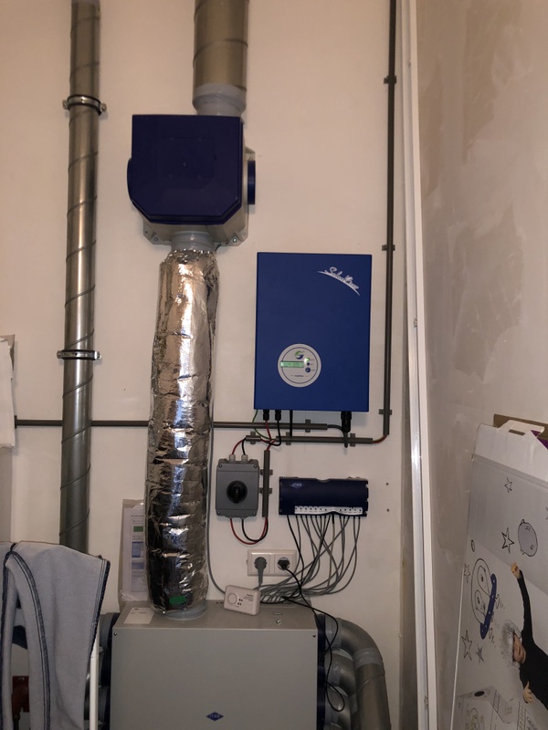

Mijn motor is de CVE ECO RFT HE, ik zou hier ook de WIFI module op kunnen plaatsen, echter dan ga ik nooit de afzuiging per ruimte kunnen sturen.
Dit is het totaaloverzicht:
Afbeeldingslocatie: https://tweakers.net/i/TJfnZYBz454Zwq7cWXHBCfXevG8=/x800/filters:strip_icc():strip_exif()/f/image/I08cg2OCu8SAkOdJnpIgIEJK.jpg?f=fotoalbum_large
  • muppet99
  • Laatst online: 28-11 15:32
Volgens mij regelt die blauwe unit ook kleppen. Als dat zo is, heeft het geen zin om alleen de motor aan te sturen. Dan ga je alleen de onderdruk verhogen in de kamers waar je op dat moment al afzuigt.

Dat is waar, niet aangedacht ;). Dus het 'moet/kan' alleen via de regelunit..

Ik vermoed van wel, zou je voor de zekerheid een foto kunnen maken van de print in de itho?
Ik zal een foto maken. Bedankt voor de snelle reactie.
@arjenhiemstra Hierbij de foto
Groeten RonAfbeeldingslocatie: https://tweakers.net/i/XoC7-tZ4jJdLAUOgdES1y4eS_Q0=/x800/filters:strip_icc():strip_exif()/f/image/KXxcydYxoyckg3jZdrM23NvZ.jpg?f=fotoalbum_large
Afbeeldingslocatie: https://tweakers.net/i/M6MzKbCLRI5sGw268KLyT28NhIk=/800x/filters:strip_icc():strip_exif()/f/image/Qd4SF5m4uwZD4kXo3C83TnxY.jpg?f=fotoalbum_large
  • arjenhiemstra
  • Laatst online: 14:23
arjenhiemstra
Thanks! Die gaat werken inderdaad. Je hebt dan wel de CC1101 module nodig om de remote(s) te kunnen blijven gebruiken want de add-on komt in plaats van de RF module die in deze itho units zit.

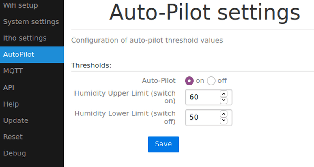

Trend je de data?
Ik neem aan dat er een verschil in het patroon van de fluitketel en de badkamer zit. Je kan dan hierop aanpassingen maken. Bij mij zit de box alleen maar op de badkamer dus dat maakt het vrij eenvoudig. Ik was ook met een externe sensor aan het spelen maar vond dat niets vanwege de kosten van een extra sensor en de afhankelijkheid van het zigbee netwerk + host + HA om alles te laten werken (zoals je misschien nog weet ben ik geen fan van de automations in HA zelf).
Inmiddels heb de basis functionaliteit in de firmware van de ithowifi zitten, pull request 23, wat prima werkt maar nog erg basaal is. Kun je trends of data delen? ben benieuwd of ik er iets uit kan halen.
Afbeeldingslocatie: https://tweakers.net/i/Vkbzlp9yEo-u8VzJulCM3DrnxII=/full-fit-in/4000x4000/filters:no_upscale():fill(white):strip_exif()/f/image/NGxR9rEOVwZsDEmZ4wNBPDQF.png?f=user_large

Voor de 'douche actie' werkt de basale oplossing die we nu werkend hebben prima. Zie hier de Auto-Pilot response op de douche bij ons thuis:
Afbeeldingslocatie: https://tweakers.net/i/llw4DcmLc-BDLHWN7a9PzojXzSg=/full-fit-in/4000x4000/filters:no_upscale():fill(white):strip_exif()/f/image/rKsjlrmW1OSuZrxulfEXVkTW.png?f=user_large

Trend je de data?
Hmm nee dat doe ik nog niet. Niet bewust in ieder geval; ik was eigenlijk in de veronderstelling dat HA dat automatisch doet omdat de data toch gelogd wordt (en weggeschreven naar Influx). Als ik je goed begrijp is het dus een aparte configuratie binnen HA om de trend te loggen of zo?
Ik ben eigenlijk juist wel fan van automations in HA, omdat je daar meer aan kan koppelen dan in de 'automation' zoals op jouw screenshot. Of bedoel je iets anders?
