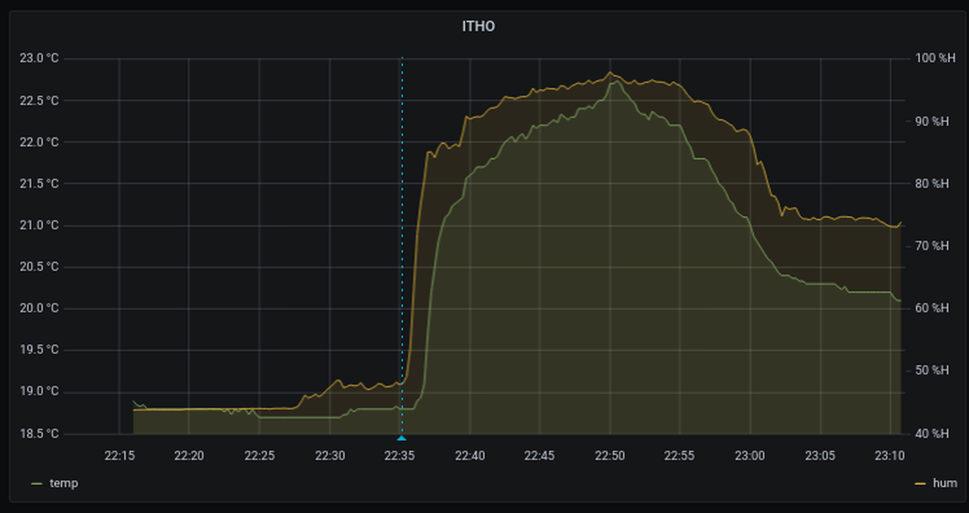

Voor een mede tweaker en gewoon omdat het kan:
Afbeeldingslocatie: https://tweakers.net/i/rieYkKg60u7itqQNxXV91q5Pphg=/x800/filters:strip_icc():strip_exif()/f/image/sY24rxkk60AnC3eLUkD6RvHJ.jpg?f=fotoalbum_large
Een vochtsensor voor itho's zonder ingebouwde vochtsensor :)
Nu nog een goede plek vinden om de sensor te plaatsen in zo'n box, gaatje boren oid...

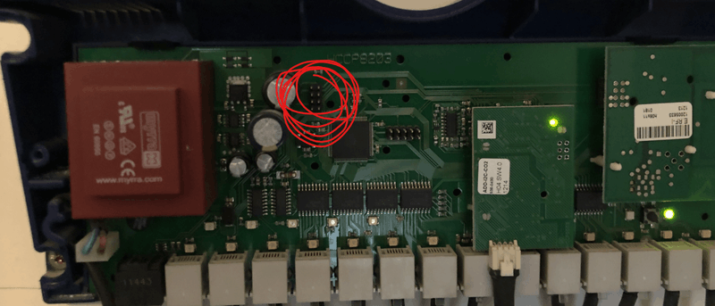

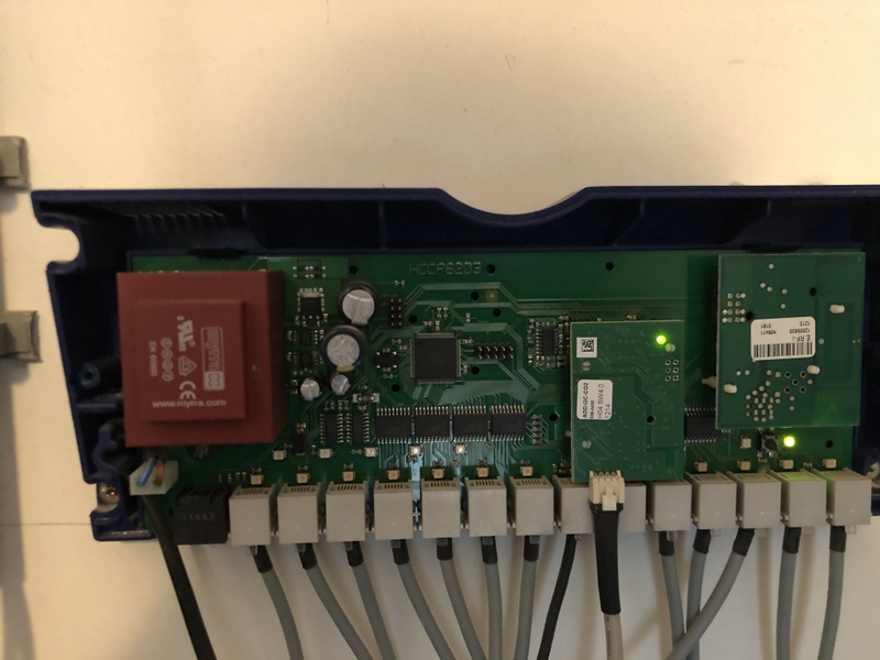

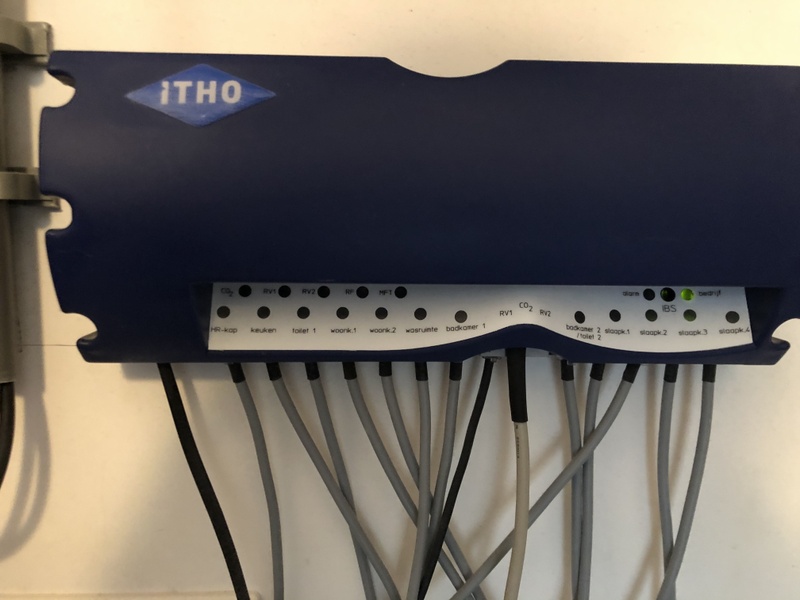

  • konehead
  • Laatst online: 14:01
arjenhiemstra schreef op zaterdag 27 februari 2021 @ 11:46:
Ik weet van een eerdere post dat de 2x4 pin interface wel aanwezig is maar geen idee of de add-on werkt. Ik heb wel de CO2 module geinstalleerd gezien en die heeft dezelfde interface, maar ik heb geen idee of er ondersteuning voor de PWM module in de demandflow zit (daar is deze add-on op gebaseerd / mee compatible)
Waarschijnlijk is het demand flow systeem qua sturing ingewikkelder. Proberen kan kan altijd natuurlijk.
Ik ben verder! Heb inmiddels openhab draaien. Kan een boardje aansturen via MQTT. en koppeling met HomeKit. Was/ben nog een beginner, maar de lockdown heeft gezorgd voor een steile leercurve over generiek dingen aansturen via MTQQ/Openhab.. Stiekem hoop ik dat ik snel naar de Itho kan gaan kijken. Vanmorgen even een foto gemaakt van mijn controle unit. De 2x4 pin interface is inderdaad aanwezig. toch?
Hoe lastig gaat dit worden om aan te sturen? Ik heb in de handleiding gekeken en je kan per ruimte een aparte afstandsbediening koppelen. Ik verwacht/hoop dat ik exact hetzelfde kan doen als jullie, echter de ruimte moet aangeven/configureren. Stel als dit zo is.. hoe kan ik dit configureren? moet ik dan in C gaan klussen of is er een andere methode?
Ik zou het iig wel willen proberen, tenzij ik hardcore in C o.i.d. moet gaan klussen. Views/tips voor deze casus zijn welkom!
Afbeeldingslocatie: https://tweakers.net/i/ro_P1xwF53PhkdJK3D3Q8PsxMo8=/800x/filters:strip_icc():strip_exif()/f/image/mXYVxTQGG2q6C3QwpQu70x5F.jpg?f=fotoalbum_large
Afbeeldingslocatie: https://tweakers.net/i/9EJZCmJoKe10JLAY09O2x792JXc=/800x/filters:strip_icc():strip_exif()/f/image/Pxr7z3IMABMjSiabJ6fbCBxs.jpg?f=fotoalbum_large
  • muppet99
  • Laatst online: 28-11 15:32
Voor zover ik kan zien heb jij ook een “losse” co2 sensor. Dat is het linker printje waar het ledje op zit en de kabel als het goed is naar je ventilatie box gaat. Dat printje zit op de aansluiting die je nodig hebt. Altijd ff checken met een multimeter
[ Voor 21% gewijzigd door muppet99 op 03-04-2021 14:03 ]
Carpe Diem
  • konehead
muppet99 schreef op zaterdag 3 april 2021 @ 14:01:

Ik heb de module van Arjen op deze plek aangesloten:"
Hij krijgt dan wel voeding. Ik heb de CO2 sensor dus gewoon laten zitten.
Ik ga vanavond even testen of de opmerking van Arjen 2 post hierboven nog wat verschil maakt, want I2C werkt nog niet.
Afbeeldingslocatie: https://tweakers.net/i/cSTgJkqyVREU5rD_ipKotQqOLMg=/800x/filters:strip_exif()/f/image/pxQI5g9jPAvlKUNDAqGa7iN7.png?f=fotoalbum_large
  • arjenhiemstra
  • Laatst online: 14:23
arjenhiemstra
fishman schreef op zaterdag 3 april 2021 @ 16:39:
Waar ik nog wel nieuwsgierig naar ben is of de RF module rechts ook goed werkt als je die op de plek links zet (waar je nu dus de wifi add-on geplaatst hebt)
In de itho box zonder ingebouwde RF zit namelijk ook een dergelijke module en op dit plek werkt de wifi add-on prima. Dat zal dus hier ook zo moeten zijn. Qua I2C aansluitingen zit je dan sowieso goed. Of het I2C PWM protocol werkt hangt van de itho firmware af.
edit: het lijkt ook alsof de 2x4 pinnen aan de linkerkant gekoppeld zijn aan de processor daar. Zit onder die andere bordjes nog een andere chip die daar op lijkt? Kan best dan ze er meerdere hebben met elk hun eigen firmware.
Ik zou als eerste de RF module eruit halen en de wifi add-on op die plek zetten, grootste kans dat het werkt.

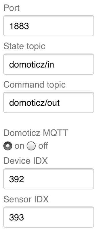

Gisteren onze nieuwe CVE-S HP opgehangen en voorzien van de WiFi add-on. Ook de humidity sensor omgewisseld en de afstandsbediening gekoppeld aan de add-on. Daarna de WiFi add-on toevoegd in Domoticz en ik kan nu via de web interface van Domoticz de mechanische ventilatie harder en zachter zetten. Vervolgens de mechanische ventilatie toevoegd aan Homebridge. Hier wordt de ingestelde stand netjes weergegeven en als ik het schuifje op en neer beweeg, dan zie ik dat ook in Domoticz gebeuren, maar de mechanische ventilatie gaat dan niet harder en zachter... Iemand een idee wat ik fout doe? Kan iemand mij alsjeblieft ook uitleggen hoe ik de waarden van de humidity sensor in Domoticz krijg?
Not trying to pretend the enemy that I am.
  • arjenhiemstra
arjenhiemstra
Arie schreef op zondag 4 april 2021 @ 00:48:
Werkt de het aanpassen van de snelheid wel via de webinterface van de add-on?
edit: wss wel zo te lezen, las niet goed
wat betreft de humidity sensor:
In domoticz maak je eerste een virtual switch aan (net zoals je voor een dimmer / fan doet, zie topic start post) en daarna maak je een virtual sensor aan met type "temp+hum". Het IDX nummer van deze virtual sensor vul je in op de webpagina van de add-on
[ Voor 3% gewijzigd door arjenhiemstra op 04-04-2021 01:14 ]

D'oh! Dat was niet zo slim van me. Op de eerste pagina van dit topic stond het niet en ik heb gewoon niet verder gekeken dan mijn neus lang is. |:( Hoe vaak zou de sensor de status moeten terugkoppelen? Hieronder de laatste status, maar die is van uren geleden.
Afbeeldingslocatie: https://tweakers.net/i/fHDqC0VwQ1waStwkW1ILSyuEnPk=/full-fit-in/4920x3264/filters:max_bytes(3145728):no_upscale():strip_icc():fill(white):strip_exif()/f/image/mJhLTDH1TpRyQuGUsUoAqH32.jpg?f=user_large
Afbeeldingslocatie: https://tweakers.net/i/ivB5np4twaML8eUUtZIJ-Vv5PKA=/x800/filters:strip_icc():strip_exif()/f/image/xKEBWvZgyYAhg3mFOuxDGwH5.jpg?f=fotoalbum_large
Heb jij een idee hoe het kan dat ik via Homebridge wel het schuifje van de dimmer in Domoticz kan bewegen, maar dat dit dan niet bij de add-on aan lijkt te komen, terwijl als ik het schuifje gewoon rechtstreeks in Domoticz beweeg, dat het dan wel werkt?
[ Voor 30% gewijzigd door Arie op 04-04-2021 14:02 . Reden: Toevoegen screenshots ]
  • arjenhiemstra
arjenhiemstra
Arie schreef op zondag 4 april 2021 @ 10:49:
elke 5 seconden, je zou dit ook in de log van domoticz moeten kunnen zien.
eerlijk gezegd geen idee, zou het zo kunnen zijn dat als homebridge domoticz 'aanstuurt' dat dit niet geupdatet wordt via MQTT door domoticz?
[ Voor 5% gewijzigd door arjenhiemstra op 04-04-2021 15:13 ]
  • konehead
arjenhiemstra schreef op zaterdag 3 april 2021 @ 18:27:
Ik denk dat deze regelunit met RF ook naar de motor communiceert, i.t.t dat ik eerst dacht loopt er geen kabel van deze regelunit naar de motor. Dus als ik deze RF module eraf haal, dan ben ik bang dat er geen communicatie mogelijk is tussen de regel unit en de motor.

konehead schreef op zondag 4 april 2021 @ 21:32:
Ah, dat zou kunnen inderdaad!
Dat moet het co2 sensor bordje er maar aan geloven zou ik zeggen ;-)
  • konehead
arjenhiemstra schreef op zondag 4 april 2021 @ 21:41:
Ben er ook bang voor. Oef, dat is wel jammer. Toen ik pre-corona nog visite thuis had, ging the ITHO automatisch aan als het CO2 gehalte opliep. Zelfde in slaapkamer. Dus die CO2 meter die checkt de waardes per ruimte en stuurt de box en de kleppen per ruimte aan. Aan de andere kant; als ik hiervoor terugkrijg dat ik dit per ruimte zelf kan sturen, dan ben ik ook blij!
