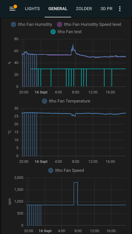

arjenhiemstra schreef op vrijdag 10 september 2021 @ 21:38:
Kleine update; ik ben d'r bijna! oa. de actuele snelheid, remote stand, hum en temp waarden (indien van origine aanwezig) rechtstreeks uit de itho firmware te halen :)
ik vind dat elke data die je kan tonen als "sensor" beter .. is dan weglaten. dan is de keuze bij de gebruiker

vso schreef op zaterdag 11 september 2021 @ 12:16:
Zeker maar tot een uur geleden was er nog niets anders dan hum en temp... :+ nu vind je al het leuks dus op een nieuwe topic die vult met alles wat er uit die box te halen is.

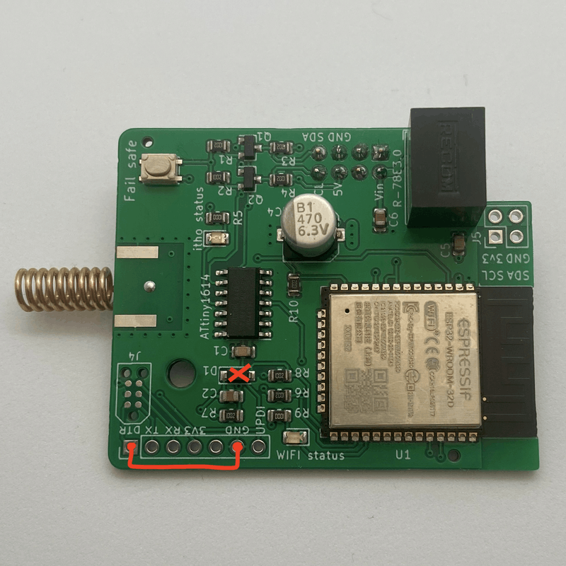

  • akatar
  • Laatst online: 17:39
Ik had hem een paar keer inmiddels gereset, een reboot van alleen het printje voldoet:

akatar schreef op zaterdag 11 september 2021 @ 18:06:
2021-09-11 15:34:58 N: Error: Task SysControl timed out!
Die is interessant, wss een timeout oid bij een I2C request. ff wat verder induiken.
Zou je, als dit gebeurt, ook eens een minuut kunnen wachten en alleen de pagina in de browser opnieuw openen? Ik ben even benieuwd of de add-on automatisch weer online komt.
Als je in de interface verder klikt zonder refresh of opnieuw openen zal er geen nieuwe websocket verbinding gemaakt kunnen worden denk ik.

Afbeeldingslocatie: https://tweakers.net/i/o9SIJbyu_EpEg3bm5qdTN3ZafeE=/x800/filters:strip_exif()/f/image/q4Kk5lHGZ2BqgRfR33yb1Bh1.png?f=fotoalbum_large
Met de laatste Alpha 6 versie geen problemen merkbaar, maar wel rare dips (waarde 0) in de grafieken. Log van module is alleen elke 6 uur de memory status.
[ Voor 5% gewijzigd door kvandt op 12-09-2021 21:14 ]

kvandt schreef op zondag 12 september 2021 @ 21:11:
Dips gelden voor alle 3 de waardes, waarschijnlijk geen verbinding meer met de itho?
  • arjenhiemstra
  • Laatst online: 14:23
arjenhiemstra
Ik zie het hier ook, het lijkt erop dat de readout van een i2c functie een buffer terug geeft die groter dan 0 is (daar doe ik de check op) maar toch onbruikbare data bevat. Ik ga een stukje code eromheen zetten om te achterhalen waar het vandaan komt.

Ik heb Alpha 7 net geinstalleerd. Afgelopen 24 uur nog heel veel van die dips gehad. Morgen kijken hoe het er met alpha7 uitziet.
Afbeeldingslocatie: https://tweakers.net/i/RSoCw9_q7QY_dPohJBt9l68sTcw=/x800/filters:strip_exif()/f/image/sxjtbDHyr6pqWmjCnzxh6hiS.png?f=fotoalbum_large

arjenhiemstra
kvandt schreef op woensdag 15 september 2021 @ 19:18:
Thanks! Zou je specifiek ook de waarde van itho2401len willen loggen?

  • kvandt
  • Laatst online: 17:44
arjenhiemstra schreef op woensdag 15 september 2021 @ 19:22:
Logging loopt. Eerste waarden die ik tegenkom zijn 30.

@arjenhiemstra En gelijk beet. Bij een nieuwe dip zie ik voor de waarde van itho2401len een 1 voorbij komen, ipv 30. Hopelijk helpt dit?

arjenhiemstra

Top! Thanks, 1 is nooit goed in dit geval. Dan gaat soms de readout op de i2c bus toch niet goed. Ik zal de code aanpassen om dit soort bogus readouts te negeren.

Versie alpha8 even online gezet.
- itho2401len blijft buiten de buffer om in de logging
- i2c readout alleen geaccepteerd als die langer dan 2 is
- verder een i2c timeout verlengd, wellicht dat dit zorgt voor stabielere reads
en de init code is gewijzigd zodat die niet meer afhankelijk is van de attiny (om de firmware alvast geschikter te maken voor de demandflow / HRU en zodat straks de attiny niet meer nodig is, die is bijna niet meer te krijgen en de levertijd is richting de 42 weken zag ik... grrr)
Ik verwacht nu dus dat de waardes geen dips meer laten zien, behalve misschien alleen de itho2401len. Als dat ook niet zo is dan heeft het iets met timeouts / clock stretching oid te maken

  • kvandt
De fix in alpha8 werkt! Af en toe komen er nog corrupte berichten binnen, maar die worden goed weggefilterd. Bedankt @arjenhiemstra !
Afbeeldingslocatie: https://tweakers.net/i/1Wouw4UUDM6Ew3QjNfsRGk42BJE=/x800/filters:strip_exif()/f/image/0PMkH3VZ2uX9PHxMB5Jx82T5.png?f=fotoalbum_large

arjenhiemstra
kvandt schreef op donderdag 16 september 2021 @ 19:35:
Thanks! Het lijkt ook alsof die corrupte berichten veel minder vaak voor komen?
  • kvandt
arjenhiemstra schreef op donderdag 16 september 2021 @ 20:24:
Dat lijkt zeker zo. Geen idee waaraan dat kan liggen. Misschien een timeout die gewijzigd is? Voorlopig in ieder geval lekker stabiel. Ik denk trouwens wel dat het aantal updates op MQTT wat lager zou kunnen. Zo vreselijk dynamisch process is het allemaal niet. Aan de andere kant, je kunt aan de ontvangende kant bepalen wat je er mee doet.

arjenhiemstra
kvandt schreef op donderdag 16 september 2021 @ 20:37:
Misschien door de timeout idd, zal het verder onderzoeken, wellicht ook een verklaring voor wat onstabiliteit bij sommigen rondom I2C.
Ik zal zsm de data update frequentie instelbaar maken.

arjenhiemstra
Ik heb helaas een hardware issue gevonden in alle HW2 revisies t/m versie 2.7.
Er zijn wat gebruikers geweest waarbij de add-on (soms) slecht aan ging, ik kon dit niet goed verklaren maar na een hoop testen aan de oscilloscope inmiddels wel denk ik.
In het kort: De EN (enable) pin van de ESP32 heeft geen werkend RC-circuit, die had er wel moeten zijn.
Een RC-circuit zorgt er bij deze toepassing normaal voor dat er een kleine vertraging is bij het opstarten van de ESP. Blijkbaar gaat dit in 99% van de gevallen prima maar bij sommige itho's niet zo lekker. Waarschijnlijk doordat de voeding van de itho nog niet helemaal stabiel is als de ESP wil opstarten -> gevolg een vastloper en mogelijk onstabiele wifi.
De oplossing is gelukkig niet heel moeilijk voor wie een soldeerbout heeft. Voor diegenen die last van het issue hebben en hulp nodig hebben met deze fix verzorg ik dat uiteraard kosteloos.
Er zijn twee stappen om dit te fixen, met als enige nadeel dat je geen FTDI kabel meer kunt gebruiken om een firmware te flashen maar dat zal voor 99% van de gebruikers niet relevant zijn verwacht ik:
1- Verwijder diode D1. Dit gaat het makkelijkst door met een beetje tin 1 kant te verhitten en de diode dan omhoog te wippen, daarna de andere kant verhitten en de diode eraf te schuiven.
2- Leg een verbinding (draadje) tussen DTR en GND
Zoals in de afbeelding hieronder:
Afbeeldingslocatie: https://tweakers.net/i/3QHk1jFA-zPgOWawTSDDTj6m8AE=/800x/filters:strip_exif()/f/image/TZqpghjaOfwsMJboqdSanzFU.png?f=fotoalbum_large
  • Saeverix
arjenhiemstra schreef op vrijdag 17 september 2021 @ 11:21:
Even voor de duidelijkheid: Is dit de oplossing voor het WiFi probleem welke ik ook op GitHub gemeld heb? Waarbij hij de eerste keer opstarten wel verbinding maakt met WiFi, en de tweede keer opstarten in AP mode gaat?

  • arjenhiemstra
arjenhiemstra
Saeverix schreef op vrijdag 17 september 2021 @ 11:42:
Je bent sneller dan dat ik op github kan reageren ;-)
Ik weet het niet zeker maar ik hoop het wel! Ik stuur je graag een versie om te testen.
  • vso
vso
tja...
Het komt over als "indien je last hebt van ???" dan "helder uitleg"
de "hoe herken ik dat ik er last van heb" uitleg :) (oftewel steps to reproduce) ..

Het is heel lastig te reproduceren, ik kreeg deze week een module terug waarmee ik issue hier thuis ook had dus daar ben ik mee gaan knutselen.
Als je module gewoon aan gaat (dwz wifi led knippert, maakt verbinding met wifi enz), prima, niets aan doen.
Ik heb de module in mijn eigen itho ook niet aangepast.
das mooi :) maar wellicht dat het dan een enkeling was .. oid .het blijft immers HW

Haha ok. Als je een nieuwe revisie heb voor mij om te testen, prima stuur maar door.
Ik kan sowieso ook even je fix proberen, heb hier een prima Hakko soldeerstation staan dus dat moet goed komen.
People who live in glass houses shouldn't throw stones.
Als je zou willen proberen, graag!

Werkte een tijdje goed totdat ik erachter kwam dat de sensor aan sloeg terwijl er niemand onder de douche staat. De gradient stond toen te laag ingesteld. Toen kwam ik erachter dat home assistant de gradient ook laat zien in de trace of geschiedenis van de automation. Uitrekenen in Excel is niet meer nodig dan.
Afbeeldingslocatie: https://tweakers.net/i/_YDOrpiZqiEPjMgzvQmUWnDJrFI=/800x/filters:strip_icc():strip_exif()/f/image/rNjkkhiArUHBjUOr3EHRVfa6.jpg?f=fotoalbum_large
Afbeeldingslocatie: https://tweakers.net/i/qcaZGH6uW0uVYohIJnyt83xYRVg=/800x/filters:strip_icc():strip_exif()/f/image/em2PWH1C4INuhwodQ6F4EEWX.jpg?f=fotoalbum_large
Hier zie je dat de sensor status verandert naar aan omdat de gradient eerst 0.05953655234553672 was en daarna gradient: 0.07972835785804964. Mijn min_gradient is ingesteld op 0.07.

Nog even een update over de module voor de HRU en DemandFlow, hij werkt! 1 condensator moet in het definitieve ontwerp nog toegevoegd worden maar technisch is het aan de diag poort klikken en even wifi instellen om het te laten werken.
Nu nog een deel van de firmware gereedmaken, het meeste werk wat nu aan de alpha versies voor de CVE is gedaan is straks ook bruikbaar voor deze versie, de commando's zijn gelijk alleen de data die terugkomt moet geintrepreteerd worden en dat is tijdrovend werk (wat wel een heeeel stuk makkelijker is door de HRU en Servicetool van @AUijtdehaag !). Nu nog een 3d printbaar kastje ontwerpen oid.
Afbeeldingslocatie: https://tweakers.net/i/jnLZjaetUosMoFeZd5FTvZjg2CY=/800x/filters:strip_icc():strip_exif()/f/image/TJ78MGQ4NMSltkwqDJH25WaI.jpg?f=fotoalbum_large
