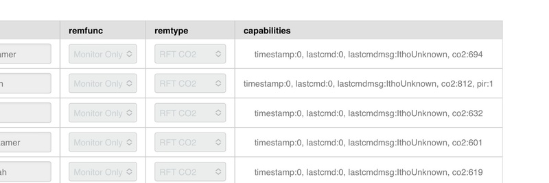

Ik heb mijn fysieke remotes (2x RFT CO2 en 1x RFT auto) toegevoegd bij RF devices (van de addon) met als remfunc 'monitor only'.
Maar zitten er ook nog voordelen/nadelen aan als ik ze als remfunc 'bidirectional' toevoeg ?
Ik kan mij vergissen, maar volgens mij zag ik dit niet (goed/helder) terug op de Github pagina / wiki.
  • arjenhiemstra
  • Laatst online: 23:12
Chrisiesmit93 schreef op vrijdag 30 augustus 2024 @ 16:09:
Ahh kijk, dat deed ik verkeerd inderdaad, hij doet het nu wel, bedankt!! :*)
Heb ik (voor nu) nog 1 vraag:
Nee op dit moment werkt dat (nog) niet helemaal goed met de RFT-CO2 en RFT-RV

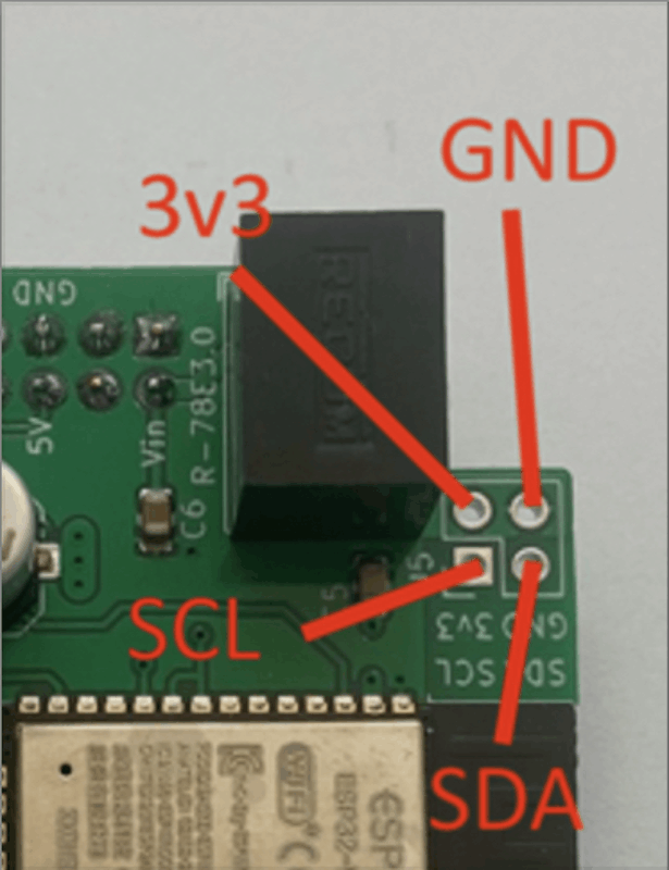

Speaking off, ik zie dit in het schema en snap niet helemaal waarom.
Afbeeldingslocatie: https://tweakers.net/i/lCkGhRc9iQX-LpRL5fsYjMw8EpA=/full-fit-in/4000x4000/filters:no_upscale():fill(white):strip_exif()/f/image/XTrOHRnHZducqMROo6bM4gsv.png?f=user_large
Ik krijg geen response van de SHT30 en probeer te kijken waarom. Ik heb nu enkel een schetch voor de SHT30 geladen, maar ook dan krijg ik 0 op het rekest. Ik weet dat je geen esphome ondersteunt, maar just for completness.

Die pinnen zullen ongetwijfeld mee spelen :p Ben nu aan het kijken hoe ik pinnen default in de high-z state kan krijgen zodat ze niet meer mee doen, maar goed; wil nog wel begrijpen waarom.
Is het omdat je een I2C master, een I2C slave peripherial start, en dan op de zelfde bus gooit? Leuke truuk, maar dan snap ik nog steeds niet waarom je dan 3 SDA en 3SCL pinnen hebt ... een monitor? Zou natuurlijk ff de code kunnen bestuderen :p
tis maar goed dat het een hobby is... :+
Dit ken ik maar al te goed :D
P.S. Waar staat `A` en `S` voor op de sensor print bij de adres configuratie? Tis geen 'low/high' noch 'gnd/3v' oid. "Alt" en "Standard" crossed my mind' maar vond dat wel heel ongebruikelijk.
De extra pinnen zijn om de i2c sniffer mogelijk te maken, de i2c master maakt gebruikt van de esp32 i2c hardware, de sniffer er dan "naast" in software. Zo beinvloed de sniffer de i2c communicatie niet.
Als je de niet gebruikte pinnen als input configureert dan staan in tri-state / high impedance stand en doen niet mee. De weerstanden R1/R2 trekken de i2c bus hoog. Dat zou voldoende moeten zijn.
Dat is voor i2c adres selectie van de sensor. S=Standaard (0x44), A=Alternative (0x45)

arjenhiemstra schreef op zaterdag 31 augustus 2024 @ 08:44:
Heb de code wat zitten te bestuderen en zag dit inderdaad. Ik dacht in eerste instantie dat je master/slave op de zelfde pins deed 'multi-master bus'. Maar dit is eigenlijk ook een mooie oplossing, maar dan is het wel van belang dat de pinnen niet in elkaars weg gaan zitten.
Zou je zeggen, maar op mn scope zijn ze laag, wat verklaard dat ik geen communicatie zie.
Goed gegokt :) maar vond het ongebruikelijk. Dan weet ik iig dat het address klopt.
Ik zal de originele software weer eens terug zetten en kijken wat er dan eigenlijk gebeurd :X maar omdat de power het niet deed (een ledje ging vaag aan, want hij bleef in de reset state) ging ik dus richting het re-flashen. Maar wil gewoon ff weten of die sensor het doet of niet.
Maar! klein successje :p door de pins als input te definieren (die hielden dus de bus laag) heb ik nu wel:
[08:53:41][I][i2c.arduino:096]: Results from i2c bus scan:
[08:53:41][I][i2c.arduino:102]: Found i2c device at address 0x44
[08:55:17][E][sensirion_i2c:026]: CRC8 Checksum invalid at pos 0! 0x90 != 0x8E
[08:55:17][E][sensirion_i2c:091]: Failed to read data from register=0x3780 err=7,
[08:55:17][E][sensirion_i2c:091]: Failed to read data from register=0x3682 err=7,
[08:55:17][E][component:119]: Component sht3xd.sensor was marked as failed.
[08:55:17][E][component:164]: Component sht3xd.sensor set Error flag: unspecified
[08:55:25][C][sht3xd:049]: SHT3xD:
[08:55:25][D][sht3xd:052]:   Error reading serial number
[08:55:25][E][sht3xd:061]:   Communication with SHT3xD failed!
[08:55:25][E][component:082]:   Component sht3xd.sensor is marked FAILED

n0d3 schreef op zaterdag 31 augustus 2024 @ 08:50:
is er iets speciaals aan de chip of sensor, is het niet een SHT3xd? jawel toch
anyway, ga nu jouw firmware flashen om te kijken of ie het dan wel doet, maare waar zie ik dan de status van de sensor? op de wiki staat er niets over :(
Sensor is de sht30

arjenhiemstra schreef op zondag 25 augustus 2024 @ 12:51:
Ja dat kan. De laatst/hoogst gemeten CO2 waarde wordt door de add-on opgevraagd uit de Itho firmware en is beschikbaar via de web interface van de add-on, de WebAPI en de MQTT API.
Met die info kun je in HA je automations maken.
Update mijnerzijds: Add-on ontvangen en geïnstalleerd. Werkt hardmarematig fantastisch (was een eitje om hem erop te zetten en wifi was in 1 minuut ingesteld).
Nu is dit mijn eerste inzet van MQTT en ik ben nog niet zo handig met home assistant en programmeren. Daarin ben ik dus ook net niet 100% succesvol zo lijkt het:
- de webinterface toont netjes alle parameters incl. CO2, CO2 varieert ook over tijd. Daaruit leid ik af dat de CO2 sensor juist is teruggeplaatst geïnstalleerd en waarden doorgeeft aan de Itho box.
Via de WebAPI krijg ik ook netjes die CO2 waarden mee:
{"temp":28.4,"hum":50.5,"ppmw":12429,"Ventilation setpoint (%)":100,"Fan setpoint (rpm)":2486,"Fan speed (rpm)":2494,"Error":0,"Selection":4,"Startup counter":101,"Total operation (hours)":31906,"Absence (min)":0,"Highest CO2 concentration (ppm)":617,"Highest RH concentration (%)":50,"RelativeHumidity":50.51,"Temperature":28.35}
Tegelijkertijd krijg ik in home assistant via MQTT alleen fan speed als control en temp en hum als sensoren. Zou dat niet automatisch ook co2 moeten zijn als ik je bovenstaande comment goed begrijp?
Edit: Ik heb al wat extra informatie gevonden in dit topic, ik ga even puzzelen en meld me met een concreter voortgangsrapport met een template sensor poging. Nog geen idee wat dat is, maar dat is de helft van de lol :+
[ Voor 6% gewijzigd door DualDevil op 01-09-2024 13:41 ]

2024-09-01 22:06:24 E: I2C init: QueryDevicetype - failed
2024-09-01 22:06:24 I: Hostname: nrg-itho-1468
2024-09-01 22:06:23 I: mDNS: started
2024-09-01 22:06:23 I: Webserver: started
     15661 I: Timezone: Europe/Amsterdam, specifier CET-1CEST,M3.5.0,M10.5.0/3
     15274 I: WiFi: connection successful
      8373 I: wifi AP mode started
      6613 E: Unable to set wifi disconnect
      3943 I: I2C sniffer capable hardware: yes
      3739 I: HW rev: 2, FW ver.: 2.8.0
      3557 I: Device UUID: xyz
      3382 I: System boot, last reset reason: POWERON_RESET
Maar ik heb geen ITHO geconnect, enkel de sensor. Ik zie nu ook waarom; dit is hoe de traces van SDA/SCL eruit zien. Veels te hoog! Wat gek, lijkt wel alsof de signalen niet helemaal naar de 0 worden getrokken, maar dat is gek.
Afbeeldingslocatie: https://tweakers.net/i/0NunaCTE0MRGliWECRfnqdJt3so=/800x/filters:strip_exif()/f/image/9zeFOZXMBCMHxD1h2Yr7Vyen.png?f=fotoalbum_large. Als ik de sensor los trek, dan blijft de lijn hoog zonder pulsen.
Het kan natuurlijk zijn dat het allemaal werkt als ik hem in de itho prik, maar kom er heel slecht bij, dus wil eigenlijk zeker zijn dat alles correct werkt :p
Dit is trouwens een (5 jaar oude) foto van mijn PCB, hij zal nu vast donker grijs van het stof zijn. Die connector boven in, of de gaatjes zonder connector, ik dacht altijd dat dat een programming header was, maar gezien de donkere achterkant (niet grijs zoals bij de andere gaten) is dat de plek waar de sensor in mijn module had kunnen horen? De foto's op github hebben een diagonale header ...

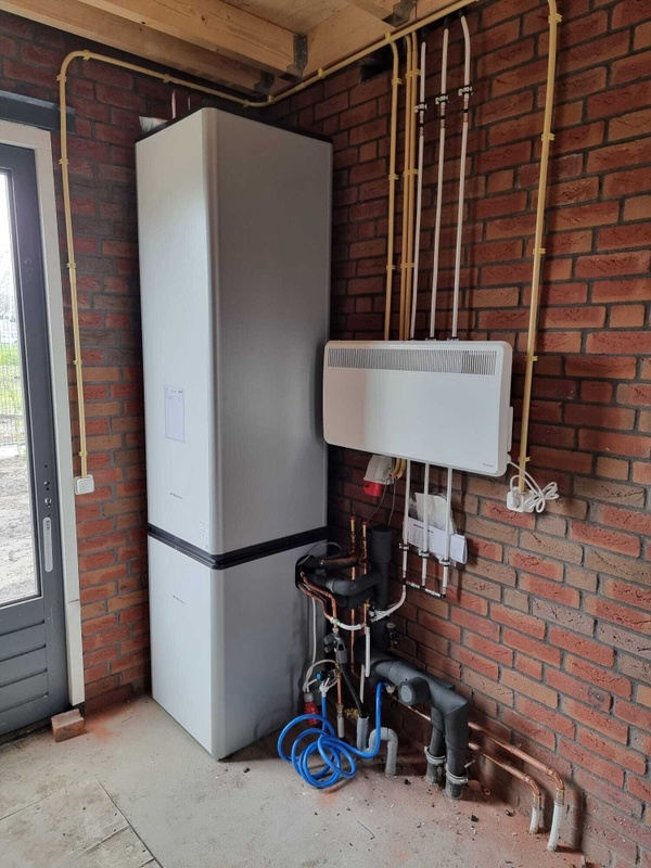

JungleJim schreef op woensdag 28 augustus 2024 @ 11:42:
Als je alle info beschikbare info wil dan heb je één print nodig voor de WPU (warmtepomp data) en één voor de autotemp (ruimtes/groepen data). Bij meerdere autotemps hoef je alleen een print te hebben voor de master autotemp, die geeft dan ook de waardes voor de slaves.
Bedankt voor de info heb er net direct 2 besteld!
Meer mensen misschien al gekeken hoe de omkisting makkelijk van de warmtepomp af kan? De WPU 5G?
Ziet er zo uit bij mij:
Afbeeldingslocatie: https://tweakers.net/i/pP9RQt8VohlNKs0millzF5b5jmw=/x800/filters:strip_icc():strip_exif()/f/image/YyoEPCZf404CFc5GeTfwHwJ5.jpg?f=fotoalbum_large
[ Voor 36% gewijzigd door TiMMieJ op 02-09-2024 13:49 ]

TiMMieJ schreef op maandag 2 september 2024 @ 13:39:
Dit is de eerste keer dat ik zie dat de geluidsomkisting van de WPU 5G daadwerkelijk geïnstalleerd is! _/-\o_
Ik weet niet hoe dit eraf moet. ;-)
Tip: Er is een WPU topic: Itho WPU5G water/water-warmtepomp ervaringen

Vraagje, ik heb de CVD-S ECO met RV sensor, deze zit via een stekkertje op de printplaat aangesloten. Het lukt mij alleen niet om de module te installeren met de RV sensor aangesloten, dan past de module niet. Heeft iemand hier daar toevallig een mooie oplossing voor? Op dit moment heb ik hem eraf gelaten maar dat is niet ideaal natuurlijk :)
Even via de mail contact gehad met Arjen, probleem opgelost met 4 female-female jumper wires en op deze manier de sensor op de module aangesloten die de waardes netjes doorgeeft aan de itho unit. Leuke is dat je ook meteen de waardes in homeassistant te zien krijgt :)
Mocht iemand hier nog eens tegenaan lopen:
Draden van de RV sensor van de Itho unit:
wit: GND
bruin: SCL
groen: SDA
geel: 3v3
Dat correspondeert met de pins op de module:
Afbeeldingslocatie: https://tweakers.net/i/CgDT8tjpYWiFq8g6oxNciySaJNs=/x800/filters:strip_exif()/f/image/dp3xl9nG9bE9l4xXNaZDtWpV.png?f=fotoalbum_large

@hussie01 ik lees in dit topic dat je ook problemen hebt gehad met Itho RFT CO2 sensoren die snel naar 2000 gaan zodra ze aangaan. Is dit inmiddels al opgelost?
Heb zelf ook meerdere Itho RFT CO2 sensoren die hetzelfde gedrag vertonen. Hebben uren buiten gestaan, maar heeft geen effect gehad. Ik ben bang dat ze niet meer bruikbaar zijn.
Vervangen kan natuurlijk, maar dure sensoren en dus ook alles behalve betrouwbaar.

  • hussie01
  • Registratie: December 2015
Ranja3000 schreef op zaterdag 14 september 2024 @ 13:14:
Is er een manier om met andere CO2 sensoren te werken in combinatie met een HRU300? Zover ik het nu begrijp kan ik een andere CO2 sensor gebruiken, deze uitlezen via HA en daarop de HRU300 op stand Low, Medium en High zetten. Maar het is niet mogelijk om de CO2 waarde mee te geven, zodat de HRU300 zelf bepaald hoe hard ie moet gaan lopen....?
Een vervangend exemplaar heeft mijn probleem opgelost.
De NDIR sensor is volgens mij heel erg gevoelig.

Goed, heb nu sht30x units binnen en krijg nu dit;
2024-09-19 20:32:29 E: I2C init: QueryDevicetype - failed
2024-09-19 20:32:29 I: Hostname: nrg-itho-1468
2024-09-19 20:32:29 I: mDNS: started
2024-09-19 20:32:29 I: Webserver: started
2024-09-19 20:32:29 W: Setup: Original SHT30 sensor found (2nd try)
2024-09-19 20:32:27 I: Timezone: Europe/Amsterdam, specifier CET-1CEST,M3.5.0,M10.5.0/3
     15239 I: WiFi: connection successful
      8326 I: wifi AP mode started
      6566 E: Unable to set wifi disconnect
      3938 I: I2C sniffer capable hardware: yes
      3555 I: Device UUID: 482ff9ca-f92a-4c88-b2ae-14e61fc999f9
      3391 I: System boot, last reset reason: OWDT_RESET
      6739 E: Unable to set wifi disconnect
      4112 I: I2C sniffer capable hardware: yes
      3879 I: HW rev: 2, FW ver.: 2.8.0
      3665 I: Device UUID: 482ff9ca-f92a-4c88-b2ae-14e61fc999f9
      3440 I: System boot, last reset reason: POWERON_RESET
     18480 E: I2C init: QueryDevicetype - failed
     18287 I: Hostname: nrg-itho-1468
     18131 I: mDNS: started
     17996 I: Webserver: started
     17638 I: Setup: SHT30 sensor not present
denk dat het normaal is dat er 2x gequeried moet worden? De UI laat dit nu onder Itho status ook netjes zien:
Afbeeldingslocatie: https://tweakers.net/i/fpvXK6LvzIp7Xvr4COtf0jdp7jI=/full-fit-in/4000x4000/filters:no_upscale():fill(white):strip_exif()/f/image/W7A0Y8hPxx7wWbJLTUgvozik.png?f=user_large
Zal ook straks nog eens jouw sensor terug hangen om te double-checken dat het dan weer vaalt.
[ Voor 9% gewijzigd door n0d3 op 19-09-2024 20:37 ]

Ik heb vorige week een nieuwe Itho MV-unit 375, RV-sensor inside, eurostekker geïnstalleerd. Wifi printje geïnstalleerd (zonder de externe vochtsensor). Nu sloeg hij afgelopen dagen netjes aan op de Auto stand als er iemand onder de douche ging. Vanavond kom ik de douche uit en hij blijkt ondanks de hoge luchtvochtigheid de fanspeed niet te verhogen. Additional sensor support is off.
Wat is hier het probleem?
Afbeeldingslocatie: https://tweakers.net/i/9WUYJsCp4AbSDkz-DQhBH_bC9MY=/x800/filters:strip_icc():strip_exif()/f/image/VcRmWYvNbRp6vpQDiW70rtIT.jpg?f=fotoalbum_large
  • n0d3
  • Laatst online: 07-10-2025
Nope, met de geleverde sensor module werkt het nog steeds niet. Dus lijkt er inderdaad op dat de sensor kapot is :(

Enig idee wat de pinout van bovenstaande header is van mijn itho? De itho is een 7 jaar oud model, maar niet de 45 graden gedraaide voor de sensor. Obviiously kan het natuurlijk de programming header zijn; maar was gewoon benieuwd of iemand dit al had uitgezocht.
