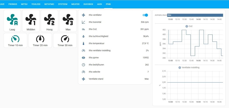

Hoi NoWorldOrder,
Ik zag dat jij een mooi scherm in Homey hebt waarop je het toerental van de fan hebt staan.
Kun je mij aangeven hoe je dat voor elkaar hebt gekregen?
Ik heb helaas weinig te kennis van topics in MQTT en met wat kunst en vliegwerk heb ik dit wel bij ppmw voor elkaar kunnen krijgen (het is inderdaad geen co2 waarde, maar het geeft met deze code in ieder geval wel de waarde van pppmw) , maar wil graag iets soortgelijks voor de fan-snelheid.
_____
"measure_co2": {
"capability": "measure_co2",
"stateTopic": "itho/ithostatus",
"setTopic": "",
"valueTemplate": "$.ppmw",
"outputTemplate": "",
"displayName": "CO2"
Alvast bedankt voor je wijze woorden ;-)
Ger

gervanlierop schreef op zondag 21 juli 2024 @ 20:22:
Hoi NoWorldOrder,
_____
"measure_co2": {
"setTopic": "",
Ger
Topic itho/ithostatus bevat ook fanspeed. Bij mij zie ik:
24
25
26
27
28
29
30
31
32
33
34
temp: 28.2
hum: 47.1
ppmw: 11446
AirQuality (%): not available
AirQbased on: 0
CO2level (ppm): not available
Indoorhumidity (%): 47
Outdoorhumidity (%): not available
Exhausttemp (°C): not available
SupplyTemp (°C): not available
IndoorTemp (°C): not available
OutdoorTemp (°C): not available
SpeedCap: 63488
BypassPos (%): not available
FanInfo: auto
ExhFanSpeed (%): 17
InFanSpeed (%): 0
RemainingTime (min): 0
PostHeat (%): not available
PreHeat (%): not available
InFlow (l sec): not available
ExhFlow (l sec): not available
Ventilation setpoint (%): 15
Fan setpoint (rpm): 676
Fan speed (rpm): 707
Error: 0
Selection: 7
Startup counter: 186
Total operation (hours): 29108
Absence (min): 0
Highest CO2 concentration (ppm): not available
Highest RH concentration (%): 47
RelativeHumidity: 47.08
Temperature: 28.15
Daarna kan je filteren op wat je eruit pikt, zal in Homey ongeveer werken zoals in HA. Pak dit anders even via Youtube-tutorial of in het Homey-topic op.
In home assistant doe ik het zo (via configuration.yaml)
YAML:
  sensor:
    - name: "RPM"
      state_topic: "itho/ithostatus"
      unit_of_measurement: "rpm"
      icon: "mdi:speedometer"
      value_template: "{{ value_json['Fan setpoint (rpm)'] }}"
      unique_id: "rpm"
      device:
        identifiers: "mv"
Gasloos! 3100Wp Z, 2150Wp W, Panasonic 5J monoblock, Panasonic 150L WPB

Hoi StevenP,
Dankjewel voor je reactie echter geeft rpm bij homey een foutmelding.
Ik heb de fanspeed (bij "Fan speed (rpm): 707") ook gezien maar om dit te 'vertalen' naar een code die door homey wordt begrepen is voor mij het probleem.
"measure_rpm" geeft helaas een foutmelding.
"measure_rpm": {
"capability": "measure_rpm",
"setTopic": "",
"valueTemplate": "$.rpm",
"displayName": "rpm"

Alle info op de itho status pagina van de add-on is ook beschikbaar via mqtt via exact dezelfde naamgeving. Eventueel kun je met de gratis tool MQTT explorer kijken wat er precies op de mqtt server staat qua informatie.
Als er "Fan speed (rpm): 707" staat, dan is de vertaling naar een Homey sensor (waarschijnlijk, ik heb geen Homey helaas) ongeveer als volgt:
  "measure_rpm": {
    "setTopic": "",
    "valueTemplate": "$['Fan speed (rpm)']",
  • gervanlierop

Dankjewel Arjen, maar helaas geeft ook deze code een foutmelding. Ik vermoed dat "measure_rpm" niet herkend wordt?
Ik zag bij [NoWorldOrder] een schermprintje met de RPM daarop, dus er moet iets zijn waardoor dit doorgegeven wordt. Ik geef (nog) niet op ;-)
https://tweakers.net/i/OF...M9dYuXTb.png?f=user_large

Met in hacs een custom-button card is dit het resultaat.
Afbeeldingslocatie: https://tweakers.net/i/hxpnduqHOS9Qn1utJPMKmNzwkNU=/800x/filters:strip_icc():strip_exif()/f/image/7UzsxYnfMNbPtMSp1UTlBCCD.jpg?f=fotoalbum_large
Heb de indruk dat de ventilatiestand uitlezing via mqtt een beetje buggy is / lijkt niet altijd te reageren.

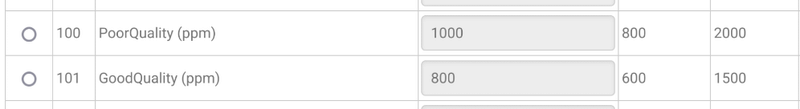

Ik heb dus een CVE-Silent afzuiging, en sinds een tijdje ook zo'n wifi module waardoor ik perfect alles kan uitlezen en aansturen via HA of webinterface.
Gisteren begon de Itho "ineens" vol gas te draaien, en ik kon zien dat in ieder geval niet CO2 de trigger was, maar ik verwacht de RV.
Als ik de logfiles terug kijk zou dit iets van 55% zijn :?
Kan ik ergens zien of instellen bij hoeveel %RV de unit naar 100% gaat :?

Grolsch schreef op donderdag 1 augustus 2024 @ 07:39:
Op de config site is het kopje "itho settings" en daar kan je dit soort parameters aanpassen. Let wel op, dat zijn wel firmware settings dus je kan er een hoop mee slopen 🙂
  • Grolsch
  • Laatst online: 09-09 23:03
stevenP schreef op vrijdag 2 augustus 2024 @ 14:18:
Tnx, dat is inderdaad wat ik zoek.
Dom van me dat ik dat zelf niet gezien heb :(
Is er ook ergens documentatie wat welke parameter betekend? Veel ziet er logisch uit, maar niet alles is me duidelijk, vooral de rv / co2 aansturing

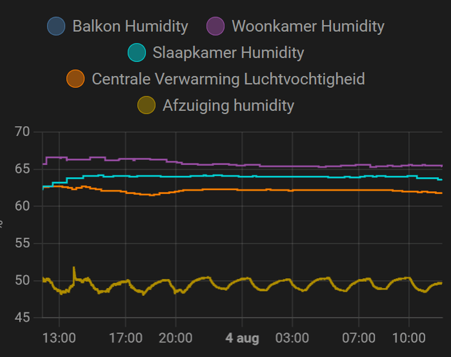

  • Helixon
  • Laatst online: 03-09 08:35
Inmiddels heb ik de Add-on al een jaar in gebruik en ben ik er zeer tevreden over. (Thanks Arjen!)
Mij viel wel iets op, en dat is dat de luchtvochtigheidswaarde niet constant is.
Heeft iemand hier ervaring mee, of heb ik een kapotte sensor in de unit zitten?
Afbeeldingslocatie: https://tweakers.net/i/r-ohY4w2ondhEA3_6cA9Lkf6REw=/full-fit-in/4000x4000/filters:no_upscale():fill(white):strip_exif()/f/image/PuAuzhPjsXpxAPsb8jlssN08.png?f=user_large
De gele, golvende lijn is de waardes die de unit doorgeeft via MQTT

Helixon schreef op zondag 4 augustus 2024 @ 12:04:
Volgens mij staat mijn interval (veel) hoger, maar ik heb zeker ook fluctuerende waardes van een paar procent.Afbeeldingslocatie: https://tweakers.net/i/VO9sUMTbTc0HII4e1UE7l4djQeM=/800x/filters:strip_icc():strip_exif()/f/image/E8Ho8fMF9RKtZNPjyr88moHU.jpg?f=fotoalbum_large
Overigens nog een last van gehad met automations oid, omdat de trend toch wel echt naar boven cq beneden is. Maar inderdaad, wel bijzonder..

stevenP schreef op maandag 5 augustus 2024 @ 16:19:
Volgens mij staat mijn interval (veel) hoger, maar ik heb zeker ook fluctuerende waardes van een paar procent.[Afbeelding]
Ik ben nu een wat complexere automation aan het maken die kijkt naar hoeveel het percentage omhoog of omlaag gegaan is en stuurt a.d.h.v die waarde de afzuiging aan. Vandaar dat mij dit opviel.
Als ik dezelfde sample periode pak als jij fluctueert het veel meer.
Afbeeldingslocatie: https://tweakers.net/i/zRVfB8bIKv0h-qHMz5mnNdBBTQs=/800x/filters:strip_icc():strip_exif()/f/image/8Vi2iJ2RIdsmAX10ti51gvcW.jpg?f=fotoalbum_large
Ben wel benieuwd waar dit vandaan komt..

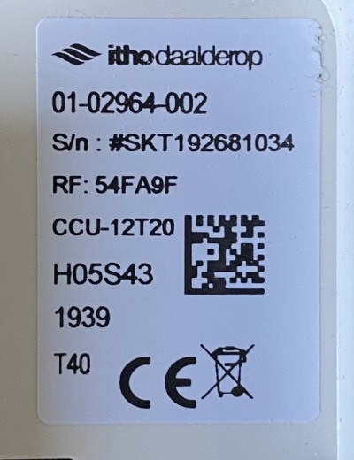

Hoi,
Ik heb de CVE Wifi addon zojuist geïnstalleerd en geconfigureerd via de webinterface, en het werkt!
We bedienen de CVE unit met een draadloze spider thermostaat. Deze werkt alleen als RF-remote voor de ventilatiebox, de andere onderdelen van de spider worden dus niet gebruikt. Waarom dit zo is weet ik niet, maar de situatie was al zo bij de vorige bewoners. Ik dacht dat dit geen probleem zou zijn i.c.m. de add-on.
Nou heb ik na installatie geprobeerd de spider te koppelen (eerst afgemeld van de unit) onder het RF-gedeelte in de webinterface, maar dit lukt niet. De remote wordt herkend, maar de spider zelf toont een paar seconden twee streepjes en gaat daarna weer terug naar het selectiescherm met 3 iconen (ventilatie, temperatuur, huis). Hier moet je aangeven dat je op een ventilatiebox wilt aanmelden door het ventilatie icoon te selecteren.
Later las ik in dit topic dat de spider nog niet ondersteund werd, maar dat er in de beta-versie van de firmware iets van spider was toegevoegd. Dus, ik heb de beta firmware geïnstalleerd. Nu wordt de spider ook daadwerkelijk als spider gedetecteerd in het overzicht, maar de spider zelf wil nog steeds niet pairen.
De sticker in de spider:
Afbeeldingslocatie: https://tweakers.net/i/AX2vp5rk0y2Wu8zGIOboKYQ1gFk=/full-fit-in/4920x3264/filters:max_bytes(3145728):no_upscale():strip_icc():fill(white):strip_exif()/f/image/ahfBCY2RGaRw53fdeONnxGxP.jpg?f=user_large
De regel in de RF-module:
Afbeeldingslocatie: https://tweakers.net/i/v4D5VBc7kmpoXUW0G5LI6ep-3Kk=/800x/filters:strip_icc():strip_exif()/f/image/P7YJXTbXwFugnCsdfJXXTsNm.jpg?f=fotoalbum_large
Debug Level 2 na starten pairing mode (vóór het kiezen van een van de drie iconen):
6-8-2024 13:02:23: H:1A _I P0:01 P1:-- 54,FA,9F --,--,-- 54,FA,9F 2E10 02:00,01 (cmd:unknown)
6-8-2024 13:02:22: H:1A _I P0:01 P1:-- 54,FA,9F --,--,-- 54,FA,9F 2E10 02:00,01 (cmd:unknown)
Debug Level 2 na activeren pairing voor ventilatiebox:
6-8-2024 13:03:45: H:18 _I P0:-- P1:-- 54,FA,9F --,--,-- 54,FA,9F 1FC9 12:00,22,F1,54,FA,9F,01,10,E0,54,FA,9F,00,1F,C9,54,FA,9F (cmd:join)
6-8-2024 13:03:44: H:18 _I P0:-- P1:-- 54,FA,9F --,--,-- 54,FA,9F 1FC9 12:00,22,F1,54,FA,9F,01,10,E0,54,FA,9F,00,1F,C9,54,FA,9F (cmd:join)
6-8-2024 13:03:43: H:18 _I P0:-- P1:-- 54,FA,9F --,--,-- 54,FA,9F 1FC9 12:00,22,F1,54,FA,9F,01,10,E0,54,FA,9F,00,1F,C9,54,FA,9F (cmd:join)
Als ik de spider weer pair met de CVE, dan komt er (ipv de twee streepjes) het cijfer 5 in het display.
Vervolgens gaat de ventilatiebox kortstondig op hoog niveau draaien, en gaat weer terug naar zacht.
De spider toont nu de knoppen in het display om de CVE op stand 1/2/3/auto of timer te zetten.
Dit staat er dan in RF debug Level 2:
6-8-2024 13:06:53: H:0C RQ P0:-- P1:-- 54,FA,9F 94,E3,F0 --,--,-- 31DA 01:00 (cmd:itho31da)
6-8-2024 13:06:49: H:1C _I P0:-- P1:-- 54,FA,9F FF,FF,FE --,--,-- 10E0 26:00,00,01,00,22,2B,00,01,F1,FB,FF,FF,FF,FF,0A,07,07,E3,43,43,55,2D,31,32,54,32,30,00,00,00,00,00,00,00,00,00,00,00 (cmd:ithodeviceinfo)
6-8-2024 13:06:48: H:1C _I P0:-- P1:-- 54,FA,9F 94,E3,F0 --,--,-- 1FC9 01:00 (cmd:unknown)
6-8-2024 13:06:48: H:18 _I P0:-- P1:-- 54,FA,9F --,--,-- 54,FA,9F 1FC9 12:00,22,F1,54,FA,9F,01,10,E0,54,FA,9F,00,1F,C9,54,FA,9F (cmd:join)
Mijn vermoeden is dat de spider/remote niet de juiste response code ontvangt van de CC1101 RF-module om de pairing te voltooien, maar ik zou niet weten hoe ik dit moet oplossen. Heeft iemand een idee?
Natuurlijk is het eenvoudiger om de spider gewoon in de kliko te mieteren en een gewone RF-remote van Itho aan te schaffen, maar ze zijn echt achterlijk duur en daarnaast vind ik de spider er veel mooier uit zien 🙈.

Heeft iemand een idee hoe ik de parameters/settings van mijn HRU300 wat strakker kan zetten ivm afzuiging van Co2?
Vanochtend schoot bijvoorbeeld de PPM naar 835 en de afzuiging doet niets anders terwijl deze op auto staat, de status lijk ik verder ook niets aan te hebben, deze wisselt alleen tussen '8' en '9'.
  • Paulusbrand
  • Laatst online: 11-09 07:54
joon schreef op vrijdag 9 augustus 2024 @ 09:38:
Ik heb deze een beetje naar beneden gezet:
Afbeeldingslocatie: https://tweakers.net/i/uAsgv_n102iNhesR3PLNAb50tcY=/800x/filters:strip_exif()/f/image/zOEKwUN1y5YIyv0csgwHXlaK.png?f=fotoalbum_large
  • joon
  • Laatst online: 21-08 19:19
Paulusbrand schreef op vrijdag 9 augustus 2024 @ 09:47:
Goeie! helemaal over het hoofd gezien, ik zat te zoeken naar Co2 en vond daar maar 1 setting voor, die veranderde helemaal niets.
Bij mij staan deze inderdaad bizar hoog 1600/1400! meteen veranderd.
Dankje :)
