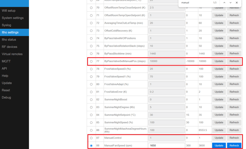

Tijdje experimenteren verder met de HRU 200 eco en we komen ergens! Maar toch even een hulplijn nodig...
Huidige status;
Par 58 ByPassControl = 1 (0 / 1)
Par 77 ByPassValveSetManualPos (steps) = 10000 (-10000 / 10000)
Par 87 ManualControl = 1 (0 / 1)
Par 88 ManualFanSpeed (rpm) = 1500 (300 / 3600)
Dit gaf met testen het volgende resultaat: 17,1 graden frisse lucht komt wtw in, 17,6 graden frisse lucht gaat woning in. Verwaarloosbare opwarming door de wtw dus. Precies wat ik wilde vannacht!
Afbeeldingslocatie: https://tweakers.net/i/NZ5zHEILvGssb66aihEaANmALeQ=/full-fit-in/4000x4000/filters:no_upscale():fill(white):strip_exif()/f/image/qfTVvL89xxUjRk4fjKIwA0cP.png?f=user_large
Dan de uitdaging:
Al deze instellingen zijn nu gedaan via de GUI van de itho.
Afbeeldingslocatie: https://tweakers.net/i/WzxacwBATW59drwGEcYosUwcgLM=/800x/filters:strip_exif()/f/image/dcSzxOYyidF75kxUvaljgsGu.png?f=fotoalbum_large

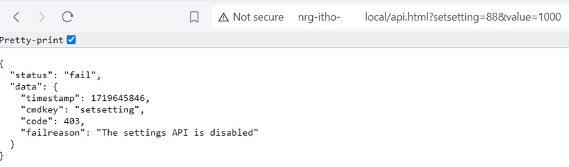

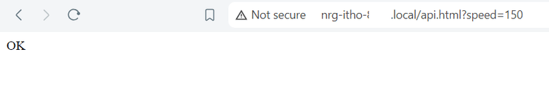

Omdat de snelheid ventilator slider (ook direct bedienbaar vanuit Home Assistant) niet meer werkt na bovenstaande instellingen (bevinding en uitleg aantal posts terug) probeer ik o.a. deze nu via de API aan de gang te krijgen maar nog zonder resultaat. Wellicht kan @arjenhiemstra zien wat hier mis gaat?
http://192.168.x.x/api.html?setsetting=88&value=1000
Waarbij ik par 88 fan rpm naar 1000 probeer te zetten als test van de api. Zelfde aanpak wil ik graag hanteren om de par 58, par 77, par 87 te kunnen sturen zonder de gui te gebruiken. Hoe ik die commando's vanaf Home Assistant ga sturen weet ik nog niet, maar een URL triggeren vanuit HA lijkt me de kleinste uitdaging.
De volgende foutmelding by gebruik van setsetting=
Afbeeldingslocatie: https://tweakers.net/i/qoK7LeyRYS-xVdFPjgATaXksQxk=/800x/filters:strip_exif()/f/image/FgVPtCzmlWsRPlFSfyt3uRHN.png?f=fotoalbum_large
Topic nog eens doorgezocht naar deze "API is disabled" melding. Terugbladeren tot 11 januari waar over de api gesproken wordt, maar kom niet tot benodigd inzicht. De API lijkt namelijk wel benaderbaar, op te maken uit volgende API instructie;
Afbeeldingslocatie: https://tweakers.net/i/U7sfFENwLTXKcRBBJ_1Pjv38yE8=/800x/filters:strip_exif()/f/image/VeARXnXooj6Id9DVIKzXb1Qu.png?f=fotoalbum_large
Ik probeer met duidelijke beschrijvingen deze aanpak voor iedereen werkbaar te maken, mocht er ergens een aanvulling iets verduidelijken, laat me even weten. PS. ik experimenteer met de waarden om het überhaupt voor elkaar te krijgen omdat ik woning wil afkoelen (met niet opgewarmde lucht) ipv verwarmen, besef dat je low level aanpassingen op eigen risico doet zoals vermeld in de Itho module interface.

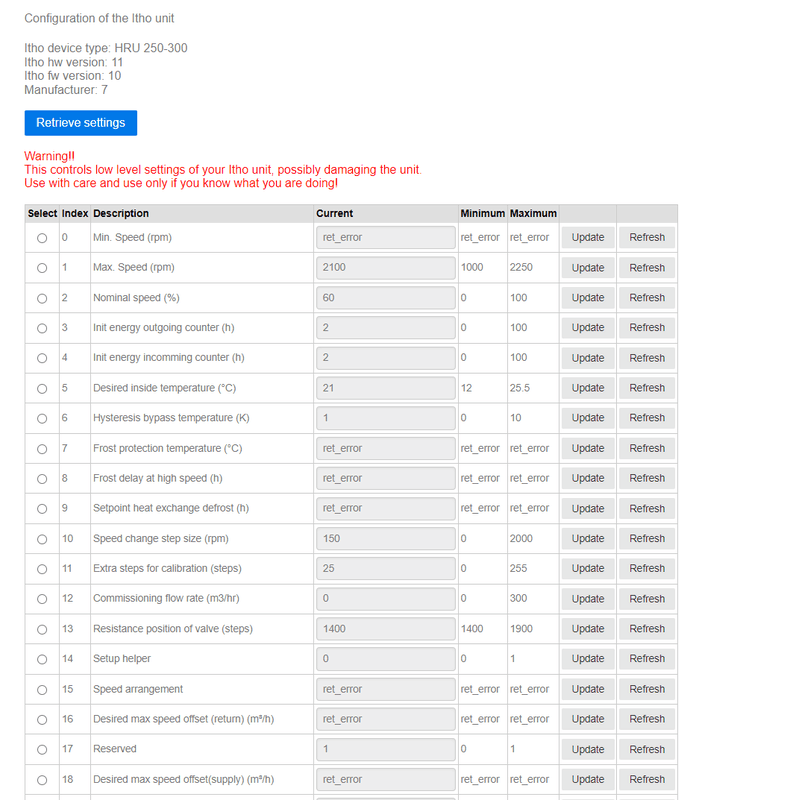

Ik krijg bij 'retrieve settings' een ret_error bij enkele parameters en hierdoor kan ik geen json downloaden.
Afbeeldingslocatie: https://tweakers.net/i/JRrq1QkgxA_lpNa3NZ4xf6Gzm_8=/x800/filters:strip_exif()/f/image/wZTQHm2EYOn3U0pLjPBfhwsC.png?f=fotoalbum_large
  • Onl1ne1373
  • Registratie: Januari 2017
  • Laatst online: 14:34
hussie01 schreef op maandag 1 juli 2024 @ 21:46:
Bij de WTW zit de addon tussen de WTW en het display. Ik denk dat i2c verkeer van de addon en het display clashen en dat daarom het opvragen af en toe fout gaat. Als ik een bepaalde waarde nodig heb dan refresh ik meestal alleen die waarde.

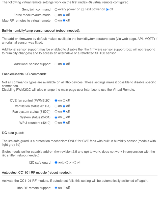

Ik heb zojuist de module ontvangen maar ik lijk de virtual remote niet aan de praat te krijgen.
Type op WTW: HRU-3 BVH-001 (545-4120)
Type volgens non-cve add-on: HRU Eco-fan (hw version 9 | FW version 4)
Virtual remote type: RFT CVE (voor de wtw heb ik alleen een vaste 3 standen schakelaar en geen RF remote)
Eerst module aangesloten, setup doorlopen en daarna een power cycle gedaan en de vremote handmatig proberen te joinen maar dit had geen resultaat.
Vervolgens in settings 'Send join command' op Every Power on gezet en 'Force Medium mode' op On.
Meerdere keren een power cycle gedaan maar krijg het gewoon niet gekoppeld.
In de wiki kan ik niet vinden welke stap ik mis. Iemand die hier ervaring mee heeft?

Het gaat hier om het aanmelden van het board via RF met de WTW unit.
Ik heb RF ingeschakeld op het board en mijn WTW in learn mode gezet, vervolgens op de ‘join’ knop gedrukt op de hoofdpagina van het board maar er gebeurd helaas niets.
Weet niet zo goed hoe nu verder.
Virtual remote aangemaakt (RFT-CO2), ID default gelaten (geen idee wat ik hier anders in moet vullen).
In system settings:
CVE fan control (PWM2I2C) Uit (is non cve unit)
Send join command: every power on
Itho RF remote support: On
Ik haal de WTW van de stroom afen zet de stroom er weer op; ik druk op join bij de virtual remote - geen resultaat
Ik zet de WTW in Learn mode, ik druk op join bij de virtual remote - geen resultaat
Mijn 2 fysieke remotes zijn nog gekoppeld aan de itho, ik wil voor nu eerst de addon werkend krijgen het overzetten kan altijd nog.
Wat mis ik?

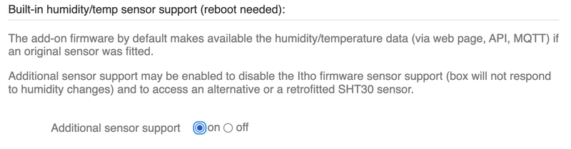

Ook maar een Itho CVE WiFi add-on met CC1101 RF Module gekocht. Het idee is simpel, zomers meer ventileren als het buiten koel is en binnen warm.
Aansluiten is een eitje. Daarna valt het eigenlijk best wel tegen?
- geen Co2 in HomeAssistant / webpagina / mqtt?
- geen snelheid sensor in HomeAssistant?
- geen mogelijkheid tot 'terug naar standje auto'?
When paired to the Itho unit, the sensor indicates ventilation speed (low, medium, high) and CO2 warnings with LED's.
When the CO2 level becomes over 1000 ppm, the fanspeed is increased, while the speed setting stays the same.
The CO2 level in ppm is available as item 'CO2level (ppm)' in the 'ithostatus' message.
Hiermee had ik toch wel een Co2 waarde verwacht..
Afbeeldingslocatie: https://tweakers.net/i/Ey1QnYcYDIyCR2xbQGioToyYlPk=/full-fit-in/4000x4000/filters:no_upscale():fill(white):strip_exif()/f/image/EYXDtVJtMZ3BFOTzzEc2iTfn.png?f=user_large
CVE-S OPTIMA (dus met Co2 sensor in de bedien unit)

De sensoren moet je handmatig toevoegen, maar volgens mij heeft @smesjz een HACS integratie gemaakt waarbij het makkelijker moet zijn.
https://github.com/jasper...owifi/blob/main/README.md
Op de Github van Arjen staan veel voorbeelden.
https://github.com/arjenhiemstra/ithowifi/wiki

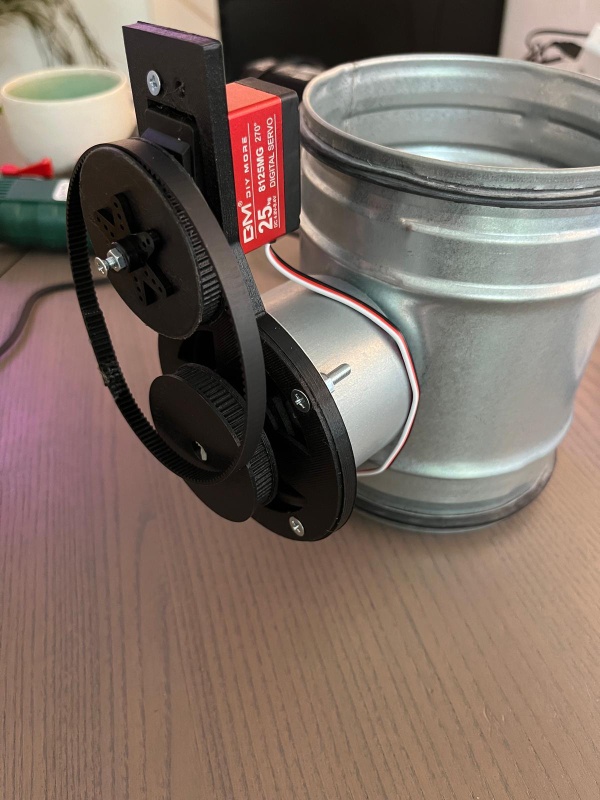

Ben inderdaad bezig met co2 gestuurd regelen van de ruimten. De automatisering via HA werkt super (op basis van aanwezigheid zet hij die ruimte over en beperkte anderen - hierdoor heb je altijd een rustig draaiende/stille wtw, die wel verhoogd als de co2 toch ergens boven de 1.000 uitkomt), heb alleen veel problemen gehad met DIY ventielen. Diverse ontwerpen gemaakt (Tinkercad tekenen en 3d printen) en nu bij dit ontwerp uitgekomen;
Afbeeldingslocatie: https://tweakers.net/i/JdEI_4S4zBSU4eCehqJGKdbxCd4=/x800/filters:strip_icc():strip_exif()/f/image/10yJ0V2aTuGgjBnnhg7uYSEk.jpg?f=fotoalbum_large
Voorgaande ontwerpen met klein tandwiel of met een zwenk warm liepen op gegeven moment allemaal stuk. Ik verwacht omdat deze ventilatie-kleppen niet 100% zuiver zijn. Zelfs een sterke servo begaf het uiteindelijk. Nu grote tandwielen geprint met een tandriem zodat hopelijk oneffenheden voldoende opgegangen worden. Uitdaging hierbij is weer om de tandriem exact op maat te maken / de afstand servo-tandwiel en klep-tandwiel op juiste afstand te zetten.

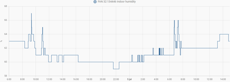

Config weet ik niet, maar hoe ziet de grafiek van de luchtvochtigheid eruit? Dit is mijn grafiek:
Afbeeldingslocatie: https://tweakers.net/i/2WUNCMy0TrhHR2YGaVOgzhy4MeI=/800x/filters:strip_exif()/f/image/Ihaj4UyurXpag1Eqs48TWoGJ.png?f=fotoalbum_large
Je ziet heel duidelijk pieken rond 9u, 11u en de volgende dag twee om 7u 's ochtends (douchen).
Op die pieken triggert "generic hygrostat".

Als je wil kan ik 's meekijken naar je print. Behoorlijk wat ervaring met engineering van dit soort onderdelen.
Ook kan je eens kijken naar de 100% 3D print-kleppen van een mede-tweaker, Openair valve.

Cool, dank! _/-\o_ Ik heb sinds een dag "mijn ontwerp, die op de afbeelding" op de klep draaien, so far verloopt dat goed... maar vaak ontstonden de problemen pas na enige tijd, als de servo te vaak belemmerd was. Benieuwd of deze soepel blijft. Frustratie ten top intussen, maar aan de andere kant, al doende veel ontwerp ervaring opgedaan 8)
Even gezocht naar die openair valve. Mooi, en lijkt zeker bruikbaar. Ik heb geprobeerd de bestaande handmatig bediende spirobuis kleppen te automatiseren. Gevoelsmatig degelijker qua materiaal, maar eigenlijk is dat onzin kijkende naar de een stevig geprinte klep die minimale draai-weerstand ondervind. Had dat principe gewoon vanaf begin af aan moeten kiezen. Ik geef huidig ontwerp een tijdje de kans voordat ik de buizen weer uit elkaar ga trekken :)

Ik heb succesvol de add-on ( dank @arjenhiemstra ) en de vocht/temp sensor (dank @sjorsjuhmaniac ) geinstalleerd. Nu kan ik op de web pagina "Itho status" niet de status van deze sensor terg vinden. In de API tabel zie ik ook zo geen een commando om dit uit te lezen. Betekent dit dat vochtsensor toch niet goed geinstalleerd is? Kan iemand mij een een zetje in de goede richting geven? B.v. Linkje naar een post. Alvast dank
  • sjorsjuhmaniac
  • Laatst online: 13-09 23:43
ErikNi schreef op maandag 15 juli 2024 @ 21:17:
Ik kan nu helaas de juiste config page niet screenshotten omdat de webfui via iOS niet werkt.
Maar, mogelijk heb je hem niet geactiveerd op de configuratie page? Op een van de pagina’s moet je een stukje naar beneden scrollen en dan staat er een stukje over de sensor. Hier moet je kiezen voor iets als: activeer bij next reboot. Dan helemaal naar beneden op save klikken en dan de kaart rebooten. Als dat nog niets brengt kan je de debug log activeren. In de console kan je dan bij een reboot zien of de sensor überhaupt herkent wordt. Ik ben net aan mijn tweede sensor bezig omdat de eerste het heeft begeven. Duurde ff voordat ik doorhad dat het de sensor zelf was ;)
In de Itho webinterface:
System settings >
Enable/Disable I2C commands:
31DA aanzetten.
Na reboot van de itho (onder "reset" restart device) zal er een stuk meer info in zowel itho status als in MQTT te zien zijn!

@ErikNi het is deze setting:
Afbeeldingslocatie: https://tweakers.net/i/n0xHrufEL2aTLZPndsQaaEhho98=/800x/filters:strip_exif()/f/image/dnHW5pieUjN81zrNF3Ib01Rm.png?f=fotoalbum_large
Na reboot zou de sensor zichtbaar moeten zijn op de itho status pagina (en API). Ook op de front page van de add-on staan de temp en hum waardes.
Zo niet, check even de log, daar zou een melding moeten staan of de sensor gevonden is of niet.

SKVT schreef op zaterdag 29 juni 2024 @ 09:34:
Huidige status;
Dan de uitdaging:
In manual control werkt inderdaad niets meer behalve rpm setting de setting die je gemarkeerd hebt. Dat is itho designed en daar lijkt niets aan te doen.
Wat wel kan is al deze settings via de API versturen en daarmee de itho verder naar je hand te zetten. Of dat verstandig is (settings via API veranderen vind ik riskant, daarnaast weet ik niet hoe vaak de settings weggeschreven kunnen worden). Maar je hebt dus de optie om settings te exposen op de API, dan hoef je het niet via de web gui te regelen.

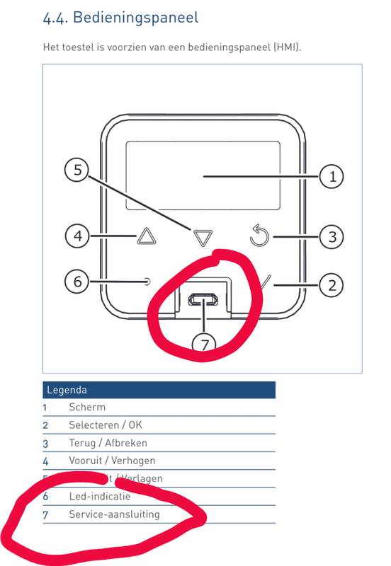

Ik zou wel je firmware updaten van je HRU. Even aansluite op laptop en de itho software downloaden.
Wist niet dat dit kon, hoe gaat precies in zijn werk?
Ik zie namelijk geen hoofdstuk in de handleiding over het updaten van firmware, ook niet hoe ik deze aan mijn laptop kan aansluiten.

  • dschout
  • Registratie: Mei 2020
  • Laatst online: 13-06-2025
Nee, ik heb helemaal geen instellingen veranderd volgens mij.
Zal ik ze allemaal een keer toggelen?

Voor de hru300 niet. Deze heeft een microusb aansluiting bij het bedieningspaneel.
  • Bokkoman
  • Laatst online: 10-09 10:07
Paulusbrand schreef op donderdag 18 juli 2024 @ 20:05:
Wat bedoel je? Om je HRU300 te updaten, heb je die tool nodig.
Ja, die sluit je inderdaad aan op je laptop met usb.
  • Paulusbrand
  • Laatst online: 11-09 07:54
Bokkoman schreef op donderdag 18 juli 2024 @ 21:54:
Nee, voor de hru 300 heb je niet de tool nodig. De wtw heeft een micro usb aansluiting welke direct aan je laptop aangesloten kan worden. Hierbij heb ik wel de aanname gedaan dat met de hru 300 de hru 300 eco bedoeld wordt.
Afbeeldingslocatie: https://tweakers.net/i/hQ86ROepdQYGvvyaD25Ss2sKAyU=/x800/filters:strip_exif()/f/image/9FkQYM0jncexhnRlsRBykPVl.png?f=fotoalbum_large
  • edwin2021
  • Registratie: Oktober 2020
  • Laatst online: 15:23
Ik denk darlt je dan nog steeds software nodig hebt om iets te kunnen, dit is alleen fysiek aansluitpunt.
  • Paulusbrand
edwin2021 schreef op vrijdag 19 juli 2024 @ 05:18:
Die software kun je zo van de itho site plukken. Ik heb mijn hru al meerdere keren geupdatet op deze manier.
Ik zal geen link posten naar de software maar "itho service tool software" in je zoekmachine doet wonderen.
  • Bokkoman
Paulusbrand schreef op vrijdag 19 juli 2024 @ 08:07:
Ik snap je nog steeds niet.
Enige wat ik zei is om je HRU300 firmware te updaten, je de ID tool nodig hebt en dat is die link die ik postte.
En ja, je moet je hru aansluiten op je laptop via die micro usb tool.
Degene waar ik op reageerde heeft een oude fw.
Je hebt nu dingen gezegd die het verwarrend maken.
[ Voor 4% gewijzigd door Bokkoman op 19-07-2024 09:34 ]
  • Paulusbrand
Bokkoman schreef op vrijdag 19 juli 2024 @ 09:31:
Met de "ID tool" bedoel jij het stukje software? Ik bedoel daar namelijk de fysieke hardware mee die je kunt kopen voor 400 euro.
Afbeeldingslocatie: https://imagescdn.wasco.nl/5/001/651/607/8580923_545-62900_IthoDaalderop_Hoofdafbeelding_01.jpg
De hardware "tool" heb je niet nodig aangezien de hru300 direct aangesloten kan worden met een gewone micro usb kabel.
De software "tool" heb je uiteraard wel nodig, maar is beschikbaar via de link.
[ Voor 6% gewijzigd door Paulusbrand op 19-07-2024 09:50 ]
