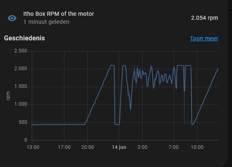

Ik heb er nu een nieuwe vorstklep (is alleen klep met een veer) in gezet (misschien is opnieuw plaatsen ook goed). En nu lijkt de bypass het wel goed te doen.
Van:
Afbeeldingslocatie: https://tweakers.net/i/CEFOXRzZZa3KNRY59-XSrGbZbjk=/800x/filters:strip_exif()/f/image/Tjvld3eikKXjnXhWJg9Vw4gR.png?f=fotoalbum_large
naar:
Afbeeldingslocatie: https://tweakers.net/i/Re1--q5o9lPR85cc8mC2eSVORt8=/800x/filters:strip_exif()/f/image/iRBXWkrogilAvTPZkmzEWuEO.png?f=fotoalbum_large

Sinds een paar weken heb ik gek gedrag met de module.
Zojuist zie ik een sensor storing (3x rood, 1x oranje) op de wtw. Met global fault code 11, en status 5
Module eruit gehaald en nu is het allemaal groen.
Dit valt samen met dagen waar de ventilatie op de auto stand maximaal gaat blazen omdat de co2 waarde op *exact* 2000 vast staat en gedurende meerdere uren geen update lijkt te krijgen. De co2 zit op de unit zelf, en niet aan de module gekoppeld.
Kan deze sensor fout door de module komen? Anders toch maar een rf remote aanschaffen

Wat verder gepuzzeld:
De co2 melder geeft exact 2000ppm weer, en een air quality van 0. Ook staat de wtw maximaal te ventileren. Zou dit met de bypass modus te maken kunnen hebben? Of is mijn itho co2 melder kapot….
Vanochtend wel normale waarden ontvangen, maar sinds eind ochtend 2000ppm en maximaal ventileren
Afbeeldingslocatie: https://tweakers.net/i/2TKjvQ-Jjp3XSuSh5g10hQw7V1s=/x800/filters:strip_icc():strip_exif()/f/image/Y4vWXO0lJMi63Oc8gHFlBHVb.jpg?f=fotoalbum_large
Afbeeldingslocatie: https://tweakers.net/i/sD9HO6-ibKDteMNbaFmmQ5ZDFuc=/full-fit-in/4920x3264/filters:max_bytes(3145728):no_upscale():strip_icc():fill(white):strip_exif()/f/image/GJKVHTxGr6dIJalfaT8Ymd0C.jpg?f=user_large

TonkelTrank schreef op donderdag 30 mei 2024 @ 23:57:
Ik heb idd het idee dat je CO2-sensor verkeerde een waarde detecteert.
Voor zover ik weet is 2000 ppm het maximum van de CO2-sensor van Itho.
Het kan regelmatig voorkomen dat CO2-sensors een verkeerde waarde aangeven. Dit is helaas een eigenschap van alle CO2-sensors, niet alleen bij Itho. Dit komt oa door veroudering of driften.
Een reset (=kalibratie) van de CO2-sensor ligt met meest voor de hand, en bij voorkeur buiten, mits dit mogelijk is. Dan kan de CO2-sensor weer een tijd mee.
Indien een kalibratie niet mogelijk is of geen effect heeft dan is de CO2-sensor defect.

Ik zie nu een aantal keer gebeuren dat na een poos draaien, de controller geen nieuwe humidity doorgeeft via MQTT. Die staat in Home Assistant bijvoorbeeld nu al een hele week op 41,8%. De box reageert wel gewoon op douchen/koken, dus het lijkt alsof de humidity-sensor wel werkt, maar de WiFi-controller zelf geen nieuwe humidity meer uitleest. De webinterface bezoeken bevestigt dit ook; deze geeft zelf ook 41,8% aan. Een reset vanuit de webinterface uitvoeren en ineens schiet de humidity omlaag naar 33.5%.Afbeeldingslocatie: https://tweakers.net/i/I_gGEsSCFTs8EdWCQFquD8M334w=/full-fit-in/4000x4000/filters:no_upscale():fill(white):strip_exif()/f/image/cF5chxwVEALmYAhWhhnpr85O.png?f=user_large
Enig idee wat dit kan zijn?
Edit: Temperatuur wordt ook niet bijgewerkt trouwens. CO2 wordt wel gewoon continu bijgewerkt. Gaat om een CVE-S Eco Optima Inside.
2024-06-09 23:24:48 I: I2C init: QueryDevicetype - mfr:0x00 type:0x1B fw:0x1B hw:0x39
2024-06-09 23:24:35 I: I2C sniffer capable hardware: yes
2024-06-09 23:24:35 I: HW rev: 2, FW ver.: 2.7.3
[ Voor 18% gewijzigd door Aardedraadje op 09-06-2024 23:49 ]
  • Lawrentz
  • Registratie: Juli 2023
  • Laatst online: 16:35
Aardedraadje schreef op zondag 9 juni 2024 @ 23:30:
hej @arjenhiemstra, vraagje.
Ik zie nu een aantal keer gebeuren dat na een poos draaien, de controller geen nieuwe humidity doorgeeft via MQTT. Die staat in Home Assistant bijvoorbeeld nu al een hele week op 41,8%. De box reageert wel gewoon op douchen/koken, dus het lijkt alsof de humidity-sensor wel werkt, maar de WiFi-controller zelf geen nieuwe humidity meer uitleest. De webinterface bezoeken bevestigt dit ook; deze geeft zelf ook 41,8% aan. Een reset vanuit de webinterface uitvoeren en ineens schiet de humidity omlaag naar 33.5%.[Afbeelding]
Getriggered door jouw post ben ik zojuist ook gaan kijken.
Bij mij stond de Temp vast.
De Hum liep door.
Ik heb een CVE-S Eco.
Mijn workaround was een reset van de wifi control add-on module.
Nu draait het bij mij weer fan-tastisch.
  • arjenhiemstra
  • Laatst online: 08:02
Worden de overige waardes op de Itho status pagina wel bijgewerkt?
@Lawrentz eigenlijk dezelfde vraag. Waarbij ik het extra bijzonder vind dat temp vast staat en hum doorloopt.
Ter achtergrond; Al die gegevens (temp, hum en rest itho status) komen namelijk standaard uit de itho firmware in 1 pluk data. De temp/hum zou ook nog rechstreeks kunnen maar dan reageert de itho niet zelfstandig op toename vocht en dan zou ik nog verwachten dat temp en hum tegelijkertijd vaststaan (wederom omdat beide tegelijktijd uit de sensor worden opgehaald)
Heel bijzonder!
  • Digimusic
  • Laatst online: 13-09 16:23
Ik heb hetzelfde probleem. Er is geen vast patroon in te ontdekken wanneer de module stopt met doorgeven van RelativeHumidity en Temperature. Een simpele restart van de add-on, via de web-interface, lost het probleem tijdelijk op. De ventilatiebox zelf blijft gewoon onder spanning. De syslog geeft geen direct aanwijzigingen.
Ik heb een Itho Daalderop CVE-S CO2 Optima Inside HP 415m3/h met inbouwde CO2 sensor + RV vochtsensor
Afbeeldingslocatie: https://tweakers.net/i/K6RsrkFnfmoH97ofKXamigjvoWc=/x800/filters:strip_exif()/f/image/NP3Y5EvfkgzqcSOoXKhxFnE1.png?f=fotoalbum_large

  • hussie01
  • Registratie: December 2015
Iemand die het volgende kan verklaren?
Afbeeldingslocatie: https://tweakers.net/i/jA8PFI4lxvjVsG7CoQtE8G0MH5o=/full-fit-in/4000x4000/filters:no_upscale():fill(white):strip_exif()/f/image/AtfYowxMIuNWTo15a0k26r08.png?f=user_large
De WTW gaat op een gegeven moment steeds harder draaien terwijl daar geen aanleiding voor is, dus lage co2 en vochtigheid.
Dit gaat zo voor uren/dagen door tot dat een RF-device een actie initieert, denkt aan douchen of hoge co2.
Als ik handmatig op de status led druk herstelt het ook ( zie gisteren om 23:30).
De co2 en humidity waardes worden netjes doorgegeven zijn ook uptodate.
Geen error number maar wel status code 9.

hussie01 schreef op vrijdag 14 juni 2024 @ 12:51:
Heb je in Home Assistant automations ingesteld die invloed hebben op de werking van de WTW of lees je alleen uit?

  • Paulusbrand
  • Laatst online: 11-09 07:54
Status 9 is summer bypass. Bij het schakelen naar status 9 zie je die langzaam oplopende lijn, hij gaat langzaam naar max toerental. Dit is de bedoeling. Het snelle schommelen van de RPM wordt waarschijnlijk veroorzaakt door een CO2 meter (slaapkamer?) Kun je ook Highest CO2 meeplotten?

Het snelle schommelen komt inderdaad door de co2, maar wat doet 'summer bypass'?

  • Onl1ne1373
  • Registratie: Januari 2017
  • Laatst online: 14:34
@hussie01 Als de WTW besluit dat het een zomerdag is zal hij een klep (gedeeltelijk) open zetten om de lucht om de warmtewisselaar heen te laten gaan. Er zal dan dus koele lucht naar binnen geblazen worden. De temperatuur die hij dan moet bereiken is een instelling. Bij jou zal hij proberen om ongeveer 19 graden naar binnen te blazen. Dit om je huis in de zomer af te laten koelen.
  • hussie01
Onl1ne1373 schreef op dinsdag 18 juni 2024 @ 15:43:
Is het niet vreemd dat dit uren/dagen gewoon blijft draaien? Ik heb het idee dat er te lang koude lucht wordt ingeblazen, want hoe weet de WTW hoe warm het binnenhuis is?
Volgens handleiding van de HR300 moet je een forst icoon zien op het scherm, maar die staat er dus niet.
Ik heb trouwens geen settings aangepast en doe alleen maar uitlezen.

  • Onl1ne1373
hussie01 schreef op dinsdag 18 juni 2024 @ 16:29:
Uren ok, dagen niet. Bij mij gaat hij meestal alleen 's nachts open.
Hij weet de temperatuur van je huis door de temperatuur van de afgezogen lucht te lezen.
De bypass klep staat volgens je status ook niet open. Waarom denk je dat hij dagen open staat?
Mijn bypass gedrag de laatste twee dagen:
Afbeeldingslocatie: https://tweakers.net/i/hwWXQuDnsshGBscZu_yMWDR3ehc=/800x/filters:strip_exif()/f/image/Vhaq2aSNyNquz11UpbQmbPwA.png?f=fotoalbum_large
Dat hij gisteren overdag vol open stond is niet gebruikelijk.
[ Voor 22% gewijzigd door Onl1ne1373 op 18-06-2024 17:10 ]

Als het zoals jullie aangeven de summer bypass is, dan hoort de bypass toch iets open te staan?
Het draait zo een hele dag op volle toeren..
Ik zal de bypass valve toevoegen aan HA.
  • Paulusbrand
hussie01 schreef op dinsdag 18 juni 2024 @ 22:39:
Ik heb ook dagen waarbij de wtw veel in summer bypass staat. Zeker met dit weer, veel zon maar lage buitentemperatuur. (Bypass value is bij mij geinverteerd)
Afbeeldingslocatie: https://tweakers.net/i/LGqPlC5594MokSgOCPuovKHpq7I=/x800/filters:strip_exif()/f/image/SnbOozbY9sCsHAVUq6EdUbQN.png?f=fotoalbum_large
De luchttemperatuur afgezogen uit het huis is snel hoger dan 19 graden (mijn instelling voor tdes, temperature desired). Als de buitentemperatuur dan laag genoeg is, lager dan 17 lijkt het, start de zomer bypass. Het lijkt me ook logisch, koelen op deze manier kost weinig energie. Het enige mogelijke nadeel is geluidsoverlast van de ventilator, maar daar heb ik geen last van.

Bedankt! Zojuist geprobeerd, par 87 naar 1 en par 77 gevarieerd tussen 5000 en - 5000, op 5000 gaat hij inderdaad fors minder opwarmen. Op 10000 zetten leek geen invloed meer te hebben. Nog even goed testen wat de uiterste zijn, maar is heel hoopvol 8)
PS, huidige waarden stonden er inderdaad niet bij. Ik zal wat gaan testen en proberen een duidelijke beschrijving te maken van wat hoeveel invloed heeft op de hru 200 eco, zodat het voor anderen eenvoudig toepasbaar is.
Even ervaring delen... Helaas verloopt dit minder positief dan gehoopt. Par 87 naar 1 zetten laat je de bypass handmatig regelen. Maar hiermee gaat (automatisch) de ventilatie snelheid naar "minimaal", waardoor hij slechts een klein beetje lucht ververst. De snelheid is niet meer handmatig regelbaar. Als par 87 weer naar 0 gezet wordt is de snelheid wel weer handmatig te regelen, maar de bypass dus niet meer handmatig ;(

@SKVT : Kun je dan niet met par 87: ManualControl naar 1 en dan met par 88: ManualFanSpeed (rpm) het ventilatortoerental omhoog zetten?
  • gns1l
  • Registratie: Maart 2018
@SKVT : Ik had niet goed gelezen; je gebruikte par 87 al. Vreemd.
Wat doet par 59: BypassControl 0 of 1 dan?

gns1l schreef op dinsdag 25 juni 2024 @ 22:07:
Het is deze dagen lastig testen en waarden analyseren, de buitentemperatuur is en blijft net zo hoog als binnen. Slecht op te maken of de aanvoer buitenlucht wel of niet wordt opgewarmd met de vertrekkende warme lucht van binnen woning.
Heb dagen geleden wel eerste testen gedaan, maar nog niet duidelijk wat exact de invloed is. W'el dat er meerdere aangepast moeten worden om verandering te krijgen (dank voor dat duwtje van de idee-brenger :)). Samengevat wat deels werkte; parameter 87 ManualControl naar 0 (dan werkt de ventilator snelheid slider NIET meer), maar heeft aanpassen van parameter 77 ByPassValveSetManualPos (steps) WEL invloed, die naar 5000 gezet. Gevolg is bypass - geen opwarming, maar gaat naar minimale ventilatie. Parameter 88 ManualFanSpeed (rpm) veranderen heeft dan WEL invloed op de ventilatie snelheid, maar het lijkt erop dat de bypass dan toch weer -deels- dicht gaat... ik zag een toename van rendement
Afbeeldingslocatie: https://tweakers.net/i/CynwmtrSFYEHkgj3taNv_1LOqgc=/full-fit-in/4000x4000/filters:no_upscale():fill(white):strip_exif()/f/image/3vkoaAii5EPvdGyQE4o38zyG.png?f=user_large
Wat die parameter 59 ByPassControl doet, begrijp ik nog niet... Wellicht in combinatie met par 87 manual control (0/1) dat deze 59 bepaalde uitwerking heeft. M'n hru 200 draait nu weer even origineel om maximaal te kunnen venteren. Ga nog wat verder puzzelen om de instellingen zo te krijgen dat hij maximaal ventilatiesnelheid heeft met geopende bypass (minimaal rendement, maximale koeling)...
