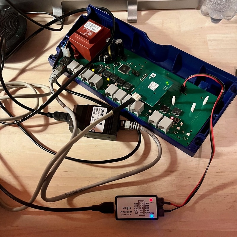

  • arjenhiemstra
  • Laatst online: 23:12
Primal schreef op dinsdag 29 oktober 2024 @ 14:14:
@arjenhiemstra Gewoon uit nieuwsgierigheid hoor :) : heb je enige referentie wanneer je hier aan zou kunnen werken?
Was er dit weekend al even mee begonnen, uit nieuwsgierigheid :P :P
Afbeeldingslocatie: https://tweakers.net/i/4QtJ-WMWWFDQaJkO95dmvuv7WGo=/800x/filters:strip_icc():strip_exif()/f/image/8YWK5LhDeYYoDgw3PyYGEY6m.jpg?f=fotoalbum_large
Dit lijkt de i2c bus op te gaan voor de CO2 waarde (in dit geval 700ppm)
[ I2C addr ][  I2C command   ][len ][ CO2 val  ][ CRC]
CVE:
{0x00, 0x62, 0x92, 0x98, 0x01, 0x02, 0x02, 0xBC, 0xFF};
DemandFlow:
{0x00, 0x60, 0x92, 0x98, 0x01, 0x02, 0x02, 0xBC, 0xFF};
Dat is nagenoeg gelijk aan wat via RF gecommuniceerd wordt vanaf de RFT-CO2. Het eerst byte (0x00) is een general call i2c adres (broadcast), het tweede 0x62, 0x60 waarschijnlijk het source adres van de co2 module. Het gekke is alleen dat het beide gevallen dezelfde module is, alleen in een ander apparaat (CVE vs DemandFlow)
Ik moet nog wel even verder spitten of de CO2 module zich aanmeld bij de itho en of het ook mogelijk is om speed commando's te versturen. In de itho servicetool staat er namelijk wel zoiets genoemd.

  • vliegnerd
  • Laatst online: 22:08
arjenhiemstra schreef op dinsdag 29 oktober 2024 @ 18:04:
CVE:
DemandFlow:
CO2 => 1298 in Ramses-II: op de i2c bus wordt dat 0x9298 (MSB altijd gezet = +0x8000)
De rf-afstandsbediening RF15-CO2 verstuurd de gemeten CO2 waarden in een 1298 bericht, maar de WTW doet er niks mee. Het lijkt puur ter informatie. Fijn om in Home Assistant weer te geven, maar niet voor de ventilatie.
De WTW/Ventilatie reageert op "vent demand" 31E0 berichten waarin gewoon het percentage staat dat de fan moet gaan leveren. De regeling zit in dat geval dus helemaal in de RF15 afstandsbediening.
Geen idee of dat hier ook zo is, maar je zou denken van wel. Er zit ongetwijfeld "gewoon" zo'n CO2 printje/module in.
vent demand => 31E0 dat zou dus 0xB1E0 moeten zijn op de i2c bus.
Voordeel van vent demand is, dat het cumulatief werkt. Als er 5 verschillende RF15-CO2 afstandsbedieningen vent-demand sturen, dan reageert de WTW gewoon op de hoogste. Als dat hier ook zo is, dan is het makkelijk te "overrulen" door een eigen vent demand te sturen. Lager heeft dan alleen weinig zin O-)
[ Voor 10% gewijzigd door vliegnerd op 29-10-2024 21:23 ]

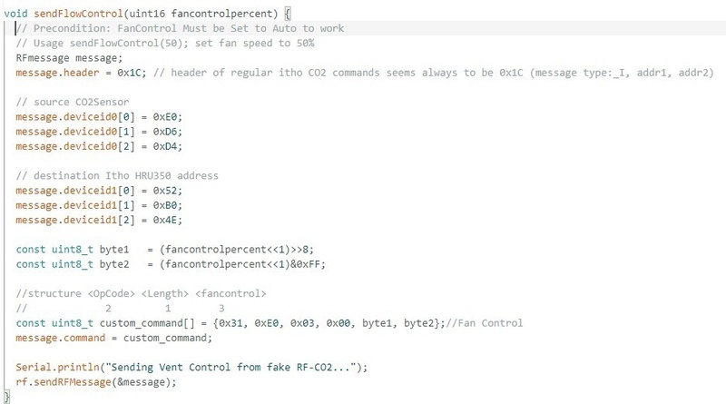

  • vliegnerd
Primal schreef op dinsdag 29 oktober 2024 @ 21:50:
Bedankt voor de info! Zou dit gelijk zijn aan de RFT CO2 (04-00045, https://www.ithodaalderop...onsument/product/04-00045), die gebruik ik namelijk.
Ja, het heeft dus geen zin om de 1298/CO2 berichten te manipuleren.
Een nieuwe fake RFT CO2 pairen en 31E0 berichten sturen levert het gedrag wat je wil, maar dan moet je dus wel echt zelf een regeling programmeren. Gewoon CO2 + xxx werkt niet.
  • arjenhiemstra
Precies, het is bijna gelijk aan de RF CO2 bercichten.
De 31E0 kwam ik ook tegen, ik zie twee verschillende voorbij komen. 1 lijkt op een los 31E0 bericht:
[addr][src][  i2c command   ][len] [ ? ][ vent?] [? ][crc]
0x00, 0x60, 0xB1, 0xE0, 0x01, 0x03, 0x00, 0x68, 0x02, 0xA1
de tweede op een encapsulated 31E0 bericht. Dat bericht lijkt qua start verdacht veel op een RF remote high, med, low commando.
Ik vraag mij af of dit dan het "stel vent. op dit niveau" remote commando is?
[addr][src][  i2c command   ][len?] [          ?   ID?    ]<  opcode  ><len2><     ?    ><vent?><          ?         ><vent?>[  ? ][crc ][ ? ]
0x00, 0x82, 0xC1, 0x00, 0x01, 0x10, 0x14, 0x51, 0x13, 0x2D, 0x31, 0xE0, 0x08, 0x00, 0x00, 0x00, 0x02, 0x01, 0x01, 0x00, 0x01, 0x01, 0x3C, 0xAC
0x00, 0x82, 0xC1, 0x00, 0x01, 0x10, 0x14, 0x51, 0x13, 0x2D, 0x31, 0xE0, 0x08, 0x00, 0x00, 0x20, 0x01, 0x01, 0x01, 0x00, 0x12, 0x01, 0x0D, 0xAC
0x00, 0x82, 0xC1, 0x00, 0x01, 0x10, 0x14, 0x51, 0x13, 0x2D, 0x31, 0xE0, 0x08, 0x00, 0x00, 0x2E, 0x01, 0x01, 0x01, 0x00, 0x1C, 0x01, 0xF5, 0xAC
0x00, 0x82, 0xC1, 0x00, 0x01, 0x10, 0x14, 0x51, 0x13, 0x2D, 0x31, 0xE0, 0x08, 0x00, 0x00, 0x52, 0x01, 0x01, 0x01, 0x00, 0x2E, 0x01, 0xBF, 0xAC
0x00, 0x82, 0xC1, 0x00, 0x01, 0x10, 0x14, 0x51, 0x13, 0x2D, 0x31, 0xE0, 0x08, 0x00, 0x00, 0x1A, 0x01, 0x01, 0x01, 0x00, 0x0E, 0x01, 0x17, 0xAC
Welke verstuurt de RF15-CO2 en heb je toevallig enig idee wat de data op de plekken van de ? betekenen?

vliegnerd schreef op dinsdag 29 oktober 2024 @ 22:03:
De CO2 i2c module op de foto doet het mogelijk dus op een andere manier, wellicht dat het pairen hier niet nodig is, alleen een i2c aanmelding vergelijkbaar met de pwm2i2c add-on waar dit hele project mee begonnen is.

arjenhiemstra schreef op dinsdag 29 oktober 2024 @ 23:53:
Ik gebruik ramses_rf altijd als "Ramses-II/Airios naslagwerk":
https://github.com/zxdavb...amses_tx/parsers.py#L2241
Hiermee kun je het bovenstaande bericht wel decoderen..
Deze encapsulated zijn toch ontvangen door de RF module en worden "as-is" op de i2c bus gezet om door bijvoorbeeld de servicetool te kunnen worden weergegeven?
Als je met een draadje aan het device hangt waar de CO2 meter inzit dan is het niet wat je zoekt.
Het bovenste voorbeeld uit de link hierboven is een capture van één van mijn RF15 CO2s richting mijn Orcon WTW.
Voor zover de codes bekend zijn staan ze in de ramses_rf parser code.

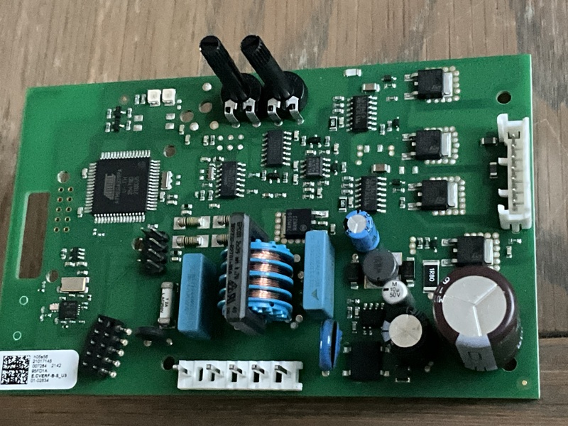

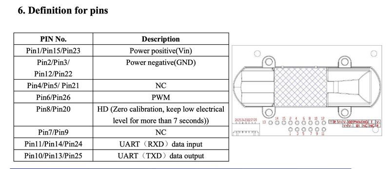

Ik zie hier veel info over de CO2 sensor van Itho, misschien dat iemand mij kan helpen.
Ik heb de sensor van itho uit elkaar gehaald en het lijkt een MH-Z14A of B te zijn van het merk Winsen. Er zit een header op de print om de sensor aan te sluiten (in mijn geval op DemandFlow). De header zit op de pinnen 1,3,5,7. Zie foto
Afbeeldingslocatie: https://tweakers.net/i/FECiEh4ECvKCS-w-K4QW2ex5E70=/x800/filters:strip_icc():strip_exif()/f/image/gcTR99RAvMWOXAjZJDFx9LH4.jpg?f=fotoalbum_large
Volgens de datasheet zijn pin 1 en 3 voor 5V en GND en pin 5 en 7 NC, zie onderstaand screenshot.
Afbeeldingslocatie: https://tweakers.net/i/XLS6H4CSeiw49oL2QcstZq4btyc=/800x/filters:strip_exif()/f/image/4lRkghIEVX6Un66o1tiPPoX2.png?f=fotoalbum_large
Itho gebruikt pinnen 5 2n 7 terwijl deze volgens de datasheet NC zijn. Als ik meet staat er een spanning van 2.3V op beide pinnen als ik op pin 1 en 3 aansluit op 5V en GND. Er knippert ook een rood ledje in de sensor.
PWM output op pin 6 lijkt wel te werken maar ik zou het liefst de sensor 1:1 willen gebruiken zonder bedrading ter veranderen of te solderen aan de sensor voor mijn project (vervanger voor Demandflow).
Weet iemand hoe dit zit?

__Peter__ schreef op donderdag 31 oktober 2024 @ 11:31:
Hmmmm ... zo te zien zijn er verschillende CO2 sensoren van Itho in omloop, daar was ik niet van bewust. Ik heb in ieder geval een andere.

  • __Peter__
  • Laatst online: 15-07 10:42
Wordt jouw sensor aangesloten op een opsteek printje van Itho (zoals bij mij)? Het lijkt erop dat deze opsteekprint de sensor uitlezing omzet naar een (ander) communicatie protocol, ik vermoed I2C. Kan je wat delen over het type sensor wat jij hebt zoals foto of de aansluitingen?
Alvast bedankt

Berichten 0x31E0 werken allemaal goed met RFCO2 - HRU350.
Zie Code on zelfstandig CC1101+ESPD1mini:
Afbeeldingslocatie: https://tweakers.net/i/sOmDAxCd8ajYXbl9eVCBPT3KkIg=/800x/filters:strip_icc():strip_exif()/f/image/OjBrwHqwUvqrHqBTppkv0C80.jpg?f=fotoalbum_large
Afbeeldingslocatie: https://tweakers.net/i/-ZLrD7mQ2h98065XM9ll-I9cMIg=/fit-in/4920x3264/filters:max_bytes(3145728):no_upscale():strip_icc():strip_exif()/f/image/lhPCz1uHurfvcsMZURRl0HQZ.jpg?f=user_large
En resultaat: 8)
Afbeeldingslocatie: https://tweakers.net/i/sTsSdpG9Yfwd4UNafdG6g43WRlk=/800x/filters:strip_icc():strip_exif()/f/image/jdvipAZXAfoVvCAOPjr5fb8I.jpg?f=fotoalbum_large
Ik denk dat het makkelijk is om Berichten 0x31E0 te activeren op IthoWifi-API ook. :)
[ Voor 24% gewijzigd door SaEnSa op 01-11-2024 01:01 ]
  • arjenhiemstra
SaEnSa schreef op donderdag 31 oktober 2024 @ 23:46:
Berichten 0x31E0 werken allemaal goed met RFT-CO2 - HRU350.
En resultaat: 8)

arjenhiemstra schreef op vrijdag 1 november 2024 @ 00:33:
Dit gaat om een bestaande en aan de itho gejoinde remote neem ik aan?
Ja, je moet de remote registreren en Itho op auto zetten.

arjenhiemstra schreef op vrijdag 1 november 2024 @ 01:13:
Dat betekend dat we alleen het join proces moeten implementeren zodat de itho deze commando's accepteert zonder dat er een echte CO2 remote aanwezig is. Daarna moet het dus mogelijk zijn om ook de HRU traploos te sturen zonder dat je daadwerkelijk een RFT CO2 nodig hebt! lijkt het, nice!!
Nog makkelijker: ik heb het adres van Virtual Remote van je IthoWifi gebruikt... :). Het gevaarlijke is dat je de ventilator van je buren kunt bedienen... Dat is niet leuk.

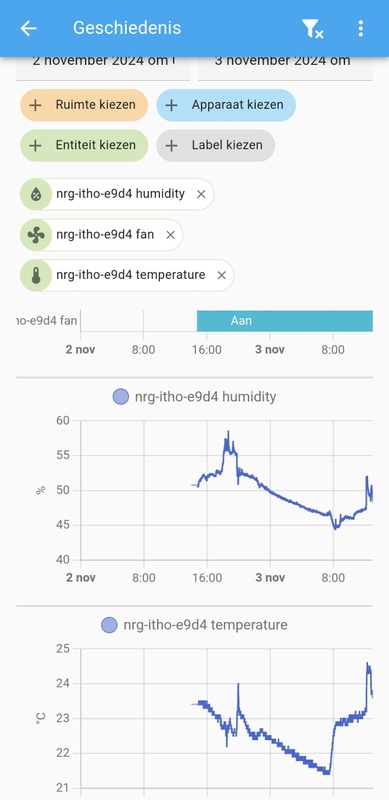

Goedemorgen! Ben momenteel aan het eind van een grote renovatie, waarbij ik (C+) ventilatie heb aangebracht in een bestaand huis. Afgelopen woensdag is dit systeem tot leven gekomen.
Daarbij heb ik de CVE module van Arjen / NRGWatch geplaatst. Via MQTT is deze gekoppeld aan mijn Home Assistant systeem. Ik heb een CVE-Silent High Powered (468m3/u, en 75watt vermogen. De NRG module bleek direct al erg nuttig, want ik heb het nominale vermogen bij een RH detectie verlaagt. Het apparaat had toch al te veel capaciteit voor onze behoefte en maakte veel lawaai.
Tot gisteren detecteerde de CO2 module tussen de 700 en 850 PPM, en volgde de set point van de fan mooi de kwaliteit van de lucht. Even voor vieren zag ik een onverwachte daling in de CO2 PPM. Sindsdiens draait de fan altijd minimaal (rond de 1100rpm), muv van de 30 minuten spin up bij hoge luchtvochtigheid.
Afbeeldingslocatie: https://tweakers.net/i/dgj1KgUfnbMo4oK6ZRCmHlwNGhs=/800x/filters:strip_icc():strip_exif()/f/image/DWtkDat8fk4TMvBgO0ULQQpr.jpg?f=fotoalbum_large
Afbeeldingslocatie: https://tweakers.net/i/Y3TN86K0HLD9ueOEEbxZhYUw0yk=/800x/filters:strip_icc():strip_exif()/f/image/FQ3nZ6vJy0f7cbxfuBYPt5OT.jpg?f=fotoalbum_large
De CO2 PPM en RH bewegen bij deze setpoint wel nog altijd omlaag (pieken bij koken en douchen daargelaten) neer, het lijkt er dus niet op dat de sensor stuk is. Ik denk dat de lucht nu gemiddeld “schoner” is dan de minimale stand in auto.
Ik heb de minimale stand voor auto in Itho settings aangepast naar 1%

Hoi alle
Mijn CVE-S eco is er mee gestopt, is er iemand die zin of tijd heeft om hem voor me te repareren ?
Ik weet niet hoe hij heet (blauw rondje) zie foto maar die lijkt kapot
Mvg Joris Afbeeldingslocatie: https://tweakers.net/i/qMs4XBNtexOS5ToBQ1yN-ksHAoU=/800x/filters:strip_icc():strip_exif()/f/image/MUA1dHFH97Wjj8Oy9cn4W7Qj.jpg?f=fotoalbum_large

HarryVSjoris schreef op zondag 3 november 2024 @ 07:53:
Hoi alle
Mvg Joris [Afbeelding]
Dat blauwe rondje is een varistor. Deze beschermt (hoop je) de rest van de elektronica tegen voltage spikes. In dit specifieke geval klapt die eruit bij een spanning hoger dan 275 Volt.
Als de varistor geen kortsluiting maakt zou de print erachter ook zonder varistor moeten werken (alleen is de bescherming dan wel). Als dat niet het geval is dan is er helaas meer stuk dan alleen de varistor

Afgelopen dagen aan het experimenteren met een nieuwe Itho box en de add-on + HA. Nu wilde ik (om alles goed af te stellen) de historische data zien van de fanspeed van de Itho maar die krijg ik lastig boven water.
Ik kan wel (zie hieronder) een grafiek van de luchtvochtigheid en temperatuur zien maar fan geeft ie alleen uit/aan. Iemand suggesties?
Afbeeldingslocatie: https://tweakers.net/i/Wo2paojlt4V2bnxcG4uMMIajR60=/x800/filters:strip_icc():strip_exif()/f/image/OiX40q0u0DSPvc1wSuZlWJ2H.jpg?f=fotoalbum_large
  • Coffee
  • Laatst online: 20:33
Coffee
Coffee
@xon de fan speed wordt als attribuut van de Fan sensor gepubliceerd. Als je er mee wilt werken, dan moet je de attribuut in Home Assistant configuration.yaml declareren tot volwaardige sensor.

arjenhiemstra schreef op zondag 3 november 2024 @ 12:41:
Dank voor het antwoord
Heb je een link voor me waar ik de goede varistor kan kopen?

  • arjenhiemstra
HarryVSjoris schreef op zondag 3 november 2024 @ 16:01:
De fan doet het dus nog wel? Ik denk dat ik nog wel wat heb liggen die (vrijwel) gelijke specs hebben. Moet ik ff checken
  • HarryVSjoris
  • Registratie: Maart 2022
  • Laatst online: 13-09 03:58
arjenhiemstra schreef op zondag 3 november 2024 @ 20:25:
Hoi Arjen
Nee de fan doet het niet, het zou mooi zijn als je hem nog kunt repareren.
Mvg
  • Nox
  • Laatst online: 13:17
Nox
Noxiuz
HarryVSjoris schreef op zondag 3 november 2024 @ 21:23:
Hoi Arjen
Mvg
Je kunt met een klein tangetje de varistor eraf halen zoals Arjen aangeeft. Werkt hij, dan repareren. Werkt hij niet, dan is er meer stuk en is laten repareren waarschijnlijk relatief kostbaar. Dit onderdeel bestellen en naar een repaircafe gaan zou dan een optie zijn, daar zitten handige mensen met een soldeerbout die dit eenvoudig kunnen repareren.
Garantie bij Itho zit er niet echt in vermoed ik, een varistor klapt er alleen uit bij hoge voltages dus hij heeft een opdonder gehad.

Hoi Arjen
Mvg
Als je multimeter of conductiviteitsmeter hebt zou je de twee punten die ik in rood op de print heb aangegeven even kunnen testen. De witte is een zekering, de zwarte een stroom limitering. Grote kans dat 1 van die 2 ook kapot is. Mocht dat het geval zijn dan is er nog een kans op reparatie. Als die wel een lage waarde laten zien met de meter (= ze geleiden nog), dan is er iets anders kapot en dan is de zoektocht waarschijnlijk langer dan de print waard is.
Afbeeldingslocatie: https://tweakers.net/i/vZQMmD_o_gnFFjijFBaVTj7S8hE=/800x/filters:strip_exif()/f/image/q9GwIst4R0gsC7091wP0uw7p.png?f=fotoalbum_large
