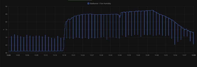

{{ (state_attr('fan.nrg_itho_9ff0_fan', 'hum') | float) > 50 }}
Een betere oplossing (imo) is om een template sensor te maken van dit attribuut.
Om dit te doen ga je naar de 'helpers' pagina, druk op create helper kies voor "Template" en daarna voor "Template a sensor" geef deze een naam en gooi deze code in het state template veld:
{{ (state_attr('fan.nrg_itho_9ff0_fan', 'hum') | float(0) }}
Device class: humidity
state class: measurement
Maak daarna op dezelfde manier een Derivative op basis van de sensor die je net gemaakt hebt (input sensor) en zet de time window op 30 minuten. Metric prefix mag gewoon blanco, zet de time op minutes.
Ga daarna even douchen, zet je ventilatie handmatig aan en kijk wat de derivative sensor doet.
Triggers op basis van de resultaten hiervan zullen veel beter werken omdat de baseline zich verplaatst, het resultaat zal dus hetzelfde zijn in je badkamer als je begint te douchen met 70% humidity of met 30% bij wijze van.
Hier een voorbeeld daarvan:
Afbeeldingslocatie: https://tweakers.net/i/Zgkovh3EHce3j_LDacM31TmOUYw=/800x/filters:strip_exif()/f/image/gE8zHm82oBJuFanjXktvS8tl.png?f=fotoalbum_large
Ik schakel zelf de ventilatie in bij 0.5% (en m'n lamp aanstaat), wanneer de rate of change tussen -0.3 en 0.3 blijft voor 10 minuten gaat de ventilatie uit :)
templates hiervoor zijn:
{{ (states('sensor.bathroom_rate_of_change') | float ) >= 0.5 }}
en
{{ (states('sensor.bathroom_rate_of_change') | float | abs) <= 0.3 }}

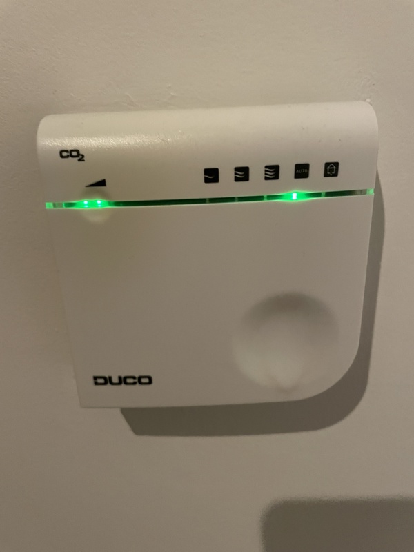

Dag Allen,
Sorry als ik er mogelijk overheen heb gelezen in de handleidingen, maar ik krijg de module niet lekker werkend in mijn opstelling.
Ik heb een Ducobox basic met een co2 afstandsbediening, welke volgens mij gelijk is aan de Itho cve mechanische beluchtingsunits.
Het plaatsen van de cve wifi add on is gelukt en ik heb verbinding gemaakt vanuit home assistant. Als ik op de website van de module een medium of high stand vraagt gaat de unit dit uitvoeren maar na een minuut ofzo stopt de ventilatieunit en gaat vermoedelijk over naar het setpoint van de co2 afstandsbediening. Deze heb ik:
Afbeeldingslocatie: https://tweakers.net/i/lSNzvPHpZ5dxxBB_CdYU-V5Jfqc=/x800/filters:strip_icc():strip_exif()/f/image/8APK906NeE9kP2WeeshbvEwY.jpg?f=fotoalbum_large
Op de GitHub heb ik iets gelezen over het aanmaken van virtuele afstandsbedieningen en deze eerst gekoppeld dienen te worden, echter krijg ik dat niet voor elkaar. Dit is wat ik daar zie:
Afbeeldingslocatie: https://tweakers.net/i/0PW35jph9q_-Fpht0WK2JMPxhBI=/800x/filters:strip_exif()/f/image/uk4G9G3uyR76MxS9UqmXUmWy.png?f=fotoalbum_large
Staat dit goed ingesteld?
Hebben jullie mogelijk adviezen wat ik anders moet doen?
Alvast dank!

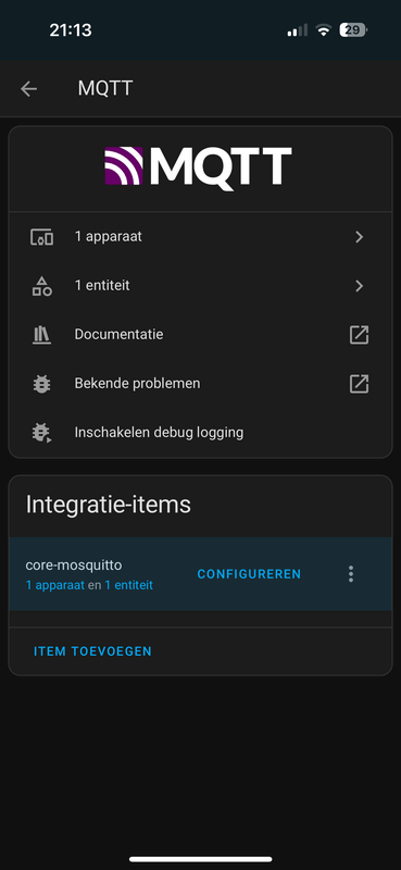

Experts,
Ik heb kort geleden een ITHO add-on van NRG aangeschaft en geplaatst in mijn ITHODaalderop.
De integratie op mijn homeassistant was heel eenvoudig via MQTT en de fan-RV en temp zijn zichtbaar en bestuurbaar vanaf homeassistant en RF devive
Nu heb ik een tweede ITHODallderop geplaatst met weer een ITHO add-on en operationeel gemaakt.
Op homeassistant in MQTT heb ik nu twee devices met een eigen identificatienummer maar de waardes zijn van beide gelijk en ook de bediening is voor dezelfde itho.
Heeft iemand dit al eens gedaan?

theospithoven schreef op maandag 18 november 2024 @ 17:02:
Experts,
[mbr]Samengevoegd[/]
Het MQTT base topic aanpassen van 1 van de twee zou het moeten fixen

Hoi allen. Ik zit met een probleem van onze CVE-S ECO ventilatiebox en ondanks meerdere pogingen om het op te lossen, is het probleem er nog steeds.
Wij hebben een driestandenschakelaar en hebben onze ventilatiebox eigenlijk altijd in de automatische (tweede) stand. Alleen tijdens het koken e.d. zetten we 'm handmatig in de hoogste stand. Tot anderhalf jaar geleden werkte dit prima en ging de box ook vanzelf harder draaien tijdens het douchen. Helemaal goed dus.
Maar, anderhalf jaar geleden is onze badkamer gerenoveerd en sindsdien gaat de ventilatiebox niet meer automatisch harder draaien tijdens het douchen. Omdat ik toen vermoedde dat deze vuil was, hebben we de kanalen (laten) reinigen en heb ik de box zelf goed schoongemaakt. Het enige wat ik niet schoongemaakt heb was de RV-sensor, omdat ik nooit wist waar deze zat. Omdat ik rond die tijd de wifi module had gekocht en ik zo op afstand de box in een hogere stand kon zetten, hebben we eigenlijk het probleem continu uitgesteld, want het was werkbaar.
Echter, een paar week geleden begon de box vreemd gedrag te vertonen. De box gaat vanzelf harder én zachter (zachter deed 'ie nooit, alleen harder). Soms tot wel meerdere keren per minuut en soms blijft 'ie uren in de hoogste of allerlaagste stand. Met de wifi module kan ik 'm niet besturen, want hij reageert niet op commando's. De webinterface is wel gewoon toegankelijk. In de laagste en hoogste stand blijft 'ie wel constant en het lijkt dus een probleem van de automatische stand te zijn.
Omdat ik vermoedde dat het aan de automatische stand lag en wellicht de printplaat defect was, heb ik een nieuwe besteld. Toen deze binnen was, heb ik de oude direct vervangen en de wifi module op de nieuwe gezet.
Het probleem was toen opgelost en de box ging ook weer vanzelf harder draaien tijdens het douchen, dus het probleem was opgelost, eindelijk!
Maar... na een paar dagen was het probleem van het vanzelf harder en zachter draaien weer terug en gaat de box wederom niet meer vanzelf harder draaien tijdens het douchen.
Het probleem vertoont zich met en zonder wifi module en ik ben echt ten einde raad. Ik zou niet eens weten wat ik nu nog moet vervangen, buiten alle bedrading om, maar dat lijkt me niet de juiste oplossing aangezien de lage en hoge stand wel gewoon constant werken. Het is alleen de automatische stand die niet naar behoren werkt.
Ik heb nooit instellingen in de wifi module verandert.
Wie o wie herkent dit probleem of weet wat er mis is?

Is je RV sensor nog wel ok? Ik zie nml niet uit je bericht dat je dit hebt uitgesloten.
Je kan dmv het wifi board de rv sensor uitlezen maar ook het verloop van de sensor loggen in home assistant.
  • Alphyraz
  • Laatst online: 12-09 00:47
joon schreef op vrijdag 29 november 2024 @ 08:46:
Excuus. Ik had erbij moeten vermelden dat die nieuwe printplaat die ik heb besteld en geïnstalleerd, óók een nieuwe RV-sensor heeft. Vermoedelijk werkte het kort na de installatie van die nieuwe printplaat wel gewoon naar behoren, omdat inderdaad die oude sensor vuil/stuk was.
Ik wil het niet 100% uitsluiten, maar het lijkt me vreemd als een nieuwe printplaat met nieuwe RV-sensor ditzelfde vreemde gedrag vertoont. Ik vermoed daarom dat het in een andere hoek zit.

Alphyraz schreef op vrijdag 29 november 2024 @ 09:26:
Kan het zijn dat je itho alleen bijspringt wanneer deze in auto modus staat en dit niet doet wanneer je een andere stand gebruikt (low/med/high) ? Dit is iets wat de mijne namelijk doet.
Heb verder geen idee maar wel advies, je kan alle sensors van het apparaat loggen in home assistant met het wifi board. Power cycle je itho zodat hij het weer even normaal doet en vergelijk de sessies met elkaar van voor / tijdens / na de douche.
Kijk of er waardes gaan afwijken van de norm wanneer de itho het niet meer doet en zo ja welke.
  • Alphyraz
joon schreef op zaterdag 30 november 2024 @ 19:43:
Voorheen ging de ventilatiebox echt alleen maar harder wanneer de hoeveelheid vocht toenam. Na een half uur ging ‘ie weer langzamer. Meer deed ‘ie niet in de automatische stand. En dat is ook wat ik ervan verwacht.
Kun je me vertellen hoe ik meer sensoren zichtbaar krijg in Home Assistant? Ik zie alleen de luchtvochtigheid en temperatuur en kan zo gauw in de webinterface geen instellingen vinden om meer sensoren beschikbaar te stellen via MQTT.
  • Boest
  • Registratie: Maart 2018
  • Laatst online: 12-09 14:06
Ik heb deze module al even aan m’n warmtepomp hangen, ik heb deze via MQTT zichtbaar in hass.
Ik zie alleen dat alleen de fan een entiteit is en alle andere niet. Nou ben ik ook geen super hero op dit gebied maar ik leer en probeer.

  • arjenhiemstra
  • Laatst online: 21:58
Boest schreef op zaterdag 30 november 2024 @ 21:18:
Als je onder menu system setting de volgende settings aan zet krijg je wat meer data vanuit je itho:
Ventilation status (31DA) on
Fan system status (31D9) on
Vroeger was deze info vrij makkelijk onder devices te vinden maar sinds recente updates van HA niet meer helaas.
Er zijn een aantal opties, mocht je iets als node-red draaien dan kan je het topic ihto/ithostatus loggen, daar staat oa. dan een item in met de naam "FanInfo", de waarde daar (low, medium, high, etc) geeft aan in welke stand je itho staat. Dat kan een aanwijzing geven dat er iets je fan in een andere stand zet (bijv. de vochsensor)
Je kunt in HA hiervoor ook een sensor toevoegen:
mqtt:
  sensor:
      - name: "Itho FanInfo sensor"
        state_topic: "itho/ithostatus"
        value_template: "{{ value_json['FanInfo'] }}"
        unique_id: "itho_faninfo_sensor"
Met de tool MQTTExplorer kun je kijken welke gegevens er allemaal beschikbaar gemaakt worden aan HA. Je kunt hier ook de historie op een topic bekijken (bijvoorbeeld fan state changes)
Voor elk label onder het menu "Itho status" kun je zo een sensor aanmaken in HA.
Maar sinds kort is er een makkelijkere optie gemaakt door Jasper en Benjamin, een HA integratie waarmee een hoop info in HA beschikbaar komt (alleen op dit moment niet het FanInfo topic dus die zul je zelf even moeten aanmaken in de config van HA).
Die is hier te vinden:
https://github.com/jasperslits/haithowifi
Mogelijk heeft het te maken met de instelling van je vochtsensor, normaal zou een installateur deze af moeten stellen maar ik vermoed dat dit nooit gebeurt.
Je kunt deze setting:
Afbeeldingslocatie: https://tweakers.net/i/xSPycHUj-gRLzVr7HCg2NNowLIk=/800x/filters:strip_exif()/f/image/pwUdw6VbU8LwgWymIq7RKrww.png?f=fotoalbum_large
wat verhogen (standaard 700 geloof ik) om de sensor ongevoeliger te maken. De waarde die ik heb (3700) zorgt ervoor dat de itho zelf nooit meer reageert op de vochtsensor (dat regel ik zelf via node-red door de meting te gerbruiken van het itho/ithostatus mqtt topic).
