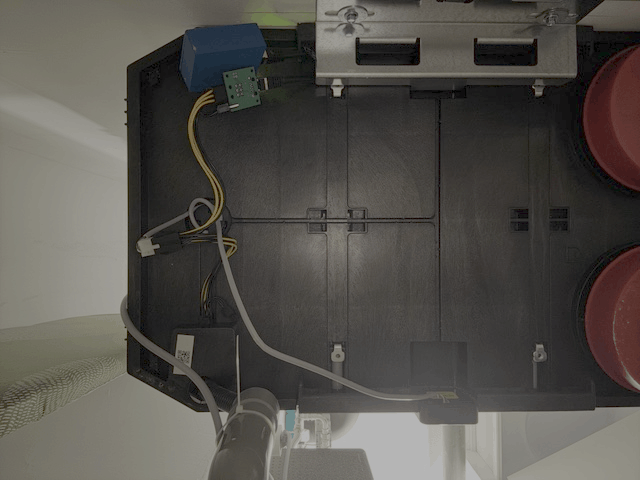

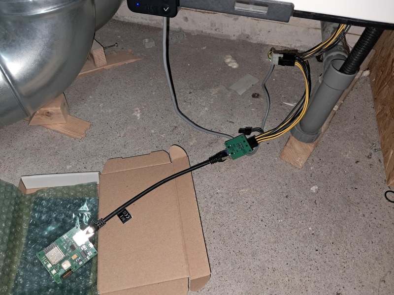

  • KappuhH
Het lijkt er op dat de wifi add-on voor problemen zorgt met m'n HRU eco 300. Vanaf het begin dat ik de add-on heb draait het niet helemaal lekker, maar lang niet de tijd genomen om er eens goed naar te kijken. Soms werden de waarden niet goed uitgelezen en de wtw zelf deed het niet altijd goed. Als ik de wifi add-on namelijk verbonden heb en ik zet de wtw aan worden na verloop van tijd (soms binnen een uur, soms een paar uur) de signalen van de co2 sensoren en RV sensor niet meer verwerkt en blijft de unit in dezelfde stand draaien. Wat opviel was dat het scherm van de HMI (bedieningsmodule) bleef branden als het issue zich voordeed.
Heb van alles geprobeerd maar de oorzaak bleef onduidelijk. Zelfs de temperatuur sensoren vervangen aangezien dat vaker een probleem bleek te zijn bij de HRU eco 300. Helaas was dat ook niet de oplossing.
Ik had zelf een netwerkkabel aan de kabel naar de kabel naar de HMI gesoldeerd. Die heb ik weer losgeknipt en verbonden dmv wago lasklemmen. Probleem bleef bestaan totdat ik de add-on loskoppelde van de netwerkkabel. Inmiddels draait de wtw 24 uur zonder problemen. Het lijkt er dus op dat de add-on het probleem is. @arjenhiemstra heb je dit eerder gezien?
@Onl1ne1373 @oeps @joon @Batata007 @Mr.Viper @Chrisiesmit93 @mennoh @Ranja3000 @Ljfsipke @mbuts ik tag jullie even omdat ik in dit topic zag dat jullie ook een HRU eco 300 hebben. Ben wel benieuwd of jullie dit probleem herkennen?
  • arjenhiemstra
  • Laatst online: 20:50
arjenhiemstra
KappuhH schreef op woensdag 4 december 2024 @ 21:33:
Heb je de module alleen aan de ethernet kabel of ook aan de usb power? Ik heb wel eens gehoord dat sommige met issues met de HRU300 dit opgelost kregen door usb power erbij te pluggen. Wellicht leveren sommige revisies net wat minder power? Bij de cve is dat ook het geval.
Als dat niet werkt wil ik uiteraard ook een vervangende module plus kabel sturen! Dan sluiten we dat iig uit
  • KappuhH
arjenhiemstra schreef op woensdag 4 december 2024 @ 21:42:
Alleen de ethernet kabel. Wist niet eens dat usb ook kon. Ga het morgen proberen!

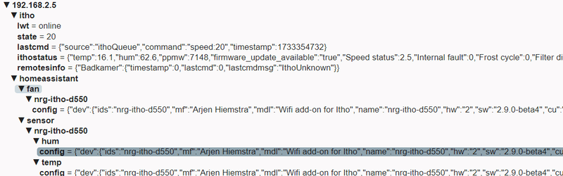

Ik ben aan het proberen om meer autodiscover status items naar Home Assistant te sturen.
Ik heb deze JSON ingevoerd:
[{"label":"Total operation (hours)"}]
Maar ik zie geen MQTT topic terug
Afbeeldingslocatie: https://tweakers.net/i/DvOwcT8HyYtqN8OXmbOJoMvB0z4=/800x/filters:strip_exif()/f/image/T5Rvw6mLGWXlv388eSrITLZj.png?f=fotoalbum_large
Iemand een idee? Hij lijkt ook nog steeds de instellingen te wissen bij een reboot. Het enige wat werkt is om het firmware bestand nogmaals te uploaden.
  • arjenhiemstra
arjenhiemstra
TopdRob schreef op donderdag 5 december 2024 @ 00:32:
JSON is goed, bij mij komt na een reboot ook netjes de sensor in HA. Maar als je config reset na een reboot dan schiet het niet echt op natuurlijk.
Zou je (ev. via PB) de inhoud van config.json eens kunnen delen (via debug -> file editor kun je die downloaden)? Misschien dat ik daarmee kan verklaren waardoor die config reset komt.

  • KappuhH
Moet ik zowel de usb als de netwerkkabel (incl stroom) aansluiten? Als ik dat doe ontstaat het probleem weer. Als ik de 12v kabel niet aansluit maar de andere kabels wel dan geeft de add-on wel aan dat hij verbonden is maar krijgt geen status door. Als ik via Debug dan Query Status Format en Query Status klik dan krijg ik in beide gevallen een 'failed' terug.
  • TopdRob
  • Laatst online: 29-11 17:24
arjenhiemstra schreef op donderdag 5 december 2024 @ 12:22:
Ik heb een downgrade gedaan naar 2.8.0 en daarna een upgrade naar 2.9.0 beta 4 en nu lijkt het fingers crossed goed te gaan

  • KappuhH
KappuhH schreef op donderdag 5 december 2024 @ 21:49:
@arjenhiemstra als ik de netwerkkabel in de add on doe dan reageert de wtw op een gegeven moment niet meer op de co2/rv sensoren. Als ik de add on alleen op de usb power laat draaien en niet verbind met de wtw kan ik wel de signalen van m’n co2 sensoren oppikken. Alleen de signalen van de twee verdiepingen pikt ie maar af en toe op terwijl dat normaal continu was. Komt dit doordat de usb power 5V is en via de wtw (volgens mij) 12V? Of is mn add on een langzame dood aan het sterven?

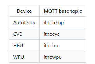

  • pistole
  • Laatst online: 22:00
pistole
Frutter
arjenhiemstra schreef op maandag 9 december 2024 @ 16:12:
Ik begrijp niet helemaal wat je bedoelt denk ik... wat bedoel je met "de autodiscovery" en welke mqtt topics?
Ik denk dat hij refereert aan arjenhiemstra in "Itho Daalderop - open source wifi control add-on module" waarin de feature Autodiscover Itho status items is toegevoegd. Ik twijfel wel aan de gebruikte syntax, maar als ik het voorbeeld in jouw post aanhoud dan krijg ik ook geen extra sensor via autodiscovery van HA.
Na enige tijd zie ik wél de autodiscover info in het homeassistant topic. Dus de functionaliteit lijkt te werken zoals beschreven

arjenhiemstra
pistole schreef op maandag 9 december 2024 @ 19:40:
Check, thanks! Ook aan @TopdRob
Ik ben wat wijzigingen aan het doorvoeren in het HA Discovery deel. De "frontend" zoals die er nu is werkt natuurlijk wat omslachtig omdat je zelf een JSON moet maken.
Ik ben de laatste hand aan het leggen aan een kleine verbetering in de vorm van een stukje web interface die op de achtergrond ongeveer dezelfde JSON genereert en die vervolgens direct naar HA stuurt. Vinkjes zetten bij de Itho status items en op update klikken zou dan direct sensors in HA beschikbaar moeten maken.

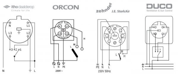

Mijn hele CV / MV installatie is van de week door mijn huurbaas vervangen. Ik had hiervoor een "slimme" Zehnder Comfoair die ik via Perilex of de Zigbee module aanstuurde.
Ik zag nu dat ze de CVE-S ECO hadden teruggehangen en ik wist dit topic nog te herinneren. De installateurs hebben hem eigenlijk zonder instructies opgehangen en een afstandbediening in m'n douche gedumpt. :')
Zonder er verder aandacht aan te besteden meteen de Itho Wifi module besteld (thanks voor het snelle verzenden!) want ik wil hem direct in mijn bestaande home assistant installatie hangen.
Helaas kom ik er tijdens het aansluiten achter dat er alleen stroom op de itho wifi printplaat lijkt te komen op stand 3 van de perilex stekker in mijn keuken. ;(
Bij het zoeken van aansluitschema's lijkt mijn super beperkte hardware kennis te kunnen lezen de bestaande perilex die in principe compatible moet zijn (zehnder -> itho):
Afbeeldingslocatie: https://tweakers.net/i/AYt0bV4-FGtpfjH543ay5nfEWjg=/fit-in/4920x3264/filters:max_bytes(3145728):no_upscale():strip_icc():strip_exif()/f/image/nU77lO5DPYWZGJd1lOMkoGGT.jpg?f=user_large
Kan ik op de Itho nog iets tweaken om de bestaande perilex werkend te houden of is dit echt een aansluiting issue? Ik heb eventueel een multimeter in huis maar mijn kennis houdt daar ook wel bij op qua electra.

  • arjenhiemstra
arjenhiemstra
KirovAir schreef op zaterdag 14 december 2024 @ 12:05:
Dan is die niet goed aangesloten. Normaal heeft de itho altijd stroom en schakelt de 3 standenschakelaar 2 aparte pinnen op de itho print.
Add-on en schakelaar zouden beide naast elkaar gebruikt moeten kunnen worden

Afbeeldingslocatie: https://tweakers.net/i/qnWSKog_DT2PyupsQmnB2NTmGVg=/800x/filters:strip_exif()/f/image/AffId2wmHzB9Xsy1VWH5z6hT.png?f=fotoalbum_large
Ik geloof dat het zo aangesloten moet worden, zou kunnen dat L2 en L3 andersom zitten, ik het de perilex hier zo niet bij hand om het na te meten helaas.
Bij jou zit L3 waarschijnlijk aangesloten op L1 op de foto.

Afgelopen weken begonnen met integreren van de Itho WPU 5 met Arjen's wifi module. Erg leuk om te doen vooral richting een dynamisch contract in maart komend jaar. Op de lijst staat verder een additionele module voor de Autotemp en voor de HRU waar mijn vragen over gaan:
Ik heb wel een vraag met betrekking tot het integreren van de HRU ECO 300 (wat als ik het goed lees in dit forum een itho branded apparaat is van een ander merk?). Gevoelsmatig is er zowel een HRU 300 als een HRU ECO 300 of lees ik dit verkeerd? Ik ben dan ook enigzins in de war welke module (CVE of non-CVE) ik voor de ECO 300 nodig heb en mijn zoektocht in dit forum heeft helaas nog geen verheldering gebracht. Wel lees ik dat verschillende mensen hun HRU ECO 300 succesvol hebben kunnen koppelen, maar met welke unit en hoe heb ik niet kunnen vinden. Zo is bv de non-CVE geschikt voor de HRU 300, maar de ECO 300 is niet specifiek benoemd.
Ook is het qua Itho Daalderop documentatie beperkt hoe deze ECO 300 open te maken om de aansluiting te vinden en zo te bepalen of ik de CVE of non-CVE module nodig heb. De 4 inbusbouten aan de voorkant van de WTW ben ik gaan losdraaien maar (zoals te zien op de foto) zitten de kabels rechtsbovenin erg strak aangelegd en voordat ik een en ander sloop hoor ik graag jullie advies.

skiwi schreef op maandag 16 december 2024 @ 10:35:
Ik heb wel een vraag met betrekking tot het integreren van de HRU ECO 300 (wat als ik het goed lees in dit forum een itho branded apparaat is van een ander merk?). Gevoelsmatig is er zowel een HRU 300 als een HRU ECO 300 of lees ik dit verkeerd? Ik ben dan ook enigzins in de war welke module (CVE of non-CVE) ik voor de ECO 300 nodig heb. Zo is de non-CVE geschikt voor de HRU 300, maar de ECO 300 is niet specifiek benoemd.
Ook is het qua documentatie beperkt hoe deze ECO 300 open te maken om de aansluiting te vinden en zo te bepalen of ik de CVE of non-CVE module nodig heb. De 4 inbusbouten aan de voorkant van de WTW ben ik gaan losdraaien maar (zoals te zien op de foto) zitten de kabels rechtsbovenin erg strak aangelegd en voordat ik een en ander sloop hoor ik graag jullie advies.
Ik weet niet of er een verschillen zijn, zover ik weet heb je altijd een non-CVE module nodig.
Er hoeft niets open gemaakt te worden, de module gaat met een PCI-e splitter kabel tussen de HRU en het display. Hier een foto van een aangesloten add-on (met dank aan Nico):

Ik heb dit weekend mijn installatie volledig opnieuw gedaan en heb nu Home Assistant OS virtueel draaien op een Proxmox VM. HAOS biedt mij net iets meer comfort en is veel flexibeler. Ben op zoek naar de fanaten die zowel de Itho module hebben en die gebruik maken van HA(OS)
Ik heb MQTT werkende gekregen op de Itho-module en HAOS en kan nu de waarden van de sensoren van de WPU uitlezen:
Afbeeldingslocatie: https://tweakers.net/i/Be7RMCf5VwkBkJ0QuGArE8lhGO0=/fit-in/4000x4000/filters:no_upscale():strip_exif()/f/image/WeG7LVikn9Fdz3ep81Ny0YUC.png?f=user_large
Volgens de documentatie op Deze website zou het echter ook moeten mogelijk zijn om de sensoren uit te lezen van de autotemp:
Afbeeldingslocatie: https://tweakers.net/i/3Q5Tohk4iRVX58FZSU0fqC5j1MI=/fit-in/4000x4000/filters:no_upscale():strip_exif()/f/image/nEHF2qWaoCiXsk8ZhjcsHHud.png?f=user_large
De vraag is: hoe doe ik dat dan? Ik kan maar 1 base topic ingeven in de settings van de itho module:
Afbeeldingslocatie: https://tweakers.net/i/jdyOi2dV87bh5In0CjHRnWwzJbg=/fit-in/4000x4000/filters:no_upscale():strip_exif()/f/image/6aOhvSfRRKRvZyb2BoIcGeCv.png?f=user_large
Reden dat ik dit wil doen is omdat ik een dashboard aan het maken ben in HAOS waar ik de temperatuur kan zien in elke kamer. Hoe haal ik de informatie van die sensoren binnen?
Ik weet dat ik in HAOS de "autotemp integration" kan toevoegen, maar dan weet ik ook nog niet welke waarden ik moet ingeven bij de "rooms":
Afbeeldingslocatie: https://tweakers.net/i/SkiXGTOs3ENT8Ull0o7VhHGbg-c=/x800/filters:strip_exif()/f/image/Oe9fiXXMbZNRyK5ob6S0vYqK.png?f=fotoalbum_large
Waar vind ik de namen van die kamers? De tekst spreekt nl van: "each room defined in the autotemp unit".
Ik heb, voor alle duidelijkheid een WPU 3I 4th generation. De hoofdthermostaat hangt in de living en in een aantal andere kamers hangen er kleine thermostaten waar ik de temperatuur op kan instellen door aan de ring te draaien.
Ben ik dan juist in de veronderstelling dat ik die waarden ook op de één of andere manier kan uitlezen, of is mijn installatie gewoon niet compatibel met wat ik ermee wil doen?
Je hebt maar 1 base topic nodig, ik zou idd die van de integratie nemen anders werkt die niet.

arjenhiemstra schreef op maandag 16 december 2024 @ 19:34:
In de manual staat het uitgelegd voor hassio, met HAOS is de directory structuur net iets anders. ipv
/usr/share/hassio/homeassistant/custom_components/ithodaalderop
gebruik je:
Het makkelijkst is om de terminal plugin te installeren zodat je een shell hebt waarmee je de directory kunt aanmaken en de git commando's kunt runnen.

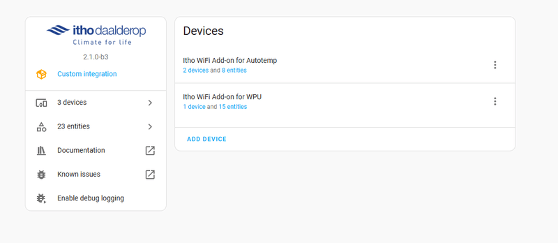

Hoi Arjen
Ik heb HACS al geïnstalleerd staan en heb dit uitgevoerd
Afbeeldingslocatie: https://tweakers.net/i/ZQneiKRlEDDYvnmv3Or1r-tPGj8=/800x/filters:strip_exif()/f/image/xEdPh8f23kWTCwGwraSUBwgZ.png?f=fotoalbum_large
Misschien heb ik wat gemist. Ik bekijk het nog eens.
Ik zou liefst van al alle settings van zowel mijn WPU als mijn vloerverwarming kunnen integreren, nu zie ik enkel deze van de WPU.

Momenteel heb ik het zo staan: De itho WIFI addon lijkt mij correct te zijn geïnstalleerd:
Afbeeldingslocatie: https://tweakers.net/i/oVF7qtrkFHJJniTkv8aGQgOkItE=/800x/filters:strip_exif()/f/image/6AjTT365o37rTYvDdfMpFMNK.png?f=fotoalbum_large
Als ik het goed begrijp, moet ik per "device" of add-on gaan instellen naar welk MQTT topic (ithowpu, ithohru, ithotemp en ithocve) deze moet luisteren?
Waar kan ik dat gaan instellen? Ik zie nergens een mogelijkheid om dit in te stellen. Of moet dit via één of andere yaml file?
Momenteel heb ik het mqtt base topic in de wifi controller op ithowpu staan, maar ik vermoed dat dit gewoon itho moet zijn?
Bovendien, als ik kies voor device "autotemp" moet ik "autotemp" rooms ingeven. Welke namen moet ik hier dan ingeven? Ik heb 5 spiders in huis hangen (elk in een andere kamer uiteraard)

GTCG schreef op dinsdag 17 december 2024 @ 21:27:
Het MQTT base topic in de wifi controller is waar je dit in moet stellen. Zie screenshot voorbeeld voor in mijn geval de WPU zodat Jasper's haithowifi de informatie uit de wifi controller(s) correct oppakt en in home assistant toont. Per wifi controller moet je dus het juiste MQTT topic invoeren (eg ithowpu, ithohru, ithotemp en ithocve).
Afbeeldingslocatie: https://tweakers.net/i/Qo1_YCTenr_TiRe6ERpfB5witmI=/800x/filters:strip_exif()/f/image/Y5XceRYxr8FTnQzJhu1fFLE0.png?f=fotoalbum_large
Je vraag mbt de spider configuratie op je autotemp ben ik ook aan het uitzoeken en lees dan ook graag mee mocht iemand hier meer over kunnen delen.
In de MQTT config van de add-on.
Nee dus. Zie https://github.com/jasper...adme-ov-file#installation prerequisites.
Wat is er niet duidelijk aan "Provide a name for each room defined in the autotemp unit. E.g. living room or bedroom."?
Je hebt 5 spiders dus daar voer je iets in als Room 1 = Woonkamer, Room 2 = Speelkamer, Room 3 = Slaapkamer ouders, Room 4 = slaapkamer Pietje.
Uiteraard moet het wel overeenkomen met je installatie maar dat is makkelijk te achterhalen, gewoon verschillende temps instellen op je spider per ruimte en kijken wat je als setpoints ziet bij Status

skiwi schreef op woensdag 18 december 2024 @ 10:09:
Aha, ik heb dus per device een controller nodig?
dus 1 controller voor mijn WPU, 1 controller voor mijn autotemp, .. enz...
Dan heb ik inderdaad per device een base topic die de info doorstuurt naar HA.
Daar was ik dus nog niet in mee. Ik zie inderdaad per autotemp een patchpuntje zitten, waar die controller dan moet ingeplugd worden. Duidelijk :)

  • SunnieNL
  • Laatst online: 22:45
Module was paar dagen geleden binnen gekomen en net zonder enige vorm van technische kennis geinstalleerd in mijn CVE-S. Het enige wat ik genegeerd heb is dat plastic afstandspinnetje.
De grootste uitdaging was het loskrijgen van de grote kap, gezien de minimale ruimte om in te bewegen.
In HA doet MQTT het prima. Was even uitvogelen hoe dat state deel werkte, maar ook dat heb ik gefixed.
Nu zie ik alleen een verschil in de webinterface en wat HA in de snelheidsgrafiek weergeeft.
In de Medium/Auto stand springt de webinterface naar 20%, maar bij HA in de fan slider staat deze op 8% (terwijl MQTT ook 20% doorgeeft)
Wat zie ik hier over het hoofd?

Ik heb voor mijn HRU Eco 300 de printplaten gekocht die ik volgens de site nodig had.
Bij het instellen van het WiFi netwerk is er iets niet goed gegaan en kan ik geen verbinding meer krijgen.
De lampjes op de print (links op de foto) branden ook niet meer.
Als ik de print aansluit gaan de lampjes even aan maar daarna niks meer. Ook heb ik via de Micro USB een 5V adapter aangesloten (niet op de foto), toen gingen er even lampjes aan maar daarna ook niks meer.
Het enige wat ik deed was via de web interface de opdracht REBOOT geven, daarna was de verbinding weg.
Kan iemand mij uitleggen wat er aan de hand is?
Afbeeldingslocatie: https://tweakers.net/i/kHdzhKK8yLaXbh59tTx6fsg2sJk=/800x/filters:strip_icc():strip_exif()/f/image/EjobsazDWWWodZYvshFZoLhE.jpg?f=fotoalbum_large
