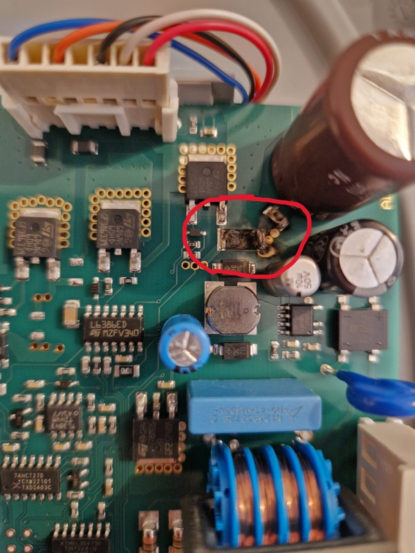

redmer19 schreef op zondag 22 december 2024 @ 15:17:
Ik heb voor mijn HRU Eco 300 de printplaten gekocht die ik volgens de site nodig had.
Bij het instellen van het WiFi netwerk is er iets niet goed gegaan en kan ik geen verbinding meer krijgen.
De lampjes op de print (links op de foto) branden ook niet meer.
Als ik de print aansluit gaan de lampjes even aan maar daarna niks meer. Ook heb ik via de Micro USB een 5V adapter aangesloten (niet op de foto), toen gingen er even lampjes aan maar daarna ook niks meer.
Het enige wat ik deed was via de web interface de opdracht REBOOT geven, daarna was de verbinding weg.
Kan iemand mij uitleggen wat er aan de hand is?
Het anti-statische zakje waar de module op hebt liggen is geleidend.... (daarom is het anti-statisch)
Niet gebruiken dus als ondergrond! Mss doet de module het nog als je het eraf haalt, anders zou de module wel eens overleden kunnen zijn

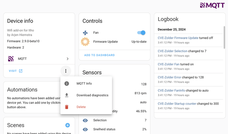

Heb daarna wat vinkjes aangezet onder HA en zag het e.a. netjes erbij komen in mijn MQTT device in Home Assistant. Echter als ik daarna weer een vinkje uitzet verdwijnt een entry niet. Ook niet na een reboot van de addon en de MQTT server.
Beste is om voor nu het device te verwijderen uit HA en dan opnieuw op 'Save and update' klikken op de instel pagina van de add-on. Wellicht dat er een betere manier is...
edit: zie beta10
Zag er een aantal dubbel verschijnen.
Misschien ook hier een check op settings die niet beschikbaar zijn onder Itho status, hier ook niet te selecteren zijn?
En de vraag, hoe krijg ik die nu uit HA? Er is geen delete optie voor een entry.
Settings -> Devices and Integrations -> MQTT -> Device aanklikken en dan krijg je onderstaand:
Afbeeldingslocatie: https://tweakers.net/i/6UlnfmfFPA9iOrbgKm7Ab8PwgHQ=/800x/filters:strip_exif()/f/image/7LYudF6pE7yORtNuL8zpkGJL.png?f=fotoalbum_large
3 puntjes klikken en dan delete en het hele device is weg.

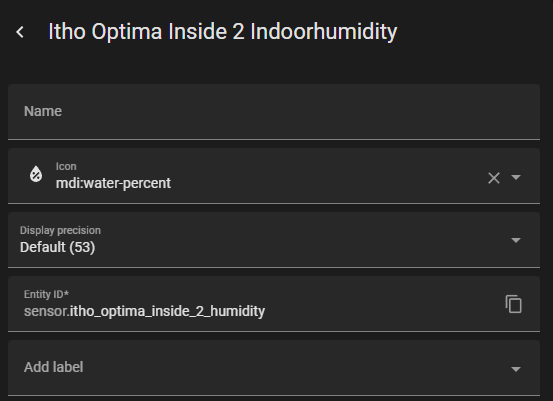

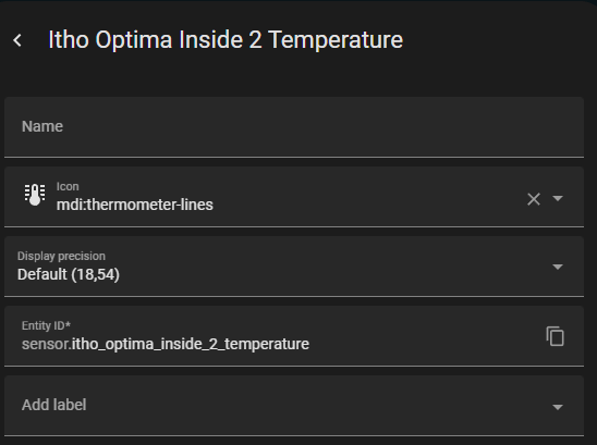

Icon support lijkt nog wat limited in HA voor dit type devices. voor nu had ik dus even het logo toegoevoegd.

OK, toch wat dingen aangepast (too much picnic, pebkab etc. points to the dev ;-)).
Je krijgt nu een iets duidelijkere foutmelding, hoop dat dit helpt:
Afbeeldingslocatie: https://tweakers.net/i/3ckaUzq3zaUVN7yC_RkgvoefqA0=/800x/filters:strip_exif()/f/image/qAjXLv9gpSS3NO2sCD4rQfOw.png?f=fotoalbum_large
en na update van de HA Discovery config worden device sensoren netjes verwijderd.
Version 2.9.0-beta10
Changes since 2.9.0-beta9
fix: add error message to make more clear why the HA discovery function is not able to load completely
fix: small mqtt memory optimisation
fix: remove device sensors from HA is they are not present (anymore) in the config
Firmware binary (CVE HW rev.2 and NON-CVE):
https://github.com/arjenh...nrgitho-v2.9.0-beta10.bin
[ Voor 3% gewijzigd door arjenhiemstra op 26-12-2024 13:16 ]

  • maickelr
  • Registratie: Augustus 2022
  • Laatst online: 12-10 15:32
Hi all,
Net de add-on proberen te installeren, gestacked met de interne CO2 sensor (optima inside)... hij leek aan te gaan, lichtjes gingen branden e.d.. Even gelaten voor wat het was. Dag later doet de hele box niets meer. Ook niet na het eraf halen van de bordjes en de stroom. Nou ziet onderstaande foto er natuurlijk niet goed uit... volgens mij is er iets doorgefikt... Iemand ideeën hoe dit te fixen? Valt dit onder garantie? Kan ik nieuwe onderdelen kopen o.i.d. Of moet ik een hele nieuwe box bestellen? :/
Afbeeldingslocatie: https://tweakers.net/i/oX88LJHjz1iDayxbSUJMq3QrMjM=/x800/filters:strip_icc():strip_exif()/f/image/HnxVZpwwyk5QGaCezGmx73pK.jpg?f=fotoalbum_large
Ik ga er vanuit dat het pech was. Wellicht heb ik zelf per ongeluk iets stuk gemaakt. Ik het wel proberen te melden bij ventilatieland waar ik de box bestel heb maar ik dacht wellicht heeft iemand hier een vergelijkbaar probleem gehad. Weet niet precies hoe dit kan gebeuren. Baal er natuurlijk wel van :|
[ Voor 14% gewijzigd door maickelr op 26-12-2024 13:52 ]

  • arjenhiemstra
  • Laatst online: 17:49
arjenhiemstra
maickelr schreef op donderdag 26 december 2024 @ 13:49:
Hi all,
Oei! Ik weet het niet helemaal zeker maar dat lijkt een (lage omh) weerstand om inrush current te limiteren. Dat is deze duidelijk niet gelukt. Hij hangt zo te zien aan 1 van de mosfets die de motor aansturen. Het kan bijna niet anders dat dit een productiefout is oid...
Mocht er discussie over ontstaan en er is twijfel over of de add-on de reden is en je krijgt daardoor geen garantie, dan neem ik die graag weg door de een vervangende print aan te bieden.

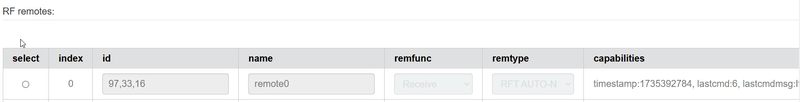

  • gjaa
  • Laatst online: 28-11 15:30
Ik heb weer de rust om naar mijn setup te kijken. Ik heb een HR300 ECO wtw en heb de complete set aangesloten (HRU300 adapter, Wifi module en CVE Addon) en kan alles uitlezen. Maar ik wil een stap verder, ik wil de WTW automatisch bedienen met HA
Ik zie in dit draadje pagina's met een fan. Dat ontbreekt bij mij op de hoofdpagina. Ik heb alleen maar knoppen die niets doen. Wie herkent dit probleem?
Afbeeldingslocatie: https://tweakers.net/i/YFfkm3XutKG-7sDMFTKmv_ZMgqg=/fit-in/4000x4000/filters:no_upscale():strip_exif()/f/image/VFFmmDJoPCOwcf82U8rUmZF3.png?f=user_large

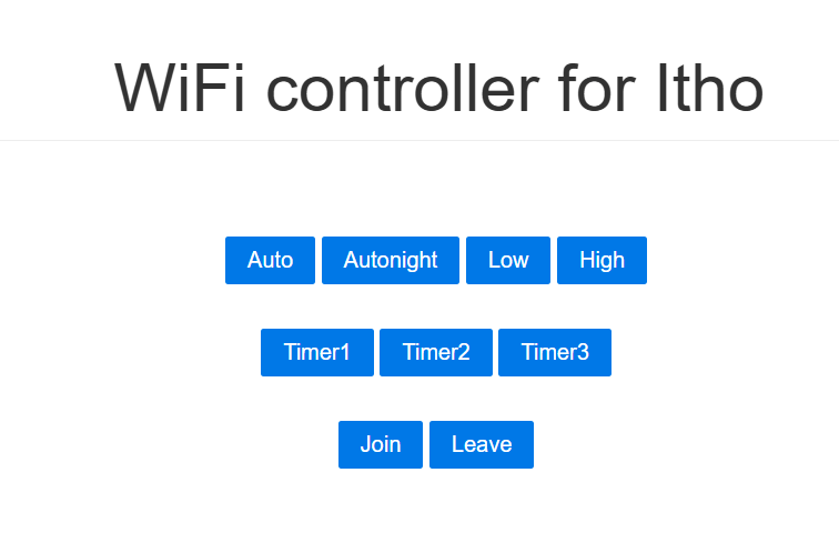

Die knoppen zijn er omdat de HRU300 geen PWM2I2C ondersteund maar wel de virtual remote. De knoppen zijn de virtual remote op index 0. Die zul je moeten joinen aan je HRU300 zoals iedere fysieke remote.
Daarna zou het bedienen via de knoppen moeten werken.
Dit is me niet helemaal duidelijk, als ik het koppelmenu start van HRU300 en klik op join, dan gebeurt er niets
Afbeeldingslocatie: https://tweakers.net/i/JkK5OXGWajfR5dtiKUYMWnBRfvI=/800x/filters:strip_exif()/f/image/oiuEjapANnZyYmz880xH9Our.png?f=fotoalbum_large
Maar ik dacht dat dit een kloon was van de originele afstandsbediening want hij heeft dezelfde code
Afbeeldingslocatie: https://tweakers.net/i/OvZePsOzYzuf7o68LyDdIwwJRwI=/800x/filters:strip_exif()/f/image/MT2CnQ0Lmmv5TFL7wzzLdfMB.png?f=fotoalbum_large

Excuus! Ik maak het onduidelijk hier, schrijf iets wat niet klopt!
De HRU300 ondersteund (net als ieder andere HRU) geen PWM2I2C maar ook geen Virtual Remote... Je moet dus inderdaad een RF remote joinen.
En dan moet ik nu nog ff nagaan of de knoppen op de hoofd pagina wel goed gemapt worden naar de RF remote. Mss dat daar nog wat code aanpassing voor nodig zijn om het werkend te krijgen met de HRU300
  • gjaa
Ik heb nog eens goed gelezen, moet ik dan de remote alleen maar aanpassen naar send, om het werkend te krijgen, want de remote heb ik al gekoppeld
Afbeeldingslocatie: https://tweakers.net/i/R8l0-SeLKdpxLPXp6ZgrUZoPJNI=/800x/filters:strip_exif()/f/image/2twaRBg1oOOKdibttJjlKZuX.png?f=fotoalbum_large
  • arjenhiemstra
arjenhiemstra
gjaa schreef op zaterdag 28 december 2024 @ 15:43:
Als je al een remote gekoppeld hebt van gelijk type en ID dan zou dat moeten werken. Ik heb dat met de auto-n nog niet kunnen testen helaas. Als dat niet werkt hoor ik het graag, dan zijn er mogelijk nog aanpassingen nodig (de nieuwe remotes kunnen twee sperren commando’s versturen namelijk)
Anders even een ander remote type instellen (rft auto bv) en ID aanpassen.
  • gjaa
Heb een nieuwe remote aangemaakt, en gekoppeld en die kan ik bedienen vanuit het "RF Devices" scherm
Afbeeldingslocatie: https://tweakers.net/i/ltAVuaXFS0HOXK-2MWEey9-VPFc=/800x/filters:strip_exif()/f/image/gO34lYQ8gt1zQLd5zw1Rlzbd.png?f=fotoalbum_large

Na update van HA naar 2025.01 krijg ik deze meldingen:
The entity no longer has a state class
We have generated statistics for 'Itho Optima Inside 2 Temperature' (sensor.itho_optima_inside_2_temperature) in the past, but it no longer has a state class, therefore, we cannot track long term statistics for it anymore.
Statistics cannot be generated until this entity has a supported state class.
If the state class was previously provided by an integration, this might be a bug. Please report an issue.
If you previously set the state class yourself, please correct it. The different state classes and when to use which can be found in the developer documentation.
If the state class has permanently been removed, you may want to delete the long term statistics of it from your database.
Do you want to permanently delete the long term statistics of sensor.itho_optima_inside_2_temperature from your database?
We have generated statistics for 'Itho Optima Inside 2 Indoorhumidity' (sensor.itho_optima_inside_2_humidity) in the past, but it no longer has a state class, therefore, we cannot track long term statistics for it anymore.
Do you want to permanently delete the long term statistics of sensor.itho_optima_inside_2_humidity from your database?
Aangezien ik 't wel fijn vind om deze waarde over de langere termijn te bewaren, wil ik ze niet weg gooien.
Echter geeft HA mijn geen andere optie dan dit. Heb al gekeken in de Itho Addon onder HA Discovery/Advanced, maar daar zie ik geen state-class optie.
In de config van deze sensor, zie ik ook geen state-class optie terug. Ook in mijn configuration.yaml van HA, komt er geen handmatige entry voor van deze sensor.
Wat nu? :-)
  • arjenhiemstra
arjenhiemstra
Verwijderd schreef op zaterdag 4 januari 2025 @ 12:13:
Wat nu? :-)
Vreemd, de HA Discovery payload heeft nog nooit een state_class hegad dus deze melding "no longer" is sowieso niet correct.
Ik vind in de documentatie ook alleen dit:
"Type of state. If not None, the sensor is assumed to be numerical and will be displayed as a line-chart in the frontend instead of as discrete values."
(https://developers.home-a.../docs/core/entity/sensor/)
Is voor deze sensors een unit gedefinieerd? Hoe staan ze in HA?

arjenhiemstra schreef op zaterdag 4 januari 2025 @ 21:58:
Ik zie ze zo in HA staan
Afbeeldingslocatie: https://tweakers.net/i/fMHJa6E7wDn58dBqcfr__O_K8Bg=/fit-in/4000x4000/filters:no_upscale():strip_exif()/f/image/vNZUP2SGbjXwquS4QOXqcMPR.png?f=user_large
Afbeeldingslocatie: https://tweakers.net/i/SpJai7XX1r6NJib1QjrdIGbjZ28=/fit-in/4000x4000/filters:no_upscale():strip_exif()/f/image/WBK2cJF93ecZcJNcdoPTLBHQ.png?f=user_large
En zo in de add-on config.
Afbeeldingslocatie: https://tweakers.net/i/_4hNppcjf93dYguZS8-F1cjrzzk=/800x/filters:strip_exif()/f/image/iIxqU9MpfG9V3zHMinH54lFp.png?f=fotoalbum_large
Afbeeldingslocatie: https://tweakers.net/i/JF-LvlOJZ9bUBNzGFXXQgQTmtyQ=/800x/filters:strip_exif()/f/image/GtyjVIE8ifaIExKE4UPy5Nzj.png?f=fotoalbum_large
Verder zie ik ook deze terug in de add-on config, maar die wordt niet gebruikt:
Afbeeldingslocatie: https://tweakers.net/i/nzS4UvxpcLualmuQ52h62AZxSvY=/800x/filters:strip_exif()/f/image/ZRU35LxONp97WWooArLQddzQ.png?f=fotoalbum_large
