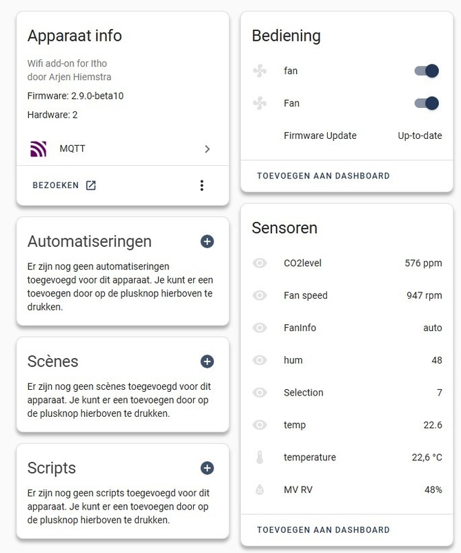

Verwijderd schreef op zondag 5 januari 2025 @ 11:23:
Ik zie ze zo in HA staan
En zo in de add-on config.
Verder zie ik ook deze terug in de add-on config, maar die wordt niet gebruikt:
@arjenhiemstra mocht je nog een ingeving hebben, graag! :)

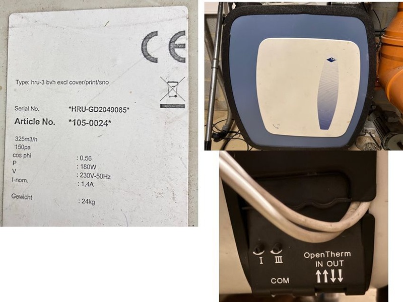

Hoi
Ondertussen heb ik nog 2 modules bijgekocht voor mijn autotemp en HRU, beiden succesvol aangesloten en dashboards met relevante info aangemaakt in HA.
Ik heb een HRU ECO 3, wat dus een iets ouder model is. Weinigen hier in dit topic hebben dat model. Er is ook een RFT zender aanwezig, type 536-0150 - remtype:RFT-AUTO.
Ik zou echter graag ook een virtual remote koppelen via de module.
- Is het dan voldoende dat ik op "JOIN" klik bij "virtual remotes" vlak nadat ik de HRU opnieuw heb opgestart?
- Is er een manier waarop ik de ID kan achterhalen van mijn fysieke remote? De fysieke remote is joined met de HRU, want de HRU reageert op commands van de remote. Kan ik die info ergens uitlezen? Via de MQTT explorer (topic ithohru/remotesinfo) vind ik alvast niet direct iets terug...
In debug heb ik alvast volgende info
query devicetype: Result: 80 82 90 E0 01 12 00 01 00 03 13 0B 00 00 00 FF FF FF FF FF FF FF FF 00 61
query Status format: Result: 80 82 A4 00 01 16 91 11 10 90 10 90 92 92 00 92 92 00 00 91 00 10 10 00 90 00 00 10 C8
query status: Result: 80 82 A4 01 01 25 00 00 03 E8 06 0E 06 0C 06 0E 06 0E 06 66 06 DC 00 06 66 06 DC 00 00 00 00 00 00 00 00 B1 79 00 00 00 00 20 93 81
tho device type: HRU ECO-fan
Itho hw version: 19
Itho fw version: 11
Manufacturer: 0
[ Voor 31% gewijzigd door GTCG op 10-01-2025 18:26 . Reden: aanvullingen ]
Verwijderd schreef op woensdag 8 januari 2025 @ 22:36:
Heb ze maar verwijderd, zie nu in HA zelf geen history meer.
Wel nog in Grafana omdat ik een InfluxDB ernaast heb met Grafana.
Extra Dashboard bouwen dan maar. ;)

  • GTCG
  • Laatst online: 26-08 08:45
GTCG schreef op vrijdag 10 januari 2025 @ 18:13:
Hoi
Itho hw version: 19
Itho fw version: 11
Manufacturer: 0
Ondertussen is dit ook alweer helemaal gelukt en kan ik de fan aansturen via Home Assistant. Volgend project wordt het automatiseren ervan waarbij hij harder moet draaien als de douche aanstaat...

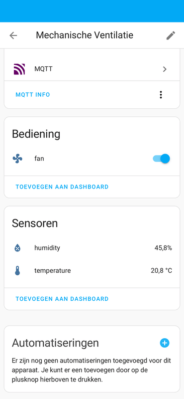

  • joon
  • Laatst online: 02-10 07:56
GTCG schreef op zondag 12 januari 2025 @ 17:38:
De mooiste oplossing is natuurlijk een RFT-RV in de douche, maar, gebruik zelf een sonoff snzb-02p (zigbee) wat een stuk goedkoper is. Ik heb de sensor in de afzuiging geplaatst in de douche dus je ziet 'm niet, mooie er van is dat deze sensor een magneetje heeft wat plaatsen erg makkelijk maakte in mijn geval.
Afbeeldingslocatie: https://tweakers.net/i/wTZy-9ms6mfnkYgRd4yO0mlPnn4=/x800/filters:strip_icc():strip_exif()/f/image/bg6Ls4VMxQWlnLiB7NQhFO0j.jpg?f=fotoalbum_large
Verder is de opzet in home assistant makkelijk, ik zou zelf een deriverative sensor (helper) aanmaken met de humidity van deze sensor als target in home assistant, dat maakt het een stuk minder foutgevoelig om te triggeren en om events te detecteren op basis van humidity veranderingen.
Als je wilt mag je mij een dm sturen als je hier meer hulp bij nodig hebt of interesse hebt in hoe mijn automation er uitziet.

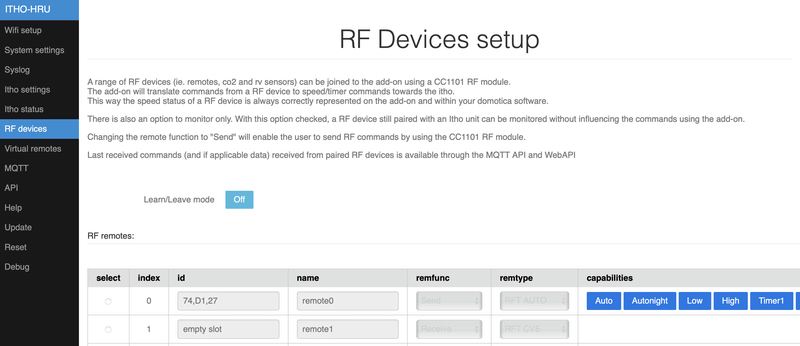

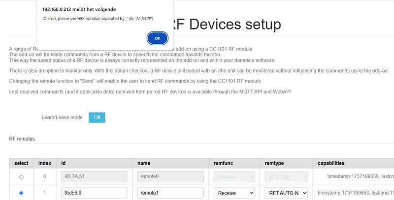

Hoi iedereen,
Sinds vandaag ook de module ontvangen en direct geïnstalleerd en ook mooi zichtbaar via mqtt in HA. Ik heb nu 2 remotes toegevoegd waarbij de 1 een auto RFT-N (1,2,3,timer) is en een oudere van rubber met dezelfde standen.
De auto RFT-N met de standen (1,2,3,timer) reageert foutief. Gebruik je stand 2 dan is het 3 en stand 3 is dan weer 2. en stand 1 en timer werken niet.
De vraag is dus hoe krijg ik deze remote wel werkend? In de configuratie onder RF Devices setup staat hij als RFT-CVE / Recieve maar bij aanpassen krijg je de onderstaande melding. Ik dacht dat hier wellicht de oplossing in zou moeten zitten.
ID error, please use HEX notation separated by ',' (ie. 'A1,34,7F')
Afbeeldingslocatie: https://tweakers.net/i/Sm1lESM8zgX7G03b8KhZWq8ZbQc=/800x/filters:strip_icc():strip_exif()/f/image/DhPMh3PuUZ5pnKPWuja2CgUr.jpg?f=fotoalbum_large
[ Voor 20% gewijzigd door gielz op 18-01-2025 12:39 ]

  • gielz
  • Laatst online: 18:58
gielz schreef op zaterdag 18 januari 2025 @ 12:31:
Hoi iedereen,
Opgelost, device met id 95,E6,9 aangepast naar 95,E6,09 en opgeslagen. Hierna werken nu opeens alle knoppen. :+ Nu ga ik toch afstappen van de knoppen en alles automatiseren via HA. Maar toch fijn dat het werkt.

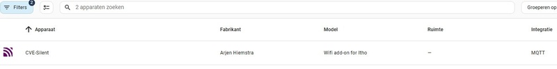

Kleine update - de unit is wel zichtbaar in de MQTT logs. Ik zie alleen niets als device in HA verschijnen. Dit is hoe hij in de logs te zien is (soms wat disconnects/reconnects):
Client nrg-itho-cbf4 disconnected.
2025-01-22 11:46:05: New connection from 192.168.1.73:50298 on port 1883.
2025-01-22 11:46:05: New client connected from 192.168.1.73:50298 as nrg-itho-cbf4 (p2, c1, k15, u'****').
Iemand enig idee hoe ik het device in HA te zien kan krijgen?

Yes, dat werkt prima. Wel 2x een fan, maar dat is wellicht omdat ik 2 virtuele remotes heb gekoppeld.
Afbeeldingslocatie: https://tweakers.net/i/oG2bRh_IikYnIYQEcDUn4M8ce4Y=/800x/filters:strip_icc():strip_exif()/f/image/6lVuhqkhRaKPKs8469ZIuyL0.jpg?f=fotoalbum_large
Afbeeldingslocatie: https://tweakers.net/i/XcORLJTu6Kl6s4_4f2cddlrBWaE=/x800/filters:strip_icc():strip_exif()/f/image/IDb4IOBIRT8z09bHjG6Bi7Pc.jpg?f=fotoalbum_large
This too shall pass

Ik heb alleen de fan en 2 sensoren staan, draai ook op de official - de andere kan ik wel zien met mqtt explorer maar (nog) niet als sensoren in HA (wilde zelf al iets maken met Nodered voor de andere waarden) - dus ik zie wel iets, maar niet alles in HA
Voor wat betreft aansturing - ik heb een remote in de badkamer, als ik deze op hoog of laag zet en niet op auto, dan is deze ook niet om te schakelen via de webinterface - pas als ik met de remote weer op auto zet, dan kan ik via de webinterface weer alles sturen van snelheid en timer
Via Nodered met mqtt block kan ik via command itho/cmd ook de snelheid ets aanpassen (zie hiervoor wiki van Arjan) maar ook alleen als met de remote weer voor auto is gekozen
@arjenhiemstra klopt het bovenstaande qua aansturen? En zit in de beta meer sensoren direct in HA?
Afbeeldingslocatie: https://tweakers.net/i/_8KcLJ-cwtFhE8jcvy5hXWNEZYU=/x800/filters:strip_exif()/f/image/nOI1PclKs4N8CbLtGVdPfxPO.png?f=fotoalbum_large

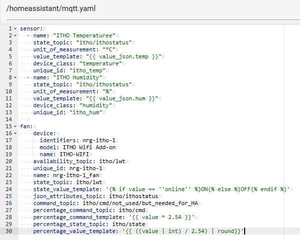

Dit is wat ik in mijn .yaml heb staan om het te laten werken, draait nu al een meer dan een jaar zonder ook maar 1 probleem.
Afbeeldingslocatie: https://tweakers.net/i/4qmpGMMbANlcx_p2oXk4bkIGFUw=/fit-in/4000x4000/filters:no_upscale():strip_exif()/f/image/pIStdKZ1rPVh9rlwCTOoMLRg.png?f=user_large
En dan uiteraard de MQTT-instelling in de webpagina van de ITHO zelf ingesteld. Ik kan hem vanaf het dashboard in HA ook bedienen door een schuifbalk, of door automatiseringen afhankelijk van of bijvoorbeeld het licht op het toilet aangaat.
Afbeeldingslocatie: https://tweakers.net/i/ppyNIESzDQX3bKOVpJ3DBWtWqtU=/fit-in/4000x4000/filters:no_upscale():strip_exif()/f/image/HkCjImYTwNYTppj0HKDd9I34.png?f=user_largeAfbeeldingslocatie: https://tweakers.net/i/cRv48anIcT8MHMdDC9H2RAtd3-c=/x800/filters:strip_exif()/f/image/QvHLkl85DDRGec5pjcYWaGBA.png?f=fotoalbum_large
[ Voor 115% gewijzigd door EelcoS73 op 25-01-2025 13:18 ]

I've a ITHO HRU-3 (article 105-0024 on the label) in my house since 2007. Connected to "Puit Canadien" aka Ground-air exchanger in my garden to pre-heat air from outside during winter.
I successufuly managed to use a ESP (with ESPEASY) and ITHO_Plugin to control very basically my itho (low/demium/high + timer). + integration on my home assistant via MQTT.
I'm not an expert... was not easy... and it's not perfect. I'm obliged to use current sensor to measure fans speed indirectly.
I discover your PCB board that maybe I can full control (or at least capture all data) my ITHO, and especially all internal parameters and measurements (bypass, speed, temperature triggers etc...)
Can you guide me for the proprer module+options to purchase ? I sent email to info @ nrg . watch but not answer (strange email I believe, not aligned with www domain)
Many thanks
Greetings for 2025 !

Hello, Max power is 180w on my HRU-3
I’ll look at this, what are the new models fully compatible with my exiting air pipes ? I need very agressive price to change my HRU-3 still running properly for electricity savings purpose.

tparvais schreef op woensdag 29 januari 2025 @ 13:27:
Hello
Many thanks
Thomas

Heb je het over een Itho HRU ECO 300 WTW? Die heb ik ook en onderstaande foto heeft mij geholpen met het aansluiten (foto is van de onderkant van de WTW unit):
arjenhiemstra in "Itho Daalderop - open source wifi control add-on module"
Hieronder mijn ruwe notities van hoe ik een en ander werkend heb gekregen.
24
25
26
27
28
29
30
31
32
33
34
35
36
37
38
39
40
41
42
43
44
45
46
47
48
49
50
51
52
HRU 300 ECO
Hardware:
Itho HRU/WPU/DemandFlow/QualityFlow wifi module
incl C1101RF module
https://www.nrgwatch.nl/product/itho-non-cve-wifi-module/
HRU300 adapter
incl 6 pin m/f+f splitter
https://www.nrgwatch.nl/product/hru300-adapter/
HRU 300 ECO
Configuration
1. Connect HRU300 adapter using the splitter cable and connect it on the bottom of the HRU 300 ECO device.
2. Connect the Itho wifi module to the ethernet port of the splitter and check if the UTP port lights start flashing.
3. Connect a mobile device to the Itho wifi network (password is "password") and configure the wifi connection.
4. Enable MQTT:
server: 192.###.###.###
port: 1883
MQTT base topic: ithohru
Home Assistant MQTT Discovery: on
Home Assistant Discovery topic prefix: homeassistant
5. System settings:
Set:
CVE fan control (PWM2I2C): on
Ventilation status (31DA): on
Fan system status (31D9)): on
System status (2401): on
WPU counters (4210): off
I2C safe guard: on
Autodetect CC1101 RF module (reboot needed): on
After making above changes, reboot device (reset menu).
6. RF Devices
HRU 300 ECO cannot be controlled with Virtual Remote, but instead leverages the RF devices. With the CC1101 RF mode enabled in previous step, you can now clone an existing remote. You can do so by:
a. Open the Itho Wifi webpage
b. Navigate to the "RF devices" menu
c. Click on the Learn/Leave mode button to switch it on. (you should see a green counter counting down from 120 seconds)
d. On your remote, press any of the 2 diagonabl buttons within the 120 seconds.
e. You should now see an id for remote in index 0.
f. Change the remfunc of index 0 to "send" which will enable its capabilities.
g. Try out the blue buttons in the capabilities section to see if the HRU 300 responds to it.
Note: you can only use the buttons in the RF devices menu, the ones on the main page and virtual remote will not work for an HRU 300 box.

Bedankt voor deze instructies! Heb ook een HRU 300 Eco.
Wat betreft de RF devices, is het nodig om deze eerst los te koppelen (leave) van de ECO 300, om vervolgens deze allemaal toe te voegen via de wifi module?
Ik kan me voorstellen dat het anders niet in sync loopt, bijvoorbeeld in HA, als het niet via de module loopt als je de fysieke remote gebruikt. Of zie ik dit verkeerd.

Is er misschien ervaring met het aansturen en uitlezen van twee CVEś met de Itho wifi add-on for CVE
MQTT aparaat 1 in Woonkamer: nrg-itho-cf18
MQTT apparaat 2 op Zolder: nrg-itho-07fc
Waar ik tegenaan loop:
de sensoren en bediening van beide apart geconfigureerde MQTT apparaten geven dezelfde waardes, dezelfde temperatuur en vochtigheid op zolder en in de woonkamer en zijn niet te bedienen
Een tweede Itho wifi add-on via HACS integratie word niet aangemaakt, dan krijg ik de melding Itho integratie is al geconfigureerd
Ben al een aantal weken aan het vogelen, maar nog zonder succes tot nu toe omdat ik iets over het hoofd zie.

Afbeeldingslocatie: https://tweakers.net/i/TQJMOecfUm30RjNlvucjeillfCQ=/800x/filters:strip_exif()/f/image/NPWUT38IDTmhv3pRaotltABU.png?f=fotoalbum_large
  • Energiebesparing
  • Registratie: December 2020
  • Laatst online: 16-04-2025
Dank je Pandabeer35 dit kan zowaar wel de oplossing zijn vanwege het feit dat ik namelijk geen HA discovery menu heb in de wapp app? of zie ik iets anders over het hoofd
Mijn update versie is:
Current system firmware:
Current firmware version: 2.8.0
Hardware revision: 2

Energiebesparing schreef op zondag 9 februari 2025 @ 13:45:
Update naar beta versie 2.9.10 (was bij mij eerst ook 2.8.0 en kon er niet veel mee in HA totdat ik de laatste beta installeerde)

Energiebesparing schreef op zondag 9 februari 2025 @ 13:18:
Heb mijn warmtepomp jaren geleden ook geintegreerd op deze manier en met suclces nog steeds in gebruik maar in dit geval is het net even lastig en mis ik wat diepgaande kennis om met twee dezelfde integraties e.e.e te splitsen. Iemand die mij op weg kan helpen?
Ik durf het bijna niet te zeggen, maar ik heb dus net een beta release uitgebracht van de HA (HACS) integratie die dit ondersteunt. In HACS moet je dan op de drie puntjes klikken achter de integratie en dan Redownload. De laatste versie nu is v2.5.0-b2. Middels de Advanced configuration kan je dan de MQTT topics aanpassen. Deze moet je dan dus in je Wifi addons verschillend van elkaar hebben.
Zoals hier boven ook gesuggereerd kan je ook je firmware upgraden en gebruik maken van auto-discovery. Up to you :)

EelcoS73 schreef op zaterdag 25 januari 2025 @ 13:10:
[Afbeelding][Afbeelding]

Hi!
Afgelopen weekend heb ik het pcb'tje + bijbehorende accessoires voor onze HRU ECO 300 ontvangen. Het aansluiten ging zeer soepel!
Ik heb nog wel moeite met het juist koppelen van alle remotes. Moet ik ze eerst laten vergeten door de HRU, en dan allemaal tegelijkertijd aan de HRU en de ithowifi koppelen? Dat ga ik in ieder geval later vandaag proberen. Het is me ook nog niet gelukt om via de ithowifi de HRU aan te sturen. De post van skiwi hierboven was behulpzaam maar wat betreft de remotes krijg ik het niet op dezelfde manier aan de praat.

Hello, I re-ask again: which module from the shop is compatible with my hru-3 ? This is not clear for me from wiki or documentation page
Thank you

Pandabeer35 schreef op zondag 9 februari 2025 @ 16:02:
@EelcoS73 , zie trouwens een mooie button - HA neem ik aan? Welke 'card' is dit?
Afbeeldingslocatie: https://tweakers.net/i/8UIjE8gvPv2TPHpSyGec3jcq3QI=/fit-in/4000x4000/filters:no_upscale():strip_exif()/f/image/nmJqgpPtwLsOzJTu9zvM9BP5.png?f=user_large
Dit is de yaml van mijn knop. De gebruikte kaart is de mushroom-fan-card

tparvais schreef op maandag 10 februari 2025 @ 21:03:
Thank you
I can't help you specifically, but you should check this page: https://github.com/arjenh...fi/wiki#supported-devices
If the hru-3 is any of the hru-300 or hru-350 devices, I guess you should be fine.

Than you very much. I checked all label on machine it's wirtten HRU-3 . Here are some photos
Afbeeldingslocatie: https://tweakers.net/i/eF4tSin-5f_dWtlXXg4LTv89fbY=/800x/filters:strip_icc():strip_exif()/f/image/4rciubSf2yPGKy7wSzBfHbHg.jpg?f=fotoalbum_large
  • Bokkoman
  • Laatst online: 24-09 11:42
tparvais schreef op dinsdag 11 februari 2025 @ 14:59:
You need the non-cve module as said before.

peterdijkstra schreef op maandag 10 februari 2025 @ 12:45:
Hi!
Alvast bedankt!
Ook nog steeds lerende hier dus voor mijn beeldvorming: waarom zou je de remotes willen koppelen aan de wifi module? Waarschijnlijk zie ik een use-case over het hoofd.
Wat voor mij in mijn huidige opzet goed genoeg werkt is dat de wifi module zich kan voordoen als een wireless remote (door deze te hebben gekloond met een van de draadloze Itho RFT zenders). Dat klonen beschrijf ik in mijn eerdere post en ziet er dan zo uit in de wifi module:
Afbeeldingslocatie: https://tweakers.net/i/Fzj4J0Qc3pUGSAij2RqYFjjtu0Y=/800x/filters:strip_exif()/f/image/GfX2IIfUyJkESrqo71LTE5XC.png?f=fotoalbum_large
Vanuit Home Assistant kan ik dan met deze code van @Mr.Viper Mr.Viper in "Itho Daalderop - open source wifi control add-on module" de WTW aansturen (bij mij is het overigens wel rfremoteindex:'0' en niet '1').
Afbeeldingslocatie: https://tweakers.net/i/BmSr1FcW3dN6e792fQDa2B0ushM=/x800/filters:strip_exif()/f/image/TbRb1UVijqegHYnHv0hwj9HI.png?f=fotoalbum_large
