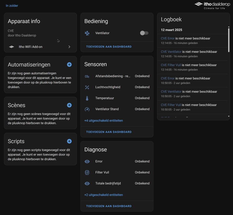

Klein vraagje. Ik heb de Itho CVE WiFi add-on gekoppeld met geen problemen. Home Assistant laat ook alles netjes zien (vocht en temp). Alleen werkt de aan/uit knop niet.
https://i.imgur.com/884MTiu.png
Verder kan ik wel de snelheid beheren om hem zo aan te krijgen, maar kan het niet handmatig aan of uit zetten.
Enige idee wat de oplossing hiervoor is? Of hoort dit zo?

Skyrider schreef op zaterdag 8 maart 2025 @ 15:24:
Gebruik je de Itho HACS integratie of een template fan? Kan je de code delen?

-Miura- schreef op zaterdag 8 maart 2025 @ 22:32:
Ik gebruik de HACS-integratie. MQTT vond automatisch de nrg_itho-entiteiten.

Skyrider schreef op zondag 9 maart 2025 @ 08:34:
Klein vraagje daarnaast. Hoe werkt de "auto"-modus precies op de afstandsbediening van de unit? Ik ging ervan uit dat de ventilatie aangaat nadat het vocht te hoog is, maar nadat ik gisteren ging douchen, was het vocht nauwelijks gestegen (en auto modus stond uit). Het enige wat iets omhoog ging, was de temperatuur.
De turn_on/turn_off acties van de HACS integratie werken als volgt:
Turn onSets preset mode to High
Turf offSets % to 0
De wifi add-on heeft verder geen interactie met de vochtsensor. Zo lang je fan op 'auto' staat gaat die op een gegeven moment sneller draaien.

Bij mij werkt de HACS-integratie niet. In HA zie ik in MQTT wel alle gegevens staan. Doe ik iets niet juist? Ik gebruik hier een nieuwe CVE-S eco.
Afbeeldingslocatie: https://tweakers.net/i/BvvoTaao0A-v_eCNy3G9MJlAUxo=/800x/filters:strip_icc():strip_exif()/f/image/MVcVsjfL8iWqpk8RtPAsWq58.jpg?f=fotoalbum_largeAfbeeldingslocatie: https://tweakers.net/i/9X7Ne5-CGgoIQ2IXj_-DtkTZXTY=/800x/filters:strip_icc():strip_exif()/f/image/hEe0ntuWT29gIFaYcH9VO72j.jpg?f=fotoalbum_largeAfbeeldingslocatie: https://tweakers.net/i/gBwSEwGDHKxWEDMrVjf4paZ4rN0=/800x/filters:strip_icc():strip_exif()/f/image/lRiAGqQZLeUpw75pkbkV23mQ.jpg?f=fotoalbum_large
[ Voor 19% gewijzigd door aeng op 13-03-2025 09:15 ]
  • -Miura-
  • Laatst online: 29-11 15:06
aeng schreef op donderdag 13 maart 2025 @ 09:06:
Waarschijnlijk komt het MQTT base topic niet overeen. Voor CVE kijken we standaard naar 'ithocve'. Je kan dit in je WiFi Add-on aanpassen, of tijdens het configureren van de HACS integratie "advanced config" aanzetten. Hiermee kan je dan zelf het topic aanpassen voor de integratie
  • aeng
  • Laatst online: 12-11 09:03
-Miura- schreef op donderdag 13 maart 2025 @ 09:19:
Waarschijnlijk komt het MQTT base topic niet overeen. Voor CVE kijken we standaard naar 'ithocve'. Je kan dit in je WiFi Add-on aanpassen, of tijdens het configureren van de HACS integratie "advanced config" aanpassen. Hiermee kan je dan zelf het topic aanpassen voor de integratie
Dat was inderdaad het probleem. Bedankt voor je snelle reactie.
