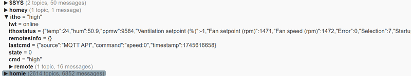

  • HF5236
  • Laatst online: 29-11 19:47

  • Sharky
  • Registratie: September 1999
  • Laatst online: 09:41
Sharky
Skamn Dippy!
HF5236 schreef op vrijdag 18 april 2025 @ 09:35:
Ivm met werkzaamheden is de box even van de stroom geweest en nu maakt hij geen verbinding meer met de MQQT broker (denk ik). Zie de itho niet meer in de mqtt explorer, heb niks aangepast in de setting van de module. Iemand een idee waar dit aan kan liggen?
Web interface werkt nog wel van de add-on? Je zou met MQTT explorer kunnen kijken wat er allemaal gebeurt in de topics, dat geeft een goede inzage in waar hij post en wat hij post.
Je geeft zelf al aan dat je dit hebt gedaan. Lezen is moeilijk.
[ Voor 5% gewijzigd door Sharky op 18-04-2025 09:42 ]
This too shall pass
  • smesjz
In de add-on kan je zien of er verbinding is met de Mqtt broker. Dat is eerste basic check die je kan doen.
  • HF5236
Hij heeft geen verbinding. Staat op disconnected. Zou het met het bereik te maken kunnen hebben of kan hij ook verbinden via de andere mqtt apparaten die via zigbee2mqtt zijn verbonden. Er is een flinke boiler naast geplaatst. Weet niet of doe het signaal verstoort
  • pistole
  • Laatst online: 09:43
pistole
Frutter
HF5236 schreef op zaterdag 19 april 2025 @ 07:57:
Nee, mqtt is altijd direct naar de mqtt server. Verbind hij op naam of op ip-adres? Probeer even ip-adres als je nu een naam gebruikt, dan kan je DNS/resolving uitsluiten.

  • HF5236
Nog wat lopen zoeken en bleek dat hij niet verbonden was met wifi. Lijkt opgelost nu :)
  • smesjz
HF5236 schreef op zaterdag 19 april 2025 @ 11:34:
Als ie niet verbonden was met wifi, hoe heb je hem dan benaderd? Als het via ingebouwd AP is, moet dat toch meteen duidelijk zijn dat dat de oorzaak is.
  • HF5236
smesjz schreef op zaterdag 19 april 2025 @ 12:00:
Heb hem via het ap benaderd na een powercycle. Daarvoor was deze niet zichtbaar. Toen de wifi credentials gecheckt en die waren goed. Zag alleen nergens dat hij niet verbonden was

Wie o wie kan me helpen....
Als ik een type 2 commando verstuur vanuit mijn Homey Flow via de MQTT Device aangemaakt bijv.
Topic: Itho/cmd
Message: "high"
Dan verandert mijn ventilatorspeed naar 0% in het ip-adres-browser van de Itho wifi Add-on. Terwijl in de realiteit het naar een soort auto of medium stand geschakeld is.
Betreft het volgende:
- CVE-Optima Inside (inclusief CO2+Vocht Sensor)
- Virtual remote is gekoppeld
- Force Medium Mode on
- Gebruit MQTT Client, Hub, Broker
- Slider in MQTT Device werkt wel gewoon (echter slechts +/- 30 sec)
Ik hoor graag wie me hiervan kan verlossen. :D Afbeeldingslocatie: https://tweakers.net/i/xFFmse3llp8EnC3HRqNci2eXH9E=/800x/filters:strip_exif()/f/image/XD31av4a1ZONz0UGyRBm0OVm.png?f=fotoalbum_large
Afbeeldingslocatie: https://tweakers.net/i/yEKc_i9q0genbipQxyludYbQYxE=/800x/filters:strip_exif()/f/image/m0K0GjANpc00MQkmrdy06Xj9.png?f=fotoalbum_large
Afbeeldingslocatie: https://tweakers.net/i/BtRavivty3lSDNHL0yU4iuU3zVg=/800x/filters:strip_exif()/f/image/gqJlycaVRF3Yjagy0aQJHLjv.png?f=fotoalbum_large

De slider is de input voor een type 1 commando en geeft ook de laatst ingestelde stand weer. Aangezien je een optima inside hebt ben je eigenlijk aangewezen op type 2, je doet dus het juiste voor je model itho d:)b
De slider heeft in deze situatie eigenlijk geen toegevoegde waarde, als het goed is gaat de slider weg als je het i2c commando "CVE fan control (PWM2I2C)" uit zet.
De knoppen op de pagina zullen dan ook correct low, medium, high commando's versturen.

Hi Arjen,
Dank je wel. Helaas heeft dit nog niet geholpen. Mijn ventilatie reageert nog steeds niet op de commando vanuit Homey of MQTT Explorer. Nog andere ideeen? Is de commando die ik verstuur ook wel correct? Maakt het nog uit of ik "timer1" zou gebruiken of ["high","timer1"] als bericht?
Afbeeldingslocatie: https://tweakers.net/i/6wuBMyu-6xPKiZr9sUHY_PVEUkg=/800x/filters:strip_exif()/f/image/wwDcuY9IZmGjcPcBP5PrOgv8.png?f=fotoalbum_largeAfbeeldingslocatie: https://tweakers.net/i/kLtduAh9oFl9C8XEnWDwpwWjFcA=/x800/filters:strip_exif()/f/image/Qt1Lw0oehA7wq9pga7Ya1rgH.png?f=fotoalbum_large

Ik denk dat ik het heb gevonden! Mijn commando was niet compleet.....
I.p.v. enkel "high" als bericht te sturen diende ik onderstaande volledige bericht te versturen en dat werkt. :D
"dtype": "ithofan",
"vremoteindex": 0,
"vremotecmd": "high"
Yeaaaah!!! nu kan ik alleen even het optimaal instellen. Heel blij.

Nice work! Als het goed is kan dit stukje weg btw:
"dtype": "ithofan",
Dat zou alleen nodig moeten zijn ihgv domoticz
In dit geval zou zelfs enkel:
{"vremotecmd": "high"}
voldoende moeten zijn, die default namelijk naar virtual remote index 0

De CVE box is uitgerust met een perilex welke is hard-wired in de auto-mode.
De CVE box wordt voornamelijk gebruikt voor vocht afzuiging in de badkamer.
Dit is mijn use-case:
Overdag zou ik de CVE box dmv de auto-mode zelf mbv de vocht sensor de badkamer willen ontvochtigen. Dus als er gedoucht is gaat de fan in de box zelfstandig harder draaien totdat de luchtvochtigheid gezakt is (de normale ITHO functionaliteit). Daarom heb ik de box dmv de perilex hardwired in auto-mode.
Het nadeel hiervan is dat de fan 24/7 blijft draaien. Welliswaar in een lage stand als vocht laag is, maar hij blijft wel draaien. Dit wil ik optimalizeren om hem s'avonds/s'nachts uit te zetten. (Voornamelijk om 'swinters niet onnodig een verwarmde badkamer af te koelen).
Echter, als ik in home assistant de fan switch (welke met de standaard integratie word aangemaakt) uitzet, springt deze gelijk weer aan.
Ik denk dat dit komt omdat de box hardwired in Auto-mode staat. Klopt dit?
Mijn idee was om een simpele automation te maken om deze switch tussen 11pm en 6am uit te zetten, maar dit gaat dus niet :-(
Mijn vraag is eigenlijk eenvoudig: kan ik de fan switch van home assistant gebruiken als de CVE box in auto mode staat?
Ik begrijp dat ik de box uit auto-mode kan halen en gelijkwaardige automation in home assistant kan maken, maar ik wil liever decentralizeren en deze regeling door de CVE box zelfstandig laten uitvoeren.
Ik heb gezocht in dit forum, maar geen bruikbare informatie kunnen vinden om dit te verklaren.
Wellicht niet goed gezocht. Mijn excuses alvast :-(
  • arjenhiemstra
  • Laatst online: 11:23
arjenhiemstra
johnvolkering schreef op donderdag 8 mei 2025 @ 14:14:
Hoi Community,
Ik zou graag wat feedback willen hebben betreft de haalbaarheid van mijn use-case.
Dit is mijn situatie:
Ik heb de module geinstalleerd in mijn CVE box en deze is zichbaar in home assistant.
Motor helemaal uit zetten kan wel maar bij de versie van de CVE die jij hebt schakelt dat de automatische vochtsturing uit. De fan kan met de humidity sensor actief zelfstandig niet naar 0 geregeld worden.
Hier is wat meer info te vinden:
