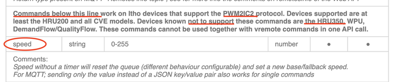

Ok, helaas kom ik er echt niet uit en volgens mij ben ik niet geheel onhandig
Wat heb ik:
- Itho HRU/WPU/DemandFlow/QualityFlow wifi module - Geen
CC1101 RF Module: Geen
- Itho HRU ECO 350 HR (03-00391)
- Een Homey Pro 2023 (met MQTT Broker en Client)
De Wifi module is aangesloten met een korte LAN kabel en voorzien van een voeding.
Ingelogd op de Wifi module zie ik dat de MQTT status Connected is.
Als ik in de webbrowser bijvoorbeeld "http://10.0.4.184/api.html?speed=200" verstuur krijg ik "OK" in het scherm te zien.
Er veranderd echter niets aan de draaisnelheid van de Itho 350.
Wél zie ik na het versturen dat de "Itho afzuiging in Homey" ook naar deze ingestelde waarde gaat.
Als ik inlog op de Wifi module en op de startpagina op "low" of op "high" druk, dan reageert de Itho 350 wel.
Ik hoop dat iemand een idee heeft over wat het probleem zou kunnen zijn.

Check even de API documentatie op de add-on zelf.G78 schreef op vrijdag 12 april 2024 @ 13:03:

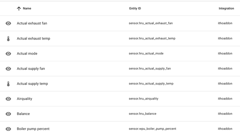

Also, in de json-payload staat ook rpm en % fanspeed. Kan ik deze als sensor in HA exposen? Nu zie ik alleen fan met percentage-slider maar geen feedback over de daadwerkelijke fanspeed.

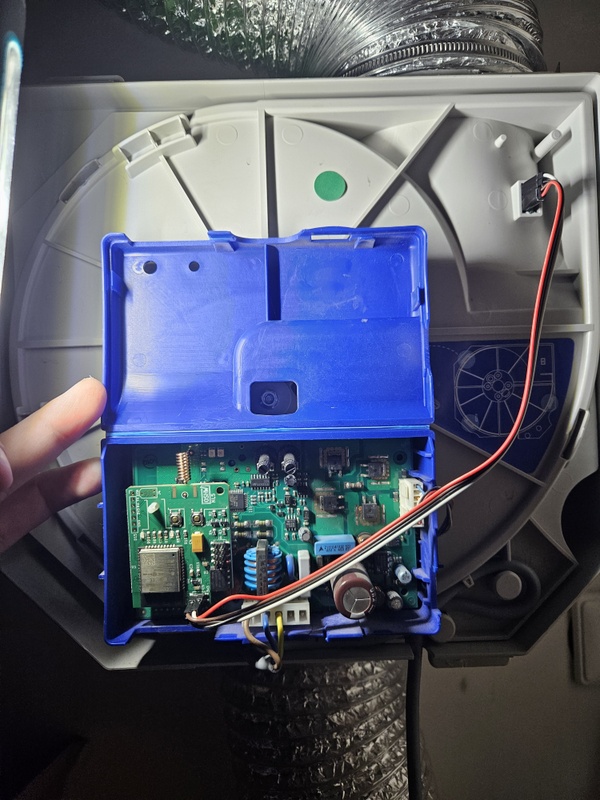

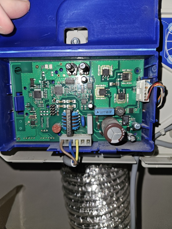

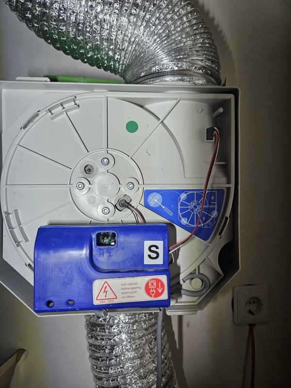

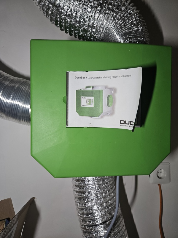

Ik heb hier een Ducobox 325/415RF. Met in de douche een radiofrequentie afstandsbediening.
Via de ducobox open air werd ik op dit topic gewezen, omdat mijn printplaat een itho printplaat zou zijn. Op het oog lijkt dit, ook gelijk met de 2x4 pinnen. Dat zou betekenen dat de cve add-on zou moeten werken. Volgens mij heb ik ook geen ingebouwde vochtsensor.
Dus de std. Cve add-on met de Cc1101 RF zou moeten werken om de fansnelheid uit te lezen en te sturen met ha? En met het toevoegen van de cc1101 zou ik de huidige rf afstandsbediening kunnen blijven gebruiken? Kun je dat bevestigen?
Hieronder een foto van de printplaat:
[ Voor 18% gewijzigd door Dychonn op 13-04-2024 00:08 ]
Ziet er idd precies zo uit als de itho printplaat.Dychonn schreef op zaterdag 13 april 2024 @ 00:03:

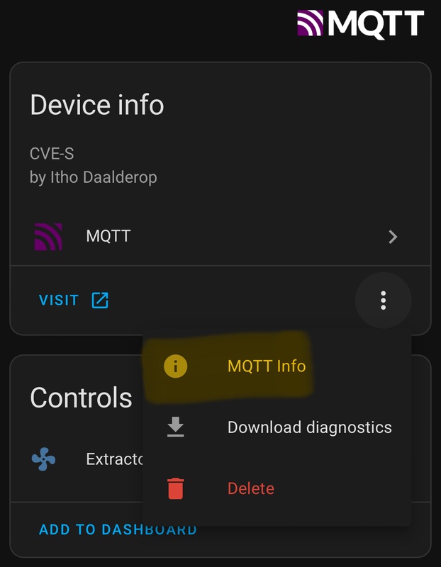

Paar dingen die mij opvallen bij gebruik met mijn CVE (~2jr oud, grijs met vochtsensor)
-MQTT autodiscovery werkte goed bij HA, maar ik miste dus gegevens
-In de wiki staan voorbeelden voor handmatige config, ik heb ze iets aangepast waardoor de fanspeed wel (weer?) update met de actuele fanspeed van de box. Ook zie ik dat je de sensor names&id's met ITHO start, maar je box heeft al een naam en die wordt automatisch toegevoegd.
Ik had moeite de fan te besturen zoals eerder genoemd en via de wiki 31DA er bij aangezet. De waardes wijken wel af van elkaar, wat gek is. Selection staat op 7, fanspeed op auto (fanspeed was niet zichtbaar zonder 31DA). Ook heb de medium fan speed naar 10 gezet, maar ik krijg 'm lastig naar de 5~10%.
Daarnaast zie ik in MQTT dat de fanspeed 100 is (er is net gedoucht), krijg ik 'm niet oplaag gedraait - ook niet met force medium command aan - en op de webconfig staat hij ook het laatst ingestelde ipv huidige toerental (16% ipv 100%).

Dankjewel voor je antwoord, maar ik kom er niet echt verder mee.arjenhiemstra schreef op vrijdag 12 april 2024 @ 15:12:
Wat is niet duidelijk aan dit stuk? "Commands below this line work on Itho devices that support the PWM2IC2 protocol. Devices supported are at least the HRU200 and all CVE models. Devices known not to support these commands are the HRU350, WPU, DemandFlow/QualityFlow. These commands cannot be used together with vremote commands in one API call."G78 schreef op zaterdag 13 april 2024 @ 10:47:
Zie ook: https://github.com/arjenh...olling-the-speed-of-a-fan
ok, ik hoor graag hoe ik het beter kan verwoorden dan want ik hoopte dat ik het zo duidelijk als mogelijk verwoord had... ik probeer het even te onderstrepen vanuit de documentatie:G78 schreef op zaterdag 13 april 2024 @ 10:47:
/f/image/l2B0y1fz6GEstfwbzqG3Vmf4.png?f=fotoalbum_large)
kortom, het commando wat je aangeeft te versturen:
| "http://10.0.4.184/api.html?speed=200" |
is precies het commando wat in de documentatie staat niet te werken met de HRU 350.
Kijk in diezelfde api documentatie dus boven deze lijn naar commando's die wel samenwerken met de HRU 350. Hier vind je onder andere "vremotecmd" met de nodige uitleg hoe deze te gebruiken.

@Dychonn En @Maurice v/d Zwaan Probeer eens via de rauwe mqtt data te kijken wat allemaal binnenkomt.:strip_exif()/f/image/YJodzbyc2dJfR7OemHjwxsOv.jpg?f=fotoalbum_large)
Of bijvoorbeeld via MQTT-Explorer.
Losse sensors aanmaken op basis van een waarde staat in de wiki

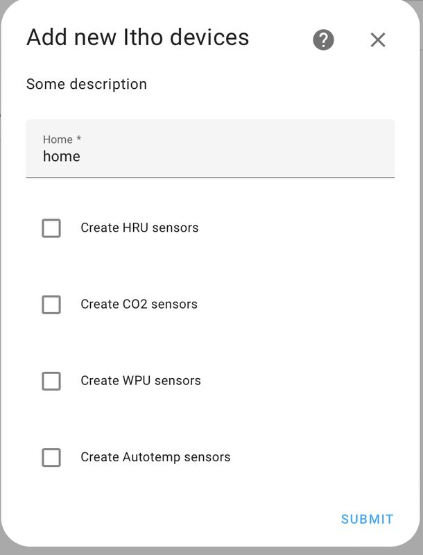

@arjenhiemstra Ik heb eens gekeken in de code op Github voor de autodiscovery. Ik had zelf moeite het e.e.a. op de starten en zie hier veel vragen over langskomen, dus vroeg me af hoe het zat.
Ik ben absoluut geen hardcore developer, wel een nerd die met een hoop logica, google en copy/paste aardig wat voor elkaar krijgt in code. C++ syntax ben ik slecht mee bekend, dus ga niet proberen een pull-request te doen aangezien jij er vast binnen 2s gaten in schiet
task_mqtt.cpp
Verder heb ik ook percentage en RPM als losse sensoren toegevoegd. Hiermee kan ik goed kijken wat het gedrag is van de interne vochtsensor, want in historische data kan ik terugzien wanneer hij op- of afgeschakeld is. Allicht interessant om die ook automatisch te pushen. Disable'n in HA is makkelijker dan handmatig toevoegen via yaml
Daarnaast interessant om te kijken of er diagnostics stats zouden kunnen, zoals nu gebruikelijk bij ESPHome. Maar die zitten momenteel niet in de MQTT-topics verwerkt.
task_mqtt.cpp
C++:
| #regel 556 tweemaal tikfout. ihtostatus ipv ithostatus. Verderop in de functie wordt het consistent fout geschreven #regel 578 root["pct_cmd_t"] = static_cast<const char *>(cmdtopic); // percentage_command_topic moet volgens mij naar het andere topic over, namelijk /ithostatus root["pct_cmd_t"] = static_cast<const char *>(ithostatustopic); // percentage_command_topic #regel580 // root["pct_val_tpl"] = "{% if {{ ((value | int) / 2.55) | round }} == '0' %}OFF{% else %}{{ ((value | int) / 2.55) | round }}{% endif %} "; die doet juist veel bij mij (updaten van je percentage in de slider, n.a.v. huidige staat motorsnelheid. Dus ook via remote of vochtsensor In YAML heb ik het zo: percentage_value_template: "{{ value_json['Ventilation setpoint (%)'] }}" |

Bijgaand een aantal foto's van de Duco Box (buitenkant, binnenkant, printplaat met add-on en temp. en vochtsensor, printplaat zonder add-on). Op het oog lijkt deze voor mijn gevoel op de Itho CVE-S ECO RFT. Maar mogelijk weet jij dat beter, omdat je er wat meer in zit voor mijn gevoelarjenhiemstra schreef op donderdag 18 april 2024 @ 19:18:
thx voor je reactie! Ik begrijp dat het soms lastig te doorgronden is. Ergens is dit begonnen met een simpele traploze regeling bestaande uit enkele tientallen regels code. Daarna bleek er een zee aan onontdekte mogelijkheden te zijn en velen hiervan zijn toegevoegd aan de firmware. De firmware is hiermee langzaam uitgegroeid is tot een serieus project.
Laten we zeggen dat ik in de tussentijd een hernieuwd respect ontwikkeld heb voor software architectuur![]()
Als je feedback hebt hoe eea beter vindbaar/toepasbaar is, altijd welkom!
Hoe het vastsolderen van de temp sensor op de add-on moet werken begrijp ik nog niet helemaal. Zeker omdat er verschillende hardware platforms zijn waarop dit zou moeten kunnen werken.
Hoe ziet de Duco eruit btw? Ben benieuwd hoe vergelijkbaar het is met de itho apparaten. Zou je iets van een foto met add-on geinstalleerd kunnen delen oid? Thx!
Ik hoop dat je er wat mee kan en zo niet laat het maar weten.
Voor wat betreft het vast solderen, is de keuze voor het niet vastsolderen, maar het werken met headerpinnen een keuze geweest, omdat dit niet op iedere box werkt? En daarmee de keuze bij de eindgebruiker laat. Of begrijp ik je dan verkeerd?

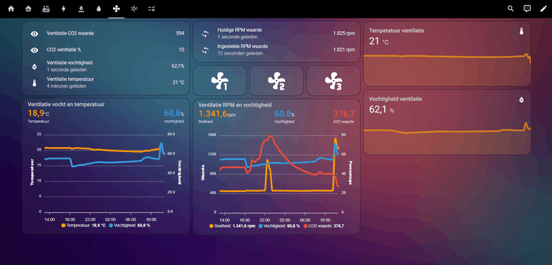

En dit is mijn dashboard tot nu toe, maar eigenlijk, werkt het allemaal op automatiseringen en is dit meer voor inzicht of het op de juiste momenten werkt.

Bijgaand een aantal foto's van de Duco Box (buitenkant, binnenkant, printplaat met add-on en temp. en vochtsensor, printplaat zonder add-on). Op het oog lijkt deze voor mijn gevoel op de Itho CVE-S ECO RFT. Maar mogelijk weet jij dat beter, omdat je er wat meer in zit voor mijn gevoel.
De print is hetzelfde als de CVE ECO RFT, oudere variant (zo rond 2012 ofzo gok ik?)

Het huis is van bouwjaar 2015. Dus ik verwacht ongeveer van die periode.arjenhiemstra schreef op vrijdag 19 april 2024 @ 15:06:
Ha, dit is een itho met groene deksel, grappig.

Ik probeer data binnen te krijgen van een co2 sensor (icm hru 350).
Device is ingevuld bij RF remotes en daar zie ik ook de data.
Onderstaande code van Arjen gebruikt in HA:
- name: Itho Beneden CO2
state_topic: "ithohru/remotesinfo"
value_template: "{{ value_json.beneden.co2 }}"
device_class: "carbon_dioxide"
unit_of_measurement: "ppm"
unique_id: "itho_beneden_co2"
device:
identifiers: "mv"
De remote heet 'beneden' en staat op monitor only. Voor nu wil ik de remote gekoppeld houden aan de itho zelf en niet koppelen aan de add-on. Moet ik nog iets doen met aanvullende settings of virtual remotes?

Kijk eens met MQTT-explorer of via HA naar de ruwe MQTT-data die binnenrolt.Vendetta_X schreef op woensdag 24 april 2024 @ 12:01:
device:
identifiers: "mv"
heb je inderdaad data binnenrollen op ithohru/remotesinfo beneden.co2 ?
Duurzaamheids-bingo! Gasloos, 15 panelen, WP Pana 5J, Pana 150L WPB, 7kwh Anker Solix accu
Nee daar zit juist het probleem. Op de remotes komt niets binnen.stevenP schreef op woensdag 24 april 2024 @ 12:12:

Het komt binnen via de rf devices via het remotesinfo kanaal. Aanmaken van een virtuele remote lijkt dus toch niet nodig te zijn. Ga nu aan de slag met de rv sensor
Ik heb desbetreffend script waarmee ik via virtual remote de afzuiging aan zet.
Dit werkt prima en doet wat het moet doen. Probeer ik dit aan te passen naar medium, dan reageert de box nergens op. "low" werkt overigens wel. Ik denk zelf dat dit niet werkt, omdat de vremote die nu automatisch gepakt wordt, niet de optie heeft om medium te schakelen en zou dus een andere vremote moeten gebruiken, die ik al heb ingesteld. Kan ik specificeren welke vremote gepakt moet worden, door middel van de naam, die ik heb hem gegeven? Ik denk dat het dan wel werkt. Kan iemand mij verder helpen met dat script?
Ik heb al wel verschillende berichten geprobeerd, waaronder:
{"vremotename":"RemoteWoonkamer":"medium"}
{"vremote":"medium","vremotename":"RemoteWoonkamer"}

virtual remote werkt ook.
Nou daar komt ie: ik zie in HA dat er alleen "maar"3 entiteiten zijn en een slider.
Hoe maak ik knoppen in HA dat ik dezelfde commando's kan sturen zoals 1 /med (auto)/3

Aangezien toch veel mensen hier Home Assistant gebruiken. Ik heb momenteel mijn sensors voor WPU, Autotemp, HRU en CO2 allemaal via YAML geconfigureerd en onder gebracht in een "package" .
Het is best bewerkelijk geweest om alle sensors aan te maken en ik wilde iets makkelijkers maken door alles vanuit een (custom) integratie via Home Assistant UX te doen. Volgens mij bestaat zoiets nog niet.
Wat work in progress:
/f/image/EFx6ZKtxhO1TLZiu1BN3pFDA.png?f=fotoalbum_large)
Na submit wordt er nieuwe entry getoond bij Integrations:
:fill(white):strip_exif()/f/image/YxCN80DLKMRrjcxeh4GZCprm.png?f=user_large)
Dit maakt dan wat sensors aan zoals onderstaand met device prefix (hru,wpu etc) zodat ie alleen iets aanmaakt wat je hebt / wil. Het idee is om de meest gebruikelijke aan te maken zonder allerlei opt-in/opt-out op sensor niveau.
/f/image/j9rIdqPZVGFqi6oJO9Eofq5a.png?f=fotoalbum_large)
Het is nog wat meer geknutsel dan verwacht en grootste uitdaging zit bij autotemp om ruimtes te benoemen als je dat aanvinkt.
Code staat op Github maar zal t.z.t. de link delen als het beter getest is. Idee is om dit beschikbaar te stellen via HACS zodat er geen YAML geknutsel nodig is als het gecombineerd wordt met de auto-discovery.
