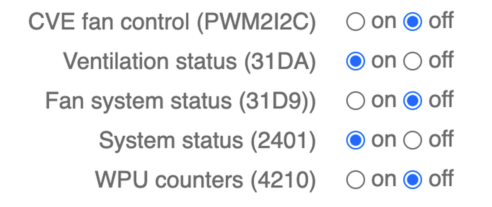

arjenhiemstra schreef op dinsdag 20 december 2022 @ 12:18:
Zie hieronder bij setting 69. Ik heb daar een veel hogere waarde dan standaard. Nu reageert de itho firmware niet meer op vocht en is de automatische besturing zo ongevoelig gezet dat die feitelijk uit staat.
(overigens kan het setting nummer bij jou anders zijn, kijk vooral naar de titel van de setting(
Even een berichtje van langere tijd geleden om aan te geven dat ook ik deze setting heb aan gepast om de ITHO niet meer te laten reageren op de interne vochtsensor om zo volledige controle te krijgen over de box (CVE-S S CO2 Optima Inside).
Nu zie ik dat de box nog steeds reageert op de CO2 sensor, is er een manier om ook deze via de settings uit te zetten?
Afbeeldingslocatie: https://tweakers.net/i/NXSAKV68NkTaIf9hYM_ZymuyCoY=/full-fit-in/4000x4000/filters:no_upscale():fill(white):strip_exif()/f/image/OvatJtFedWW2f7za3gPcNqTx.png?f=user_large

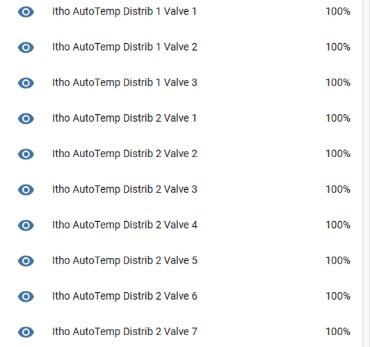

Geweldig bedankt! _/-\o_
Gelijk toegevoegd en het werkt, alleen valt mij op dat de 'kanalen' 100% openstaan, klopt dit wel?
Afbeeldingslocatie: https://tweakers.net/i/JoTFTO4JpUVwmKI4YBESFWzjuNQ=/full-fit-in/4000x4000/filters:no_upscale():fill(white):strip_exif()/f/image/Je7bdAJnXWFbFd1IfaVeZhfQ.png?f=user_large
  • GeeMoney
  • Laatst online: 22:46
GeeMoney
hussie01 schreef op maandag 25 maart 2024 @ 23:34:
Dan is er dus warmtevraag ;) . Vermoedelijk behoren ze tot een en dezelfde ruimte. Ik gok de woonkamer?
Houd ze even in de gaten, morgen gaat de temp weer omhoog en kan je even kijken of ze ook dicht gaan.
[ Voor 8% gewijzigd door GeeMoney op 25-03-2024 23:36 ]
  • hussie01
  • Registratie: December 2015
GeeMoney schreef op maandag 25 maart 2024 @ 23:35:
Ik zou dat vreemd vinden maar kan het op dit moment ook niet verklaren.
Ik heb dus een master en slave autotemp, waarbij de addon op de master zit.

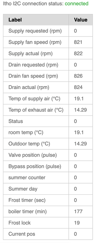

Zou een mooie toevoeging zijn 😁
Toch maar weer wat uurtejs erin gestoken en we beginnen ergens te komen. Voor de CVE, HRU200, HRU250-300 en HRU350 zijn nu apparte HA configs "geimplenteerd" het is nog een zooitje maar in theorie het werken. Maar de ervaring leert vandaag ook weer, trail en error
hier staat de rommel commit voor mocht iemand nog iets kunnen testen of willen toevoegen
https://github.com/arjenh...a0374ea4398a4159774bc399f

hussie01 schreef op maandag 25 maart 2024 @ 23:48:
Dit is enige wat ik heb in autotemp topic met ‘distributor’
24
25
26
27
28
29
30
31
32
33
34
35
36
"Distributor 1 valve 1": 100,
  "Distributor 1 valve 2": 100,
  "Distributor 1 valve 3": 100,
  "Distributor 1 valve 4": 0,
  "Distributor 1 valve 5": 0,
  "Distributor 1 valve 6": 0,
  "Distributor 1 valve 7": 0,
  "Distributor 1 valve 8": 0,
  "Distributor 1 valve 9": 0,
  "Distributor 1 valve 10": 0,
  "Distributor 1 valve 11": 0,
  "Distributor 1 valve 12": 0,
  "Distributor 2 valve 1": 100,
  "Distributor 2 valve 2": 100,
  "Distributor 2 valve 3": 100,
  "Distributor 2 valve 4": 100,
  "Distributor 2 valve 5": 100,
  "Distributor 2 valve 6": 100,
  "Distributor 2 valve 7": 100,
  "Distributor 2 valve 8": 0,
  "Distributor 2 valve 9": 0,
  "Distributor 2 valve 10": 0,
  "Distributor 2 valve 11": 0,
  "Distributor 2 valve 12": 0,
  "Distributor 3 valve 1": 0,
  "Distributor 3 valve 2": 0,
  "Distributor 3 valve 3": 0,
  "Distributor 3 valve 4": 0,
  "Distributor 3 valve 5": 0,
  "Distributor 3 valve 6": 0,
  "Distributor 3 valve 7": 0,
  "Distributor 3 valve 8": 0,
  "Distributor 3 valve 9": 0,
  "Distributor 3 valve 10": 0,
  "Distributor 3 valve 11": 0,
  "Distributor 3 valve 12": 0,
Kleppen van 1 vd autotemps staan hier ook altijd open (ook bij geen vraag). Volgens mij niet echt een probleem. Het lijkt alleen niet heel logisch.
  • GeeMoney
GeeMoney
Vendetta_X schreef op dinsdag 26 maart 2024 @ 11:29:
Dan is het mogelijk een badkamer lus en/of niet gekoppeld aan een thermostaat. Of een lus met significant meer vermogen dan de andere in dezelfde groep.
[ Voor 9% gewijzigd door GeeMoney op 26-03-2024 11:39 ]
  • vliegnerd
  • Laatst online: 23:13
vliegnerd
Nintendo fan.
Bij mij is er nu 0% warmtevraag. (Alle ruimten boven setpoint) en alles staat open.
Als je een groep hebt waar geen spider aan hangt (badkamer meestal) dan is die altijd open bij verwarmen en altijd dicht bij koelen.
Er is volgens mij altijd zo'n groep, want anders heb je een buffervat nodig bij verwarmen en je wil de badkamer niet koelen ivm condens.
  • Vendetta_X
Hier hangt alles aan spiders. Badkamer heeft geen vv. Kleppen staan open waar er vraag is (er is ook vraag terwijl temp>setp), ik kan nog niet helemaal afleiden waar vraag vandaan komt. Zal mogelijk te maken hebben met het aantal uur boven/onder setpoint. Ik verwacht alleen dat bij vraag = 0 kleppen dicht gaan, maar uit historie kan ik dit nog niet helemaal afleiden.
  • hussie01
Ik heb nu power in % en kw toegevoegd en alles staat op 0, maar alle kleppen staan weer op 100% open.
  • Paulusbrand
  • Laatst online: 22:53
hussie01 schreef op dinsdag 26 maart 2024 @ 21:09:
Waarom verwacht je dat de kleppen dicht gaan? Bij mij staat de wpu al de hele dag uit, maar de kleppen blijven gewoon open staan. Ze regelen pas als de wpu gaat verwarmen. Zolang de "cv" pomp niet draait is er geen stroming door de vloer en doet de stand van de kleppen er niet toe.

      unique_id: "itho_pos_valve_extractor"
    - name: "Itho flap positie keuken"
      state_topic: "itho/ithostatus"
      unit_of_measurement: "%"
      value_template: "{{ value_json['calculated pos flap kitchen'] }}"
      unique_id: "itho_pos_flap_kitchen"
    - name: "Itho flap positie toilet"
      value_template: "{{ value_json['Calculated pos flap toilet 1'] }}"
      unique_id: "itho_pos_flap_toilet"
    - name: "Itho flap positie Woonkamer"
      value_template: "{{ value_json['Calculated pos flap living room 1'] }}"
      unique_id: "itho_pos_flap_livingroom1"
    - name: "Itho flap positie Wasruimte"
      value_template: "{{ value_json['Calculated pos flap laundry room'] }}"
      unique_id: "itho_pos_flap_laundryroom"
    - name: "Itho flap positie Badkamer"
      value_template: "{{ value_json['Calculated pos flap bathroom1'] }}"
      unique_id: "itho_pos_flap_bathroom1"
    - name: "Itho flap positie Slaapkamer"
      value_template: "{{ value_json['Calculated pos valve bedroom1'] }}"
      unique_id: "itho_pos_flap_bedroom1"
    - name: "Itho flap positie Werkkamer"
      value_template: "{{ value_json['Calculated pos flap bedroom 2'] }}"
      unique_id: "itho_pos_flap_bedroom2"
    - name: "Itho flap positie Jana's kamer"
      value_template: "{{ value_json['Calculated pos flap bedroom 3'] }}"
      unique_id: "itho_pos_flap_bedroom3"
    - name: "Itho flap positie Zolderkamer"
      value_template: "{{ value_json['Calculated pos damper bedroom 4'] }}"
      unique_id: "itho_pos_flap_bedroom4"
    - name: "Itho Meet interval tijd"
      unit_of_measurement: "sec"
      value_template: "{{ value_json['Measuring interval (sec)'] }}"
      unique_id: "itho_time_measuring_interval"
    - name: "Itho Badkamer verhogings tijd"
      value_template: "{{ value_json['Time increase bathroom 1 (sec)'] }}"
      unique_id: "itho_time_bathroom_increase"
    - name: "Itho 3-6-9 uur DemandFlow tijd"
      value_template: "{{ value_json['3_6_9 hours DemandFlow timer (sec)'] }}"
      unique_id: "itho_time_demandflow"
    - name: "Itho Luchtstroom Afzuigkap"
      value_template: "{{ value_json['Calculated Flow extractor hood (m3_h)'] }}"
      unique_id: "itho_flow_extractor"
    - name: "Itho Luchtstroom Keuken"
      value_template: "{{ value_json['Calculated Flow kitchen (m3_h)'] }}"
      unique_id: "itho_flow_kitchen"
    - name: "Itho Luchtstroom Toilet"
      value_template: "{{ value_json['Calculated Flow toilet 1 (m3_h)'] }}"
      unique_id: "itho_flow_toilet1"
    - name: "Itho Luchtstroom Woonkamer"
      value_template: "{{ value_json['Calculated Flow living room 1 (m3_h)'] }}"
      unique_id: "itho_flow_livingroom1"
    - name: "Itho Luchtstroom Wasruimte"
      value_template: "{{ value_json['Calculated Flow laundry room (m3_h)'] }}"
      unique_id: "itho_flow_laundryroom"
    - name: "Itho Luchtstroom Badkamer"
      value_template: "{{ value_json['Calculated Flow bathroom 1 (m3_h)'] }}"
      unique_id: "itho_flow_bathroom"
    - name: "Itho Luchtstroom Slaapkamer"
      value_template: "{{ value_json['Calculated Flow bedroom1 (m3_h)'] }}"
      unique_id: "itho_flow_bedroom1"
    - name: "Itho Luchtstroom Werkkamer"
      value_template: "{{ value_json['Calculated Flow bedroom 2 (m3_h)'] }}"
      unique_id: "itho_flow_bedroom2"
    - name: "Itho Luchtstroom Jana's kamer"
      value_template: "{{ value_json['Calculated Flow bedroom 3 (m3_h)'] }}"
      unique_id: "itho_flow_bedroom3"
    - name: "Itho Luchtstroom Zolderkamer"
      value_template: "{{ value_json['Calculated Flow bedroom 4 (m3_h)'] }}"
      unique_id: "itho_flow_bedroom4"
    - name: "Itho Error"
      value_template: "{{ value_json['Error'] }}"
      unique_id: "itho_error"
    - name: "Itho Ruimtenummer CO2 meting"
      value_template: "{{ value_json['CO2 measurement room'] }}"
      unique_id: "itho_co2_measurement_room"
    - name: "Itho Status Normal"
      value_template: "{{ value_json['Status normal'] }}"
      unique_id: "itho_status_normal"
    - name: "Itho Status Afzuigkap Hoog"
      value_template: "{{ value_json['Status high extractor hood'] }}"
      unique_id: "itho_status_high_extractor"
    - name: "Itho Status Badkamer Hoog"
      value_template: "{{ value_json['Status high bathroom'] }}"
      unique_id: "itho_status_high_bathroom"
    - name: "Itho Status Afzuikap en Badkamer Hoog"
      value_template: "{{ value_json['Status high extractor hood and bathr.'] }}"
      unique_id: "itho_status_high_extrbathroom"
    - name: "Itho Status Timer"
      value_template: "{{ value_json['Status timer'] }}"
      unique_id: "itho_status_timer"
    - name: "Itho Status Normale Bediening"
      value_template: "{{ value_json['Status manual control'] }}"
      unique_id: "itho_status_normal_control"
    - name: "Itho Status Gereserveerd"
      value_template: "{{ value_json['Status reserved'] }}"
      unique_id: "itho_status_reserved"
    - name: "Itho Status Eco Comfort"
      value_template: "{{ value_json['Status eco comfort'] }}"
      unique_id: "itho_status_eco_comfort"
    - name: "Itho Status Beperkte Ventilatie"
      value_template: "{{ value_json['Status limited ventilation'] }}"
      unique_id: "itho_status_lim_vent"
    - name: "Itho Status Niet Thuis"
      value_template: "{{ value_json['Status not at home'] }}"
      unique_id: "itho_status_not_home"

De YAML voor (een klein deel van de) WPU sensoren staat al in de wiki: https://github.com/arjenh...tho-WPU-Heat-pump-support
De autotemp overigens niet, denk ik. Tijd om erin te zetten. Dat zal ik doen.
Ik denk dat het de moeite waard is om alle sensoren (een hele stapel voor de WPU) via auto-discovery aan te laten maken, vanuit de standaard namen/slugs van de statuslabels. Dat is één keer pijn lijden als er iets veranderd, maar daarna is het "plug and play". Zou wel erg fijn zijn.
Mijn hele configuation.yaml staat hier, mocht dat nuttig zijn: https://pastebin.com/8xTKbcKf

Nice bedankt, dat werkt op zich wel. Maar helaas krijg ik geen waarden, het lijkt alsof de itho.status helemaal niets terugkoppelt, want de lijst bij de website is ook leeg, wel status connected.
Misschien heb ik een te oude Itho? Ik had zo'n beetje de eerst qualityflow, 2015...

Wat staat er als hw en fw version op de Itho settings pagina van de addon? Mijn DemandFlow regelaar heeft hw versie 33 en fw versie 17, en is uit 2010.
Ik dacht dat de regelaar voor DemandFlow en QualityFlow hetzelfde is en dat alleen de ventilatie unit verschilt?

Itho device type: DemandFlow
Itho hw version: 38
Itho fw version: 20
Manufacturer: 0
Voor de beeldvorming, ik weet zeker dat ik een qualityflow heb, want heb deze zelf gekocht en aangesloten.

DemandFlow en QualityFlow regelaars zijn hetzelfde, alleen de fan is anders. In het ene geval is het een HRU en het andere een CVE.
Ik zou verwachten dat de status pagina waardes laat zien, support voor deze versie zit iig in de firmware anders was er op deze pagina een foutmelding geweest... welke i2c functies staan aan op de system settings pagina?

Kun je het resultaat van deze drie knoppen in het Debug menu van de webpagina van de add-on hier plaatsen:
  • Query Devictype
  • Query Status Format
  • Query Status
Afbeeldingslocatie: https://tweakers.net/i/4Noz_x7pNYKjBFVphKmElLohTxU=/800x/filters:strip_exif()/f/image/lfVmsyLx0QEwrkK0DMdgyDcl.png?f=fotoalbum_large
Als je zo'n rij getallen (i2c reply) terugkrijgt in plaats van "failed" dan kunnen we in ieder geval kijken of deze juist zijn. Je kunt ze hier plaatsen want ze bevatten geen privacygevoelige informatie, maar een DM kan ook natuurlijk.
Mocht je wel die antwoorden krijgen en kunnen doorgeven dan zet ze in een "simulator" om te kijken of mijn add-on het wel lezen/weergeven.

PolderPloer! schreef op maandag 1 april 2024 @ 21:37:
Heb je toevallig al geprobeerd hem opnieuw op te starten? Stekker eruit, stekker erin? Ik heb met mijn hru300 dit probleem ook weleens gehad. Wel status connecten maar geen waarden.
Een heleboel te veranderen waarden, dat ziet er gewoon foutloos uit.

Niet gedaan, maar ik start nu de status pagina en die laat nu allerlei waarden!
@arjenhiemstra @vliegnerd geen actie nodig dus. thx voor de help

look for the label "FanInfo" (or "Selection" on older blue lid itho models). The value should be "auto", "medium" or "3". (if "FanInfo" is not available, activating the I2C function 31DA should solve this)
Ik vermoed dan dat die I2C functie 31DA voor mij van toepassing is, maar geen idee hoe ik deze kan toepassen... Ook is het me niet helemaal duidelijk of deze unit wel kan worden ge-autodiscovered in MQTT (betreft een heule oude HRU Eco Fan).
Nadat ik de draaiknoppen waarmee de unit bediend wordt disconnect gaat de unit automatisch in stand 'low':Afbeeldingslocatie: https://tweakers.net/i/jUqp7MOvSnPfyBTVz8ZRf6-J6Vk=/x800/filters:strip_exif()/f/image/UuDErzMssIe2XWDnNBSkbhwM.png?f=fotoalbum_large
Kan iemand me iets verder helpen?
PS: Wel loopt de 'Frost lock' nog steeds op - weet iemand wat dat inhoudt?

pushnoi schreef op woensdag 3 april 2024 @ 11:40:
Ondertussen een flink aantal weken later heeft de energiewacht de sensoren vervangen en zowaar... het werkt weer! Nu ben ik toe aan mijn volgende stappen -- het apparaat daadwerkelijk bedienen. Ik loop een beetje vast; ik mis de FanInfo dan wel Selection entries @ de statuspagina en zag het volgende:
Nadat ik de draaiknoppen waarmee de unit bediend wordt disconnect gaat de unit automatisch in stand 'low':[Afbeelding]
check even "Enable/Disable I2C commands" onder menu System settings op de add-on

Ja inmiddels gevonden, maar krijg er geen extra waarde bij. Ik ga er vanuit dat als ik deze zou willen kunnen aansturen het alleen werkt met de virtual remote, dus ik heb CVE fan control uitgezet. Dit is hoe het er bij mij nu uitziet:
Afbeeldingslocatie: https://tweakers.net/i/PSGqsIOQnm-K1FuivqSsvT3sKkw=/full-fit-in/4000x4000/filters:no_upscale():fill(white):strip_exif()/f/image/tqfL0dil8dp8EA1Q9P9F2MwK.png?f=user_large
Daarnaast heb ik de Virtual Remote gezet op RFT CVE, want ik vermoed dat de unit die erbij zou horen de 536-0124 zou zijn. Ook heb ik 'Send join command' op 'every power on' gezet, en 'force medium/auto mode' op 'on'. Maar lijkt niet veel te doen, na een powercycle blijft de unit gewoon op low staan, en de boel reageert ook niet op inputs in de webinterface.

pushnoi schreef op donderdag 4 april 2024 @ 10:48:
Hier staat het lijstje met 31DA items:
https://github.com/arjenh...or_info_labels.h#L87-L106
zijn sommige wellicht wel zichtbaar? Zou kunnen dat je itho minder items doorgeeft en dat daardoor de labels onderaan de lijst niet doorgegeven worden.
Je zou via de webinterface van de add-on, pagina virtual remote, op de join knop kunnen klikken binnen 2 min. na aanzetten van de fan. Je fan moet daarop direct reageren door harder te gaan draaien. Als dat niet het geval is, dan is de remote niet goed verbonden met je itho.
Je zou eerst een leave kunnen doen met een virtual remote of echte remote om er zeker van te zijn dat er geen halve join gedaan is waardoor het niet werkt.
Daarna kun je dit soort settings allemaal uit laten staan:
Sowieso werkt de laatste alleen als je ook het PWM2I2C protocol aan hebt staan en je fan dit protocol ondersteund.

Geen van die waardes zie ik terug. Overigens als ik in Debug op Query 31DA of 31D9 klik krijg ik bij beide een failed response terug.
EDIT: volgens mij is dit ook mijn unit. Daar zie ik in je code uberhaupt geen fan waardes terug toch?

Ik kan overigens geen verschil zien of een timer (10, 20 of 30 min) loopt of gewoon high.

Dat is geheel afhanklijk van welke info de firmware van itho terug geeft, dat is helaas niet te beinvloeden en per apparaat en firmware versie verschillend.
Mogelijk dat de i2c functie 31DA nog meer info geeft, daar kan een label tussen zitten die aangeeft hoeveel minuten de timer nog loopt.
