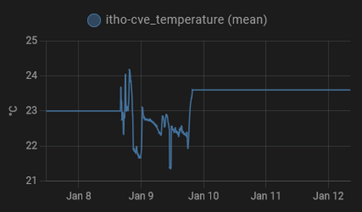

Hi - Ik krijg geen temp data meer binnen sinds enkele dagen (zie image)
Ik ben niet (fysiek) aan de CVE geweest en de webinterface van de WiFi add-on toon alleen nog maar '23.6 C'.
Komt dit bekend voor? Of duidt dit op een technisch defect (en waarop nu na al die tijd dat ik de CVE heb?)
Ik hoop op wat meer inzicht voor vervolg onderzoek. Dank!
Afbeeldingslocatie: https://tweakers.net/i/p1uxJ3fFvdNvcDkb82l-cxFmmEg=/full-fit-in/4000x4000/filters:no_upscale():fill(white):strip_exif()/f/image/Ds9QibEsVXVfmFv6MDLZ7TFa.png?f=user_large
Zojuist maar eens een reset van de WiFi add-on geprobeerd. De webinterface geeft meteen een andere temp aan. Ik vermoed dus dat er Wifi add-on verantwoordelijk was voor de temp uitlezing. Ik zal later nog een update geven.
edit: Confirmed. Kennelijk hick-up van de Wifi add-on. Alles lijkt weer Ok.

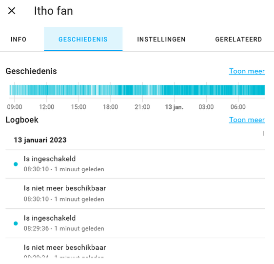

Kan het misschien iets te maken hebben met MQTT naar HA toe?
Afbeeldingslocatie: https://tweakers.net/i/9onSdXQbp4FA52JqG4hYCVIbhE4=/full-fit-in/4000x4000/filters:no_upscale():fill(white):strip_exif()/f/image/lmtNftmMz3bVCNwd0daMPBab.png?f=user_large

Goed bezig. Ik zie bij deze beta i.t.t. anderen wel:
2023-01-13 07:50:01 W: Warning: syslog_queue overflow
2023-01-13 07:50:00 W: Warning: syslog_queue overflow
2023-01-13 07:49:59 W: Warning: syslog_queue overflow
2023-01-13 07:49:58 W: Warning: syslog_queue overflow
2023-01-13 07:49:57 W: Warning: syslog_queue overflow
2023-01-13 07:49:05 I: I2C init: QueryStatus

Geen idee of die syslog warning slaat op UX updates of remote syslog maar dat zal jij wel weten

2.4.4-beta6 lijkt wel stabieler te zijn maar heb sinds installatie wel aantal keer watchdog reset gehad:
2023-01-13 07:48:49 I: System boot, last reset reason: OWDT_RESET
Dus kijk het komende uren nog aan. So far so good

Weer problemen met de beta6:
* RF Devices geeft geen CO2 waarde maar lastcmd:0, lastcmdmsg:IthoUnknown
* Module crashed weer en is niet meer te benaderen via browser
2023-01-13T14:02:11+0100 ithohru/lwt offline
2023-01-13T14:02:11+0100 ithohru/lwt online
2023-01-13T14:02:11+0100 ithohru/state 20
2023-01-13T14:02:27+0100 ithohru/lwt offline
2023-01-13T14:02:27+0100 ithohru/lwt online
2.4.4-beta5 draait probleemloos op mn WPU 5G maar 2.4.4-beta4,5,6 geven problemen met HRU-350.

smesjz schreef op vrijdag 13 januari 2023 @ 14:04:
Dan zou ik nog even wachten, zo te zien is er dan gewoon nog geen CO2 waarde binnengekomen. Hier werkt het zonder problemen en de code is op dit punt niet veranderd. Als je even de knop indrukt stuurt de sensor een update uit geloof ik.
2.4.4-beta5 draait probleemloos op mn WPU 5G maar 2.4.4-beta4,5,6 geven problemen.
Welke versies bedoel je nu, hier staat wat dubbel :)
  • smesjz
arjenhiemstra schreef op vrijdag 13 januari 2023 @ 14:26:
Het was dus instabiel. In MQTT payload had je bijv:
ithohru/remotesinfo {}
Dus capabilities in de UX was ook leeg. Volgens mij staat daar altijd:
"lastcmd:0, lastcmdmsg:IthoUnknown" . En komt die co2 waarde in sommige gevallen dus later.
Maar ik merkte dat bij iedere reboot / flash de co2 waardes meteen binnen komen zonder op fysieke knop te duwen op RTF units.
Hier kwam dus tijd niks door:
blabla@ha:/usr/share/hassio/homeassistant$ grep "'None' has no attribute 'co2'" home-assistant.log | grep "2023-01-13" | wc -l
578
Text ge-edit :)

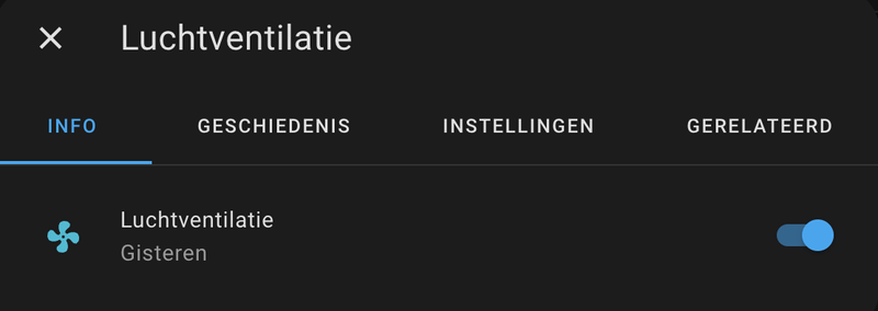

Ok, ik kom even niet verder. Heb het hele topic doorgespit. Hopelijk kan iemand mij helpen.
Ik heb de add-on al een tijdje in gebruik. Voorheen draaide ik Domoticz, waar ik hem had gekoppeld aan mijn Xiaomi luchtvochtigheidsmeter in de badkamer. Recent ben ik overgestapt op Home Assistant. Ik heb alle apparaten en bestaande automations weten in te richten in Home Assistant, alleen de werking van de add-on nog niet. Ik draai Home Assistant in Docker op Synology.
Wat is me gelukt:
- Integreren van MQTT in Home Assistant via Mosquitto op Synology
- Settings in de add-on aangepast naar Home Assistant met MQTT Discovery aan
- Er wordt 1 apparaat en 1 entiteit herkend in Home Assistant
Maar vervolgens lukt het me niet om het verder aan de praat te krijgen. Ik vind op allerlei plekken informatie:
In basis:
https://github.com/arjenh...owifi/wiki/Home-Assistant
Daar lees ik:
With MQTT Auto-discovery turned on in the "MQTT" menu of the add-on, the add-on should show up under Configuration -> Devices as a fan. Search for "Itho" and you should see 1 device. After clicking on it, you should see the fan registered as entity. Under "Device info" click on "MQTT Info" to see the received MQTT messages.
Onder Apparaten (Devices) vraag ik me al af of ik hem goed zie. Ik zie namelijk een MQTT logo met wel de Wifi Add-on, maar niet perse een Fan als apparaat:
Afbeeldingslocatie: https://tweakers.net/i/9e4oGXwyC22SpMRCR5sjHqAILsg=/800x/filters:strip_exif()/f/image/rdEvM5yPsQGyFjrgZHApirX1.png?f=fotoalbum_large
Verder is er dus een Entiteit aangemaakt die alleen Aan en Uit kan:
Afbeeldingslocatie: https://tweakers.net/i/XGbnomowjPjy81C9kjav_t4lMJc=/800x/filters:strip_exif()/f/image/9M3p1yNaBJhcNYUPgeNgQLBt.png?f=fotoalbum_large
Klopt dit überhaupt al, dat het op deze manier is ingeladen?
Nou vind ik op allerlei plekken aanvullende informatie. In de eerder genoemde Github Wiki, maar ook in dit op deze plaatsen:
arjenhiemstra in "Itho Daalderop - open source wifi control add-on module"
Uit al die informatie heb ik vanalles geprobeerd, maar ik krijg het niet aan de praat. Ik ben niet perse heel erg thuis in bepaalde coderingen, en ben zeker nog aan het leren binnen Home Assistant, maar ik zou me hier normaal toch echt in moeten kunnen redden. Maar helaas.
Dus, zou iemand mij eenvoudig en stap voor stap uit kunnen leggen wat ik moet doen om de add-on op de juiste manier in te laden / weer te geven zodat ik hem in 3 stappen of als slider kan bedienen? Lijkt me dat als dat is gelukt, ik hem ook in een Automation kan gebruiken.
Alvast enorm bedankt!
