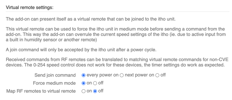

@arjenhiemstra
Ik gebruik de Wifi add-on met CC1101 RF module op een Itho HRU 350 ECO, maar krijg dit niet volledig werkend. Ik gebruik firmware 2.4.3.
Ik ben begonnen met de RF afstandsbediening (een 536-0150) te ontleren uit de unit. Dat ging goed.
Vervolgens heb ik minstens twee minuten gewacht.
Toen heb ik op de web-interface van de wifi-module de afstandsbediening ingeleerd. Dat ging ook goed.
Afbeeldingslocatie: https://tweakers.net/i/U1bWapjrwU73Okj3gVhyX6_P5H0=/800x/filters:strip_icc():strip_exif()/f/image/OdBaQGyOoSCgcPdEX83182in.jpg?f=fotoalbum_large
Vervolgens echter kon ik de HRU niet meer bedienen. Hij reageerde niet meer op de afstandsbediening en ook niet op commando's vanaf de homepage van de webinterface (de grijze knoppen Low, Medium en High). Meerdere malen op de knoppen drukken hielp niet, de afstandsbediening meerdere malen opnieuw ingeleerd via de web interface, géén resultaat. Power cycle van de HRU, géén resultaat.
> doe ik daar iets fout? Of hadden die grijze knoppen op de homepage van de webinterface in deze situatie wél moeten werken? En de afstandsbediening zelf?
Vervolgens heb ik het op een andere manier geprobeerd, namelijk via Virtual Remote. Heb dat op de System settings page ingesteld dat hij bij de volgende power cycle zich aanmeldt als remote bij de HRU, en "Map RF remotes to virtual remote" aangezet.
HRU opnieuw opgestart.
Afbeeldingslocatie: https://tweakers.net/i/gGH9h636DnoMmlfvHzfOkNH1HmU=/800x/filters:strip_icc():strip_exif()/f/image/ej94gQNxECUkChUoMh4HEIEo.jpg?f=fotoalbum_large
Nu kan ik de HRU bedienen zowel via de blauwe knoppen op de "virtual remotes pagina" als via de grijze knoppen op de homepage. Alle standen (low, medium en high en de timers) werken.
Echter: op de afstandsbediening werken maar drie knoppen, namelijk low, high en timer. De medium/auto knop doet niets.
> wat gaat hier fout? hoe krijg ik die knop werkend? want het is wel zonde dat ik nu een afstandsbediening heb waarvan een van de belangrijkste knoppen (medium) niets doet!
Overigens registreert hij wel dát er op de afstandsbediening op de medium/auto knop gedrukt wordt, want als ik bijv. op low druk dan geeft hij op de RF devices pagina aan lastcmd:4, druk ik daarna op medium dan verandert dat naar lastcmd:11. Dus hij registreert wel dat de knop wordt ingedrukt, maar herkent dat kennelijk niet als een commando om naar de medium stand te gaan?

@Glenfiddich : Bij een perilex uitvoeringkun je ook een drie standen schakelaar aansluiten. Bij ons bepaald de ze schakelaar de stand "Auto" van de remotes. Staat hij laag dan is "Auto" ook laag. Wij hebben deze schakelaar dus default op de midden stand staan om ervoor te zorgen dat de remote goed werkt. Maar dat is dan dus nvt voor jou.
Heb je het al via de API geprobeerd?
http://xx.xx.xx.xx/api.ht...ord=xxxxxx&vremote=medium
Eventueel ook high en low proberen om goed het verschil te horen.

Bediening via de wifi add on module werkt, het is juist de handmatige afstandsbediening waarvan nu de medium/auto knop niet meer werkt nu die via de wifi add on module werkt.

Heb je de optie "Map RF remotes to virtual remote" aan staan? Deze zorgt ervoor dat ontvangen RF commando's niet in de PWM command worden omgezet (dat werkt niet op de HRU) maar naar een I2C Virtual Remote commando.
Overigens, waarom zou je niet de remote gekoppeld laten aan de HRU en op de add-on de monitor only optie gebruiken? Het resultaat is dan hetzelfde (je hebt de info van de remote op de add-on) maar de besturing gaat rechtstreeks naar de HRU. De virtual remote kun je dan ook nog steeds gebruiken uiteraard voor bediening vanaf de add-on.

“Map RF remotes to virtual remote” staat aan ja.
Maar dan ga ik die remote gewoon weer aan de HRU koppelen. Ik dacht dat dat misschien problemen zou opleveren als ik het niet via de wifi add on zou laten lopen, dat als ik de boel straks via Home Assistant wil laten aansturen met sensoren je niet er een remote bij moet hebben die rechtstreeks de HRU aanspreekt.
Om monitor only te gebruiken, moet hij daarvoor nog wel aan de wifi add on gekoppeld blijven? Of enkel aan de HRU?

Dan is het wel vreemd dat het niet werkt, wellicht toch een bug dan.
Van welk type is je originele remote, is dat hetzelfde type als je ingesteld hebt bij virtual remote?
Ja als je de data van de remote wilt gebruiken wel (meestal is dat bij CO2 of RV RFT remotes), als dat niet zo is kun je het achterwege laten.
De remote is een 536-0150: https://www.ventilatielan...diening-wit-536-0150.html

Volgens mij begrijp ik het hele virtual remote gebeuren niet helemaal precies. Of, althans, het resultaat wat je er mee krijgt in "auto" stand.
Ergens in dit topic las ik dat als de remote commands op de debug pagina werken dat je er dan vanuit kan gaan dat de virtual remote goed is ingesteld.
Nu werken die commands goed. Als ik op "low" klik, gaat de unit in low mode en blijft daar in. Zelfde geldt voor medium (auto) en high.
Echter, als ik daarna handmatig de "speed" instel via itho/cmd, dan springt de FanInfo op "auto", is de unit heel even bezig op mijn ingestelde snelheid en neemt de unit het na enkele seconde zelf weer over. In dit geval springt ie vaak terug naar 30% fan speed, dat is de laagste auto stand. Wat ik ook probeer, ik krijg m dan niet vast gehouden op mijn ingestelde snelheid. Hij springt _altijd_ terug naar 30%.
Ik heb een CVE-S Optima In, met ingebouwde vocht en co2 sensor. Met een 3 standenschakelaar in de keuken, waar de unit eigenlijk altijd in de "auto" stand staat.
Hoe kan ik er voor zorgen dat mijn zelf ingestelde "speed" vastgehouden blijft worden? In essentie is het dus het compleet negeren van de vocht (en co2) sensor. Na het hele topic doorgelezen te hebben kreeg ik het idee dat dit mogelijk zou moeten zijn. De andere optie was de vochtsensor uitschakelen, maar die hou ik liever aan als dat zou kunnen.
Dit zijn trouwens de settings die ik aan heb gezet. De unit al een paar keer compleet uit en aan gezet. Ik heb geen rf remotes.
Afbeeldingslocatie: https://tweakers.net/i/fIglwrpZBcKHUGihAgrR6MaOF-w=/800x/filters:strip_exif()/f/image/P7XMD6ZKugby2QQx2tIjW9qM.png?f=fotoalbum_large
In de debug log zie ik:
8115 N: Setup: Virtual remote ID: 187,75,180
Dus qua instellingen lijkt het goed? :9
[ Voor 28% gewijzigd door JorzoR op 28-12-2022 08:07 ]

  • arjenhiemstra
  • Laatst online: 00:06
JorzoR schreef op woensdag 28 december 2022 @ 07:58:
Heb je dit al gelezen?
https://github.com/arjenh...ensor-cve-s-optima-inside

  • JorzoR
  • Laatst online: 28-10 21:29
Hey Arjen, allereerst, thanks voor de addon en de support die je geeft hier op Tweakers en GitHub. Hulde! _/-\o_
Ik heb dat zeker doorgelezen. De wifi module met langere headers heb ik ontvangen (vorige week) en de CO2 sensor is daar op geprikt. Laatst heeft de CO2 sensor nog goed z'n werk gedaan met bezoek tijdens kerst, heb m harder zien werken toen de CO2 waardes omhoog gingen. De Wifi module zat er toen al op. Ook de vochtsensor doet z'n werk nog.
Maar ik krijg het dus niet voor elkaar om langer dan een paar seconde de speed te overrulen. Heb van alles geprobeerd, ook met jouw wiki pagina's. Maar kom er niet uit. Dus kwam hier even om te checken of ik iets over het hoofd zie.
Wat ik dus heb gedaan:
1. Deze settings (screenshot) aangepast
2. Inmiddels al een paar keer de stekker eruit en erin gedaan bij de itho box
3. Ik stuur "{"speed": "123"}" naar itho/cmd via mqtt of via /api.html?speed=123 .
Waar speed dus eigenlijk altijd een waarde is die groter is dan de 30% fallback waarde. Beide hebben hetzelfde effect: na X seconde valt de speed terug naar 30% :'( . De "speed" waarde blijft wel zoals ik m heb ingesteld, maar de box negeert m dus. Ik test dit o.a. op momenten dat de box niets hoeft te doen voor vocht of CO2.
Het lijkt er dus op alsof die virtual remote niet werkt oid, ieder bericht hierover op Github of Tweakers suggereert namelijk dat het zou moeten werken via die virtual remote. Hoe kan ik verder verifiëren of dat goed staat ingesteld? Of moet ik nog iets extra's meesturen met die speed aanpassing?
Ik zit trouwens op firmware 2.3.5, nog niet geupdate vanwege de known issue bij je release notes dat er lockups zijn voor CVE devices met vochtsensor.

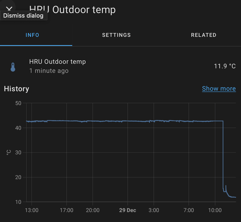

  • wouter.N
  • Laatst online: 21:50
gns1l schreef op vrijdag 9 december 2022 @ 12:21:
@wouter.N : HRU350? Waarschijnlijk kapotte temperatuur sensor.
Is er een knippercode? Komt vaker voor, ook zonder foutmelding.
Meer berichten hierover te vinden door zoeken in dit topic op "HRU350 + temperatuur"
Je had helemaal gelijk! Ik heb de temp sensors vervangen en het werkt weer! Vreemde is dat ik helemaal geen last had van een bevroren warmtewisselaar in de winter.
Afbeeldingslocatie: https://tweakers.net/i/J8wOvhagsf7HZukwlyW3k-offp0=/full-fit-in/4000x4000/filters:no_upscale():fill(white):strip_exif()/f/image/HsL4VnMSPVU5lbve8TI3QLKH.png?f=user_large
Afbeeldingslocatie: https://tweakers.net/i/wzuFpwirjKBEvDO2gaIFLGQ_Zjo=/800x/filters:strip_exif()/f/image/kTV4qk44vvFF4R04xH5Ku3HD.png?f=fotoalbum_large
[ Voor 19% gewijzigd door wouter.N op 29-12-2022 12:24 ]

  • gns1l
  • Registratie: Maart 2018
Mooi dat het weer werkt. Dit lijkt echt een kwaaltje van de HRU350 te zijn.
Bij ons ging de vorstklep toch wel een paar keer een tijd open om de warmtewisselaar te beschermen. Het viel me op omdat de HRU toen anders klonk.

  • TweakM
Even een vraagje van een nieuwe gebruiker. Ik heb een CVE add-on (hw versie 2, firmware 2.4.3). Het is de versie met CC1101 RF module. De originele remote heb ik gekoppeld aan de module (zodat home automation de juiste stand kan weergeven).
De add-on is gekoppeld aan Homebridge (v1.6.0 met MQTT-Thing v1.1.43). Op de wiki staat dat de stand van de ventilatie in het topic itho/state komt.
Nu blijkt in de praktijk (zichtbaar via MQTT Explorer) dat de itho/state niet wordt bijgewerkt naar de juiste waarde als de remote wordt gebruikt. De juiste waarden zitten wel in itho/ithostatus (o.a. Ventilation level (%)). Door de huidige setup wordt in HomeKit niet de juiste waarde van de ventilatie stand weergegeven.
Ook het web interface van de add-on geeft niet de juiste waarde aan, maar de waarde die is gepubliceerd in itho/state (op de pagina "WiFi controller for Itho").
Mijn vraag is of dit een bug is of het juiste gedrag. Hebben anderen hier ook last van? (misschien doe ik iets verkeerd).
Als dit het juiste gedrag is zou de documentatie op de genoemde wiki misschien moeten worden aangepast om het itho/ithostatus topic te gebruiken (een van de velden in die JSON). In het eerste geval hoop ik dat de bug gefixt kan worden.
  • arjenhiemstra

TweakM schreef op maandag 2 januari 2023 @ 12:49:
In de basis is de module gebouwd om traploze commando's (PWM2I2C protocol) te versturen en alle input (bijv. remotes gekoppeld aan de add-on) te vertalen naar dat protocol. De stand / het resultaat daarvan vind je terug op itho/state en dat is ook de situatie waar de meeste CVE voorbeelden vanuit gaan.
Niet alle itho's werken echter (goed) met het PWM2I2C protocol (non-cve devices, itho met ingebouwde co2 sensor etc.).
Daarvoor heb ik de virtual remote geïntroduceerd. Mocht je gebruik maken van de virtual remote dan zal dat commando dus niet zichtbaar worden op eerder genoemd topic maar ergens anders.
Welke situatie heb jij?
  • TweakM
Hoi Arjen, ik heb een CVE ECO RFT SP. Zou het daar wel mee moeten werken?
Ik gebruik de fysieke (originele) remote, die gepaired is aan de add-on.
De remote is uiterlijk gelijk aan het plaatje op de wiki met de tekst: RFT Remote W (RFT bediening stand 1,2,3,T) (536-0124). Ik heb eventueel ook een foto van het binnenwerk als dat helpt.

  • arjenhiemstra
TweakM schreef op maandag 2 januari 2023 @ 18:28:
Heb je bij system settings de settings "Map RF remotes to virtual remote" op on gezet?
  • TweakM
Ja, die setting staat netjes op On. Als het handig is kan ik eventueel de debug stand aanzetten om dieper te graven.
  • arjenhiemstra
TweakM schreef op maandag 2 januari 2023 @ 19:57:
Dan klopt het wat je ziet. Alle ontvangen RF commando's worden dan niet meer naar PWM2I2C commando's omgezet maar naar Virtual remote commando's. Wellicht heb je hier een speciale reden voor maar ik zou dat alleen gebruiken als je itho geen PWM2I2C ondersteund of een specifieke use case hebt hiervoor.
  • TweakM
Heel erg bedankt Arjen! Nu deze setting op Off staat doet hij het helemaal zoals verwacht.

@arjenhiemstra , ik heb net 2 NON-CVE 1 add ons binnengekregen. Aansluiten en koppelen was erg eenvoudig allemaal. Ook koppelen met mqtt broker en bestaande afstandsbedieningen is gelukt. Enige en belangrijkste punt is dat de itho er niet op reageert....
Als ik op de webinterface op low medium of high druk gebeurd er nikt, ook niet via de api (ik krijg wel OK terug). Via home assistant nog maar niet geprobeerd want dat zal ook wel niet werken dan.
Ik heb een HRU 350 , zie ik iets over het hoofd?
Excuses, na wat verder in dit topic te zoeken, krijg ik hem in ieder geval met een virtual remote aangestuurd :)!
Wat wordt er aangeraden om met de physieke remotes te doen? Aan add-on koppelen dan werkt hij niet, dus toch direct aan de itho?
[ Voor 20% gewijzigd door Tharide op 03-01-2023 16:12 . Reden: In topic gedeeltelijk antwoord gevonden ]

Tharide schreef op dinsdag 3 januari 2023 @ 15:08:
Ik heb precies hetzelfde, al ben jij inmiddels wel een stapje verder want bij mij werkt de virtual remote niet. Alhoewel bij mij werkt de fysieke afstandsbediening dan weer wel. Haha
Kun je de stappen beschrijven hoe je de virtual remote aan de praat hebt gekregen
WH-MDC09J + PAW-TD30C1E5-HI | 10.44 kWp O/W | Venus v3 - 5.12kWh V148 - CT003 V116 - BMS 112. Training app: Trimetra
  • Tharide
  • Registratie: Januari 2023
  • Laatst online: 29-12-2025
Maikie18 schreef op dinsdag 3 januari 2023 @ 22:13:
Qua virtual remote niet heel veel bijzonders gedaan eigenlijk.
Gewoon aangezet in default settings dus met remote type RFT CVE en het werkte.
Wel uiteraard hetzelfde gedaan als bij echte remote, dus itho stekker eruit, erin en op de virtual remote op join knop gedrukt binnen 2 min.
--- Edit
Het werkt echter niet altijd, vrij willekeurig wanneer het wel en niet werkt :'( , begrijp er niet veel van...
Maar ik heb het idee dat de problemen zitten in de wifi verbinding, want soms is het webportal van de module helemaal niet te bereiken. Misschien bij jou ook het probleem?
Ik ga de modules eens verbinden met een lange ethernet kabel zodat ze vlakbij mijn wifi punt zijn om te kijken of daar het probleem zit. De WTW staan nl. helemaal op zolder en dichtstbijzijnde wifi router staat op de 2e met nog een betonnen vloer ertussen.
[ Voor 11% gewijzigd door Tharide op 04-01-2023 22:47 ]
np
je kunt direct aan de add-on koppelen of aan de itho gekoppeld houden. Het maakt op zich niet zo heel veel uit omdat je toch de virtual remote gebruikt om de itho te besturen. Dat werkt hetzelfde als een echte remote. Als je de stand of waarde van je fysieke remote wilt weten (bijv. handig ihgv een CO2 remote) kun je die koppelen aan de add-on en vervolgens de monitor only optie aanklikken. Dan loopt de besturing nog rechtstreeks naar je itho maar heb je op de add-on wel de data waar je iets mee kan doen mogelijk.

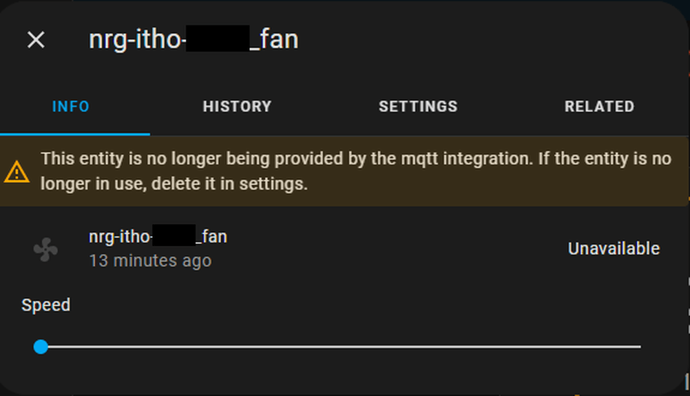

Goedenavond,
sinds vanmiddag werkt mijn Itho niet meer in Home assistant. Ik krijg de volgende melding: 'This entity is no longer being provided by the mqtt integration. If the entity is no longer in use, delete it in settings'
De Itho werkt wel via de web interface, en daar geeft hij ook aan dat mqtt connected is (heb ik ook niks aan veranderd).
De knop van mijn itho entity bij mij Overview is ook grijs, dus kan hem niet aan zetten of de waarde veranderen.
Iemand die de oplossing weet?
(Ik draai laatste versie Supervisor en HA Core 2022.12.7, updaten helpt niet..)

jugger naut schreef op zondag 8 januari 2023 @ 17:37:
@KappuhH heb je dit uiteindelijk nog stabiel gekregen? Ik loop tegen precies hetzelfde probleem aan als jij in het begin, de addon krijg geen verbinding met the itho. Ik heb de kabels met WAGO verbonden, maar ik heb geen soldeerapparaat. Ik heb wel de verbindingen gecontroleerd met een multimeter.
Nee, maar ook niet meer naar gekeken eigenlijk. Uitlezen van de CO2 RFT sensoren gaat wel stabiel dus komt echt door de kabel tussen de WTW en de add-on. @arjenhiemstra weet jij toevallig of iemand anders hier al ingedoken is en het stabiel gekregen heeft?

Kijk eens onder de MQTT INFO knop wat de laatste berichten waren.
En anders met iets van een MQTT Explorer app.
Misschien een mismatch in namen?

KappuhH schreef op maandag 9 januari 2023 @ 23:33:
Het i2c protocol dat via de kabel gaat is eigenlijk ontworpen om over beperkte afstand (centimeters, geen meters) via een PCB te gaan. Alles wat hiervan afwijkt is potentieel een issue.
Je zult de kabel lengte dus zo kort als mogelijk moeten houden, zorgen voor goede verbindingen en proberen iedere vorm van ruis/interferentie buiten de kabels te houden (bijv. door afschermen van de kabels).

arjenhiemstra schreef op dinsdag 10 januari 2023 @ 12:18:
Het is inmiddels gelukt. Ik heb een stugge shielded ethernet kabel gekocht (had eerst een soepelen waar er veel kleine koperen draadjes in zitten) met een shielded connector. en deze dicht bij de PCIe connector vast gemaakt. De addon werkt in ieder geval. Ik zie wel nog wat afwijkende waarden ten opzichte van de servicetool. Maar de meeste waarden kloppen.
Edit: Na updaten naar de laatste beta (2.4.4-beta5) ziet alles er goed uit :*)

jugger naut schreef op dinsdag 10 januari 2023 @ 17:22:
Dat klinkt goed! Je hebt dus helemaal geen hoge pieken meer in de waardes? En hoe heb je hem zo dicht bij de PCIe connector vast gemaakt? Gewoon met een lasklem?
