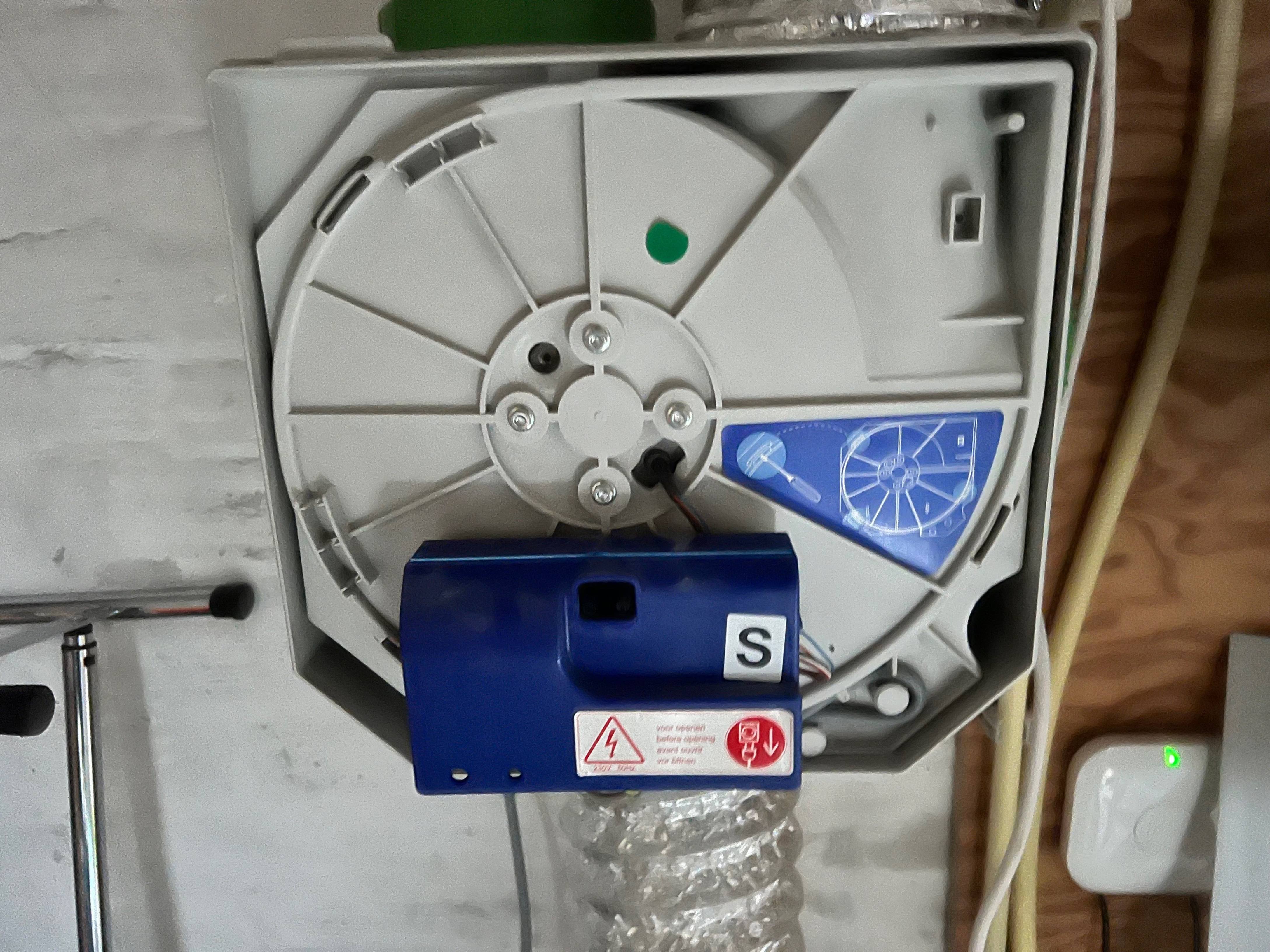

Ik heb thuis een DucoBox als mechanische ventilatie.
Om deze in Home Assitant aan te kunnen sturen heb ik al eerder een module aangeschaft om hem te integreren, in de veronderstelling dat deze werkte (https://github.com/arnemauer/Ducobox-ESPEasy-Plugin).
Tot mijn verbazing is deze niet compatible met mijn DucoBox.
Na wat verder onderzoek lijkt mijn DucoBox heel erg op een Itho EcoFan met een DucoBox logo en kleuren.
De PCB binnenin heeft ook een vergelijkbare layout en heeft de 2x4 pin header die nodig is voor de Itho Wifi Addon.
Zou deze werken met de Itho CVE RFT Wifi addon?
Zie onderstaand een paar foto's van de MV en de print.
Afbeeldingslocatie: https://tweakers.net/i/rLq2KSj5K9zwk9-Fg7DuXSrwjWk=/full-fit-in/4920x3264/filters:max_bytes(3145728):no_upscale():strip_icc():fill(white):strip_exif()/f/image/sJv5pxP7uQTMKMiZ8c10bpci.jpg?f=user_large
Afbeeldingslocatie: https://tweakers.net/i/c0EYCvVtD3NPqRkByBFVHyAlE0o=/full-fit-in/4920x3264/filters:max_bytes(3145728):no_upscale():strip_icc():fill(white):strip_exif()/f/image/Um4UTfJAgkY1VcTB8lj64Kqu.jpg?f=user_large
Afbeeldingslocatie: https://tweakers.net/i/7EfCwfVobqpHNBALYCXoKKncqQw=/full-fit-in/4920x3264/filters:max_bytes(3145728):no_upscale():strip_icc():fill(white):strip_exif()/f/image/EqGQEIg2c6ozOz4Uu9cbZI1w.jpg?f=user_large

DustMan4u schreef op maandag 5 december 2022 @ 13:50:
Ha! Dat is een itho in vermoming!
zelfde PCB, mogelijk is er een device code ergens anders maar vrijwel zeker dat het (met wat kleine aanpassingen) vrijwel zeker gaat werken

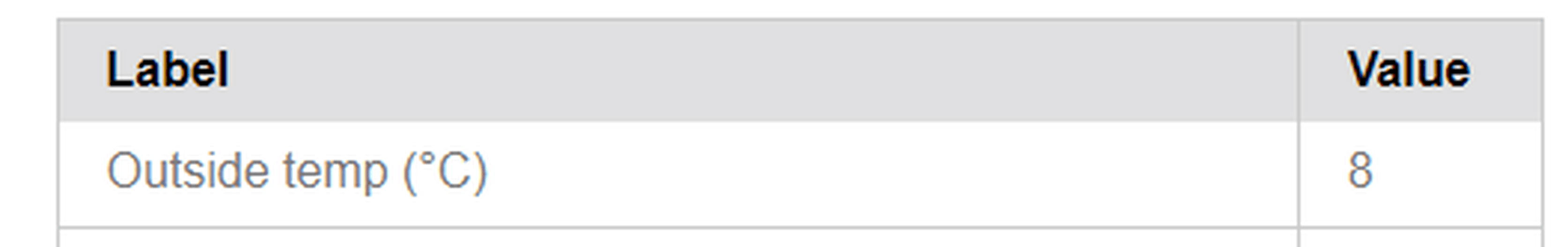

@arjenhiemstra Ik heb de sniffer aan staan :) en ik krijg netjes data door.
Ik kan er nog niet echt soep van maken.

Over welke tijdspannen heb je data nodig om bv buiten temp er uit te kunnen filteren?
Ik gebruik graylog, als je de data in dit formaat wil hebben is natuurlijk ook mogelijk

To_Tall schreef op dinsdag 6 december 2022 @ 11:24:
Voorbeeld van wat ik binnen krijg momenteel
[82,80,31,DA,04,00,
Even als voorbeeld:
82 is de destination (itho)
80 is de source (add-on)
31DA is het request
Je zoekt dus berichten met 82 als destination en een andere source (verwacht ik)
Dit zou een kandidaat zijn:
[82,20,41,01,05,15,F0,F1,68,F8,14,51,04,1E,31,E0,08,00,00,88,01,01,00,72,01,63,B2,0F,]
maar kan ook andere zijn. Zie je ergens wanneer de temp een update krijgt? Dan zou je op dat tijd moment in de log kunnen checken. Dat maakt het zoeken iets makkelijker.
Ook kun je de update snelheid vanuit de add-on even heel laag zetten, dan heb je wat minder vervuiling in je lkog

SilvioDante1987 schreef op dinsdag 6 december 2022 @ 14:25:
Goedemiddag! Ik ben een volledige beginner.
Ik heb de volgende Itho box: CVE-S ECO SP (inclusief vochtsensor). En onderstaande afstandsbediening:
Is het met hiermee mogelijk om de box ook volledig uit te zetten. En wanneer hij aanstaat om het automatische programma te laten draaien?
Bedankt voor de hulp alvast.
Dat kan, zie hier voor details:
https://github.com/arjenh...-wont-go-lower-than-ie-30

  • To_Tall
  • Laatst online: 26-07 11:15
arjenhiemstra schreef op dinsdag 6 december 2022 @ 12:42:
[82,80,31,DA,04,00,
Even als voorbeeld:
31DA is het request
Ik heb een state topic toegevoegd
  - name: "Itho WPU Current outside temp"
    state_topic: "wp/ithostatus"
    value_template: "{{ value_json['Outside temp (°C)'] }}"
    unique_id: "itho_wpu_Outside_temp"
    state_class: "measurement"
    device_class: "temperature"
    unit_of_measurement: "°C"
Hiermee wordt in HASS nu ook de buiten temp getoond.
Voordeel hiervan is dat ik indien de temperatuur veranderd, ik dit kan terug vinden in HASS.
Hiermee kan ik mogelijk denk ik hopelijk gerichter de topics bekijken in graylog..

Afbeeldingslocatie: https://tweakers.net/i/a3U80tXz5MRA2Nlvobmv5h0ujYM=/800x/filters:strip_exif()/f/image/ujQz7D61rmTvCUkvLwO97E3v.png?f=fotoalbum_large
misschien interessant om te delen.
in den beginne werkt de sensor nog behoorlijk goed.
echter rond een uur of 22 a 22:30 wordt er gedoushed.
op deze momenten loopt het fout met de sensor om na een paar uur weer "netjes" te registreren.
tot vandaag dus .....
plaatsing sensor rechtstreeks in Itho, volgens fotos eerder in deze draad.

Afbeeldingslocatie: https://tweakers.net/i/XgmrDtzjmywX887ttRk1yX9Gk_s=/full-fit-in/4000x4000/filters:no_upscale():fill(white):strip_exif()/f/image/Eq5mw8n3innWKs0xf8t2Q312.png?f=user_large

Afbeeldingslocatie: https://tweakers.net/i/XbPFYPZ2Uz8nr0t6I-SGrGSTIkA=/full-fit-in/4000x4000/filters:no_upscale():fill(white):strip_exif()/f/image/gcccyMnD7FZ2ISVDDK1zWIDG.png?f=user_large
Ik heb het commando letterlijk byte voor byte op de i2c bus gezet.
Ik heb helaas geen tijd om hier direct een API functie voor te bouwen, maar dat ga ik wel doen.
Voorlopig eens kijken hoe lang deze waarde blijft staan. En wat er verder gebeurt.

Wellicht dat die timestamp toch een houdbaarheids datum is want 6391DAC7 / 1670503111 is zo ongeveer nu (nou ja over een uur, maar dat kan weer een timezone ding zijn).
EDIT25:
En ja, het RF packet.log geeft het antwoord:
2022-12-08T11:05:56.804999 045  I --- 21:033160 --:------ 21:033160 1290 003 007FFF   # 7FFF => n/a
2022-12-08T11:45:56.353121 045  I --- 21:033160 --:------ 21:033160 1290 003 000320   # 8 graden
2022-12-08T11:47:45.849141 045  I --- 21:033160 --:------ 21:033160 1290 003 000514   # 13.37 graden
2022-12-08T12:28:49.514094 045  I --- 21:033160 --:------ 21:033160 1290 003 000514
2022-12-08T12:39:55.619080 045  I --- 21:033160 --:------ 21:033160 1290 003 00FC18  # BAM!
2022-12-08T13:07:18.065014 045  I --- 21:033160 --:------ 21:033160 1290 003 00FC18
Om rond het verlopen van de timestamp wordt de outside temp op FC18 gezet => -10 graden Celcius. FC18 was dus geen toeval.
(mijn outside temp staat dus nu op -10, ik ga zo eens kijken wat dit doet met de aanvoer temp van de vloer. kijken of de WPU er ueberhaupt naar luistert. EDIT: Nee, geen verschil.
[ Voor 39% gewijzigd door vliegnerd op 08-12-2022 14:56 . Reden: toch wel? ]

1e 4 bytes van payload is een utc tijd tot wanneer buitentemp van byte 4 en 5 gebruikt moet worden ( 8 graden). na deze tijd valt hij terug naar de temp van byte 6 en 7 (-10)
dus voor deze tijd nieuwe bericht sturen met gewenste buiten temp.
Echter doet de buiten temp niks met de aanvoer temp.
Het bepaald alleen bij welk minimaal gevraagd vermogen de WPU start met central heating volgens een stooklijn. De WPU heeft niet echt een regeling op gewenste aanvoer temp.

Ik heb een HRU ECO-fan 3:
Afbeeldingslocatie: https://tweakers.net/i/D5RvbujinonqDYvF4RPAZjkapaQ=/232x232/filters:strip_icc():strip_exif()/f/image/NjrZ32MUXVdHloeT1sY4GH3r.jpg?f=fotoalbum_tile
Deze wordt herkend als Itho device type: HRU ECO-fan, Itho fw version: 4. De originele bijbehorende remote krijg ik helaas niet ingeleerd in de non-cve software, een later aangeschafte remote wel.
Oude CVE-RFT, niet in te leren:
Afbeeldingslocatie: https://tweakers.net/i/XVJHwn4Lkd-MiHr35WhtLmda0Fg=/232x232/filters:strip_exif()/f/image/efYEsC10oq3kaLcPLeMXhhjq.png?f=fotoalbum_tileAfbeeldingslocatie: https://tweakers.net/i/0Ghv3n1Ex66d9XR-KA_BxOjszSY=/232x232/filters:strip_icc():strip_exif()/f/image/IA4uWmdElI4wompp7FPoexZh.jpg?f=fotoalbum_tile
De nieuwere, wel in de leren AB E-RFT:
Afbeeldingslocatie: https://tweakers.net/i/pPyuur9m6J0f2w_4TD-0g9Ez_yc=/232x232/filters:strip_icc():strip_exif()/f/image/cVn45S2glVzHZc3pBra9Mzjj.jpg?f=fotoalbum_tileAfbeeldingslocatie: https://tweakers.net/i/e9VRMf8YaLorzVDlf9IQVAsppl0=/232x232/filters:strip_icc():strip_exif()/f/image/xYB1V4jquNTiSNdGbhZIKq4N.jpg?f=fotoalbum_tile
Ik zie in de RF debug log op level drie helemaal niets voorbij komen met de oude, wel met de nieuwe. De ECOfan werkt met beide AB's prima samen.

  • Onl1ne1373
  • Registratie: Januari 2017
  • Laatst online: 23-07 12:31
Mathijs14 schreef op dinsdag 13 december 2022 @ 17:25:
Kort vraagje, als ik op dit moment de volgende waarde terug krijg:
"Outside temp (°C)": 651.44,
Kan ik dan de redelijke conclusie trekken dat mijn buitenvoeler voor de warmtepomp stuk is? 8)7
Nee, dat het vriest 🥶. Ik heb een issue ervoor aangemaakt op github. Waarde wordt niet juist behandeld.

  • AzertyNL
  • Laatst online: 10:58
Een kort berichtje om even 'in te checken' in deze thread. Vandaag mijn CVE add-on ontvangen en in HA aan de praat gekregen.
Afbeeldingslocatie: https://tweakers.net/i/8oQlb-UXq3lh7axGGuAyvHtcN-w=/full-fit-in/4000x4000/filters:no_upscale():fill(white):strip_exif()/f/image/Scj1kqgbEf91hG14e9q4bPk0.png?f=user_large
Dank aan Arjen, en alle mensen uit de tweakers.net thread hier die hebben bijgedragen aan dit project. Erg tof!
