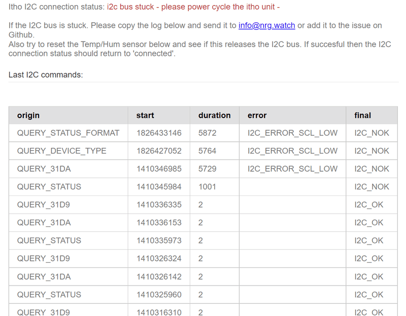

Ik heb nog steeds dat de i2c eruit klapt en de power moet recyclen. Ik draai de laatste beta.
Als ik ergens mee kan helpen om logs aan te leveren of iets dan hoor ik het wel.

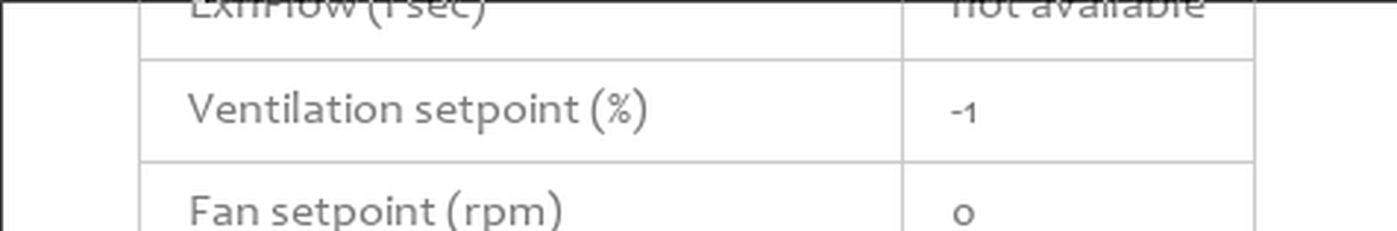

@arjenhiemstra Had je nog gekeken naar de 254/255 instelling voor de speed?
Ik zie nu ook dit:
Afbeeldingslocatie: https://tweakers.net/i/ii_8uXTdH7aFjHgP51Qd5jsV9EA=/full-fit-in/4000x4000/filters:no_upscale():fill(white):strip_exif()/f/image/PvtBuW7qpTyJ6mCvzXJ6jA6a.png?f=user_large
  • arjenhiemstra
  • Laatst online: 09:11
sciurius schreef op donderdag 24 november 2022 @ 19:16:
Ik zie nu ook dit:
Ja, 255 werkt inderdaad als 100% setting. Ik zal het in de volgende release verwerken.

Ik heb inmiddels ook een vastloper:
Vanuit i2c debug:
QUERY_31D9 1154652203 5764 I2C_ERROR_SCL_LOW I2C_NOK
QUERY_31DA 1154651202 1001 I2C_ERROR_CLEARED_OK I2C_NOK
En vanuit de debug logging:
2022-11-26 07:57:04 I: Error: I2C bus could not be cleared!
[ Voor 27% gewijzigd door muppet99 op 26-11-2022 23:12 ]

QUERY_31D9  371817382   4757    I2C_ERROR_SDA_LOW   I2C_NOK
QUERY_31DA  371817381   1       I2C_NOK
QUERY_STATUS    371817200   2       I2C_OK
QUERY_31D9  371807546   2       I2C_OK
QUERY_31DA  371807359   2       I2C_OK
QUERY_STATUS    371807177   2       I2C_OK
QUERY_31D9  371797548   2       I2C_OK
QUERY_31DA  371797361   2       I2C_OK
QUERY_STATUS    371797177   2       I2C_OK
QUERY_31D9  371787527   2       I2C_OK
QUERY_31DA  371787340   2       I2C_OK
QUERY_STATUS    371787160   2       I2C_OK
QUERY_31D9  371777529   2       I2C_OK
QUERY_31DA  371777342   2       I2C_OK
QUERY_STATUS    371777160   2       I2C_OK
Nadat ik op de reset-button onderin heb geklikt, doet hij het weer en komen de waarden in HA weer door!

Is het eventueel een optie om de i2c status ook mee te geven in het itho status topic?
Dus I2C status OK/NOK
Dan zouden we daaraan ook weer makkelijk een geautomatiseerde actie kunnen hangen.
Als deze naar de github moet let me know, was meer sanity check, voordat ik de github ga bevuilen.
[ Voor 20% gewijzigd door muppet99 op 29-11-2022 14:08 ]

Alleen de bus loopt vast, maar mqtt blijft gewoon performen. Dus waarom zou ik de harde reset van de box niet laten doen door een slimme stekker die de box stroomloos zet als de i2c bus vastloopt.
Ik snap dat het een lompe uitwerking is, maar ik monitor mijn ha niet dagelijks maar merkte het pas dat de itho was vastgelopen doordat tijdens het douchen de box niet harder ging lopen. En ik wil wel de bèta’s blijven draaien zodat de ontwikkeling door kan gaan.
Carpe Diem
  • willemd
Je zou als workaround al een automation kunnen maken, waardoor de slimme stekker schakelt als de waarden van de Ihto-box (temperatuur, co2, luchtvochtigheid) bijvoorbeeld 5 minuten niet meer veranderen. Ik denk dat je daarmee geen false positives krijgt en alle crashes wel afvangt.

Even een update rondom de komende update :P, de i2c issues en meer:
Er is een hoop werk verricht aan de firmware, ik moet nog wat zaken testen voor stabiliteit en de implementatie kan/moet zeker nog verbeterd worden maar hier komt het ongeveer op neer voor de volgende versie:
Queuing
Alle i2c commando's lopen nu via een queue, voordeel hiervan is dat alles op volgorde gaat en de queue makkelijk te 'pauzeren' is
Als we toch bezig zijn, alle log entries lopen nu ook via een queue, handig voor log level configuratie en centrale afhandeling van logging
Syslog
Syslog is als optie toegevoegd, het log level is hiermee ook configurable gemaakt. Alles boven level Notice gaat alleen via syslog (of in sommige gevallen dynamisch naar de website), daaronder ook op de flashdisk.
i2c sniffer
Er zit een i2c sniffer in, werkt heel aardig maar nog niet 100% stabiel, loggen kan naar de webinterface en syslog.
Niet alle hardware is in staat een i2c sniffer te activeren helaas. Er zit nu een check in de firmware of de hardware geschikt is. Alle non-cve add-on revisies kunnen sniffen, de cve add-on alleen vanaf revisie 2.5.
unified firmware
Met deze check was het ook mogelijk over te stappen op een 'unified firmware', geen verschil meer tussen non-cve en cve versies qua firmware vanaf nu (als dit voor iedereen goed werkt).
i2c safe guard
Last maar zeker niet least, met de i2c sniffer functie is er ook een i2c safe guard optie beschikbaar in de volgende firmware versie.
Deze detecteert de readouts vanuit de itho, synced het tijdmoment en pauzeert de i2c queue van de add-on 500ms voor het verwachte readout moment en 500ms erna.
Hiermee zouden collisions met de temp sensor eigenlijk niet meer voor kunnen komen.
Hopelijk lost dat de i2c issues op.
Kleine wijzigingen
- PWM2I2C command kan nu t/m 255 ipv 254
- Debug pagina is nu dynamisch, de (grote) 'statische' pagina zorgde soms voor crashes.
Ik focus nog even op het stabiel krijgen van de i2c sniffer, daarna gaat de firmware online.

I like the idea! Zeker in de test fase. Moet nog even iets verzinnen dat de log dan ook naar flash weggeschreven kan worden voordat de power cycle triggered, anders is alle info weg.

Hey! Dat is interessant, bij jou werkte die dus wel!

Ik wilde het nog even naspelen maar zag dat hij nu dus was gecrasht. Reset co2 sensor hielp niet:
Afbeeldingslocatie: https://tweakers.net/i/6MKrr871EeLCJgDe_sV41ZF21dU=/800x/filters:strip_exif()/f/image/YpzQzEVIPR62cjxXrR2dnivY.png?f=fotoalbum_large
Na de powercycle werkt alles weer, ook de knoppen op de homepage maar volgens mij gaat daar wat tijd over. Ik houd het ff in de gaten.

Ok, ik heb 2.4.4-beta2 online gezet.
Deze versie is zeker nog niet stabiel maar echt even om te testen of er nog hele gekke dingen naar boven komen en om alvast even te spelen met de i2c sniffer voor die dat willen en de i2c safe guard functionaliteit.
Ik vermoed wat memory issues nog en dat de add-on nog wel eens een WDT-Reset zal laten zien maar dat is verder harmless.
https://github.com/arjenh...s/tag/Version-2.4.4-beta2
Changelog:
Feat: Implemented I2C safe guard option (use sniffer to prevent i2c collisions)
Feat: Implemented I2C sniffer option (only for sniffer capable devices, autodetected and logged at boot)
Feat: Unified firmware, firmware now autodetects device type
Feat: syslog option
Feat: Make log level configurable
Feat: i2c commands queued
Feat: log now queue based
Feat: Error checking on received JSON to prevent websocket crashes
Feat: I2C2PWM command can now correctly handle 255 as max setting
Bugfix: Made debug page dynamic to prevent big load and issues with memory allocation leading to crashes
