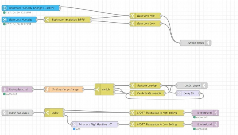

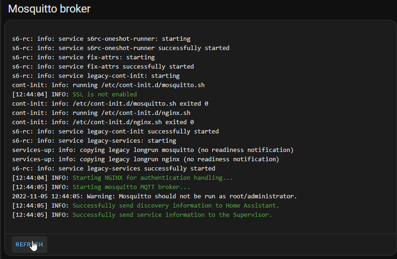

Zou je misschien dit stap voor stap willen uitleggen?
Ik heb zelf al wel wat simpele flows voor elkaar in node-red, maar dit is iets ingewikkelder denk.
Deze van jou heb ik geïmporteerd en de MQTT server etc goed gezet.
Ik zie dat de boel connected is en de actuele luchtvochtigheids waardes laat zien.
Er wordt alleen niet automatisch geschakeld naar hoog of laag tijdens het douchen.
Waar zou dit in kunnen zitten, moet ik nog andere stappen in HA of in de settings van de module doen?
Afbeeldingslocatie: https://tweakers.net/i/Iqh9U8bKfDfAHi0qLk6KxTycTsY=/800x/filters:strip_icc():strip_exif()/f/image/gpPmGkRSF1cdIfCV9qmILIFg.jpg?f=fotoalbum_large

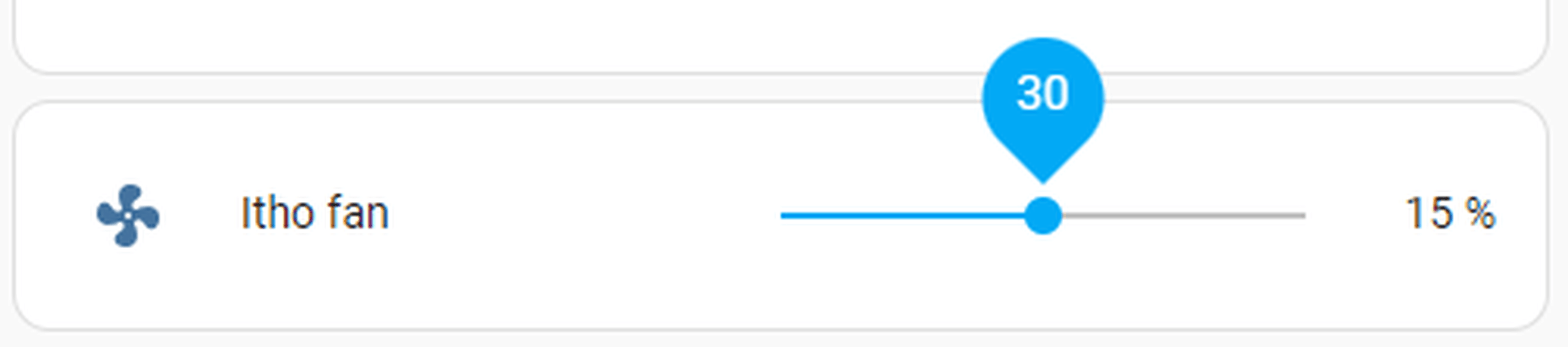

  • Laatst online: 18:26
Misschien lees ik ergens overheen.
Maar mijn koppeling met home-assistant (mqtt) heeft enkel een aan/uit knop, ik moet echt door klikken om een schuifbalk te zien waar ik de snelheid van de ventilator kan aanpassen:
Afbeeldingslocatie: https://i.imgur.com/dbFdp15.png
Als ik in de wiki kijk in het eerste screenshot, dan zie je daar al direct een schuifbalk. Hoe krijg ik dat voor elkaar?
https://github.com/arjenh...owifi/wiki/Home-Assistant

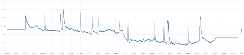

  • wlmpie
  • Laatst online: 00:18
arjenhiemstra schreef op dinsdag 1 november 2022 @ 17:46:
Ok, misschien een iets extremere aanpak want ik wil heel graag de I2C issues oplossen en ik begin er eerder minder dan meer van te begrijpen.
Wil iemand, met frequente I2C issues, (tijdelijk) zijn itho ruilen met die van mij? Ik heb hier een RFT ECO SE of SP (met lichtgrijze deksel, ingebouwde vochtsensor -naar keuze origineel of alternatief- zonder CO2 sensor).
Dat zou het voor mij een heel stuk makkelijker maken om het issue te vinden denk ik.
Uiteraard vergoed ik verzendkosten e.d. en eventuele andere kosten. Ik zorg dat je eerst de vervangende box hebt zodat je niet zonder ventilatiebox hoeft te zitten.
Vanochtend bleek mijn box weer te zijn gecrasht, nadat hij ca. 6 dagen gewoon heeft gefunctioneerd met firmware 2.4.3. Uit HA kon ik afleiden dat hij gisteravond om 18:50 is gecrashed, want daarna veranderden temp en hum% niet meer. Overigens werkte de driestandenschakelaar nog wel gewoon. Daarmee kon ik de box met standje 3 nog op hoog vermogen zetten. Maar hij reageert dus niet meer op de vochtsensor dus hij gaat niet op hoog vermogen als je gaat douchen. Ook met de wifi add-on is hij dan niet meer aan te sturen.
Ik heb in HA zitten zoeken of er nog iets anders in huis was veranderd om 18:50 en ongeveer gelijktijdig was er een piek in stroomverbruik waarschijnlijk door de close-in boiler in de keuken. Maar die zit aan de andere kant van het huis en op een andere groep, dus lijkt mij vergezocht, dat het daarmee te maken heeft.
Ik heb dus ongeveer 1x per week I2C issues, niet echt frequent maar wel te vaak om acceptabel te vinden. Als je echt niemand anders kan vinden met frequentere problemen om tijdelijk (mijn CVE-S ECO SP box is pas 15 maanden oud) te ruilen, dan wil ik dat wel doen. Maar een andere firmware installeren met uitgebreide debug logging vind ik ook prima, ik zou je zelfs via VPN toegang kunnen geven tot mijn thuisnetwerk zodra de box weer is gecrasht en ik nog geen power cycle heb gedaan. Maar geen idee of je dan nog iets remote kunt uitlezen, want hij heeft dan geen I2C connectie meer natuurlijk.
Afbeeldingslocatie: https://tweakers.net/i/X6IYchcf0OwuFq4HyDhm09dc7Ic=/800x/filters:strip_exif()/f/image/Wguu7OUHXQvMY2GUUJfC36aE.png?f=fotoalbum_large
  • HLN
  • Laatst online: 15-09 07:59
HLN
LJ80 schreef op zondag 30 oktober 2022 @ 12:02:
Niet erg op tijd, maar beter laat dan nooit.
De inputs kijken bij mij naar 3 sensoren en 1 helper. De sensoren hebben een directe schakeling voor hoog/laag setting. De bovenste input is een helper, dat is hier een integraal die kijkt naar de stijging van de luchtvochtigheid. Het lijkt er nu op dat je die ook naar de luchtvochtigheid laat kijken. Dat werkt niet zo helaas.
Kijk hier eens naar: https://www.home-assistant.io/integrations/derivative/
Nadat er gekeken is naar de sensor waarde wordt er in de de change nodes een flow variable op high=true of high=false gezet. De switch node kijkt of er in 1 van de sensoren of de override een high=true waarde zichtbaar is. Als dat zo is, ventilatie op high.
De override sequence is ervoor om met de afstandsbedieningen nog steeds de ventilatie voor in dit geval 2 uur op hoog te kunnen zetten.
Waarom dat hij bij jou niet schakelt is mij niet helemaal duidelijk. Je zou eens kunnen kijken naar wat voor berichten er uit jouw Mqtt topics komen en dat vergelijken met waar de switch naar kijkt. Ik ben echt zeker geen HA of MQTT expert en troubleshooten op basis van een plaatje is erg lastig 🥲

Kom er even niet uit, gebruik HA en krijg het device niet gediscovered.
- Heb de broker toegevoegd in de addons van HA (draait zonder fouten)
- gebruiker aangemaakt in HA
- MQTT integration toegevoegd in HA (default staat auto discover aan)
- MQTT enabled in de webinterface van de nrg module (met account van hierboven):
Afbeeldingslocatie: https://tweakers.net/i/BkLljgnCamPIOdGD_9BX-Dh1wSI=/x800/filters:strip_exif()/f/image/bjKK9GLr3bjMj9MtatAnTwJc.png?f=fotoalbum_large
- Als ik in de integration "listen to a topic" doe zie ik ook informatie:
Afbeeldingslocatie: https://tweakers.net/i/VAV32K1KWte8Nlay4qyOUjRPWu8=/x800/filters:strip_exif()/f/image/uo4cbeImyuRHJvNZqOSLRiGE.png?f=fotoalbum_large
- Maar geen nieuwe device in HA?
Wat vergeet ik?
ps heb "state topic" en "command topic" ook nog gewijzigd naar dit:
Afbeeldingslocatie: https://tweakers.net/i/22WXUArid3Bu2Y9BfYOOilVGEMA=/x800/filters:strip_exif()/f/image/VxyGV902Ea9zObzy9n0Wg3Eh.png?f=fotoalbum_large
ps2:
- Ik heb in de HA MQTT broker addon geen user ingevuld, volgens handleiding addon.
- Ik heb de HA integration automatisch toegevoegd (werd gedetecteerd door HA), deze maakt gebruikt van de "homeassistant" user (stond er automatisch in).
- Ik zie in de log van de MQTT broker geen activiteit:
Afbeeldingslocatie: https://tweakers.net/i/D4ijutkmz89CGsUJsEPI7SX2X8I=/800x/filters:strip_exif()/f/image/1mvuhABJkXidwNnFrKsvU8Ha.png?f=fotoalbum_large
Maar heb deze wel even een keer voorbij zien komen (kan ook door mijn gepiel zijn):
mqtt Client <unknown> disconnected, not authorised.
Update: Ik heb hem aan de praat, heb een "restore system config" reset gedaan van de itho controller en nu komt deze naar voren in mij devices in HA.
Update2: Oorzaak waarschijnlijk gevonden: ik had een spatie in de (wifi) host naam: "itho ventilatie" aangepast naar "itho_ventilatie"
Update3: Heb nog wel de volgende warning in mijn HA log, iemand idee hoe dit op te lossen:
Logger: homeassistant.components.mqtt.discovery
Source: components/mqtt/discovery.py:109
Integration: MQTT (documentation, issues)
First occurred: 15:03:17 (1 occurrences)
Last logged: 15:03:17
Received message on illegal discovery topic 'homeassistant/fan/Itho ventilatie/config'. The topic contains not allowed characters. For more information see https://www.home-assistan...iscovery/#discovery-topic
[ Voor 49% gewijzigd door Flash3d op 05-11-2022 15:35 ]
  • nl0pvm
  • Laatst online: 28-10 08:02
Flash3d schreef op zaterdag 5 november 2022 @ 11:58:
Ik zie dat je [uniq_id] veld een spatie en een underscore bevat ik weet uit ervaring dat HA dat niet leuk vindt. Bij mij wordt die uniq_id opgebouwd door de hostname. En ik denk dat jij een bijzondere hostname hebt geconfigureerd (met spatie?). Probeer daar de default hostname eens iets van: [nrg-itho-12a3] bijvoorbeeld?
  • Flash3d
  • Laatst online: 21:25
nl0pvm schreef op zaterdag 5 november 2022 @ 17:08:
Staat momenteel op: "uniq_id": "itho_ventilatie_fan"
Wellicht dat het nog een "overblijfsel" is van mijn eerste hostnaam, die was inderdaad met een spatie.
Weet alleen niet waar je dit kan zien/wijzigen.
  • nl0pvm
Flash3d schreef op zaterdag 5 november 2022 @ 20:49:
Oke mooi, het enige wat dan nog afwijkt zijn de domoticz/in en domoticz/out topics
Misschien een idee om die terug te zetten naar itho/cmd en itho/state :)
  • Flash3d
nl0pvm schreef op zaterdag 5 november 2022 @ 22:22:
Die staan ook goed :). Ik zoek verder.

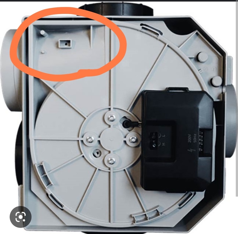

  • tcw82
  • Registratie: Oktober 2020
  • Laatst online: 22:02
Ik heb een vraagje, eigenlijk een gunst. Ik zoek een fatsoenlijke foto van de binnenkant van de CVE-S Optima Inside. Dan met name hoe die sensor "rechtsboven" gemonteerd moet zitten.
(Op de foto in de oranje cirkel)
Die van mij hangt er een beetje losjes in en de metalen veer zorgt er nu voor dat de kap niet dicht kan..
Afbeeldingslocatie: https://tweakers.net/i/7d1da2tFaDe7BOO-t9Wb1Ijkwow=/800x/filters:strip_icc():strip_exif()/f/image/zvm2FsRscHFqfehNzsjRkZC5.jpg?f=fotoalbum_large

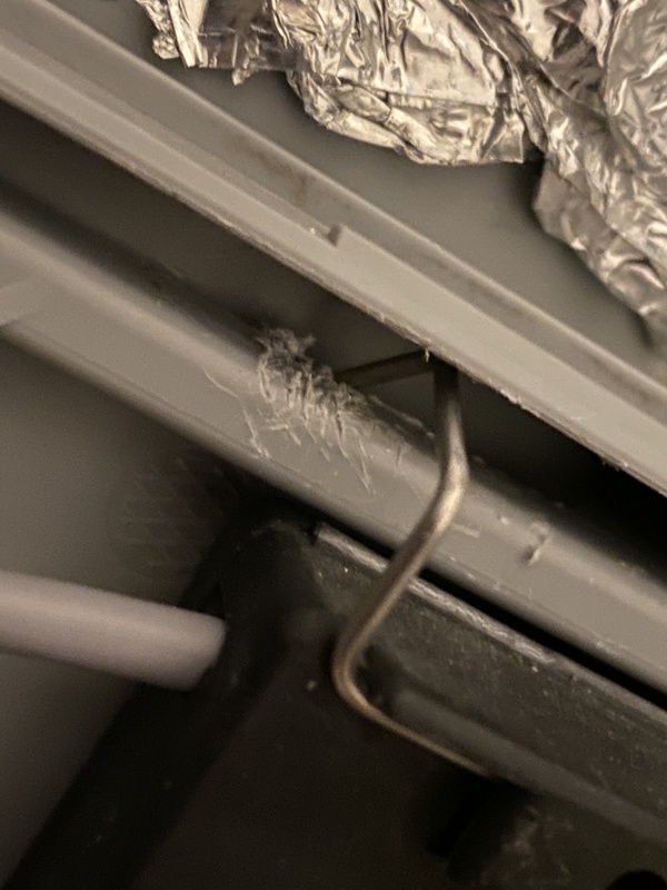

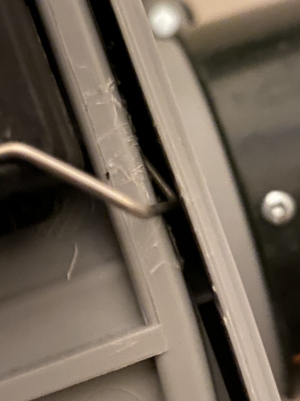

  • JeeEs
  • Registratie: Augustus 2016
tcw82 schreef op maandag 7 november 2022 @ 17:27:
Afbeeldingslocatie: https://tweakers.net/i/cPCwdx1oY-9mU7NwxspDonzAyTU=/x800/filters:strip_icc():strip_exif()/f/image/boyI2rQ3zTVgtuxrVgx6xgyE.jpg?f=fotoalbum_largeAfbeeldingslocatie: https://tweakers.net/i/XB0CLf0xCUXTgnCgP2ElM1ldSzw=/x800/filters:strip_icc():strip_exif()/f/image/wBsc1fgR1MevwpOZ9ExRlP71.jpg?f=fotoalbum_largeAfbeeldingslocatie: https://tweakers.net/i/kpiYXLpQkfKTfmMgpXXNCHNO6EE=/x800/filters:strip_icc():strip_exif()/f/image/6TfkKecYqZniL1Tb96ASLVyn.jpg?f=fotoalbum_large
Je moet hem er op klikken en best hard doorduwen, zodat de uiteinden van die veer erachter schieten.
Dan zit-ie muurvast. Loshalen kan dan weer door loswippen van die uiteinden m.b.v. een schroevendraaier.

  • JeeEs
tcw82 schreef op maandag 7 november 2022 @ 18:12:
Bedankt!
Lekker ontwerp.... Want de kap kan er door die veertjes nauwelijks fatsoenlijk op.
Wat bedoel je met “kap”? De witte om hem af te sluiten? Of het grijze gedeelte waar de motor aan vast zit?
Als je dat laatste bedoelt; je moet die er eerst op zetten en dan pas die veer er op klikken. De veer klikt dan ook achter de rand van het gedeelte waar je de grijze kap op klikt.

  • tcw82
JeeEs schreef op maandag 7 november 2022 @ 19:00:
De grote kap, waar alles onder zit en de kabel voor de wcd/5polige aansluiting. Bij mij zaten die haakjes eerst zo dat de kap er niet op kon.
Als ik zo toch ga worstelen met de sensor, zal dan ook even kijken of ik plaatje kan schieten.
Zit ook wat irritatie in dit vraagstukje. De sensor die halfslachtig vast zit, heel veel vibraties, geen handleiding in de doos.... Ik heb zomaar een beetje het vermoeden dat er een retour doos naar mij is verzonden... :/
  • Woodski
  • Laatst online: 25-10 22:34
Na 6 maanden zoeken heb ik eindelijk de slider weer werkend in Home Assistant :)
Via HACS heb ik de custom:slider-entity-row geinstalleerd.
Daar kan je zelfs een max en de stappen eenvoudig ingeven
Afbeeldingslocatie: https://tweakers.net/i/uqtc-DFo-1miYUw3086eU01lUpo=/full-fit-in/4000x4000/filters:no_upscale():fill(white):strip_exif()/f/image/x9cCswtXzrZpDmT3mg5emXC1.png?f=user_large
type: entities
entities:
- type: custom:slider-entity-row
entity: fan.nrg_itho_eb28_fan
max: 60
step: 15

Woodski schreef op maandag 7 november 2022 @ 21:53:
type: entities
entities:
max: 60
step: 15
Nice! Nu nog kijken of dit ook via autodiscovery te pushen is!
Wat was het probleem dan? Werkt hier al de hele tijd perfect...
Je zet yaml trouwens best tussen [code=yaml] en [/code] tags. Dan blijft de formattering bewaard.
arjenhiemstra schreef op maandag 7 november 2022 @ 22:01:
Nee, dat is gewoon een front-end dingetje. Daar heeft autodiscovery weinig mee te zien :)
Foutmelding is eruit, heb deze gebruikt: https://mqtt-explorer.com/ en het topic "zonder de spatie" verwijdert. Het universum is weer in balans nu :P
