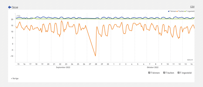

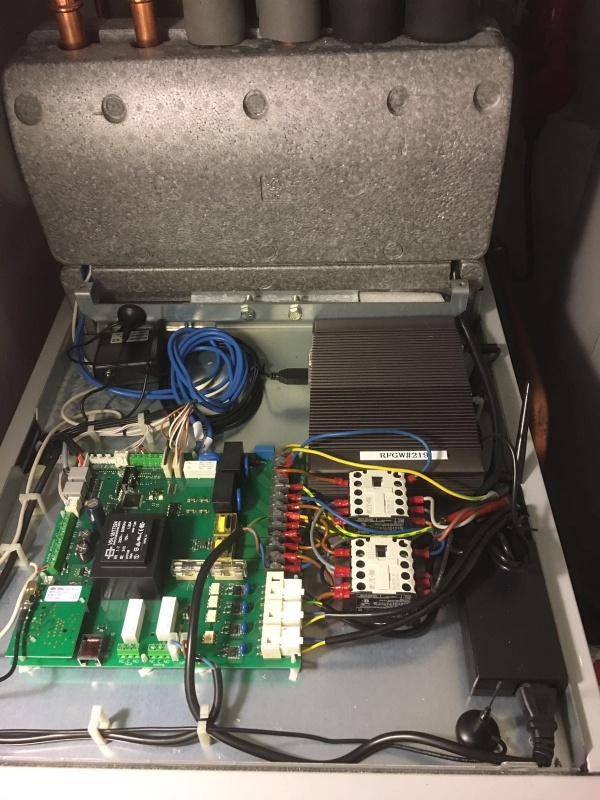

hoe werkt het RF signaal?
eigenlijk is het een mesh systeem. met een centrale unit in 1 van de woningen.

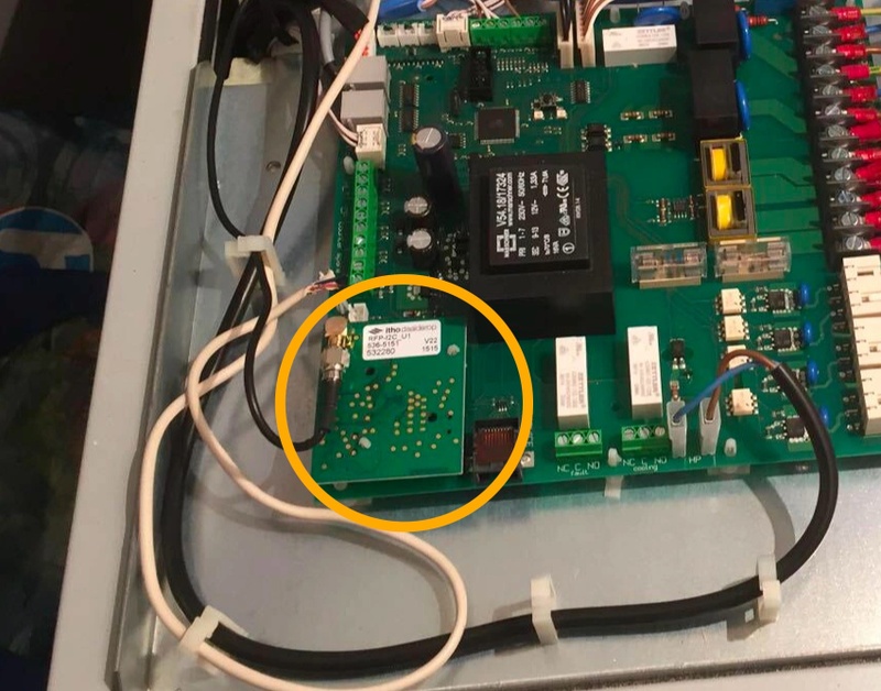

Afbeeldingslocatie: https://tweakers.net/i/K9Jn_PnFVRMJ-nTRfgSpSi63e_w=/x800/filters:strip_icc():strip_exif()/f/image/KCT8jIfDuGHFXo0oA78zkru5.jpg?f=fotoalbum_large
Afbeeldingslocatie: https://tweakers.net/i/O3Y38T777czsR7lEEL6S1ATEMTs=/800x/filters:strip_icc():strip_exif()/f/image/vbZTh3TuaVYQZhlihYMCK5pL.jpg?f=fotoalbum_large
Afbeeldingslocatie: https://tweakers.net/i/vO9LfeckyaQrmb6uEpZ4-f91ClI=/x800/filters:strip_icc():strip_exif()/f/image/kxUsicWG8a7SLmsyAnEYHB4E.jpg?f=fotoalbum_large
Foto1
dat zwarte apparaat is een RF zend/ontvang unit
Met 1 LTE sim
Alle signalen worden door dit ding verzameld en gedeeld met itho.
BTW: deze moden/bridge trekt zo'n 60 tot 90 watt, op kosten van de huurder :+ 1 persoon in het door 3 gedeelde blok met 15 woningen heeft dus deze monitoring modem hangen.
Foto2
Dit is de installatie van alle overige aparaten.
RF antenne zie je bovenin de installatie, linksonderin zit een header die informatie uit de wamte pomp haalt en deze naar de centrale unit verstuurt

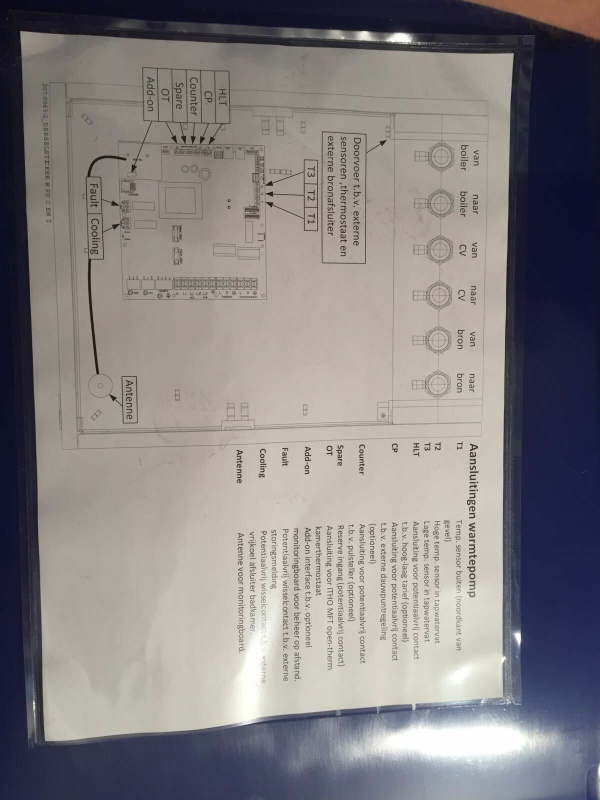

Foto3
Dit is het aansluit schema.
Zo zit er momenteel op mijn moederboard een OT aansluiting. Ik weet alleen niet of de Google Nest bv ook buiten temp kan terug sturen via de OT aansluiting
Voor werking van de monitoring tool: https://ithodaalderop.com...ductblad%20Monitoring.pdf
Ik weet ook niet of dit al via dit draaidje is langs gekomen.
De Itho Service Tool is vrij te downloaden :+ https://www.ithodaalderop.nl/nl-NL/professional/servicetool
Met deze service tool kan de warmtepomp gecontroleerd worden inc een schematische interface.
Alleen de dongle is een beetje prijzig.

Foto1
Met 1 LTE sim
Foto2
Foto3

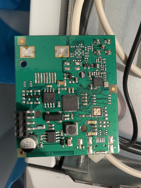

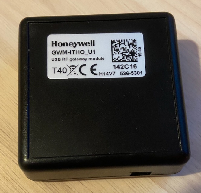

Afbeeldingslocatie: https://tweakers.net/i/P0AWPGxfPDhCys_8yMj8ieTpc5s=/800x/filters:strip_icc():strip_exif()/f/image/9f0YX4paA1kcLRfwHdAVxjUk.jpg?f=fotoalbum_large
Ik heb dus een doos vol van die printjes.

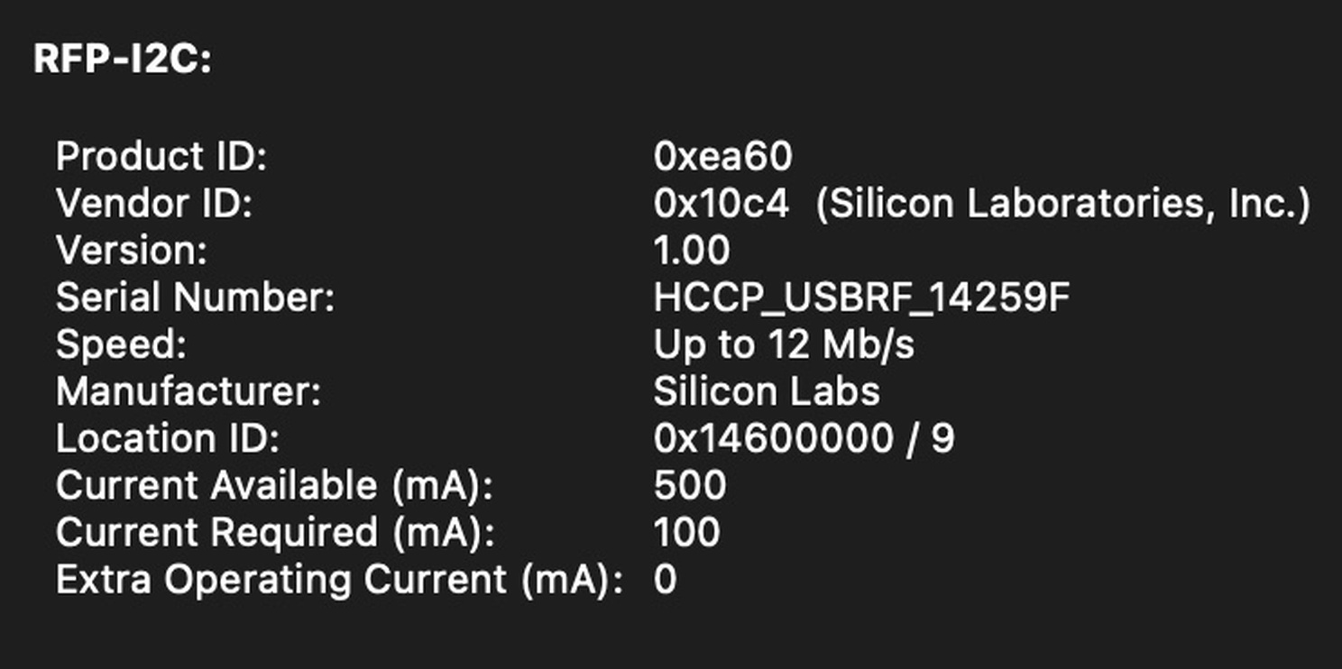

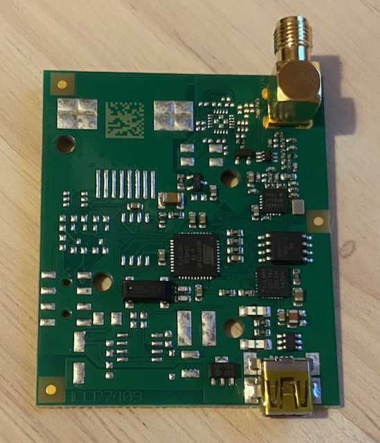

Afbeeldingslocatie: https://tweakers.net/i/ZKsNWyUyOvqF3N71EOD5dyBadnA=/full-fit-in/4920x3264/filters:max_bytes(3145728):no_upscale():strip_icc():fill(white):strip_exif()/f/image/bBROMCjXReFSYtVXNvQhXnKe.jpg?f=user_large
Daar zit ook een usb variant bij, ik vermoed dat die aan de centrale computer hangt? Er staat ook honeywell op >:)
Die usb module werkt icm de service tool ook als RF sniffer, voor de rest heb ik het niet aan de praat kunnen krijgen.
Afbeeldingslocatie: https://tweakers.net/i/D8DgpwkAKvDI6nYIQ-yP--UMaO0=/full-fit-in/4920x3264/filters:max_bytes(3145728):no_upscale():strip_icc():fill(white):strip_exif()/f/image/7kcQOijwz9O9PT00tL1qAGja.jpg?f=user_large
Binnenin zit deze PCB, is bijna dezelfde als in je WPU zit maar dan met USB aansluiting en een paar andere componenten.
Mocht iemand interesse hebben, laat maar weten.

Handleiding hoe de getest werkt staat ook in mijn post verkeer gaat over 868mhz.
Zover ik weet zit er geen encryptie op. Kan de module dit verkeer ook sniffen?? Of is dat in te bouwen dan wil ik de data wel verzamelen :+
Bordje is exact hetzelfde
Aansluiting voor Micro usb is aanwezig en de pinheader bij mij zit ook op de Honeywell boardje.

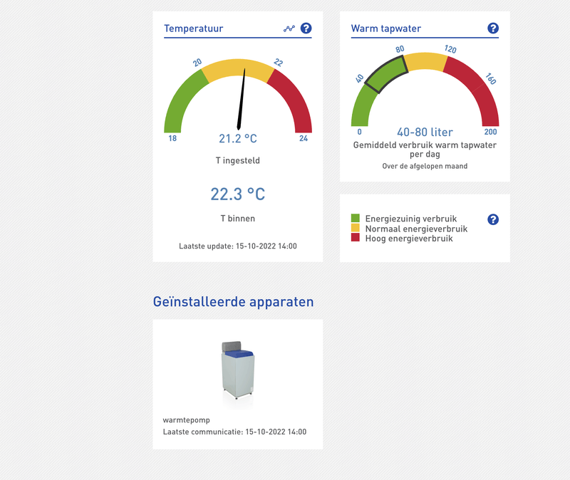

Je zal het haast niet geloven. Maar het portaal bestaat :+
monitoring.climateforlife.nl
Echter veel heb je er niet aan..
Afbeeldingslocatie: https://tweakers.net/i/DCyzcqeWnSzADLbP1C3H45Hmass=/800x/filters:strip_exif()/f/image/ACYh7gIIvTVkdyDp5AO5vYaH.png?f=fotoalbum_large
Afbeeldingslocatie: https://tweakers.net/i/jxP9Tk89oIYESOw4H3lShbAkixY=/800x/filters:strip_exif()/f/image/WFPAw6WgsXKN7CLl9qkHlig1.png?f=fotoalbum_large

Geen id of dat werkt, net even aangesloten, dit is zoals die aan het systeem hangt:
Afbeeldingslocatie: https://tweakers.net/i/C2MSe396pnuua6HAWpq8hSbo-FA=/full-fit-in/4920x3264/filters:max_bytes(3145728):no_upscale():strip_icc():fill(white):strip_exif()/f/image/iWTlKVOXg6F32SYvYCaqnkFB.jpg?f=user_large
En onder /dev hangt ie als tty.usbserial-1460 en tty.SLAB_USBtoUART
Ik lees dat de Honeywell HGI80 USB interface zou moeten werken, misschien is dit wel een vergelijkbaar apparaat

  • vliegnerd
  • Laatst online: 08:08
arjenhiemstra schreef op zaterdag 15 oktober 2022 @ 21:24:
Een HIG80 kun je uitlezen met een terminal / serial console: het ding stuurt ascii regels 115200 8n1. “screen 115200 /dev/…” werkt meestal wel.
“RF i2c” klinkt meer als de dongle die met de Itho service software werkt maar dan over RF ipv met een kabel. Al getest met de service software?

op mijn WPU65I heb ik twee antenne's staan, de ene poort heet RF+ en de andere heet IOT.
De handleiding zegt daarover het volgende:
RF+ Communicatie
Data wordt draadloos naar een centrale gateway verzonden. Deze gateway verstuurt de data vervolgens via een internetverbinding naar een server van Itho Daalderop.
IoT Communicatie
Data wordt via een mobiele netwerkverbinding naar een server van Itho Daalderop verzonden.
Om meer te weten te komen zou ik de WPU65I open kunnen maken. Echter ik vraag mij af of de kast en interne boxen voorzien zijn van "intrusion detection" en/of verzegeling i.v.m. garantie. Heeft iemand hier ervaring mee?

  • To_Tall
  • Laatst online: 16-09 18:16
nl0pvm schreef op zondag 16 oktober 2022 @ 12:41:
Pomp is van jou dus openmaken is op eigen risico. er zit geen verzegeling op en ook geen intrusion detection.
Zoals plaatjes hierboven of pagina terug. Zie je dat ik de kap er al eens afgehaald hebt. Sterker nog de RF module is er al een tijdje af.
De monitoring is niet echt monitoring. Ze verzamelen data als jij belt hij werkt niet meer dan gaan ze in de tooling kijken.
Nog nooit mee gemaakt dat ze proactief mij informeren van hey je batterij van je thermostaat moet je vervangen of de melding dat de drukt te laag/hoog is.
Monitoring kost 30 per maand volgens mij en is een wassen neus als je het mij vraagt.

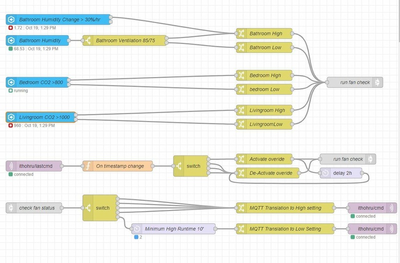

  • HLN
  • Laatst online: 15-09 07:59
HLN
smesjz schreef op vrijdag 30 september 2022 @ 10:32:
Het helpt als je vertelt wat er niet lukt...
Om hier nog weer even op terug te komen. Ondertussen een eind verder. Ik heb een automatisering draaien via Node-RED. Met 3 sensoren geschakeld, timers en al erop. Zodra ik zeker weet dat die werkt zal ik hem wel eens delen.
Wat werkt niet. Ik kan de data van ithohru/ithostatus nergens uitlezen. Ik krijg die niet als entity in mijn integrations te zien. Ik kan hem op de MQTT integration wel uitluisteren, en de data komt prima door. Maar ik kan het in HA nergens terug vinden.
[ Voor 95% gewijzigd door HLN op 17-10-2022 07:11 ]

  • HLN
HLN
HLN schreef op maandag 17 oktober 2022 @ 00:05:
Belofte maakt schuld:
Afbeeldingslocatie: https://tweakers.net/i/KOEivuUGkcm9euEqtFaNZnA0nUo=/800x/filters:strip_icc():strip_exif()/f/image/4UkpTRmW3ecdn3Pe6ZdgsAOR.jpg?f=fotoalbum_large
[{"id":"9943106af49417f9","type":"tab","label":"Ventilation flow","disabled":false,"info":"","env":[]},{"id":"cad0dcdc43a10153","type":"mqtt out","z":"9943106af49417f9","name":"","topic":"ithohru/cmd","qos":"0","retain":"false","respTopic":"","contentType":"","userProps":"","correl":"","expiry":"","broker":"d6f99d82880d5da5","x":1070,"y":620,"wires":[]},{"id":"0e510eb6ca06eb8a","type":"mqtt out","z":"9943106af49417f9","name":"","topic":"ithohru/cmd","qos":"0","retain":"false","respTopic":"","contentType":"","userProps":"","correl":"","expiry":"","broker":"d6f99d82880d5da5","x":1070,"y":680,"wires":[]},{"id":"b2ac4e282b1ebb4c","type":"switch","z":"9943106af49417f9","name":"Bathroom Ventilation 85/75","property":"payload","propertyType":"msg","rules":[{"t":"gt","v":"85","vt":"str"},{"t":"lt","v":"75","vt":"str"}],"checkall":"true","repair":false,"outputs":2,"x":360,"y":140,"wires":[["95ac9ffc4e9eb5a2"],["c685785b1568ad49"]]},{"id":"d4761836b7d617e5","type":"change","z":"9943106af49417f9","name":"MQTT Translation to High setting","rules":[{"t":"delete","p":"payload","pt":"msg"},{"t":"set","p":"payload","pt":"msg","to":"{ vremote: 'high'}","tot":"str"}],"action":"","property":"","from":"","to":"","reg":false,"x":820,"y":620,"wires":[["cad0dcdc43a10153"]]},{"id":"ae8d2aa05d0c4087","type":"change","z":"9943106af49417f9","name":"MQTT Translation to Low Setting","rules":[{"t":"delete","p":"payload","pt":"msg"},{"t":"set","p":"payload","pt":"msg","to":"{ vremote: 'medium'}","tot":"str"}],"action":"","property":"","from":"","to":"","reg":false,"x":820,"y":680,"wires":[["0e510eb6ca06eb8a"]]},{"id":"ce85ec69f1f4206a","type":"server-state-changed","z":"9943106af49417f9","name":"Bathroom Humidity","server":"3db2f9b372efea56","version":4,"exposeToHomeAssistant":false,"haConfig":[{"property":"name","value":""},{"property":"icon","value":""}],"entityidfilter":"sensor.badkamer_luchtvochtigheid","entityidfiltertype":"exact","outputinitially":false,"state_type":"str","haltifstate":"","halt_if_type":"str","halt_if_compare":"is","outputs":1,"output_only_on_state_change":true,"for":"0","forType":"num","forUnits":"minutes","ignorePrevStateNull":false,"ignorePrevStateUnknown":false,"ignorePrevStateUnavailable":false,"ignoreCurrentStateUnknown":false,"ignoreCurrentStateUnavailable":false,"outputProperties":[{"property":"payload","propertyType":"msg","value":"","valueType":"entityState"},{"property":"data","propertyType":"msg","value":"","valueType":"eventData"},{"property":"topic","propertyType":"msg","value":"","valueType":"triggerId"}],"x":110,"y":140,"wires":[["b2ac4e282b1ebb4c"]]},{"id":"2d724e2df62ab68b","type":"server-state-changed","z":"9943106af49417f9","name":"Bedroom CO2 >800","server":"3db2f9b372efea56","version":4,"exposeToHomeAssistant":false,"haConfig":[{"property":"name","value":""},{"property":"icon","value":""}],"entityidfilter":"sensor.slaapkamer_co2","entityidfiltertype":"exact","outputinitially":false,"state_type":"str","haltifstate":"800","halt_if_type":"num","halt_if_compare":"gt","outputs":2,"output_only_on_state_change":true,"for":"0","forType":"num","forUnits":"minutes","ignorePrevStateNull":false,"ignorePrevStateUnknown":false,"ignorePrevStateUnavailable":false,"ignoreCurrentStateUnknown":false,"ignoreCurrentStateUnavailable":false,"outputProperties":[{"property":"payload","propertyType":"msg","value":"","valueType":"entityState"},{"property":"data","propertyType":"msg","value":"","valueType":"eventData"},{"property":"topic","propertyType":"msg","value":"","valueType":"triggerId"}],"x":110,"y":260,"wires":[["65a8d5b4d3c38be2"],["9553731dc39228d7"]]},{"id":"d57c86181581f2b5","type":"server-state-changed","z":"9943106af49417f9","name":"Livingroom CO2 >1000","server":"3db2f9b372efea56","version":4,"exposeToHomeAssistant":false,"haConfig":[{"property":"name","value":""},{"property":"icon","value":""}],"entityidfilter":"sensor.woonkamer_co2","entityidfiltertype":"exact","outputinitially":false,"state_type":"str","haltifstate":"1000","halt_if_type":"num","halt_if_compare":"gt","outputs":2,"output_only_on_state_change":true,"for":"0","forType":"num","forUnits":"minutes","ignorePrevStateNull":false,"ignorePrevStateUnknown":false,"ignorePrevStateUnavailable":false,"ignoreCurrentStateUnknown":false,"ignoreCurrentStateUnavailable":false,"outputProperties":[{"property":"payload","propertyType":"msg","value":"","valueType":"entityState"},{"property":"data","propertyType":"msg","value":"","valueType":"eventData"},{"property":"topic","propertyType":"msg","value":"","valueType":"triggerId"}],"x":120,"y":360,"wires":[["75508df30d824d15"],["c62b1708a6f94c31"]]},{"id":"105d458f22724251","type":"mqtt in","z":"9943106af49417f9","name":"","topic":"ithohru/lastcmd","qos":"2","datatype":"auto-detect","broker":"d6f99d82880d5da5","nl":false,"rap":true,"rh":0,"inputs":0,"x":100,"y":500,"wires":[["33d9d338f9195da9"]]},{"id":"95ac9ffc4e9eb5a2","type":"change","z":"9943106af49417f9","name":"Bathroom High","rules":[{"t":"set","p":"bathroom_high","pt":"flow","to":"true","tot":"bool"}],"action":"","property":"","from":"","to":"","reg":false,"x":760,"y":120,"wires":[["1cbffa5bfc762e8d"]]},{"id":"c685785b1568ad49","type":"change","z":"9943106af49417f9","name":"Bathroom Low","rules":[{"t":"set","p":"bathroom_high","pt":"flow","to":"false","tot":"bool"}],"action":"","property":"","from":"","to":"","reg":false,"x":760,"y":160,"wires":[["1cbffa5bfc762e8d"]]},{"id":"f397bc67c2edc70c","type":"switch","z":"9943106af49417f9","name":"","property":"payload","propertyType":"msg","rules":[{"t":"jsonata_exp","v":"$flowContext(\"override\") = true","vt":"jsonata"},{"t":"jsonata_exp","v":"$flowContext(\"bathroom_high\") = true","vt":"jsonata"},{"t":"jsonata_exp","v":"$flowContext(\"bedroom_high\") = true","vt":"jsonata"},{"t":"jsonata_exp","v":"$flowContext(\"livingroom_high\") = true\t","vt":"jsonata"},{"t":"else"}],"checkall":"false","repair":false,"outputs":5,"x":290,"y":620,"wires":[["d4761836b7d617e5"],["d4761836b7d617e5"],["d4761836b7d617e5"],["d4761836b7d617e5"],["eeb37510907ce258"]]},{"id":"75508df30d824d15","type":"change","z":"9943106af49417f9","name":"Livingroom High","rules":[{"t":"set","p":"livingroom_high","pt":"flow","to":"true","tot":"bool"}],"action":"","property":"","from":"","to":"","reg":false,"x":760,"y":340,"wires":[["1cbffa5bfc762e8d"]]},{"id":"c62b1708a6f94c31","type":"change","z":"9943106af49417f9","name":"LivingroomLow","rules":[{"t":"set","p":"livingroom_high","pt":"flow","to":"false","tot":"bool"}],"action":"","property":"","from":"","to":"","reg":false,"x":760,"y":380,"wires":[["1cbffa5bfc762e8d"]]},{"id":"33d9d338f9195da9","type":"function","z":"9943106af49417f9","name":"On timestamp change","func":"// Set up the save data storage, set to zero if this hasn't run before\nvar last_seen_timestamp = context.get('last_seen_timestamp') || 0;\n\n// First time through\nif (last_seen_timestamp == 0) {\n    // Save timestamp\n    context.set('last_seen_timestamp', msg.payload.timestamp);\n    // Intentionally do nothing this round, wait for next timestamp msg\n    return null;\n}\n\nif (msg.payload.timestamp != last_seen_timestamp) {\n    // Save timestamp\n    context.set('last_seen_timestamp', msg.payload.timestamp);\n    // Send payload from input\n    return msg;\n}\nelse {\n    return null;\n}","outputs":1,"noerr":0,"initialize":"","finalize":"","libs":[],"x":340,"y":500,"wires":[["b25afc0d4c7d41de"]]},{"id":"b25afc0d4c7d41de","type":"switch","z":"9943106af49417f9","name":"","property":"payload.command","propertyType":"msg","rules":[{"t":"eq","v":"speed:220","vt":"str"},{"t":"eq","v":"medium","vt":"str"},{"t":"eq","v":"speed:20","vt":"str"},{"t":"eq","v":"speed:120","vt":"str"}],"checkall":"true","repair":false,"outputs":4,"x":550,"y":500,"wires":[["00213e70de1b2e90"],["56535ed883211f0a"],["56535ed883211f0a"],["56535ed883211f0a"]]},{"id":"00213e70de1b2e90","type":"change","z":"9943106af49417f9","name":"Activate overide","rules":[{"t":"set","p":"override","pt":"flow","to":"true","tot":"bool"}],"action":"","property":"","from":"","to":"","reg":false,"x":760,"y":480,"wires":[["4e6fd048471d7455","45ba923cb0781bd2"]]},{"id":"4e6fd048471d7455","type":"delay","z":"9943106af49417f9","name":"","pauseType":"delay","timeout":"2","timeoutUnits":"hours","rate":"1","nbRateUnits":"1","rateUnits":"second","randomFirst":"1","randomLast":"5","randomUnits":"seconds","drop":false,"allowrate":false,"outputs":1,"x":980,"y":520,"wires":[["56535ed883211f0a"]]},{"id":"56535ed883211f0a","type":"change","z":"9943106af49417f9","name":"De-Activate overide","rules":[{"t":"set","p":"override","pt":"flow","to":"false","tot":"bool"}],"action":"","property":"","from":"","to":"","reg":false,"x":770,"y":520,"wires":[["45ba923cb0781bd2"]]},{"id":"7eeea521fd7ffb8f","type":"link in","z":"9943106af49417f9","name":"check fan status","links":["1cbffa5bfc762e8d","45ba923cb0781bd2"],"x":100,"y":620,"wires":[["f397bc67c2edc70c"]],"l":true},{"id":"1cbffa5bfc762e8d","type":"link out","z":"9943106af49417f9","name":"run fan check","mode":"link","links":["7eeea521fd7ffb8f"],"x":1020,"y":260,"wires":[],"l":true},{"id":"45ba923cb0781bd2","type":"link out","z":"9943106af49417f9","name":"run fan check","mode":"link","links":["7eeea521fd7ffb8f"],"x":1000,"y":480,"wires":[],"l":true},{"id":"65a8d5b4d3c38be2","type":"change","z":"9943106af49417f9","name":"Bedroom High","rules":[{"t":"set","p":"bedroom_high","pt":"flow","to":"true","tot":"bool"}],"action":"","property":"","from":"","to":"","reg":false,"x":760,"y":240,"wires":[["1cbffa5bfc762e8d"]]},{"id":"9553731dc39228d7","type":"change","z":"9943106af49417f9","name":"bedroom Low","rules":[{"t":"set","p":"bedroom_high","pt":"flow","to":"false","tot":"bool"}],"action":"","property":"","from":"","to":"","reg":false,"x":760,"y":280,"wires":[["1cbffa5bfc762e8d"]]},{"id":"eeb37510907ce258","type":"delay","z":"9943106af49417f9","name":"Minimum High Runtime 10'","pauseType":"delay","timeout":"10","timeoutUnits":"minutes","rate":"1","nbRateUnits":"10","rateUnits":"minute","randomFirst":"1","randomLast":"5","randomUnits":"seconds","drop":false,"allowrate":false,"outputs":1,"x":500,"y":680,"wires":[["ae8d2aa05d0c4087"]]},{"id":"42383b597ecc8f1d","type":"server-state-changed","z":"9943106af49417f9","name":"Bathroom Humidity Change > 30%/hr","server":"3db2f9b372efea56","version":4,"exposeToHomeAssistant":false,"haConfig":[{"property":"name","value":""},{"property":"icon","value":""}],"entityidfilter":"sensor.bathroom_humidity_derivative","entityidfiltertype":"exact","outputinitially":false,"state_type":"str","haltifstate":"30","halt_if_type":"num","halt_if_compare":"gt","outputs":2,"output_only_on_state_change":true,"for":"0","forType":"num","forUnits":"minutes","ignorePrevStateNull":false,"ignorePrevStateUnknown":false,"ignorePrevStateUnavailable":false,"ignoreCurrentStateUnknown":false,"ignoreCurrentStateUnavailable":false,"outputProperties":[{"property":"payload","propertyType":"msg","value":"","valueType":"entityState"},{"property":"data","propertyType":"msg","value":"","valueType":"eventData"},{"property":"topic","propertyType":"msg","value":"","valueType":"triggerId"}],"x":170,"y":80,"wires":[["95ac9ffc4e9eb5a2"],[]]},{"id":"d6f99d82880d5da5","type":"mqtt-broker","name":"","broker":"192.168.178.67","port":"1883","clientid":"","autoConnect":true,"usetls":false,"protocolVersion":"4","keepalive":"60","cleansession":true,"birthTopic":"","birthQos":"0","birthPayload":"","birthMsg":{},"closeTopic":"","closeQos":"0","closePayload":"","closeMsg":{},"willTopic":"","willQos":"0","willPayload":"","willMsg":{},"userProps":"","sessionExpiry":""},{"id":"3db2f9b372efea56","type":"server","name":"Home Assistant","version":4,"addon":true,"rejectUnauthorizedCerts":true,"ha_boolean":"y|yes|true|on|home|open","connectionDelay":true,"cacheJson":true,"heartbeat":false,"heartbeatInterval":"30","areaSelector":"friendlyName","deviceSelector":"friendlyName","entitySelector":"friendlyName","statusSeparator":": ","statusYear":"hidden","statusMonth":"short","statusDay":"numeric","statusHourCycle":"default","statusTimeFormat":"h:m"}]
Disclaimer: Niet volledig zelf ontworpen, in samenwerking met, en natuurlijk ouderwets stukken gejat ;)
[ Voor 3% gewijzigd door HLN op 19-10-2022 13:30 . Reden: Plaatje toegevoegd ]

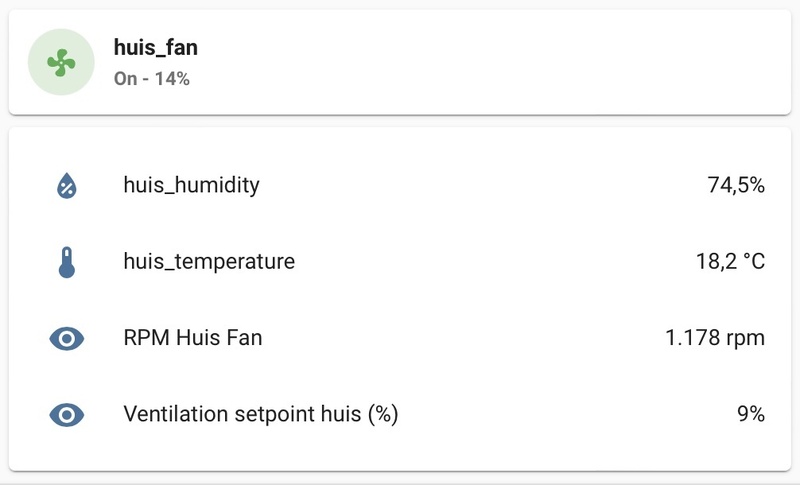

  • To_Tall

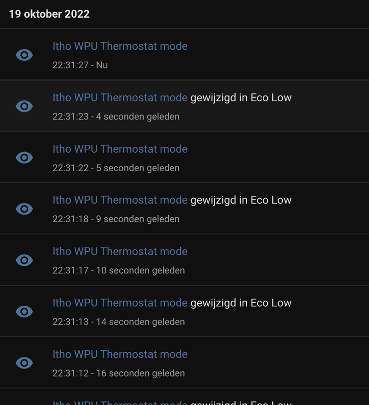

Iemand hier ervaring mee??
In home assistant kan ik nu de boiler temperatuur uitlezen. Alleen deze bounced. 56,5 geregistreerd daarna weer terug naar 0.
Ik gebruik de mqtt yaml van Arjen die op github staat.

  • vliegnerd
To_Tall schreef op woensdag 19 oktober 2022 @ 14:11:
Nee, hier is de waarde precies zoals in webinterface van de module onder "status".
Springt de waarde in de webinterface ook naar 0? Is er een i2c probleem?
  • To_Tall
vliegnerd schreef op woensdag 19 oktober 2022 @ 18:09:
In de webinterface zijn ze stabiel.
Alleen naar HA zie ik de temp dan 0 temp dan 0.
Als ik in HA kijk zie ook het volgendeAfbeeldingslocatie: https://tweakers.net/i/PaGPMBpCrAUnpk6nwTzofsvMK-w=/x800/filters:strip_exif()/f/image/peCnrYJWCxZD5fjrxM0dA357.png?f=fotoalbum_large
Ik blijf dus maar berichten binnen krijgen terwijl de status niet veranderd.
Maar een 0 value krijgt er daarna de werkelijke.
Geen idee hoe ik dit nu moet aanpassen :+

  • To_Tall
opgelost,
Ik heb ook de CVE module
Deze gooien dezelfde MQTT topics er uit.
Boilertemp wordt niet gepubliseerd in de CVE. dat is dan geen waarde ofwel 0.

Mijn WPU heeft een 2x 4pin genaamd ADON aansluiting net als een CVE.
Hierop zit nu de antenne voor de monitoring.
Wat nu als ik de CVE module hierop zet?
Blijkbaar kan via deze aansluiting de buiten temperatuur beïnvloed worden als de de Outdoor sensor in de Itho Settings op 2 staat.
Als ik de instelling op 1 zet gaat de WPU piepen met een error. omdat er geen sensor op aangesloten is.
Volgens mij moet via de service port de buiten temperatuur ook beïnvloed kunnen worden.
Ik wil zo graag van de itho monitoring troep af :+

To_Tall schreef op vrijdag 21 oktober 2022 @ 17:50:
Deze print linksonder bedoel je?
Dat is dezelfde interface als de service interface en ik verwacht dat de cve add-on daar inderdaad op zal werken.
Je zult echter eerst moeten achterhalen wat voor commando deze print op de i2c bus zet voor de temperatuur, anders gaat het niet werken. Ik heb een vermoeden welke het zou kunnen zijn maar zonder logging is het bijna blind gokken.
Je zou de i2c sniffer functie van rustyx zijn oplossing kunnen gebruiken (https://github.com/rustyx/itho-esp), deze firmware draait zonder aanpassingen op de non-cve variant van de add-on. Ik vermoed dat er een bericht op de bus komt waarin ergens in HEX de volgende code voorbij komt: (82 80) 12 90
Waarbij de 82 80 een gok is, 12 90 is de code voor een outside temp sensor binnen het ramses-ii RF protocol.

arjenhiemstra schreef op vrijdag 21 oktober 2022 @ 18:38:
Ik zal morgen eens de cve uit de cve halen :+.
Als ik de gegevens heb zou jij daar dan wat aan hebben??

To_Tall schreef op vrijdag 21 oktober 2022 @ 19:12:
Zeker, als ik het I2C bericht heb waar de temp in zit kan die vrij eenvoudig nagebootst worden. Dat zou zelfs vanaf een MQTT topic kunnen bijvoorbeeld of misschien een publieke temp. meting die ergens online staat.

Ik heb een WPU65I met Itho fw version: 34
<KNIP>
Helaas rapporteert deze geen kWh standen
<KNIP>
Heb ik een machine zonder kWh meter of is dit een software dingetje?

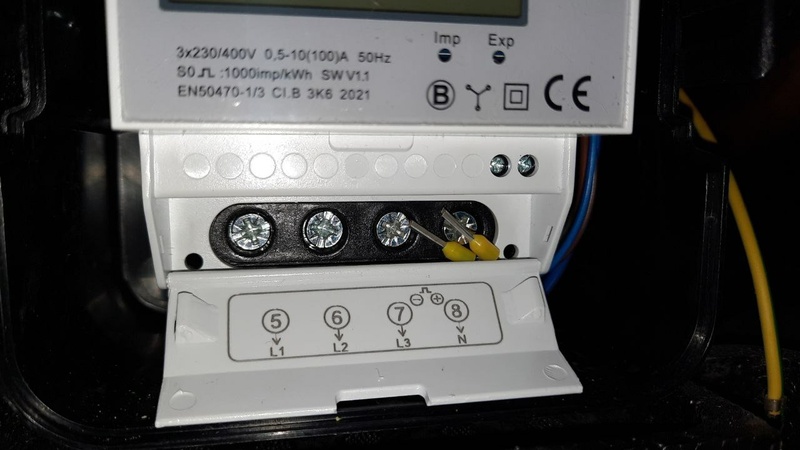

Dit is de situatie _in_ de warmtepomp. Mij is duidelijk waarom ik geen kWh standen zie.
Afbeeldingslocatie: https://tweakers.net/i/svweqT5lK3_9Efgy6T0BXyp9VKU=/800x/filters:strip_icc():strip_exif()/f/image/PjrIdzEqQztuoQRJOeeFUvHP.jpg?f=fotoalbum_large
[ Eastron SDM72D ]
  • nl0pvm
  • Laatst online: 18-09 06:59

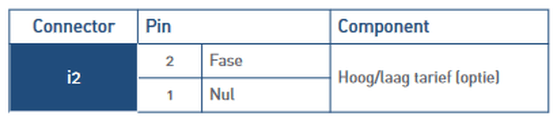

Overigens zag ik dat i2 niet wordt gebruikt. Heeft iemand ervaring met het aansluiten hiervan én het dus sturen van de WPU op basis van tarifering?
Afbeeldingslocatie: https://tweakers.net/i/W69AESWLaBUTEp5MZzNsS5ot-Go=/full-fit-in/4000x4000/filters:no_upscale():fill(white):strip_exif()/f/image/LAlcdxUel6P0cI5dbAHTsjKO.png?f=user_large

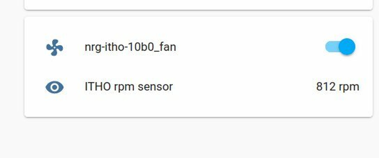

Wellicht een domme vraag. maar ik krijg alleen de state te zien in home assistant en niet de attributes:
"state": {
"entity_id": "fan.nrg_itho_10b0_fan",
"state": "on",
"attributes": {
"preset_modes": [],
"percentage": 8,
"percentage_step": 1.0,
"preset_mode": null,
"Speed status": 1.5,
"Internal fault": 0,
"Frost cycle": 0,
"Filter dirty": 0,
"Ventilation level (%)": 2,
"Fan setpoint (rpm)": 813,
"Fan speed (rpm)": 806,
"Error": 0,
"Selection": 3,
"Startup counter": 8218,
"Total operation (hours)": 81204,
"CO2 value (ppm)": 0,
"CO2 ventilation (%)": 10,
"Valve": 2,
"Presence timer (sec)": 0,
"Condition": 0,
"Cycle timer": 0,
"Sample timer": 0,
"friendly_name": "nrg-itho-10b0_fan",
"supported_features": 1
Waarom zijn dit niet losse topics in mqtt?
Hoe los ik dit op?
Alvast bedankt.
  • To_Tall
Elke type heeft zijn eigen opties of zelfs benamingen
Deze worden uitgelezen en als attribute geplaatst onder het State topic.
Middels een mqtt template. Kan je de losse entiteiten maken van deze atributen.
Er staan voorbeelden op de wiki. https://github.com/arjenh...ifi/wiki/MQTT-integration

Mijn add-on module heeft nog geen RF-module. Ik zal dan 1 bestellen op nrgwatch. Is het solderen een beetje te doen met matige soldeer-skills?
  • arjenhiemstra
  • Laatst online: 15:26
_starbuck_ schreef op zondag 23 oktober 2022 @ 12:02:
Ok bedankt.
Met de juiste middelen (beetje fijne soldeerbout en flux) moet het te doen zijn. Mocht je het niet vertrouwen, terugsturen en en nieuwe bestellen met cc1101 module mag natuurlijk ook altijd.

omweersbui schreef op zondag 23 oktober 2022 @ 09:11:
"state": {
"state": "on",
"attributes": {
"preset_modes": [],
"percentage": 8,

Toevallig ben ik er ook mee bezig. Ik probeer de Fan Speed als sensor aan te maken.
Helaas wordt de sensor niet gevuld met de waarde. Iemand een suggestie/oplossing.
    - state_topic: "itho/ithostatus_huis"
      value_template: "{{ value_json.fields.Fan_speed_(RPM) }}"
      name: "RPM Huis Fan"
      unique_id: "RPM_Huis_fan"
  • arjenhiemstra
pj schreef op zondag 23 oktober 2022 @ 14:10:
Ik heb zojuist het volgende voorbeeld even op de wiki gezet. Ik hoop dat het je helpt:
Extracting values from labels with special characters
To ensure the correct parsing of JSON labels you can use the bracket notation.
ie. value_json['Fan speed (rpm)'] for the value of label 'Fan speed (rpm)'.
This also works nested. For a JSON {"first level":{"nested level":10}} the statement value_json['first level']['nested level'] would pass the value 10 to home assistant.
mqtt:
  sensor:
    - name: "ITHO rpm sensor"
      state_topic: "itho/ithostatus"
      unit_of_measurement: "rpm"
      value_template: "{{ value_json['Fan speed (rpm)'] }}"
      unique_id: "itho_rpm"
  • pj
  • Registratie: Augustus 1999
pj
arjenhiemstra schreef op zondag 23 oktober 2022 @ 14:57:
mqtt:
  sensor:
De brackets waren de missing link. Thanks!
  • pj
pj
mqtt:
  sensor:
Nog wel een vraag: Ventilation setpoint (%) in het attribute topic komt niet overeen met de instelling HA zelf.
BV: Ventilation setpoint (%) = 9% -> bij instelling van 14% in HA. Mis ik hier een omrekening?
Afbeeldingslocatie: https://tweakers.net/i/AvkCiAdIPGr4nSwhu6vMGUmKV9k=/800x/filters:strip_icc():strip_exif()/f/image/sy9JkTCcVHic10PGXwaRujZZ.jpg?f=fotoalbum_large
pj schreef op zondag 23 oktober 2022 @ 15:22:
Dat heeft te maken met hoe de itho firmware omgaat met gevraagde snelheid (dat wat je ingeeft in HA) en uiteindelijke daadwerkelijke snelheid (dat wat de itho firmware er van maakt, oa. afhankelijk van instellingen, potmeterstand etc.)
