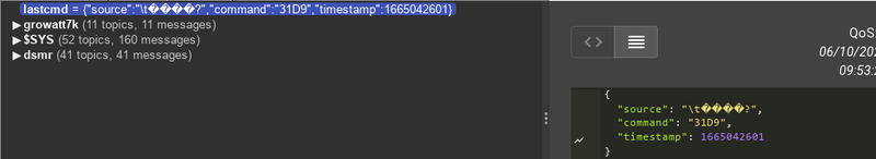

  • Laatst online: 18-09 08:50
Itho CVE-S fw 27, add-on 2.4.0.
Enig idee waar deze unprintables vandaan komen?
Afbeeldingslocatie: https://tweakers.net/i/5j1YC5d__BNAer3seIi19GKrAkY=/800x/filters:strip_exif()/f/image/AhxFlKoRIRIBoGjsH8kGlTI9.png?f=fotoalbum_large
  • arjenhiemstra
  • Laatst online: 23:40
sciurius schreef op donderdag 6 oktober 2022 @ 08:17:
Is het relevant om lastcmd en lastremotes steeds opnieuw te sturen?
Nee dat voegt inderdaad niet zoveel toe als er niets veranderd is. Het 'probleem' is een beetje dat ivm geheugen gebruik ik de verzonden values niet in memory hou, het is daarom niet te checken of de nieuw gegenereerde info anders is tov wat eerder is verzonden. Dat kan anders uiteraard maar vergt wat rewrite van code.

  • arjenhiemstra
sciurius schreef op donderdag 6 oktober 2022 @ 09:58:
Bug zo te zien. Verwijzing naar niet meer bestaande string in geheugen.

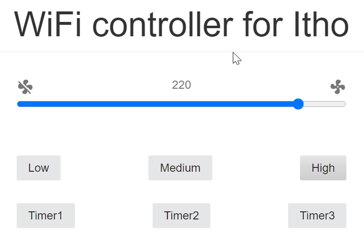

  • sciurius
Voor zover ik kan nagaan zijn er twee dingen die kunnen gebeuren na het inschakelen (zonder bemoeienis van HA).
Soms een unavailable → auto transitie, meestal een unavailable → auto → high → auto transitie. In het laatste geval lijkt hij even een diepe teug te zuigen, misschien om de sensors te voorzien van actuele lucht?
Een van mijn problemen was dat ik de mode (attribuut FanInfo, in HA: select.itocve_fan_info) via een automation kopieer naar een input helper. Deze input helper heeft een automation om de setting via MQTT te updaten. Als de mode vanuit de IthoCVE wordt aangepast dan wordt hij feitelijk via de helper meteen weer gezet (op dezelfde waarde, dus geen probleem -- dacht ik).

From a MQTT and HA all is working, however the actual changing of the FAN speed is not working. Neither from HA as well from the http://nrg-itho-d0c4.local/ device. Its looks like all has been overruled with the controllers in all cases.
below is from the device itself, if i change anything here, nothing happens :(

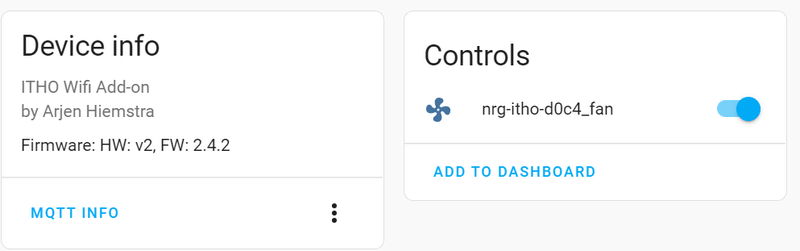

Below the HA from auto discovery:
Afbeeldingslocatie: https://tweakers.net/i/giJZFfpF9EGFEEzQdk8eh62AuFw=/800x/filters:strip_exif()/f/image/nyMlMCp9NqzmtojbCWJtiRhg.png?f=fotoalbum_large
Afbeeldingslocatie: https://tweakers.net/i/pYruwzFZBbVsbdQ9r9QlK6zu-gc=/800x/filters:strip_exif()/f/image/VZv357epIZiEdDeqBZ8qOjQs.png?f=fotoalbum_large

Dus bediening via add-on zelf werkt wel, via HA dus niet?
  • arjenhiemstra
Is deze screenshot genomen op het moment dat de besturing via de add-on niet meer werkt?
Mogelijke issues:
1. Je hebt een remote toch nog gekoppeld aan de itho.
2. Je hebt ergens een loop in je integratie zitten (mqtt of WebAPI)
Voor 1. hier staat wat meer info:
https://github.com/arjenh...eed-command-does-not-work
2. mqtt uitzetten of andere integraties uitzetten en het dan nog eens proberen (eventueel met een power cycle van je itho). Als het dan wel werkt is dit de hoek waar je moet zoeken.

arjenhiemstra schreef op woensdag 12 oktober 2022 @ 12:58:
Mogelijke issues:
Zo stom van me, bedankt Arjen! het blijkt dat ik de afstandbediening niet had afgekoppeld en ergste van allen, ik heb de ventilatie nooit op medium of auto gezet (selection 3).. Toen ik dit deed, werkte alles perfect!
Thanks again!

Ik heb een oudere CVE unit zonder die 6 pins header. Kan het hier ook mee? Zo niet, kan ik een nieuwe CVE eco 2 print kopen en deze motor aansturen? Geen idee of de aansluitingen bij een nieuwe CVE ECO 2 veranderd zijn.
Iemand ervaring hiermee?

Zover ik weet incompatible. Sowieso waarschijnlijk goedkoper om een iets nieuwere itho via marktplaats op de kop te tikken. Alle die ik zo heb gekocht waren onder de 100 euro. Een nieuwe PCB is al snel boven de 100.
