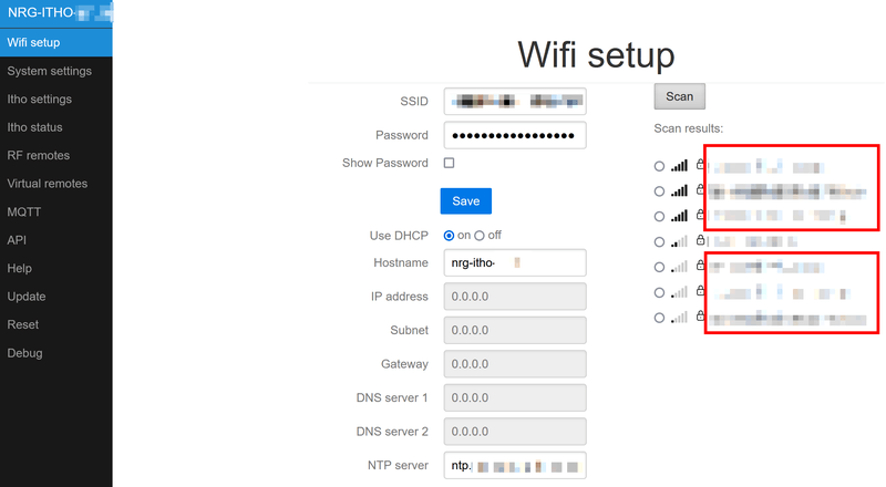

Bij 1 van de 3 ging hij in AP modus:
2022-09-20 07:07:05 I: Setup: Wifi connect STA failed
2022-09-20 07:07:07 I: wifi AP mode started
Reboot en toen wilde hij wel connecten.
Een andere wordt steeds uit de wifi geknikkerd, tot nu toe geen last van gehad:
2022-09-21 04:20:59 I: Attempt to reconnect WiFi
2022-09-21 04:21:30 I: Reconnect WiFi failed!
2022-09-21 04:22:00 I: Attempt to reconnect WiFi
2022-09-21 04:22:30 I: Reconnect WiFi failed!
2022-09-21 04:23:00 I: Attempt to reconnect WiFi
2022-09-21 04:23:03 I: Reconnect WiFi successful
Nog een andere had 1 reconnect.
Elke verdieping heeft zijn eigen (volledig geupdate) Unifi AP.
Ik ga even de plaatsing veranderen om te kijken of ik het daarmee kan verbeteren.

Onl1ne1373 schreef op woensdag 21 september 2022 @ 12:43:
ben benieuwd hoe het verder loopt, ik had hier een module op zolder die connectie maakte met een AP 2 verdiepingen lager... terwijl er op 4 meter op dezelfde verdieping ook een AP hangt... 8)7

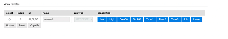

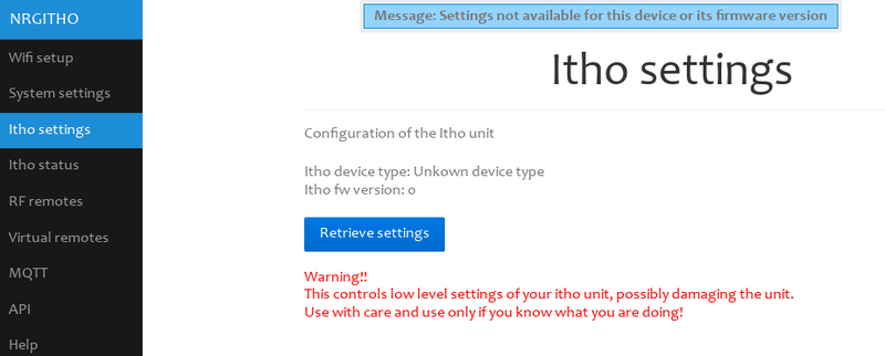

Ik heb een non-cve met RF module. Als ik via de debug/virtual remote pagina een command verstuur komt deze door. Doe ik dit via de homepage of mqtt gebeurd er niets. Op de debug pagina zie ik ook niets verschijnen, wanneer ik het commando via de virtual remote pagina doe wel.
Ik kreeg de module met versie 2.3.5 en heb na eerste troubleshooting ge-update naar 2.4 beta 2.

De koppeling (join) is succesvol gelukt. Echter geen enkele reactie als ik op de add-on Low/High/Cook et cetera druk. Wat doe ik fout?
Afbeeldingslocatie: https://tweakers.net/i/BCLD4Ubyubjnbfrk_JUbfpShGgo=/800x/filters:strip_exif()/f/image/dccA7bI9HdptwnkYKNnZ9qQ9.png?f=fotoalbum_large
  • sjampeter
  • Registratie: November 2021
  • Laatst online: 17-09 08:22
sjampeter schreef op zondag 18 september 2022 @ 21:20:
heb er net een besteld bij je.
aangezien jij er veel tijd in gestoken heb, doe ik het graag op deze manier.
van dat tientje zal ik ook niet failliet gaan
uiteraard wel top van je _/-\o_
ondertussen de nieuwe sensor geïnstalleerd en hij werkt weer. ze kunnen dus kapot >:)
  • arjenhiemstra
  • Laatst online: 08:50
konehead schreef op vrijdag 23 september 2022 @ 08:38:
Hoe weet je bij een DF/QF dat de join geslaagd is?

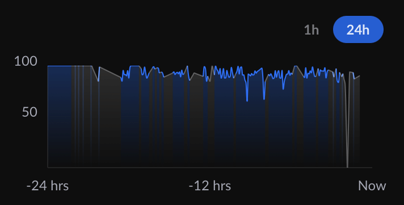

Helaas nog steeds WiFi issues hier, ook met 2.4.0-beta1. De module lijkt nu weer pertinent te weigeren om te verbinden. Ik probeer te doorgronden wat er aan de hand is...
  • Hij heeft een aantal dagen stabiel gedraaid [met de vorige firmware, maar geen idee of dat relevant is]
  • Firmware 2.4.0-beta1 erop gegooid en dat leek in eerste instantie goed te gaan, maar nu weer hetzelfde connectie-issue.
  • In Home Assistant zag ik dat 'ie er uit zichzelf soms toch in slaagt om even te verbinden (de module reboot na 15min in AP mode, zag ik in de code?) maar uiteindelijk verliest hij weer verbinding:
    Afbeeldingslocatie: https://tweakers.net/i/W7bxA7aR3Vl4X_Wei40ZQmsPuTs=/x800/filters:strip_icc():strip_exif()/f/image/5JJYxe4p1Cvauv92DbOAR7aN.jpg?f=fotoalbum_large
  • Als ik via de frontend scan op WiFi netwerken, krijg ik mijn SSID's netjes te zien incl. het target SSID (met alle streepjes vol). Maar daaronder staat nog een blok met exact dezelfde 3 SSID's, dit keer met 'slecht' (?) signaal. Bij mijn weten kan de ESP32 geen 5G, dus ik vermoed dat dit van een ander AP komt?
    Afbeeldingslocatie: https://tweakers.net/i/I4I_2kQiaqNTFLjOxPG66ExHp8g=/800x/filters:strip_exif()/f/image/U4Lk5EAczjBOFchkmhCXK6PX.png?f=fotoalbum_large
  • In combinatie met deze post:
    arjenhiemstra schreef op woensdag 9 maart 2022 @ 18:46:
    Er zit een stukje geheugen in de ESP32 die iets doet met wifi netwerken en deze opslaat voor toekomstig gebruik. Wellicht in bepaalde gevallen ook negeren? Als ik het goed gedaan heb zou die niet gebruikt mogen worden maar helemaal doorgronden doe ik het niet.
    begin ik nu te vermoeden dat de ESP nog steeds probeert te verbinden op het eerste AP waar hij ooit mee verbonden was? Die in de woonkamer, daar heb ik getest nadat ik de CC1101 erop gesoldeerd heb... Dat is de andere kant van het huis dus zal sowieso slecht signaal geven op zijn huidige locatie.
Zou dat het probleem kunnen zijn? Kan ik dat mysterieuze stukje geheugen erasen via de frontend of moet ik 'm daarvoor volledig herflashen, al dan niet via serial? Of zou dat al overschreven moeten zijn door de upgrade naar 2.4.0-b1?

Vandaag deed mijn Itho CVE-S raar. De add-on was om de haverklap offline en kwam dan weer terug (zo om de minuut). In het Itho Status overzicht waren geen waarden zichtbaar, alleen de Label en Value headers.
Als ik de Itho Settings wilde ophalen kreeg ik dat dat niet kon (zie plaatje).
Afbeeldingslocatie: https://tweakers.net/i/C_liid_JQVaBIfGwbd3Lni8-Kao=/800x/filters:strip_exif()/f/image/4Oo9nTHzvmE8VBuaE3qgGj3o.png?f=fotoalbum_large
Reset/reboot gaf geen verbetering, een power flip wel.
Enig idee wat hier aan de hand kan zijn?
Current firmware version: 2.4.0-alpha8

sciurius schreef op zondag 25 september 2022 @ 15:33:
Dan is de I2C bus vastgelopen. Sinds de laatste beta2 versie zal deze status niet meer een reboot tot gevolg hebben. Ik ga zsm kijken of ik daar een workaround voor kan maken.

Slonzo schreef op zaterdag 24 september 2022 @ 17:49:
Ik dacht dat ik met de
esp_wifi_set_storage(WIFI_STORAGE_RAM)
had voorkomen dat er iets van wifi config op de flash disk zou worden opgeslagen maar het blijkt na nader onderzoek dat deze regel te vroeg in de wifi init stond. Ik release zo 2.4.0, daar staat het wel goed.
Mocht je nou nog steeds issues houden dan stuur ik je voor de zekerheid een andere module. Ik wil graag kunnen uitsluiten dat je niet een brakke module hebt oid.

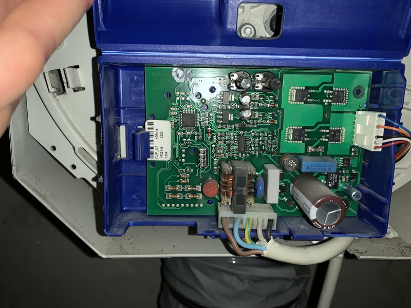

  • sybrend
  • Laatst online: 17-09 15:09
arjenhiemstra schreef op maandag 26 september 2022 @ 12:06:
Ik weet niet anders dan dat de 3 standenschakelaar zou moeten blijven werken. Misschien dat dit bij sommige itho boxen toch anders is. Zou je eens een foto van je printplaat in de itho kunnen maken? Dan kijk ik of ik dezelfde versie hier heb staan en probeer ik het te reproduceren. Zelfde voor de virtual remote, zou ook gewoon moeten werken verwacht ik.
Ik heb deze printplaat:
Afbeeldingslocatie: https://tweakers.net/i/UKT9mUihftulIOFf9zYcrnAICDY=/800x/filters:strip_icc():strip_exif()/f/image/J4AEP8DqLhOq8xg8kP1Toijj.jpg?f=fotoalbum_large
Ik heb de add-on ook nog weer even losgekoppeld om uit te sluiten dat ik zelf iets heb gesloopt. Na loskoppeling werkt de 3-standen schakelaar weer gewoon.

  • arjenhiemstra
sybrend schreef op maandag 26 september 2022 @ 20:29:
Dit is ook een versie zonder RF ingebouwd zo te zien. Als je de add-on alleen installeert en verder daar niets mee doet dan blijft de fan in stand 2 (of medium) staan als het goed is, werkt de 3-standen schakelaar dan wel?

  • sybrend
arjenhiemstra schreef op maandag 26 september 2022 @ 22:43:
Dat heb ik ook getest. Zodra de add-on geïnstalleerd is werkt de 3-standen schakelaar niet meer. Zelfs als ik nog geen commando van uit de add-on heb gestuurd. Dus nee, dat werkt niet helaas.
  • arjenhiemstra
sybrend schreef op maandag 26 september 2022 @ 22:54:
Dan vrees ik dat we een nieuwe uitzondering ontdekt hebben...

Dit probleem intrigeert me wel, dus ik ben even in de debug logs van mijn AP's gedoken. Ik kan nu bevestigen dat hij effectief niet probeert te verbinden op het dichtstbijzijnde AP met (volgens mij) het sterkste signaal, maar eentje verderop. Na mij snel ingelezen te hebben over
denk ik dat die setting enkel vermijdt dat de info weggeschreven wordt, maar niet vermijdt dat de reeds bestaande info op de flash gebruikt wordt?
Verder zie ik dus ook dat er bij elke verbindingspoging een deauth verzonden wordt met reason code 2. Dat lijkt gerelateerd met wat hier beschreven wordt?
Je zou zo maar eens gelijk kunnen hebben!
Wifi disconnect zou ook de settings moeten verwijderen maar het lijkt dat de huidige implementatie in mijn code dit niet goed doet.
Hier is de esp32-arduino lib implementatie:
https://github.com/espres...src/WiFiSTA.cpp#L345-L367
Daar staan 2 parameters, de tweede is voor "eraseap" en zit niet in mijn code. Deze zorgt voor het aanroepen van "esp_wifi_set_config" naar 0. Ik ga wat code aanpassingen doen zodat er eerst een STA mode geactiveerd gaat worden, dan een erase van van de config en dan de andere stappen. Eens kijken of dat werkende te krijgen is en effect heeft.

arjenhiemstra schreef op dinsdag 27 september 2022 @ 17:17:
Ik heb 2.4.2-beta1 online gezet, hierin zit code verwerkt die het wifi deel van de NVS storage cleared (alleen bij het booten) met een ESP-IDF commando. Bij mij maakte de add-on nog steeds een connectie vanaf de 3e verdieping naar de begaande grond om later over te stappen naar een AP op de 1e. Geen idee waarom dit zo werkt, ik zo zo snel ook niet iets bijzonders in de unifi logs.
Ik ben benieuwd hoe het bij jou gaat.
Thanks, ik moet het nog even aankijken maar hier alvast wat feedback: ik heb 'm dinsdagavond geinstalleerd maar het leek niet meteen soelaas te brengen. Ik zag dat hij inderdaad wel op het goede AP probeerde te verbinden, dus dat is al vooruitgang :) Maar de module wou na meerdere reboots nog niet succesvol verbinden...
Ik heb de motorbehuizing gisteren even uit de Itho geschroefd en ben er mee in de garage gaan staan (waar het AP hangt, recht boven de Itho in de kelder). Reboot #1 weigerde nog altijd te verbinden, vanaf reboot #2 had 'ie opeens weer verbinding. Nog een paar keer herstart, bleef goed gaan.
Terug de kelder in en weer vastgeschroefd in de Itho, verbinding OK voor 10-15 seconden en toen was 'ie d'r weer klaar mee 8)7 Niettegenstaande mijn iPhone vlak naast de Itho wel goede verbinding heeft, evenals een WiFi smart plug een paar meter verderop, begon ik toen toch een signaal issue te vermoeden. Ik heb de radio van het AP van medium naar high opgeschroefd, en nog een reboot later kreeg de module opeens weer verbinding... Die lijkt nu al bijna 24u stabiel. Maar de antenne v/d ESP32 is toch niet zo belabberd dat 'ie op 4m van een AP het volledig zendvermogen van een AP nodig heeft? (zelfs al zit er een kanaalplatenvloer tussen en misschien een ventilatiekanaal)
Ik heb de indruk dat 't vooral mis gaat bij het opzetten van de verbinding, daarna lijkt het goed te gaan. Dus ik ga het nog even aankijken; hij heeft al eerder een 2-tal dagen verbinding gehouden (zelfs met de radio op medium) vooraleer 'ie weer raar begon te doen... maar voorlopig lijkt het goed te gaan.

1 van de 3 bordjes heeft het altijd goed gedaan en heeft nu ook wifi problemen.
Ik weet niet goed bij welke versie het begonnen is.
Unifi systeem, hij is met 2.4.1 wel naar een andere AP gesprongen, maar nog niet helemaal de juiste.
AP locken in Unifi wil hij niet naar luisteren bij mij. Kanalen laten scannen.
Dit is de HRU ECO 300 en moet meestal ook handmatig Query Devicetype en Query Status Format doen.
Daarna blijft hij werken.

Nog even unifi historie:
Afbeeldingslocatie: https://tweakers.net/i/JyGiwWZ62kkyTOwkg2RtwHY7iI4=/full-fit-in/4000x4000/filters:no_upscale():fill(white):strip_exif()/f/image/JKHes1S0wTuiO6eVEdgJtqQs.png?f=user_large
Er ligt nog een eigen esp naast die het wel goed doet, die pakt de juiste ap:
Afbeeldingslocatie: https://tweakers.net/i/0Po2DcbZQ4xR1m2HBMfdVZ3fE5A=/full-fit-in/4000x4000/filters:no_upscale():fill(white):strip_exif()/f/image/sywVvQor75jKvnUNuB3o2MSs.png?f=user_large
[ Voor 6% gewijzigd door Onl1ne1373 op 29-09-2022 15:09 ]

Slonzo schreef op zaterdag 1 oktober 2022 @ 16:42:
Mijn (slecht) geheugen meent gezien te hebben dat er momenteel 1 poging gedaan wordt om op de WiFi te connecten, daarna gaat 'ie meteen voor 15 minuten in AP mode, klopt dat?
Die 1 poging is misschien wat karig, in theorie zou het gewoon moeten werken maar de praktijk blijkt anders. Ik zou dat graag naar 3 of meer pogingen optrekken, en de AP mode misschien wat inkorten.
Dat klopt dan met mijn ervaringen. Na een reboot gaat de add-on eerst in de AP mode. Na 20 minuten (kan ook 15 minuten zijn) is er toch als vanzelf een stabiele verbinding gekomen (STA mode) (CVE-S, hw27, fw27, firmware 2.4.2-beta1)
De module heeft een stabiele verbinding gehouden tot deze middag, toen moest 'ie ff uit het stopcontact en daarna heb ik 'm weer niet meer tot verbinding kunnen laten komen :( 5-6 reboots geprobeerd, telkens de STA error.
Die 1 poging is misschien wat karig, in theorie zou het gewoon moeten werken maar de praktijk blijkt anders. Ik zou dat graag naar 3 of meer pogingen optrekken, en de AP mode misschien wat inkorten. @arjenhiemstra Kan je mss even kort uitleggen hoe ik de firmware zelf gecompiled krijg? Dan kan ik zelf ook op zoek naar wat er mis gaat en hoe het opgelost kan worden.
Never mind, een kind kan de was doen met die platformio :)
Hier ook een github issue over de wifi issues:
https://github.com/arjenhiemstra/ithowifi/issues/108
1x is misschien wat karig idd maar 3x is symptoombestrijding vind ik. Kan altijd nog maar vooralsnog moet er een betere oplossing zijn, dan kan 3x altijd nog. Tot nu toe niet nodig geweest iig.
Thanks! :) Dat was wel 1 vd redenen om over te stappen van arduino 'ide' naar PlatformIO.

  • Torch1969
  • Laatst online: 08:20
arjenhiemstra schreef op maandag 19 september 2022 @ 22:55:
Ah sorry! Didn’t connect the dots, ben niet thuis dus wat lastiger zoeken…
Ik ga dan specifiek ff testen met de HW1 module icm die UniFi FW, eens kijken of ik het snel kan vinden en fixen.
Ik weet niet of je al tijd hebt gestopt in het oplossen van de WiFi connectie problemen met UniFi AP’s voor de rev 1 bordjes. Zelf nog weer eens geprobeerd connectie te krijgen. Dit geïnspireerd door berichten hierboven dat connectie op een verder af gelegen AP beter werkt. Na WiFi reset eerst verbonden met Wifi netwerk met sterkste signaal (5 streepjes) Resultaat: geen connectie. Weer een WiFi reset en daarna het WiFi netwerk met minder sterke signaal (4 i.p.v. 5 streepjes) geselecteerd. En, wat schetst mijn verbazing… wel verbinding. En web interface (alleen) te bereiken via ip-adres. Komende tijd maar in de gaten houden.

Heb je een itho met grijze deksel?
  • ilm
  • Laatst online: 00:17
ilm
arjenhiemstra schreef op maandag 3 oktober 2022 @ 17:50:
Het is een itho met blauw deksel.
Type: CVE ECO SE
Versie: 110-0193-001
  • arjenhiemstra
ilm schreef op maandag 3 oktober 2022 @ 18:23:
Type: CVE ECO SE
Die heb ik nog nooit met ingebouwde vochtsensor voorbij zien komen. Zou je een foto kunnen maken van de printplaat binnen in de itho? Misschien hebben we hier nog een uitzondering te pakken :)

Voor diegenen met wifi issues (op rev2 en non-cve), er staat een 2.4.2-beta2 klaar die hopelijk voor verbetering zal zorgen! Nu nog kijken naar de issues op rev.1
