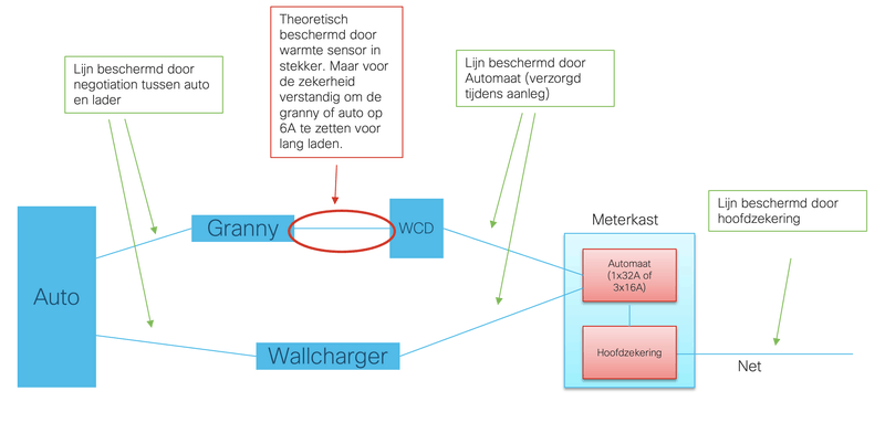

Headfirst schreef op maandag 2 november 2020 @ 21:12:
Even een vraagje over het laden van de P2 en dan de hoeveelheid Ampere in het middenscherm. maximaal 32A volgens mij..
kan ik hem gewoon op maximaal laten staan en past hij het zelf aan afhankelijk van de laadpaal..? Kan het kwaad om hem op maximaal te laten staan.. Of kan paal er uitklappen als is ik hem te hoog zet..? 🙃
Als je paal door een degelijke installateur is geplaatst hoeft je je nergens zorgen om te maken.
Alleen bij een Granny zou ik voorzichtig zijn, omdat deze middels een temperatuur weerstand in de stekker checkt of alles richting WCD nog okay is, wat minder betrouwbaar is.
Afbeeldingslocatie: https://tweakers.net/i/iZoFSJ4rX3Stg_Hwpmi2yxEp7rI=/800x/filters:strip_exif()/f/image/xH75p5iqtAfPyilCVgTdkFPL.png?f=fotoalbum_large
[ Voor 8% gewijzigd door JackBol op 03-11-2020 09:15 ]

@JackBol een granny heeft tenminste temperatuursensoren. Een laadpaal niet. Nu is dat natuurlijk allemaal ontworpen voor hogere stromen maar om nu te stellen dat de lijn beschermd is gaat mij wat ver. Een granny op een deugdelijke WCD zonder verlengsnoer is echt prima veilig. Er zit een sensor in de Schuko en een sensor in de granny zelf. Daarnaast nog de standaard voorzieningen zoals in elke Type 2 stekker. Op max 6A laden is echt niet nodig imho.
Ook zit een granny gewoon achter een automaat. Dus waarom is alles groen is behalve de granny snap ik even niet.
Dit; https://www.speakev.com/t...c-charger-meltdown.57753/ zou bij een Granny dus niet snel kunnen gebeuren. Tenminste, niet bij een Tesla UMC aangezien die een sensor heeft in beide connectoren en in de UMC zelf.

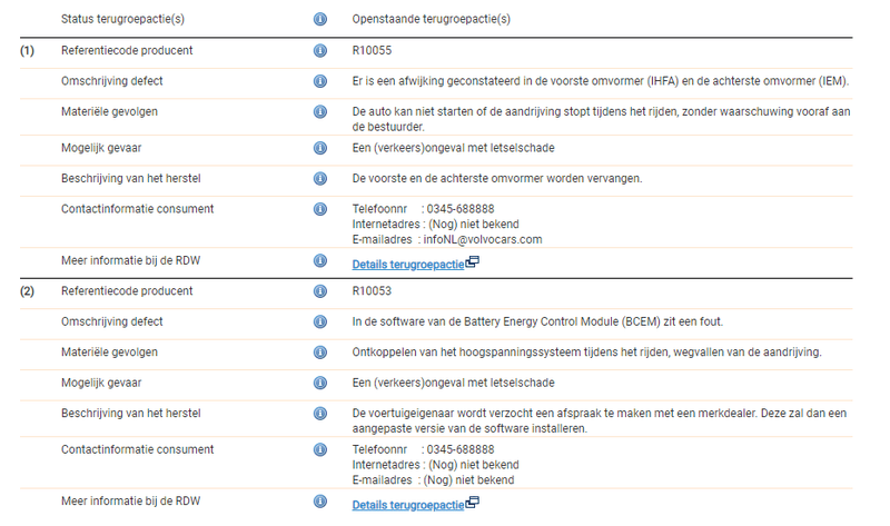

Terugroepactie staat nu ook vermeld op de RDW, althans voor mijn kenteken
Afbeeldingslocatie: https://tweakers.net/i/vdSNLJ8qeK4CI-4_ysf9u36DTOw=/800x/filters:strip_icc():strip_exif()/f/image/SUBMkGiOzqQ1F9Vshj9kXZ2q.jpg?f=fotoalbum_large
  • cHo91
  • Laatst online: 21-11-2025
BartWNL schreef op dinsdag 3 november 2020 @ 09:33:
Bij mijn kenteken inderdaad hetzelfde. Ik zal wel ergens in de komende week een mailtje krijgen.

Inspired schreef op dinsdag 3 november 2020 @ 09:19:
Een installateur voorziet de installatie van juiste draad diameter de juiste automaat en stelt de laadpaal op de automaat af. Je zit dan binnen de veiligheidsmarges en is een temperatuur backup niet meer nodig.
Beter direct goed ontwerpen dan moeten meten of het niet in de fik gaat.

JackBol schreef op dinsdag 3 november 2020 @ 10:21:
Een WCD zit ook achter een automaat. En een rotte Type 2 stekker kan ook prima doorbranden op 3x16A. Zie mijn voorbeeld. Maar goed. Iets voor een andere topic.
Geen idee op welke spanningen dit laatste gebeurd is, maar een standaard wall socket in de VS is 110V...
Als je daar 2kW wil uit halen, dan trek je al 20A stroom door die 2 dunnen pinnetjes.
Als kabels smelten in stekkers is dat meestal omdat de schroefjes niet vast genoeg gezet zijn. Dan zijn de contactoppervlakken te klein en warmt de zaak op.
Tommie12 schreef op dinsdag 3 november 2020 @ 10:47:
Precies, en dat kan ook gewoon bij een laadpaal gebeuren omdat de monteur bijvoorbeeld de vast kabel aan moet sluiten. Maar goed. Iets voor een ander topic. Ik zie niet in waarom een granny (op een fatsoenlijke) WCD onveiliger zou zijn. Helemaal omdat die dus ook veel extra sensoren heeft.
Ik zie hem idd ook staan bij het RDW. Nog geen mail of brief over ontvangen, maar die kan natuurlijk ook naar de eigenaar (LeasePlan) gaan.
Wat me wel opvalt is dat alleen de invertors genoemd worden en niet de HVCH. Volgens het persbericht van Polestar zouden er bij 4586 P2's de invertors worden vervangen en bij de HVCH 3150 stuks.
Nu ik het persbericht nog eens goed lees gaat het bij de invertors om een recall en bij de HVCH om een 'service campaign', waarbij ze dus ook meteen de OTA fix via een software upgrade doen.
  • Gs320
  • Laatst online: 30-12-2025
Ik heb er 2 ;( ;(
Afbeeldingslocatie: https://tweakers.net/i/v6-DFj0RdrcVy0toOtpyrNRmjW0=/800x/filters:strip_exif()/f/image/gVCzhurUMIWf1RPLoQN6YjD6.png?f=fotoalbum_large
https://terugroepregister....aspx?mgpnummer=MGP200495
https://terugroepregister....aspx?mgpnummer=MGP200452
Overigens nog geen bericht over ontvangen, maar de auto is ook nog niet uitgeleverd.

Die 2e is - als ik het goed begrepen heb - softwarematig op te lossen en zal dus vanzelf opgelost worden als ook de OTA-fix software update wordt gedraaid. Dat kan dus allemaal ineens.

Dealers kunnen de terugroepactie voor de omvormers nog niet uitvoeren. Onderdelen en gereedschap is nog niet beschikbaar.

eLScha schreef op dinsdag 3 november 2020 @ 13:52:
vreemd ik krijg net te horen dat de onderdelen zijn besteld en donderdag binnenkomt.
En dat ik de eerste was ;(
Januari kreeg ik als antwoord...... vanwege bovenstaande reden😔

Philipvm schreef op dinsdag 3 november 2020 @ 16:47:
Voor een terugroepactie voor iets dat voor uitval tijdens rijden kan zorgen? Dat lijkt me dan wel heel laat hoor.
P8
  • Philipvm
  • Registratie: Juni 2020
  • Laatst online: 04-12-2024
Montalbano schreef op dinsdag 3 november 2020 @ 16:49:
Yep, denk ook dat de onderdelen etc. eerder komen, maar goed, this is what she said....

Ik wist niet meer op wie ik moest gaan reageren, maar wilde tóch reageren op het granny laden! :) Ik laad mijn PHEV (Volvo V60), zeker sinds Corona, regelmatig aan mijn eigen huis en aan het huis van mijn broer (beiden met zonnepanelen) op via een Granny én een degelijke (maar niet speciale of net zo dik als de granny kabel) verlengsnoer.
Het is zeker waar dat mijn verlengsnoer warm wordt (zo warm dat de stekker-pinnen dermate warm zijn dat als je die op je binnenarm krijgt, je een hitte-schrikreactie hebt). De kabel zelf (zowel verlengsnoer als de granny kabel) zijn 'warm' maar verre van heet. Verschil in temperatuur is m.i. vaak te wijden aan het feit dat de granny buiten ligt en de verlengkabel binnen.
Situaties waarin er iets 'mis' ging waren hoofdzakelijk overbelasting (een groep die niet het ingestelde amperage aankonden) of abuse (1x een niet afgerold verlengsnoer, waarna de lader op gegeven moment stopte).
Bij twijfel aan een installatie of belasting aan het huisnet zet ik hem altijd 1 tikje lager. In die situatie werd de kabel niet eens warm.
Aan huis nooit problemen gehad. Verschil is dan natuurlijk dat ik "maar" 11kWh totaal laad (volle v60). Als ik een P2 zou laden aan een dergelijke kabel zou ik denk ik beginnen met 2 stapjes lager. En periodiek even checken. Ik gok dat het ook met 1 stapje lager in mijn situatie prima zou kunnen zonder dat hij noemenswaardig warm wordt.
Maar zoals iedereen al zegt, alles hangt af van de installatie! Ik zal wanneer ik weer eens lange tijd aan huis laad, kijken of ik ook de warmte in de meterkast voel of ergens anders tussen meterkast en stopcontact.
T: @mark_prins - Kick ass developers: www.omniscale.nl - HT: Where it all went wrong...

MaxxMark schreef op dinsdag 3 november 2020 @ 17:48:
Bij mijn T8 was er met een deugdelijk stopcontact en de originele laadkabel ook bij volke kracht (13A) geen opzienbarende warmteontwikkeling te ontdekken .

Mga1600 schreef op dinsdag 3 november 2020 @ 18:17:
Ik laade mn PHEV in italie met een stekker adapter - naar granny, geen hitte niets gemerkt.
