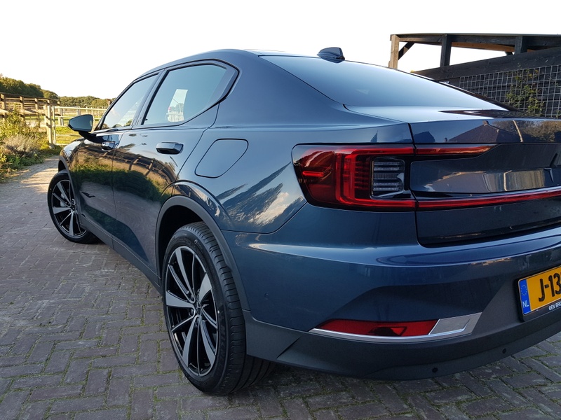

Ik heb even geduld moeten hebben, maar gisteren was het eindelijk zover. Ook de mijne is nu afgeleverd. Wat een fijne auto! En ook heel blij met de kleur (Midnight).Afbeeldingslocatie: https://tweakers.net/i/eve8zXKxCcl-UO7WwFmP-zK_5oU=/800x/filters:strip_icc():strip_exif()/f/image/uri0rzLr1U1A1pXhIN9uLAnT.jpg?f=fotoalbum_large
Afbeeldingslocatie: https://tweakers.net/i/h_-zOmVkmjr-lX4OML56ihHvcmA=/800x/filters:strip_icc():strip_exif()/f/image/FDLoFeLxy14qmAchudvcQ9U0.jpg?f=fotoalbum_large
Afbeeldingslocatie: https://tweakers.net/i/EFbzn2BbP_5B5TZUMSHGfAe00OQ=/800x/filters:strip_icc():strip_exif()/f/image/zhusgHFyzNP0xmX5V7GWt71s.jpg?f=fotoalbum_large
Afbeeldingslocatie: https://tweakers.net/i/QTnFnhidNg_fZe2wKM9SIEyscgg=/800x/filters:strip_icc():strip_exif()/f/image/DRDhB3MQYn8wJ3D0kj9oq4xk.jpg?f=fotoalbum_large
Afbeeldingslocatie: https://tweakers.net/i/ld0xB9nDhYhVB4rnUzd2GciYPr4=/800x/filters:strip_icc():strip_exif()/f/image/KZNi7HWvpBF8frZiNzuESSNn.jpg?f=fotoalbum_large
En omdat het vandaag mooi weer is ben ik maar gelijk aan de slag gegaan. Eerst met een fohn de stickers op de voorportieren verwijderd (2 minuten werk). Toen een zeem er over, vervolgens met de claybar verder gereinigd. Daarna gepolijst, met eraser gereinigd en in de nanocoating gezet en tenslotte in de reload gezet. Ik ben als een kind zo blij!
