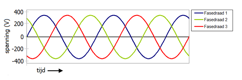

Die 32A max is prima voor 11Kw laden. 3x16A op een 3-fase aansluiting is namelijk niet 48A. Zie voor de juiste manier van berekenen https://nl.wikipedia.org/wiki/Driefasenspanning
  • JackBol
JackBol
Security is not an option!
_--[]--__ schreef op maandag 12 oktober 2020 @ 12:11:
Zoals @_--[]--__ al aangeeft, mag je niet zomaar dingen optellen.
Je moet altijd de wortel van het aantal fase meenemen als je met fases gaat rekenen.
Voor 1 fase is wortel(1) ook gewoon 1:
  • 1x 230V x 16A x sqrt(1) = 3.8kW
  • 1x 230V x 32A x sqrt(1) = 7.6kW
Voor 3 fase is wortel(3) ongeveer 1.7:
  • 3x 230V x 16A x sqrt(1) = 11kW
  • 1x 400V x 16A x sqrt(3) = 11kW
  • 1x 400V x 32A x sqrt(3) = 22kW
(400/sqrt(3) = 230)
[ Voor 31% gewijzigd door JackBol op 12-10-2020 12:23 ]

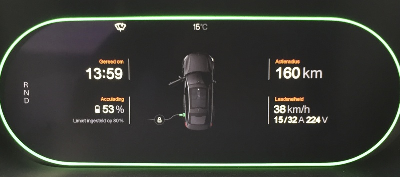

Het issue wat ik heb: ik kon/ moest voorheen de laadsnelheid op 48 A instellen om op 11kW snelheid te kunnen laden. maar na de update kan ik het niet hoger instellen dan 32 A.
Dus voorheen Deed hij alleen 3x16A op stand 48. Als ik deze lager instelde ging mijn laadsnelheid ook omlaag. Tijdens het laden liet hij altijd zien16/48 A zien. Nu laat hij ook 16 A zien, maar komt niet verder dan 36km/h. Dat is 7,3 kW. Ik laad met 3 fase lader die op max 16 per fase staat. Ik ben dus in deze situatie gewoon 1 fase kwijt....
Afbeeldingslocatie: https://tweakers.net/i/nSDcwuX0IPnkVRiGueYoBUuEZ10=/800x/filters:strip_icc():strip_exif()/f/image/wCw8yGMg2HbMjZhhr2Fo2dVo.jpg?f=fotoalbum_large
Afbeeldingslocatie: https://tweakers.net/i/1FUU9CiUbpolrkczxIg8gXhW_1w=/800x/filters:strip_icc():strip_exif()/f/image/PBF27cWuKLWmQtU4JZeUBSJC.jpg?f=fotoalbum_large

Ja en Nee.
3x230Vx16A (in dezelfde fase) is inderdaad 1 fase 230Vx48A. Maar 1 fase 230Vx48A is niet het zelfde als 3 fase 400Vx16A. In een 3 fase aansluiting staan de fases onder een hoek van 120 graden tov elkaar.
Beide is 11kW maar de manier waar op het geleverd wordt aan de wagen verschilt. De P2 kan niet omgaan met 230Vx48A (=11kW), maar wel met 400Vx16A (=11kW).
Overigens kan een P2 ook niet op 2-fase laden.

Raar. Ik heb niet zoveel verstand van dit soort berekeningen maar ik ervaar het volgende (met mijn software-release heb ik nooit hoger dan 16A in kunnen stellen), gemeten op de P1 poort van mijn slimme meter en 3 x 25A aansluiting:
P2 op 6A instellen levert verbruik op van plmin 4 kW per uur
P2 op 16A instellen levert verbruik op van plmin 11 kW per uur (plmin 53km/h)
P2 op 32A instellen levert verbruik op van plmin 11 kW per uur (plmin 53km/h)
Daar had ik voor mezelf (zoals gezegd weinig kennis) de volgende logica achter gezocht:
6A * 230V * 3 fasen = 1.380 * 3 = 4kW per uur
16A * 230V * 3 fasen = 3.680 * 3 = 11kW per uur
Dit zie ik ook ong. op mijn P1 meter (los van overig verbruik in huis)
Ik snapte die hele 32A stand dus al niet, maar die zal dus voor 1-fase laden wel relevant zijn.
Die 36 km/h die jij ziet is afhankelijk van 2 variabelen: Laadvermogen en gemiddeld verbruik van de auto waarmee hij kWh's omrekent naar km/h's.
Zoals gezegd zou je op 16A 3 fasen gewoon 11kW moeten laden per uur. Het enige dat ik dan dan verzinnen dat je gemiddelde verbruik over de laatste km's extreem hoog (30kWh/100km) is geweest waardoor hij die 36km/h laat zien.
Zou dat kunnen verklaren wat je ziet?

Een 3 fase laadpaal levert 3x 230Vx 16A = 11kW.
De reden dat 2x230V 'slechts' 400V is, is omdat de fases 1/3e ge-offset zijn.
Je telt dus nooit de pieken bij elkaar op.
Afbeeldingslocatie: https://tweakers.net/i/4MWYjXhysMgnW2S4yb4EQG6Iblw=/800x/filters:strip_exif()/f/image/ggAkMSip4F7c44H8WmbDhLI0.png?f=fotoalbum_large

Dank voor al jullie reacties, maar het probleem blijkt een ander “probleem” te zijn.
Ik keek toevalligerwijs naar mijn laadpaalapp en die gaf wel 11 kW aan.
Nooit kunnen bevroeden dat de recall update feitelijk een range verlaging inhoudt.
Voor de zekerheid even de echte meter gecheckt die voor de 3fase automaat van de lader hang(dus alleen de laadpaal meet)
Afbeeldingslocatie: https://tweakers.net/i/I-tV1pxU4XC_bDWsBWL8higFEuY=/full-fit-in/4920x3264/filters:max_bytes(3145728):no_upscale():strip_icc():fill(white):strip_exif()/f/image/PfajVZrhg5Wc8p3BKgUs6Nd3.jpg?f=user_large
Het blijkt dus dat de laatste update alle getallen met betrekking tot range naar beneden heeft bijgesteld!

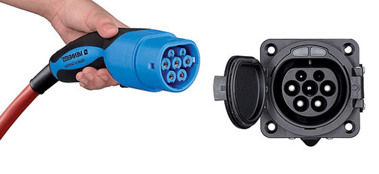

Afbeeldingslocatie: https://tweakers.net/i/H_Ki_Dqn7JrCYT_OSA31wEsyiWE=/full-fit-in/4000x4000/filters:no_upscale():fill(white):strip_exif()/f/image/dTKk0cKfKZuVOH0Tg1rrBdsb.png?f=user_large
Dat is ook de reden waarom een Mennekes Type 2 5-pins heeft (3P+N+PE).
  • L1
  • L2
  • L3
  • Gezamelijke N
  • Aarde
De bovenste twee kleine pinnetjes is overigens een dataverbinding (CP) en een proximity pilot (PP).
Afhankelijk van de zwaarte van de kabel biedt de PP tot een bepaald niveau weerstand. Hierdoor kan de paal leren tot welk vermogen de kabel belast kan worden.

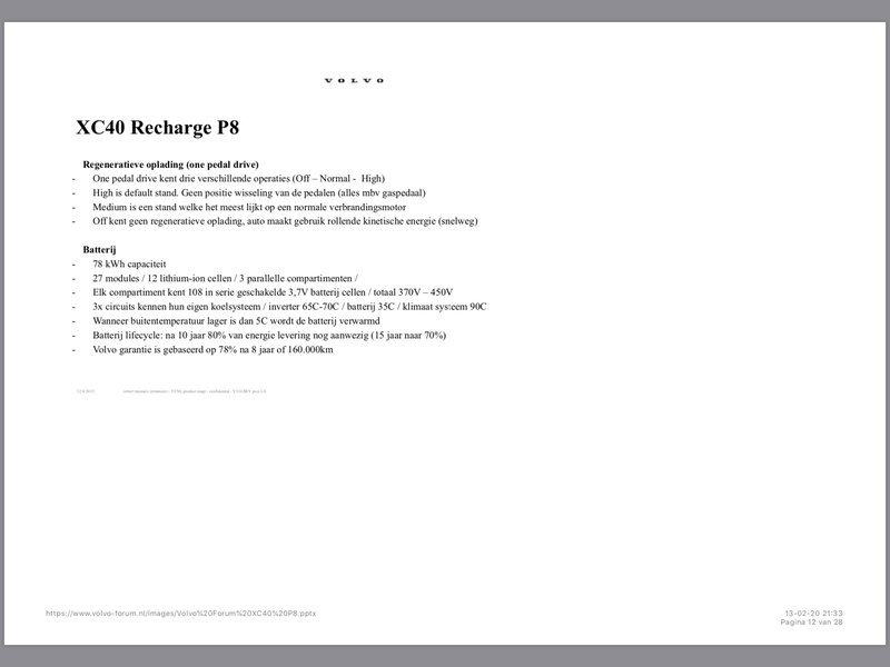

[p8]
Weet iemand wat er nu in het koopcontract staat betreft de garantie op de accu?
Op de site staat nu alleen 8 jaar of 160.000 km. Hoeveel % garanderen ze?

Arie van Dijk schreef op maandag 12 oktober 2020 @ 20:31:
[p8]
Is bij mij in de verkooporder niet opgenomen. Gangbaar is volgens mij 70%, maar ik kan dit op de site ook niet teruglezen. Heb ook nog op de site van Polestar gekeken omdat ik hier gelijkloop verwacht, maar zie hier ook geen percentage. Nog wel de moeite hiernaar te informeren.

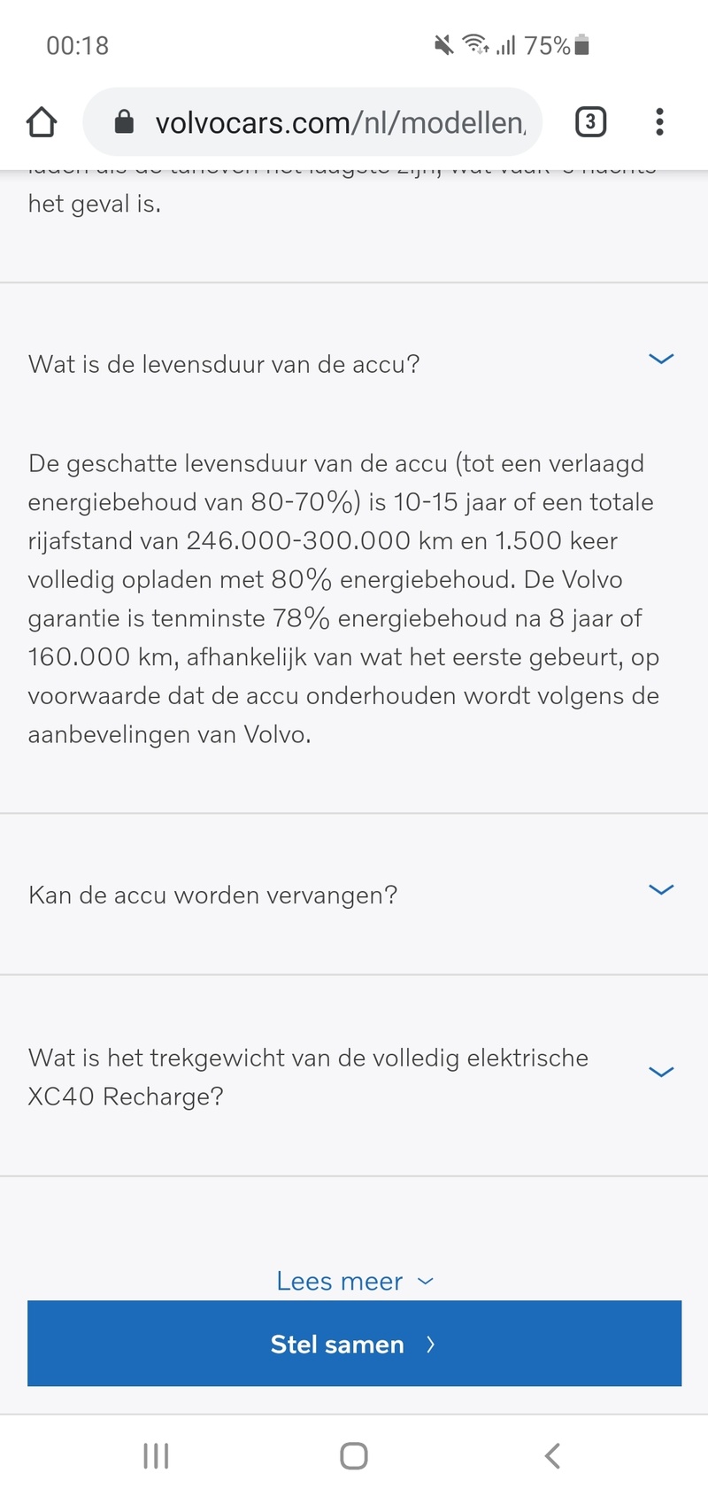

JackBol schreef op zaterdag 18 juli 2020 @ 09:29:
Nog wat XC40 Recharge P8 key facts
Productie
  • Start 20w37 (week van 7 September)
  • Eerste auto’s in showroom: 20w41 (week van 5 Oktober)
  • Gebouwd in Gent
Batterij
  • 8 jaar of 160.000 km garantie
  • lifecycle: na 10 jaar 80% van energie levering nog aanwezig (15 jaar naar 70%)
  • Volvo garantie is gebaseerd op 78% na 8 jaar of 160.000km
  • Wanneer buitentemperatuur lager is dan 5C wordt de batterij verwarmd
One pedal drive
  • regeneratieve oplading max 250 Nm per wielas, drie standen
  • High is default stand. Geen positie wisseling van de pedalen (alles mbv gaspedaal)
  • Medium is een stand welke het meest lijkt op een normale verbrandingsmotor
  • Off kent geen regeneratieve oplading, auto maakt gebruik rollende kinetische energie (snelweg)
Laden:
  • Gedurende het laden kan pre-conditioning van de cabine gewoon doorgaan (efficiënt en comfortabel)
  • Auto herkent de intentie van de berijd(st)er en komt met voorstellen voor laad niveau’s
  • Finding Charging App is standaard
Navigatie
  • Google Maps
  • SIM kaart vanaf fabriek (betaald), maximale data offer standaard af fabriek
  • Plannen van route met behulp van laadstations
  • Zoek Charging met behulp van het central display en de VOC app
entry en start
  • De passieve sleutel of smartphone ontgrendeld en brengt de auto in gereedheid (approach the car, open door, sit in the driver seat, start, open door and exit car)
  • Geen start knop, rempedaal en selecteer versnelling is voldoende
Heatpump
  • Leverbaar als optie. Vangt warmte (energie) vanuit de buitenlucht, reserve warmte vanuit de elektrische motor en batterij waardoor minder energie nodig is om het interieur te verwarmen. Doordat minder energie nodig is wordt de range wat groter . Een additionele heater die de energie haalt vanuit de elektrische motor en/of batterij kost extra energie en dus range. Werkt optimaal in een omgeving tussen de 5C en 15C.
Zie hierboven, garantie batterij

Sten2017 schreef op maandag 12 oktober 2020 @ 21:26:
Een mooi samenvattend overzicht. En die basis van 78% waarop de garantie is gebaseerd valt me niet tegen.

Petzun schreef op dinsdag 13 oktober 2020 @ 08:45:
Beetje jammer dat Polestar mij tot 3x toe heeft verzekerd dat de garantievoorwaarden van de P2 gelijk zouden zijn aan de P8.

Arie van Dijk schreef op dinsdag 13 oktober 2020 @ 09:10:
Op dit punt zou je inderdaad gelijkloop mogen verwachten. Zelfde concern met exact dezelfde hardware en techniek. Zit de garantie van de P2 dan wel op 70% (gelijk aan de concurrentie)?
Toch is dit lijstje ook niet 100% betrouwbaar. Regeneratie heeft volgens de reviews maar 2 standen. Geen medium.
Dus de vraag is welke status dit heldere lijstje feitelijk heeft.
Belangrijke zaken als garantie op de batterij zou je toch liever bij de voorwaarden van de koopovereenkomst willen aantreffen.
Zit die er bij? Voor P2? Voor P8?

RJV2 schreef op dinsdag 13 oktober 2020 @ 11:09:
In het algemeen geldt : Hoe minder details op een garantiebewijs hoe beter voor de consument! Voorwaarden zijn namelijk altijd beperkend. Een prijslijst waarin die garantieperiode staat is bij eventuele geschillen ook bewijslast.
Als daarin ergens 8 jaar staat prima, dan zal PS of V gedurende die tijd moeten bewijzen dat een eventueel probleem door de koper is veroorzaakt.
Als je nu naar een formulering gaat vragen krijg je vast en zeker dichtgetimmerde documenten met veel tegenvoorwaarden waar niemand op zit te wachten.

Petzun schreef op dinsdag 13 oktober 2020 @ 09:38:
In het verkoopcontract staat inderdaad 70%.
Mga1600 schreef op dinsdag 13 oktober 2020 @ 11:25:
Voor mij wel van belang omdat ik voor mezelf op deze manier de extra investering van de accu financieel kan verantwoorden. Ik heb nu drie maanden reeds via alle beschikbare kanalen naar deze voorwaarden gevraagd die mijns inziens wettelijk op de site voor iedereen beschikbaar zouden moeten zijn. Tot op heden geen antwoord gehad. De e-mails negeert men gewoon.

Arie van Dijk schreef op dinsdag 13 oktober 2020 @ 11:50:
Nogmaals: alleen een termijn is de beste voorwaarde die een mens kan krijgen als garantie. Alles wat specifieker wordt is een beperking van je mogelijkheden.
Dit is een mening die ik van een contract-jurist kreeg.
Het lijstje zal inderdaad geen officiële status kennen.
In de koopovereenkomst van de P8 wordt hierover niets genoemd. Ik begrijp bij de P2 wel (70%).
Bij levering zal waarschijnlijk een onderhouds-/garantieboekje worden meegeleverd waarin de garantievoorwaarden voor de P8 staan.
Ik vertrouw er wel op dat dit bij Volvo goede en redelijke voorwaarden zijn. Maar het batterij-pack is natuurlijk wel iets bijzonders. Gangbaar voor vergelijkbare EV's bij de concurrentie is de ondergrens van 70%.
Zou alleen maar mooi zijn als dit bij Volvo de genoemde 78% is, maar dit ligt nu nergens officieel vast.
Dit percentage van 78% wordt zo en hier en daar ook op internet genoemd. Bijvoorbeeld: https://www.automobile-pr...es/volvo-xc40-electrique/
Zou mooi zijn. Maar wordt het 70%, dan zullen we het ermee moeten doen.

Petzun schreef op dinsdag 13 oktober 2020 @ 12:37:
Het stond op de site van Volvo, het is er afgehaald.
Ik heb er een screenshot van gemaakt - ik hoop het niet, maar misschien heeft iemand er later wat aan. Bij deze: :)
Afbeeldingslocatie: https://tweakers.net/i/gH9cZW6DI9Dj125Wjq5Ehm9o7NM=/800x/filters:strip_icc():strip_exif()/f/image/y4wXvtEqbekMOklQxrZUevnd.jpg?f=fotoalbum_large
  • _--[]--__
  • Registratie: Juni 2017
PvS_68 schreef op dinsdag 13 oktober 2020 @ 10:10:.....
Grofweg kun je dus ook zeggen: Van 100 naar 130 km/h kost je 30% range. Een cijfer wat ik trouwens ook herken van benzine-auto's.
Dat is ook mijn ervaring, verschil tussen 100 en 130km/u is ongeveer 30% minder range. Verbruik is op zich niet verkeerd. Waar ik me wel wat aan stoor is de beperkte laadsnelheid. Gisteren van 10 tot 40% geladen bij een 150kw snellader en daar toch ruim 19 minuten over gedaan. Gemiddelde snelheid was maar 82 kw. Als ik een keer van 10 tot 80% wil laden kan dat niet eens bij Shell recharge omdat je er maximaal 30 minuten mag laden :(
  • Petzun
  • Registratie: September 2020
  • Laatst online: 26-09-2025
Arie van Dijk schreef op dinsdag 13 oktober 2020 @ 12:57:
Bedankt Arie! Mooi stukje info voor ons als toekomstige P8 bezitters.
We gaan het zien wat er straks in de officiële stukken staat.

Nog even over de garantie op de accu. Dit stond in de presentatie die ooit voor het Volvo-forum is gehouden.( plaatje).
In dit verband: er was laatst wat vaagheid of het accupakket nu wel of niet gekoeld of verwarmd wordt. Het antwoord is dus ja!
Afbeeldingslocatie: https://tweakers.net/i/nY7YO43UQveoej8GGnIHemVThug=/800x/filters:strip_exif()/f/image/zB1SgJFPXWGSXVHIvuignp9F.png?f=fotoalbum_large
Na 4 jaar Volvo EV’s nu een 2024 XC60 T6 hybride en ‘straks’ een EX60 P10 Ultra
