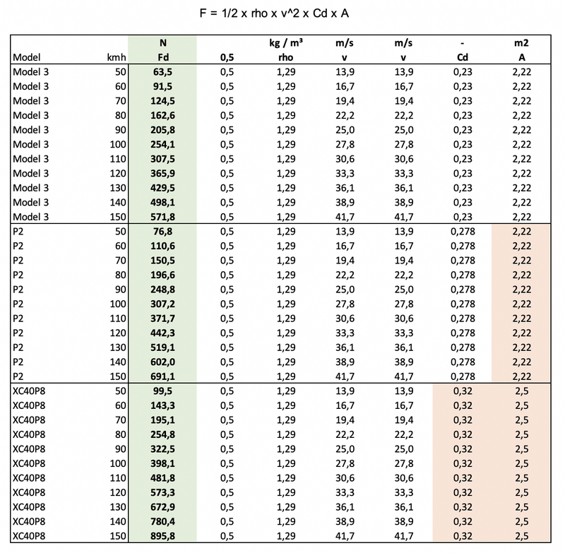

De formule voor drag is: F = 1/2 x rho x v^2 x Cd x A
F = Force
rho = dichtheid van de lucht
v = snelheid (m/s)
Cd = Drag coefficient
A = oppervlak voorkant auto

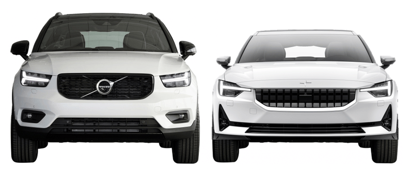

Ik weet niet of er iemand makkelijk pixels kan tellen, dat gaat mij de pet te boven. Maar ik zou graag de exacte oppervlaktes willen weten van het vooraanzicht van beide autos.
Afbeeldingslocatie: https://tweakers.net/i/WRMfIGG03Mt3O9i8NB8URYyUnvE=/800x/filters:strip_exif()/f/image/meQAdxc9rmSQoqsN6sJLqOJQ.png?f=fotoalbum_large
Als ik aanneem dat de P2 de zelfde frontal surface als de M3 heeft, en de XC40 10% grotere area (en Cd van 0,32, klein beetje beter dan de ICE versie), kom ik op de volgende tabel uit. Dan gaat het toch kiele-kiele worden voor de XC40.
Afbeeldingslocatie: https://tweakers.net/i/UebK8kWcl3esiRjVwJqukqMo0yc=/800x/filters:strip_exif()/f/image/GBaQIwObEQb6igITPRRrBgQ9.png?f=fotoalbum_large
[ Voor 48% gewijzigd door JackBol op 27-07-2020 13:06 ]
als ik het zo zie vind ik het ergens wel jammer dat de XC40 niet de spiegels heeft van de P2.. zien er beter uit (kleiner ook, dus minder weerstand)
Zeekr 7x Privilege AWD

Nou, ik ben even all-out gegaan met mijn excelletje en heb er de rolweerstand ook in meegenomen.
Dit is dus een heel hypothetisch scenario waarbij de auto constant zou rijden, zonder optrekken, afremmen.
Voor afstand heb ik even aangenomen dat van vol (80%) tot leeg (10%) ongeveer 55kW is.

JackBol schreef op maandag 27 juli 2020 @ 15:53:
Heel gaaf! Dit zijn inderdaad niet hele gekke nummers denk ik.
Behalve eentje dan natuurlijk...kun je de eenheid van de laatste kolom aanpassen? ;)
Dat is fantastisch werk, dank je wel!

  • JackBol
JackBol
Security is not an option!
High-Voltage2 schreef op maandag 27 juli 2020 @ 20:03:
Welke praktijk? De verslagen op YouTube?
In bijna alle video's wordt getest hoe snel hij aan de 200 zit of wat het windgeruis bij 150 nog is. Die rekening wordt natuurlijk kei hard gepresenteerd. Op het einde van de rit komen ze wel op een gemiddelde van 100 km/h ofzo, maar dat is bij lange na niet hetzelfde als echt constant 100 rijden.
Inderdaad. De snelheid is exponentieel. Een uur 100 rijden en dan een uur niet rijden kost meer watt dan twee uur 50 rijden.

JackBol schreef op maandag 27 juli 2020 @ 20:04:
zoals hier: BlakHawk in "Het grote Tesla Model 3 topic"
105 km/h gemiddeld, met 280Wh/km op een model 3, anderen halen 110 Wh/km met 105 km/h ;)

JohanB schreef op maandag 27 juli 2020 @ 20:10:
105 gemiddeld, met 280Wh/km op een model 3
Iemand anders in dat topic heeft een uur 105 gemiddeld gereden met een verbruik van 110Wh/km. Zo zie je maar :)
