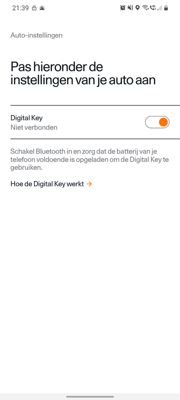

MaNdM schreef op zaterdag 5 juni 2021 @ 14:40:
P2
In de app zag ik opeens dat ik de digital key kon activeren. Deze stond voorheen altijd inactief. Dus ik heb het eens geprobeerd en verhip, het werkt nu. Eens kijken hoe betrouwbaar het blijkt.
Het is dobbelstenenwerk, 6 kanten met daarop 3 keer 'Ik werk niet' en 3 keer 'Ik werk wel'
Als je pech hebt gooi je op de heenweg 'Ik werk wel' en op de terugweg 'Ik werk niet'.

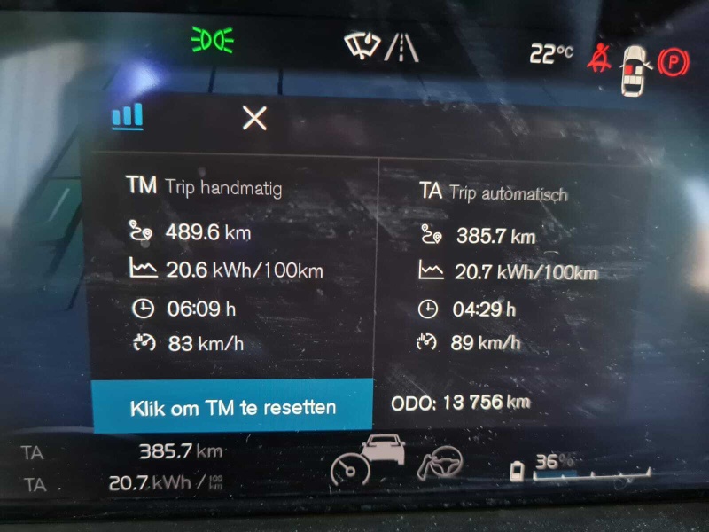

Ter vergelijking 2 ritten van gisteren en vandaag:
[Afbeelding][Afbeelding]
11km gereden waarvan 9.5km in de stad en 1.5km met 100 op de snelweg. Met 28.3kWh om te janken zo slecht. Zeker omdat het 20 graden is.
135km gereden waarvan 10km stad, 10km N-weg (80) en 115km snelweg ACC 120km/u. Temperatuur 19C.
Wat me opvalt is dat het verbruik pas na 50 minuten, al ruim over de helft dus, omlaag begon te lopen van 24kWh naar 22.5kWh en in de laatste 5 km stad met 0.5kWh daalde. Heeft de P2 bijna een uur nodig om zichzelf goed op te warmen?
Auto beide keren niet voorverwarmd. Over mijn TM van de laatste 4000km (sinds maart) ben ik ook niet echt tevreden.
Begin toch wel echt te denken dat er iets niet klopt als zelfs de P8 betere cijfers haalt.
Ik heb precies dit gehad gisteren! Gisteren de eerste 10 kilometer van een rustige rit (buiten 21 graden) kwam ik ook op 28 kWh uit, na 28 kilometer had ik gemiddeld 22.9.
2 uur later de rit terug gereden, hij had aan de lader gehangen en ik kwam toen gemiddeld uit op 21.6 (dus gemiddelde heen- en terugrit).

P2 icm S21 Ultra SnapDragon en app versie 3.0.1
Qua app heb ik wisselend succes. Als ik nu bijvoorbeeld naar mijn auto loop dan gaat hij niet automatisch open. Daarvoor moet ik de app openen en op het slotje drukken. Dan gaat hij wel meteen open. Als ik de deur open en dicht doe, dan kan ik de deur ook niet met de deurgreep op slot doen, alleen met de app.
Als ik echter een stukje rijdt en dan de auto op slot wil doen met de deurgreep, dan werkt het wel. Net alsof ie dan nog met bluetooth verbonden is.
Android geeft ook steeds aan ''needs pairing". Ik zal straks nog 's kijken of dat ook zo is als ik een stukje heb gereden.
  • guido66
  • Laatst online: 12:42
@kramon Zolang er "needs pairing" staat heb je geen digital key.

GuiltyNL schreef op maandag 7 juni 2021 @ 11:13:
Inderdaad, dat heb ik al mogen ervaren. Gelukkig gewoon op de oprit een "ik werk niet" gegooid, dus ik pas nog even op met het daadwerkelijk in gebruik nemen.
Toch blijft het vreemd dat zoiets zo lang moet duren voor het betrouwbaar wordt. Krijg bijna het idee dat ze iets bedacht hebbent wat straks door allerhande redenen (software en rechten in telefoons, hardware auto, wat dan ook) helemaal niet kan gaan werken. Gevalletje 10 voor het idee maar een 0 voor de uitvoering uiteindelijk. Hopelijk heb ik gewoon ongelijk natuurlijk.

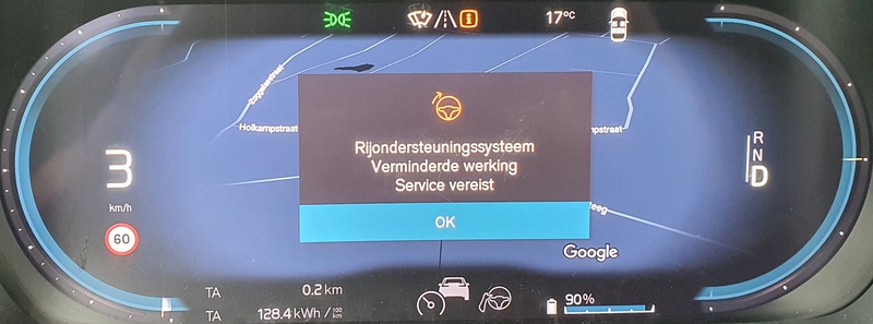

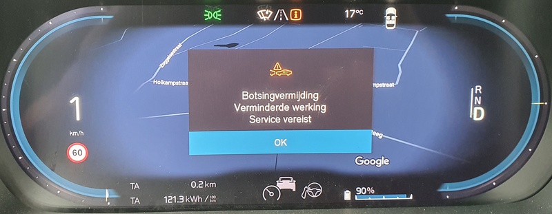

Iemand deze al gehad?
Afbeeldingslocatie: https://tweakers.net/i/8UOxe6siWsQK4WGY4BWoRWuVFzE=/800x/filters:strip_icc():strip_exif()/f/image/lw4tRhjZLFOS8mwuJbkpalRX.jpg?f=fotoalbum_large
Afbeeldingslocatie: https://tweakers.net/i/hdjfSWNWqh8mxLGNm0yMHXJgkVI=/800x/filters:strip_icc():strip_exif()/f/image/k8N8XlgNOv2qsTU8a3AMbt3t.jpg?f=fotoalbum_large
Zo ja, zelf op te lossen of even naar de dealer? Sinds de OTA update.

Je zou eens kunnen proberen om de voorruit ter hoogte van de camera schoon te maken. Zomaar een gok hoor. Maar als het werkt, ben je snel klaar. :)
XC40 P8 MY21 - Glacier Silver - 19" - warmtepomp - Wallbox PulsarPlus
  • Pepehv
  • Laatst online: 08:34
Pr8chtig schreef op maandag 7 juni 2021 @ 13:23:
Yep - bleef deze error geven na schoonmaken sensoren en camera’s.
Ik moest naar de werkplaats waar ze de radar opnieuw hebben gekalibreerd.

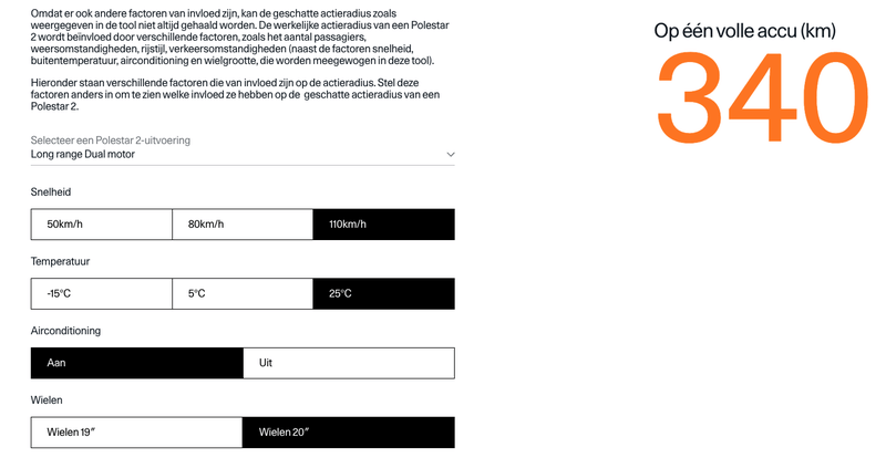

Goedenmiddag, vandaag een heel relaxed snelweg tripje gemaakt van 400+ km naar Friesland en terug om mijn dochter op te halen van een weekje vakantie.
Was een aardige rit om het verbruik eens te checken op langere rit.
Op de terugweg 30min geladen bij Fastned in Nunspeet langs de snelweg,
59kwh bijgeladen in 42 min, van 12% naar 84%: 84kw gemiddelde snelheid geladen.
P2, non PP, 20" all season banden.
Niet voorverwarmd. 99% vol bij vertrek, 400km range.
Airco aan, 21graden, 105/110km/uur ACC.
Heen 1 persoon, terug 4 personen + bagage.
Ik heb gemiddeld 21 kwh/100km gereden.
Bijgeladen bij 12%, 301km gereden. dus 99-12 = 87% voor 301km, geeft totale range van 345km 100%.
Dit klopt als een bus met de berekening van polestar op hun website (340km). Niet in de buurt van de WLTP van 450 maar dat was te verwachten voor enkel snelweg.
https://www.polestar.com/nl/ownership/tools/range/
Afbeeldingslocatie: https://tweakers.net/i/HzKAFuGmkYAyMPi-aRlVVFin9jU=/800x/filters:strip_exif()/f/image/dXr8RkdsrodQOuZjH3iUZzv4.png?f=fotoalbum_large
Geeft me nog wel te denken voor vakantieritten, gemiddeld van 10-80% bereik per laadstop, dat is 70% x 345 = 241km. In de winter bij -15graden wordt dit dan 70% x 290 = 203km.... wordt toch wel 6x keer laden naar Franse Alpen als t echt koud is. en dan nog bergop op de heenweg.
Verschil tussen NL winter rond 5 graden en nu 25 graden is in de praktijk klein vind ik. Reed in de winter ook wel gemiddeld 21kwh op de snelweg. Is ook maar klein verschil op de website van polestar, tussen 5graden (airco uit) of 25graden (airco aan): volle range 330 vs 340km. ofwel verwaarloosbaar.
Mijn conclusie, range maakt echt niet veel uit zomer/winter in NL voor mijn P2. meer afhankelijk van rijstijl ,snelheid en wind tegen/mee. veel lager dan 21 kwh/100km ga ik niet halen op de snelweg.

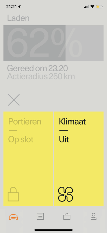

Ontopic maar weer: wbt de VOC app... het valt mij op dat de app nogal vaak moeite heeft met het updaten van de batterij % als je aan het opladen bent. In het begin gaat het vaak wel goed, maar vaak rond 60-70% gaat het erg moeizaam. Soms helpt de app afsluiten en opnieuw starten, maar soms ook niet. Lijkt dus nog niet echt stabiel te zijn.

Juancho schreef op maandag 7 juni 2021 @ 17:12:
Dit ervaar ik inderdaad ook. Eerder kreeg ik überhaupt geen oplaadstatus, nu dus wel. Maar hij geeft consequent veel te lage waarden door.

Montalbano schreef op maandag 7 juni 2021 @ 18:15:
Klopt, gister even naast de Smoov app gezet en hoewel je daar dan weer geen % ziet....zie je wel per kwartier dat de boel geupdate wordt. Bij de VOC app staat het na een tijdje gewoon stil terwijl de auto nog wel bezig is met laden. Eenmaal bij de auto was het niet zoals VOC aangaf 67% maar 89%. Bugje voor de developers denk ik ;)

Juancho schreef op maandag 7 juni 2021 @ 18:24:
Net als dat om de haverklap de verbinding via 4G gewoon geen gegevens laat zien. Via Bluetooth wel, maar via 4G vaker niet dan wel.

  • kramon
  • Laatst online: 07-10 16:49
guido66 schreef op maandag 7 juni 2021 @ 12:39:
Ik heb m dus wel. Alleen is ie niet meer verbonden ofzo.
Afbeeldingslocatie: https://tweakers.net/i/LzyAfqZ4GTIPIPcIRFMTti5dkpw=/x800/filters:strip_exif()/f/image/6Z4ZLz5ltZzqMmnKnHZA61QI.png?f=fotoalbum_large
  • JTHZZ
  • Registratie: Februari 2018
  • Laatst online: 12:44
kramon schreef op maandag 7 juni 2021 @ 21:40:
Ik heb ook een tijdje zitten experimenteren wat dat precies betekent maar mijn conclusie is dat verbonden/niet verbonden alleen betekent dat je binnen of buiten Bluetooth bereik van de auto bent. Zodra je dichterbij komt zou hij dus op verbonden moeten springen (en kun je de deur openen)
[ Voor 7% gewijzigd door JTHZZ op 07-06-2021 21:43 ]

  • kramon
JTHZZ schreef op maandag 7 juni 2021 @ 21:42:
P2
Ik had vandaag op kantoor dus de situatie dat ik naar de auto liep en dat hij niet open ging. Dus maar met de app open gemaakt. Vervolgens zie ik dat mijn telefoon verbind via de tile linksonder op het middelste scherm, maar dat er geen signaal is. ik nam aan dat die signaal sterkte altijd met de telefoon mast te maken heeft, maar blijkbaar in dit geval ook met de digital key. Wegrijden kon niet: "geen verbinding met transponder sleutel" oid. Dus maar gewone sleutel uit bescherm hoes gehaald en weggereden.
Vanavond breng ik de groene container bij de weg en loop langs de auto: kon m gewoon weer open doen met de digital key.
Het is gewoon nog niet helemaal stabiel. Dat geeft polestar natuurlijk ook aan met hun beta labeltje. Een workaround zou alleen wel handig zijn. Zal ik mee gaan testen als het weer niet werkt. Dingen die ik kan bedenken: bluetooth uit/aan, app opstarten, afsluiten en weer opstarten, flight modus uit en aan. We gaan t zien...
Met S21 Ultra, may patch.

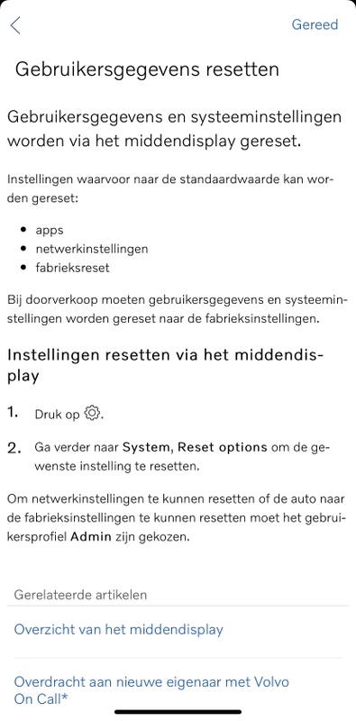

  • jswinkels
  • Laatst online: 05-10 19:16
FW423130 schreef op dinsdag 8 juni 2021 @ 08:22:
Hoe doe je dan zelf een factory reset?
RTFM :)
Afbeeldingslocatie: https://tweakers.net/i/FpVCkJMuAVQQv8IeobLLV4PYI_A=/x800/filters:strip_icc():strip_exif()/f/image/bgY7wqMgP4fatENsVtmerkBN.jpg?f=fotoalbum_large
Je kan bij de reset (naast de factoryreset) ook een Netwerk reset doen, volgens mij is dat hetzelfde als de TCAM reset.
[ Voor 13% gewijzigd door jswinkels op 08-06-2021 09:06 ]

  • AS P8
  • Registratie: Februari 2021
  • Laatst online: 04-11-2025
Afbeeldingslocatie: https://tweakers.net/i/Gq9Dypr1s52hzVlaVROFjUwnyGY=/800x/filters:strip_icc():strip_exif()/f/image/TiAoS0A7CSJFq9Q8DAZHMpzg.jpg?f=fotoalbum_large
Gisteren een mooie lange rit gemaakt in de P8. Lange tijd (van 200 tot 300 km) stond het gemiddelde zelfs op 20.0 kWh/100km.
Bijna alles (90%) op de snelweg met ACC op 105km/h, temp 17-22 gr.
Met 100% SoC gestart, even geladen tijdens een broodje (30 min 33% -> 77%) en weer door.
Het verbruik valt me dus enorm mee met de P8 (19" zomerbandjes) , ook gezien de andere verbruiken die ik hier tegenkom. Ik kom met 36% thuis, heb onderweg 34% bijgetankt, dus met 98% een rit gemaakt van 385 km, zonder eigenlijk écht ergens op te letten, aircotje aan enz.
Kan er zo wel mee leven. d:)b *O*
Nou ja, rekenfoutje :+ ; heb 44% bijgetankt. Dus met 108% 385 km gereden, is 356 km op volle batterij.
[ Voor 48% gewijzigd door AS P8 op 08-06-2021 10:46 ]

  • sky_walker
  • Registratie: December 2020
  • Laatst online: 31-08 01:28
AS P8 schreef op dinsdag 8 juni 2021 @ 09:44:
Netjes hoor. Het maakt dus echt wel wat uit dat je 19” velgen hebt. 20” leidt tot een behoorlijk hoger verbruik. Hoe zou dat komen? Is de 20” velg/band combinatie zwaarder? Het is uiteindelijk zelfde wiel diameter en breedte toch?
Ik rij dan ook nog all seasons, dat is kennelijk niet de meest gunstige rubbersamenstelling voor een EV in de zomer. Lease maatschappij wisselt niet meer zomer/winterband.

  • AartJW
  • Registratie: April 2018
  • Laatst online: 12:10
sky_walker schreef op dinsdag 8 juni 2021 @ 11:12:
Dat idee heb ik ook. Zie voor de P2 vaak flink lagere waardes voorbij komen (<18kWh/100km) en dat is dan vaak met 19" wielen.
Zelf kom ik met 20" zomerbanden gemiddeld op 21kWh/100km (met voornamelijk snelweg >50KM ritjes) waarbij het verbruik aan het begin nog steeds heel hoog is ondanks de warmere dagen en pas na 20KM gaat dalen.
Op de range calculator van Polestar zou het verschil maar 5% moeten zijn (~1kWh/100KM), maar ik kom met dit weer nooit onder de 20 uit hoe rustig ik ook rijd. Denk dat combinatie van veel snelweg en 20" niet top is.
[ Voor 3% gewijzigd door AartJW op 08-06-2021 12:10 ]

[P8] update over mijn “Brick na update” probleem. Na een weekje bij de dealer net te horen gekregen dat “ze hem weer aan de praat hebben gekregen” (letterlijke woorden). Hoewel dat niet erg vertrouwenwekkend klinkt, ga ik er maar vanuit dat het goed zit. Ga wel de volgende keer bij een update op straat parkeren, het slepen was het grootste probleem deze keer (liftsysteem parkeergarage…). Kennelijk is de TCAM vervangen, wist niet dat dat kon. Ik ga er dus vanuit dat ik een frisse start ga maken morgen. Vanavond wordt er nog een lange testrit door de dealer gemaakt, morgen erheen, alle sleutels opnieuw koppelen, hopelijk de app ook, en dan dus alle instellingen opnieuw. Ik kijk er naar uit!

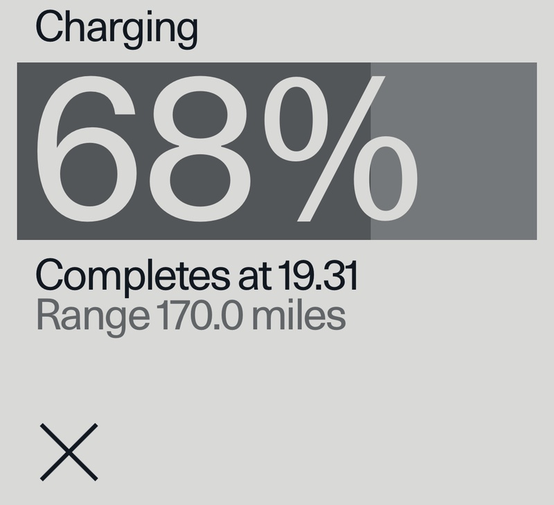

Ik zie zojuist een P2 app update in de Play Store, versie 3.1.0
Hopelijk wat stabiliteitsverbeteringen.

Jur gen schreef op dinsdag 8 juni 2021 @ 18:25:
IOS heeft ook een update 👍
Na installatie zie ik alleen geen SoC meer 👎
Meteen ff kijken of Digital Key weer activeerbaar was en zie daar nu aanvullende info dat de app ook toegang tot de fitness gegevens nodig heeft?! Willen ze weten of ik aan kom rennen of zo 🤔?

Geschatte eindtijd van het laden is nu ook zichtbaar in de app: d:)b Afbeeldingslocatie: https://tweakers.net/i/HjaYcfvN7SOozmHSW5ZXy7QYLgA=/800x/filters:strip_icc():strip_exif()/f/image/VS75ytCX2yGEg1fCr5zdMveV.jpg?f=fotoalbum_large

[p2]. Nou, vrouwlief dagje weg geweest, 279km op de dagteller, verbruik 18.8 kwh/100km. Snelweg, non pp, 20”, airco op 19. Beter dan mijn 21kwh/100…..ik kom niet in de buurt
Toch de rijstijl/snelheid ;-)

Je kan zelf een factory reset doen. Je moet dan natuurlijk alles weer instellen. Hier hoef je niet voor naar de dealer. Na de factory reset en het initiële stappenplan zou ik wel nog even een soft rest doen. Bij mij werkte Maps b niet meer.
Ik heb ervoor gekozen de fabrieksreset nog even niet te doen, maar eerst een extra gebruikersprofiel aan te maken en hieraan mijn Volvo ID, telefoon, google en spotify account aan te koppelen. Zie hieronder. Dat is gelukt, de app staat weer op de telefoon. En nu maar hopen dat die app het na een x-aantal uren / dagen wel gaat doen. Ik blijf er i.i.g. verder vanaf d:)b

Ik heb jouw aanpak eerst gevolgd, alle stappen lukten. Verwijderen Volvo ID --- TCAM reset incl. knipperend SOS lampje --- reset infotainmentsysteem --- opnieuw koppelen. Maar helaas stond de telefoon daarna nog als te ontkoppelen VoC apparaat in het scherm en kon ik dus niet verder.
Heb er dus voor gekozen een extra gebruikersprofiel aan te maken, waarna het lukte de Voc app weer te koppelen. Situatie is mogelijk net iets anders dan bij je schoonvader.
Anyway, bedankt voor jouw hulp hierin! Ik weet i.ig. nu hoe de TCAM reset gaat _/-\o_

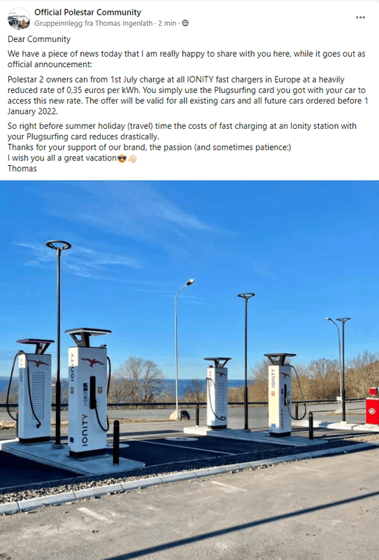

Nou mensen, hier het nieuws van de week. En dat is dan ook meteen goed nieuws!!!!!
Afbeeldingslocatie: https://tweakers.net/i/2QTN2gCyaOQ-TyWsxBG5Jk_8qdw=/x800/filters:strip_exif()/f/image/69mnXZLc8zuHMHHuN7iEcfOS.png?f=fotoalbum_large
Halleluja! Dit had ik niet verwacht!

Jammer dat ik geen plugsurfing card erbij gekregen heb. Komt dat door lease?
  • Rene
  • Laatst online: 07:59
kramon schreef op woensdag 9 juni 2021 @ 09:00:
Ik ook niet. Zojuist via de chat contact gehad en ze sturen een kaart op (prive auto) ;) (let op, ik woon in Noorwegen dus weet niet hoe ze dit in NL regelen).

0.35 vs 0.79€/kWh is wel een gigantisch verschil !!!
Hopelijk volgt Volvo snel dit voorbeeld...
  • Rene
madhondt schreef op woensdag 9 juni 2021 @ 09:17:
75 kWh netto. 10-80% = 70*0,75 = 52,5 kWh nodig
52,5 + 10% laadverlies = 57,75 kWh van de lader
Prijs is dan 20 euro
Met en referentieverbruik van 21kWh/100 km betekent dit ca. 250 kilometer rijden voor 20 euro.
Met andere woorden gaat het van significant duurder dan ICE naar significant goedkoper dan ICE. _/-\o_
  • JTHZZ
Rene schreef op woensdag 9 juni 2021 @ 08:52:
Zijn dit dezelfde tarieven als de ‘founders’ als VW, Audi en BMW krijgen?
Ionity is echt flink aan de weg aan het timmeren om het ‘niet-Tesla alternatief’ voor de superchargers te worden met nu al meer dan 400 punten in Europa en hele snelle verdere uitbreiding. Dus inderdaad goed nieuws voor de niet-leasers!

  • GeForceFX_BE
  • Laatst online: 12-04-2022
Volvo zal hetzelfde aanbieden. Ik vermoed dat het vandaag ook wel gecommuniceerd zal worden, maar het is al zeker ;)

  • AartJW
JTHZZ schreef op woensdag 9 juni 2021 @ 09:43:
Ook als leaserijder moet ik gewoon betalen voor laden over de grens (geldt niet voor alle leasecontracten), dus dit is ook een erg mooie deal voor deze leaserijders! _/-\o_
PS was daarom ook balen dat het Plugsurfing tegoed dat de eerste rijders kregen niet voor leaserijders kwam :( ....

Zal deels door de warmte komen en wellicht ook door de updates, maar ging lekker hard gisteren bij fastned😍:
Afbeeldingslocatie: https://tweakers.net/i/nkHCIgHwFGFQgw_bneoWwITWgwA=/x800/filters:strip_icc():strip_exif()/f/image/GJXHj4UaG1VEcrMqubdUZC9e.jpg?f=fotoalbum_large
  • Tweaqer
  • Laatst online: 28-09 20:50
GeForceFX_BE schreef op woensdag 9 juni 2021 @ 10:06:
Hebben jullie wel een plugsurfing tag bij de P8 aflevering gekregen dan?
  • GeForceFX_BE
Tweaqer schreef op woensdag 9 juni 2021 @ 10:09:
Goeie vraag. Ikzelf werk er alleen, ik rij met een P2 :)
Anyway, officieel:
https://www.media.volvoca...s-and-seamless-experience
Blijkbaar wel maar gedurende 1 jaar :'(

  • darwusch
  • Laatst online: 08:21
AartJW schreef op woensdag 9 juni 2021 @ 10:07:
Bij mij ook, leascontract maar wel betalen in het buitenland.
Ik had echter geen plugsurfing pas bij de P2 ontvangen.
Daarom had ik er zelf een gekocht en een account toegevoegd met hetzelfde emailadres als mijn polestarID.
Maar... zou dit nu herkend worden voor het lagere tarief dat Polestar nu heeft afgesproken?
