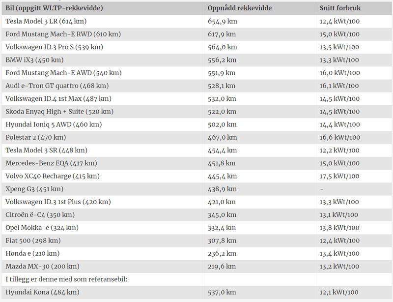

Grote test met 20 verschillende auto's. Allemaal achter elkaar op dezelfde heuvelachtige testronde:
Afbeeldingslocatie: https://tweakers.net/i/oe3PcxemQZfobsol9FcrDopP8eU=/800x/filters:strip_exif()/f/image/5DLGGCrvGHOS0ZHcCAWFI7v3.png?f=fotoalbum_large
Kleine wetenswaardigheid: De Polestar stopte 500 meter voor de top van een berg. had deze 500 meter verder gekomen dan was het bereik automatisch een kilometer of 30 meer geweest ;)
Vind het eigenlijk best prima! Voor een 4WD komt hij aardig mee.
Puur op basis van deze lijst vind ik het resultaat matig eerlijk gezegd. Samen met de P8 onderaan de lijst geëindigd terwijl er ook grotere, zwaardere en eveneens niet-aerodynamische auto's (IX3 - ID4 - EQA - ENYAQ) mee doen. Weliswaar de WLTP gehaald zo te zien maar als je het met andere de auto's vergelijkt dan zou er toch nog wat te winnen moeten zijn.
[P2, 20", non-PP]
Eens! Al zou ik op dit moment van 16,6 kWh/100km al heel blij worden. Ik kom zelfs met de temperaturen van de afgelopen dagen niet lager dan 21 a 22 kWh/100km... :? En daar heb ik echt een paar keer mijn best voor moeten doen...
Zijn er mensen hier die met een P2 echt structureel rond de 16/17 halen?

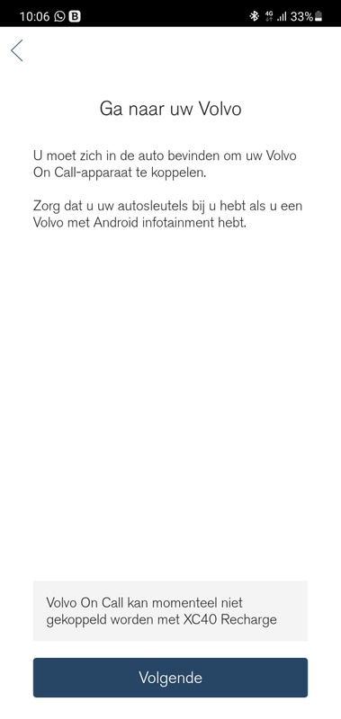

Eindelijk zo ver om de app te koppelen, staat in de app dat koppelen momenteel niet kan. Lijkt erop dat eea toch niet zo goed gaat als het zou moeten. Nog maar even afwachten dus.

GJV63 schreef op donderdag 3 juni 2021 @ 10:12:
Probeer eens de app van je telefoon te verwijderen, opnieuw opstarten telefoon en dan de laatste versie van de app weer installeren (4.14.2).

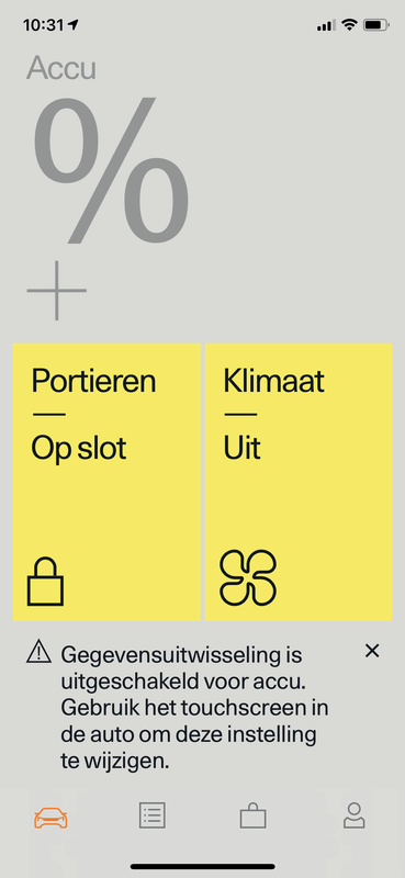

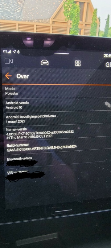

Waar vind ik die instelling ? Alles afgezocht maar ik zie hem niet (P2)
Afbeeldingslocatie: https://tweakers.net/i/pbUeibltGW-T3NZpd46gMEQ3bRw=/x800/filters:strip_exif()/f/image/uDWAoXxvqWCv7465M3JldMIE.png?f=fotoalbum_large
  • GJV63
  • Laatst online: 08:30
bosaap22 schreef op donderdag 3 juni 2021 @ 10:27:
Versie op mijn telefoon is 4.14.2. De melding staat in deze versie van de app. Had al de gebruikelijke zaken geprobeerd, waaronder opnieuw installeren toen het niet lukte en ik niet verder kwam dan stap 2 in de proces in de auto. Ik zag toen pas de melding die Volvo geplaatst heeft in de app wat verklaarde waarom koppelen niet lukte.

Is geheel afhankelijk van de testronde die hier gereden is. Ik zit met alle ritten op de snelweg langer dan 30 km wel ruim onder de 20. Met korte ritjes zonder snelweg sowieso ook wel. Die van mij staat wel op 19" met kneiterharde banden.

Rene schreef op donderdag 3 juni 2021 @ 09:19:
P2
Tsja, Tesla M3 is qua verbruik wel echt koning. Maar goed, geen design waar ik in gezien wil worden. Moet zeggen dat ik in de praktijk nu nog geen enkel moment problemen of stress met het verbruik heb ervaren. Ook de wat langere ritten in NL gaat prima. We moeten de winter maar eens afwachten of lange ritten naar bijvoorbeeld Oostenrijk. Over het algemeen ontzettend content met de auto en het iets hogere verbruik wordt vooralsnog gecompenseerd doordat het een fantastische auto is.

JFDv schreef op donderdag 3 juni 2021 @ 10:39:
Ook zo'n melding die bij mij vanzelf verdween zonder dat ik iets op het touchscreen gedaan heb...... 8)7
Je moet kijken op het tabje van je profiel (poppetje rechtsonder), niet op het tabje van je auto (linksonder).
Dan rechtsboven op beheren klikken en bidden dat dit een nieuwe pagina opent. Daarin staan dan je gekoppelde telefoons. Dit werkte bij mij eerst overigens ook niet en zag het net voor het eerst.
Ik vind vooral de iX3 wel opvallend en toch ook wel raar. Veel hogere range dan de WLTP waarde, heeft BMW bewust een lagere WLTP waarde opgegeven? Ik weet dat TEsla dat in het verleden ook wel heeft gedaan zodat het bereik niet tegenvalt. Ik wilde eigenlijk de iX3 leasen, als die in 2020 leverbaar was geweest had ik niet zoveel tijd in dit topic gespendeerd......
Uit mijn hoofd
Bij instellingen, dan naar privacy instellingen van Polestar gaan.
Die stonden op uit bij mij, even activeren en hij doet het
Je bent in de auto niet aangemeld met je Polestar account? dit is dus een 2e account naast je google account. Alleen als je met het PS account aangemeld bent kun je de nodige privacy instellingen selecteren

Verwijderd schreef op donderdag 3 juni 2021 @ 09:28:
Als de P2 slechts 500 meter verder was gekomen was het heuvel naar beneden voor 12 kilometer (en 750 meter hoogteverschil). Je zou dan dus een kilometer of 30 verder kunnen komen. (dan was het gemiddelde 15,5kWh/100 km geweest).

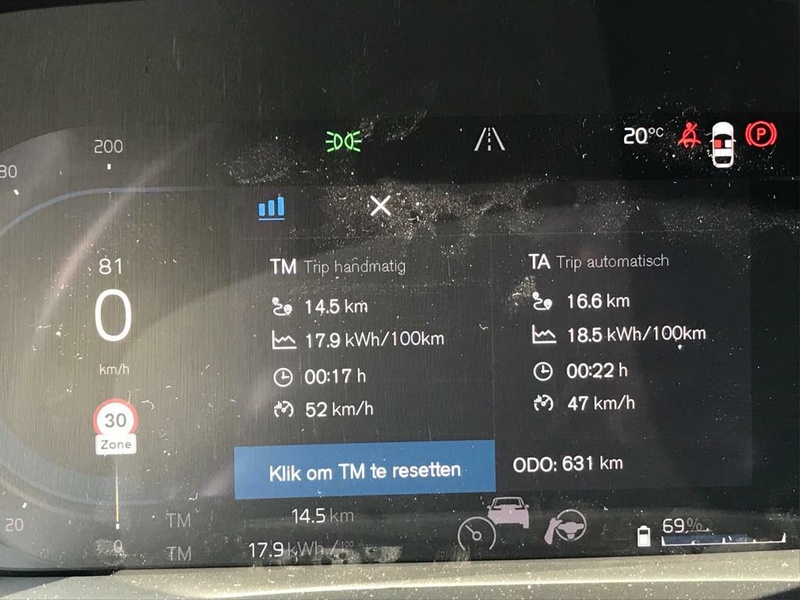

Verwijderd schreef op donderdag 3 juni 2021 @ 09:57:
[P2, 20", non-PP]
Hier hetzelfde. Vanochtend 24 en zojuist 21 gemiddeld 22.5
Nu zal het dan de airco zijn die veel vermogen vraagt. Een erg kritische sweet spot krijgen we dan qua verbruik.
Ik blijf erbij: er zitten verschillen in batterij- en hardwareperformance tussen de verschillende P2's.

GuiltyNL schreef op donderdag 3 juni 2021 @ 15:01:
Wat voor een soort ritten waren dit? Lengte en gemiddelde snelheid? Anders zou ik er toch eens mee terug gaan.
  • GuiltyNL
  • Laatst online: 21-09 17:03
ach-jee schreef op donderdag 3 juni 2021 @ 15:15:
Binnen bebouwde kom en wat N-wegen. Gemiddeld iets van 52kmh. Ritten tussen de 8 en 15 kilometer. Relatief kort.
  • PaintItGray
  • Laatst online: 17-04-2024
GuiltyNL schreef op donderdag 3 juni 2021 @ 15:20:
Op hoeveel bar heb je de banden staan? Want dat kan ook behoorlijk schelen.
  • GuiltyNL
PaintItGray schreef op donderdag 3 juni 2021 @ 15:22:
3.1 😬
Ja ik vind dat ook vreemd. Ik zie wel vaak hoog verbruik in de eerste kilometers en realiseerde me dat accus nu weer afgekoeld moeten worden als de auto vol in de zon staat. Maar na een paar km gaat het zonder moeite (ruim) onder de 20. Reset het verbruik maar eens na bijv 10km. Een ander advies is om eens een wat langere rit te maken van bijv 100-200km. Een roadtripje in de P2 is nooit een straf.

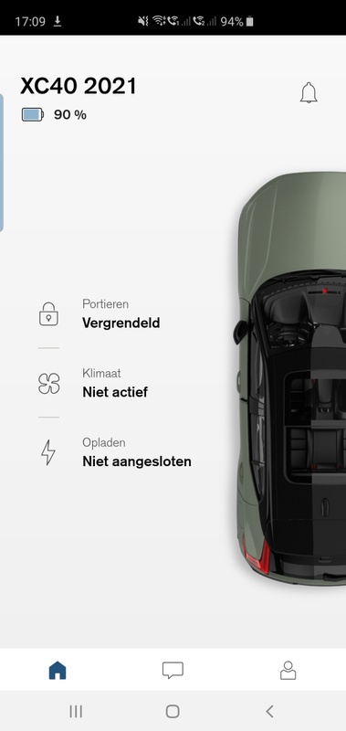

Toch nog maar even over de On Call app op de P8. Hoewel ik *dacht* dat alles nu goed werkt, blijkt de oplaadstatus helaas niet te werken. Als de auto aan het laden is wordt er "status onbekend" weergegeven bij het oplaad-scherm. Werkt dat bij anderen wel gewoon goed?
P8

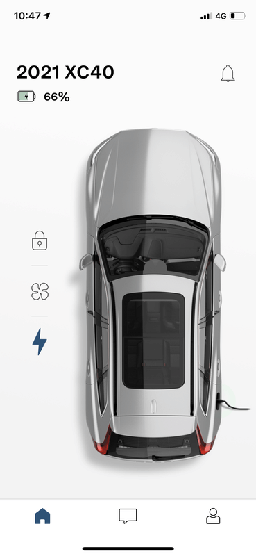

Montalbano schreef op donderdag 3 juni 2021 @ 16:51:
Werkt hier nu 2 dagen perfect:
Afbeeldingslocatie: https://i.imgur.com/PHtLZQE.png?1

Rianata schreef op donderdag 3 juni 2021 @ 16:58:
Nou ja, bijna perfect, want dat is nog steeds geen plaatje van een XC40. :P

Venomer schreef op donderdag 3 juni 2021 @ 17:07:
Hier doet ie het ook perfect nu.

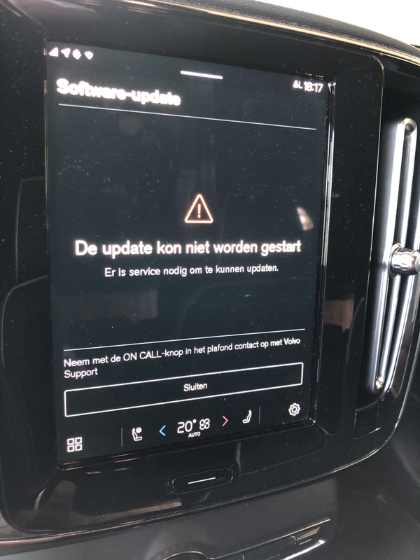

P2 PP
Ook ik heb nog geen update gezien. Kan iemand waar dat wel al gebeurd is een foto van het middenscherm maken met daarop de systeeminfo?
Ikzelf heb op dit moment het volgende staan:Afbeeldingslocatie: https://tweakers.net/i/76a8eEb1Z4QW0ZXoAdoNPffBH7I=/x800/filters:strip_icc():strip_exif()/f/image/hPcNqgWCVLquAJrSvbpTVWyt.jpg?f=fotoalbum_large

  • Mouki_9
  • Laatst online: 11:41
Afbeeldingslocatie: https://tweakers.net/i/QOeR-NqUsAgAEgjUDVosSy8o1Xs=/x800/filters:strip_icc():strip_exif()/f/image/cNaewXNjqehiiyvPek3QtHhk.jpg?f=fotoalbum_large
Auto nog niet eens gekoppeld..... Snap dat het beta is, maar dit is toch niet acceptabel?

Mouki_9 schreef op donderdag 3 juni 2021 @ 18:00:
Ja kan die app toch gewoon afsluiten?

  • Mouki_9
Rene schreef op donderdag 3 juni 2021 @ 18:00:
App heeft juist notification icon bovenin phone as key enabled. Als ik de app verwijder, dan gebruikt die niks, duh.....

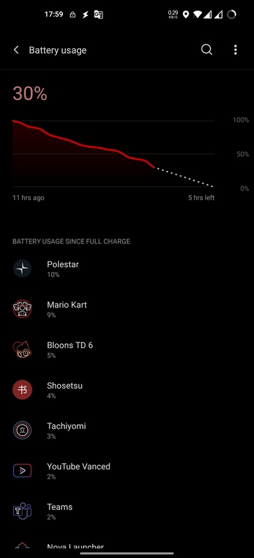

Misschien dat Mario Kart de Polestar app steeds uitvraagt wanneer een kart ontgrendeld moet worden? Dat verbruik tussen die twee apps ligt opvallend dicht bij elkaar... en als je stopt met Mario Kart spelen kun je een keer zo lang de Polestar app gebruiken zonder opladen :+

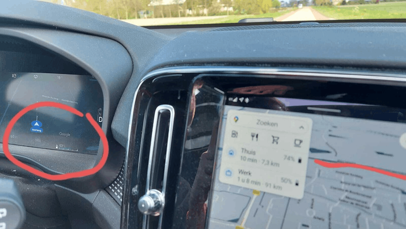

Alhoewel de auto zelf (P8) prima rijdt ben ik toch benieuwd of er mensen met de zelfde problemen zijn en of iemand weet waarom die na 6 maanden nog steeds niet opgelost zijn:
> waarom moet ik iedere keer weer de radio aanzetten (hij deed het echt nog toen ik de auto verliet). Na een update leek het te zijn opgelost maar na de volgende update was het weer terug
> waarom werkt de Volvo on Call nog steeds niet. Ook de dealer weet het niet (of zegt dat hij het niet weet)
> waarom gaat de radio in de standby als ik navigatie start en mag je hem via het menu weer starten
> waarom worden de flitsers niet getoond in Maps
> waarom zegt hij dat bij thuiskomst mijn accu 74% zal zijn en de actuele stand 63% is
> waarom gaat het entertainment systeem in de koelstand bij 19 graden in de auto
> waarom werkt Lane assist zo abrupt. Mijn Passat uit 2015 deed het al veel soepeler.
> waarom kun je voor lange ritten niet kiezen dat je alleen snelladers met een bepaalde capaciteit wil hebben. Route naar Italie begint na 250 km met 7 uur laden. Kijk eens naar de ANWB site hoe het moet.
Onbegrijpelijk dat men hele basis functionaliteiten nog steeds niet heeft opgelost.Afbeeldingslocatie: https://tweakers.net/i/4fW1Xm25glD9V2Ipu9AiVUJfO3o=/800x/filters:strip_icc():strip_exif()/f/image/kyI5nKZP7lf4Yp4euR0LxrWJ.jpg?f=fotoalbum_large
Op mijn iPhone over de afgelopen 10 dagen een batterijverbruik van 2%

En met dit weer zonder voorverwarmen zou toch goed mogelijk moeten zijn?
  • kramon
  • Laatst online: 15:54
Verwijderd schreef op donderdag 3 juni 2021 @ 17:39:
P2 PP
Ikzelf heb op dit moment het volgende staan:[Afbeelding]
Wel update gehad en key en app die werkt (meestal ;-))
Afbeeldingslocatie: https://tweakers.net/i/fxwRRVxIj0VGKKHLyx2uxZn1zWk=/x800/filters:strip_icc():strip_exif()/f/image/8QMkPswvmLu3Wn5PpH2w4IEk.jpg?f=fotoalbum_large

JTHZZ schreef op donderdag 3 juni 2021 @ 18:31:
Afgelopen maandag iets meer stad en daardoor nog lagere gem snelheid maar toch. En ik zweer dat ik echt niets raars doe, gewoon met verkeer mee, alleen max 5-10 boven de max snelheid en geen sprintjes (dat kost moeite :) ). Wel anticiperend dus remschijven zijn niet gebruikt.
Dit bedoel ik, ik heb dan wel een PP, maar ik zit dus 50% boven dit verbruik...

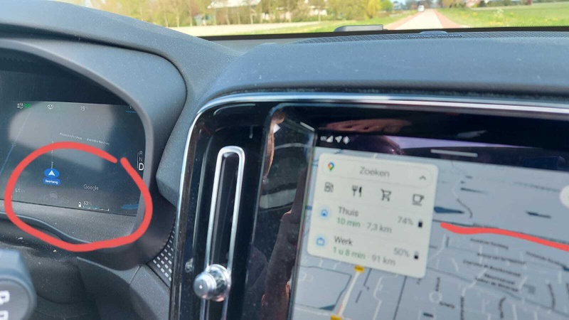

Onbegrijpelijk dat men hele basis functionaliteiten nog steeds niet heeft opgelost.[Afbeelding]
Allereerst welkom. Je allereerste post in dit draadje en uberhaupt op Tweakers!
Er spreekt een hoop teleurstelling uit jouw post en ik begrijp het wanneer ik naar de punten kijk, die jij opsomt. Echter, misschien moet je eerst even de moeite nemen om zelf onderzoek te doen en het draadje eens te doorzoeken. Een aantal vragen, die jij stelt, zijn al (meermaals) behandeld, bijvoorbeeld over het al dan niet automatisch aangaan van de radio / spotify / etc. bij het instappen en wegrijden met de auto. Zelf ben ik van mening dat het juist een prettige functie is dat het niet automatisch gaat. Wel zou het fijn zijn wanneer het een optie zou zijn om het aan/uit te kunnen zetten.
Als jij zoveel problemen hebt neem ik aan dat jij al deze problemen aangekaart hebt bij jouw dealer? Van het punt mbt de Volvo Car app koppeling meld jij het specifiek. Maar ook daarvan zul je hier snel terug kunnen lezen dat het voor velen nog heel moeizaam gaat maar er ook tips & tricks genoemd zijn, die jij zou kunnen proberen. Hoeveel heb jij daarvan al geprobeerd?
Wat houd jou tegen om eens een andere dealer te bezoeken als jij het gevoel hebt niet gehoord / begrepen te worden door jouw huidige dealer?
P2 PP
Volgens mij is dat gewoon de nieuwste versie. Hoe lang heb je de auto al?
Ik heb 19" non-PP en haal de laatste week regelmatig 18/19 zonder echt op te letten, gewoon met verkeer mee en af en toe een sprintje, airco altijd aan op een graad of 21. Ook merk ik dat bij langere ritten (100+ km) het verbruik verder daalt, zelfs iets onder de 18 met 90% snelweg km's. Zonder moeite te doen blijf ik wel onder de 20. Als ik 's avonds laat als het koeler is een stuk (100+ km) wat harder rij (130/140 km/h) dan zit ik gemiddeld op 22.
Het kan zuiniger, maar ik ben hier al super blij mee en wil me ook niet "inhouden", veder niet nodig. Wel vreemd die grote verschillen. Kan toch bijna niet aan rijstijl of temperatuur liggen?

P8
Aah, verdorie! Ik kreeg de vermelding op mijn scherm dat er een update klaar stond en heb deze willen installeren maar dat lukte niet. Heb nochtans alles volgens het boekje gedaan denk ik. Auto niet aan de lader, deuren vergrendeld en soc 69%. Na 2 uur ging ik kijken of alles klaar was maar er stond op het scherm dat de update niet kon gestart worden en ik …VOC moest bellen.
Zal de dealer maar eens contacteren.
Heeft iemand hier dit ook al gehad en is hier een oplossing voor?

Sten2017 schreef op donderdag 3 juni 2021 @ 17:10:
P8 app: Nou zo perfect is het niet. Ligt er nu weer uit.

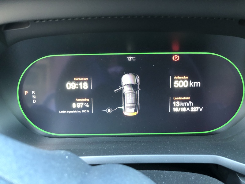

(P8)
Eergisteren de laatste update uitgevoerd(OTA). Nu valt het mij op dat in de bestuurdersdisplay het navigatie gedeelte niet meer getoond wordt. Ik zie slechts een old-fashion weergave met een pijl voor de afslag en het aftellen van de afstand tot die afslag. Weet iemend of hier een instelling voor is? Zelf kon ik het niet vinden.
zie hieronder hoe het eruit zag (plaatje is geleend, dank daarvoor)
Afbeeldingslocatie: https://tweakers.net/i/4VNQMx0mqVTv2KK3-rNL2nFZfxI=/full-fit-in/4000x4000/filters:no_upscale():fill(white):strip_exif()/f/image/DdjvbOqLzkpq3vXxrBC1fMet.png?f=user_large

Je moet het systeem een keer resetten. 20 seconden de hom-knop ingedrukt houden.

GZL schreef op vrijdag 4 juni 2021 @ 09:40:
(P8)
Misschien het desbetreffende knopje op het stuur indrukken om te schakelen tussen de weergaves? (Knopje 1 op de afbeelding)
Afbeeldingslocatie: https://tweakers.net/i/Mul-AwoH5YgO7KcmJ_CHOkHs73U=/full-fit-in/4000x4000/filters:no_upscale():fill(white):strip_exif()/f/image/b1ccB8TfYMu94rYSLzmHhtdj.png?f=user_large

dnns85 schreef op donderdag 3 juni 2021 @ 21:56:
Op mijn rijstijl heb ik gelet, het was bijna gênant. Uitrollen, superrustig accelereren, maximaal op de maximum snelheid enzovoort. Het maakt allemaal geen fluit uit.
Mijn verbruik ging na de eerste OTA van dit jaar echt flink naar beneden, maar na de tweede update dus weer flink omhoog.
Dealer heeft er al eens naar gekeken en kon niets betekenen.
Nu red ik me wel hoor, maar ergens voelt het niet ok dat het verbruik van mijn auto een stuk hoger is dan andere P2's.

  • tim-dev
  • Registratie: April 2021
  • Laatst online: 22-05-2022
P8
App werkt ondertussen perfect.
Gisteren was mijn vriendin even naar de supermarkt en toen ze terugkwam werkte het batterijpercentage/voorverwarmen niet meer, lijkt dus een stukje per-profiel in te zitten waardoor je op beide profielen in moet loggen met het on-call account en de privacy instellingen goedzetten. Ik ging er net zelf in zitten om de auto aan de (publieke) laadpaal te zetten en toen ik op de app keek was het batterijpercentage er meteen weer.
Misschien handig om te weten voor anderen die aangaven dat ze geen waarden doorkregen.
Bovenaanzicht is nogsteeds een xc60 maar dat maakt natuurlijk niet veel uit.
Met het laden van de auto niet voor de deur is het toch echt wel heel handig om de status in te kunnen zien via de app _/-\o_
Screenshot:
Afbeeldingslocatie: https://tweakers.net/i/pPYcod_o7sY420Own0SCRzus2vI=/x800/filters:strip_exif()/f/image/cpO91V4PyinlWWmfp0VzZb1q.png?f=fotoalbum_large

  • Sten2017
  • Registratie: Januari 2017
  • Laatst online: 24-09-2024
tim-dev schreef op vrijdag 4 juni 2021 @ 10:53:
P8
Screenshot:
Dat komt door de Bluetooth verbinding. Kun je het nu ook nog in zien, van afstand? Ik heb na 1 dag geen verbinding meer met de cloud....gisteren wel even voor een halve dag ofzo.

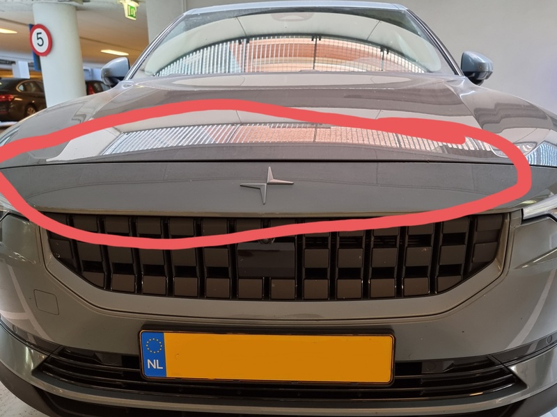

  • AartJW
  • Registratie: April 2018
  • Laatst online: 20:26
P2
Benieuwd of het bij andere Polestars de "motorkap" ook niet mooi vlak loopt met de bumper, zie onderstaande foto. Denk dat ik even een afspraak ga maken om hem bij te laten stellen, want ik erger me er steeds meer aan :F . Ziet er iig niet uit vind ik en nee nooit een paaltje geraakt.
Afbeeldingslocatie: https://tweakers.net/i/q1sZoEmiEu4x5Uh9Z4UiTUhmT9s=/800x/filters:strip_icc():strip_exif()/f/image/HxJQrp3WYiPitiMBWb7GgXRC.jpg?f=fotoalbum_large

  • Shorteh
  • Laatst online: 18:08
AartJW schreef op vrijdag 4 juni 2021 @ 12:23:
P2
Met mijn P2 geen problemen mee. Lijkt me ook wel iets om mee terug te gaan inderdaad, naast dat het gewoon slordig is gok ik dat het ook nog wel negatieve invloed heeft op je actieradius.
Edit: keer goed aandrukken heeft ook geen zin? Ik heb nog wel eens dat hij niet goed sluit, dan moet ik 'm links en rechts nog even keer een tikje geven.

Sten2017 schreef op vrijdag 4 juni 2021 @ 11:48:
Ik heb standaard bluetooth op mijn telefoon uit staan, dus heeft daar in ieder geval niks mee te maken.

jswinkels schreef op vrijdag 4 juni 2021 @ 10:54:
Heb ik vorige week ook gehad. 's ochtends kwam dit probleem voor, ook ene paar gereset. Loste het niet op. Toen ik 's avonds weer in de auto stapte werkte het gewoon weer prima.
Inderdaad, het "even afstand nemen" deed de truck. Het werkt weer. d:)b
