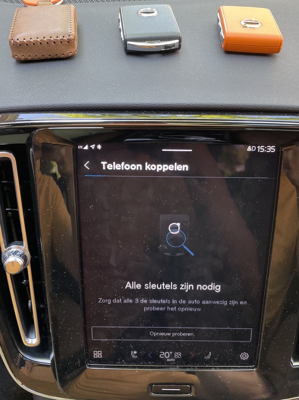

Heb de sleutels op verschillende plekken gehad in de auto, in de bekerhouder, onder de armsteun en op de stoel. Na een paar minuten zoeken krijg ik de melding dat de sleutels niet gevonden kunnen worden.
Ja heb ik ook, sleutels worden wel gevonden maar dan de melding dat het door de telefoon geannuleerd is… maar er gebeurd niets op m’n telefoon…
Hebben mensen het via een iPhone wel aan de praat gekregen?

Mga1600 schreef op zaterdag 29 mei 2021 @ 13:29:
Zijn er toevallig sleutels bij met de extra beveiliging van 5 minuten? Dan moet je die af en toe even schudden, ze kunnen in slaap gevallen zijn en dan zenden ze niet uit.....
Nee zijn gewoon standaard P8 sleutels. Heb ze flink bewogen maar nog steeds geen koppeling. Maandag maar even de dealer bellen.

Voor de geinteresseerden en hier volgens mij al even gevraagd, hieronder een foto van mijn scherm met software-versie informatie (en ja, ik moet het scherm weer eens fatsoeneren :-) )
Ik heb eens gekeken welke versie ik op de P8 heb staan. Dat is exact dezelfde als wat @Rianata na de OTA update heeft. Mijn P8 is dus blijkbaar begin mei met deze update afgeleverd. Ik hoef dus (helaas) geen rondjes te rijden om iets te downloaden.
Dit verklaart ook waarom ik eerder dan de meesten hier de app kon koppelen en gebruiken.

P8: als ik de deuren via de app wil ontgrendelen vraagt ie om een pincode of vingerafdruk.
Hebben jullie dat ook?
  • markrickhoff
  • Registratie: September 2015
  • Laatst online: 27-05-2025
Dit is precies wat ik ook heb, inclusief de melding dat alle 0 de sleutels in de auto moeten zijn!
  • Venomer
  • Registratie: April 2021
  • Laatst online: 15:11
Sten2017 schreef op zondag 30 mei 2021 @ 17:23:
Dat is bij mij ook zo. Wel zo veilig.
XC40 P8 MY21 - Glacier Silver - 19" - warmtepomp - Wallbox PulsarPlus
  • Sten2017
  • Registratie: Januari 2017
  • Laatst online: 24-09-2024
Venomer schreef op zondag 30 mei 2021 @ 18:59:
Mm oké, is nieuw dan. Naja iig werkt het na 48 uur nog niet.
@Sten2017 @Venomer
Afbeeldingslocatie: https://tweakers.net/i/sJmcU18qRDxHeigkEHEHpgrCz5s=/x800/filters:strip_icc():strip_exif()/f/image/sHnfRDzmndM7PC1a7M3TvDvd.jpg?f=fotoalbum_large
Dit is een app beveiliging, die je naar keuze kunt (de)activeren op basis van de functionaliteiten van het gebruikte toestel waarop de VOC app draait.

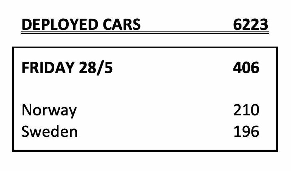

Updates van vandaag 31/05 (geen NL):
Afbeeldingslocatie: https://tweakers.net/i/5-rt0BkgWNVAbuzMadlvQ8YXi20=/full-fit-in/4920x3264/filters:max_bytes(3145728):no_upscale():strip_icc():fill(white):strip_exif()/f/image/y7CtszktIenOIyNxXEMPkU4S.jpg?f=user_large
Ik heb de update nog niet en vermoed dat ik onder de groep val die een handmatige update moet krijgen vanwege die issues met certificaten, waarover @MaxxMark ook al berichtte.
Dit stond daarover op Facebook, wat ik overigens het meest slecht gekozen platform ooit vind. Heb er maar een nep account voor aangemaakt...
Dit werd over de ota gezegd:
OTA software
As we have faced unexpected challenges with this update, we appreciate your patience as we paused the roll-out to rectify the issue and improve your experience. Current deployment is 4102, with the roll-out to continue into early June. We will soon be back to full speed.
During the pause, the team implemented improvements to the sequence and content of the software deployment – i.e. in the installation process. The car’s connectivity, and the connectivity node (TCAM), have shown strong correlation with the issues in particular evident in the UK and Belgium, resulting in a corrupt file/memory check failure. By default, the TCAM node automatically reboots every fortnight; now this reset is also being implemented and placed first in the installation sequence to secure the best possible prerequisites for a successful installation.
One of the other issues we are working with is a security certificate handling the connection to the cloud. In some cars, this certificate needs to be revoked and renewed. We are working on including this in the OTA update. Therefore, we are currently deploying to cars that match the software status/content that has proven successful in testing and we are holding back some cars as we await the final workarounds and fixes. That said, there will be some cars that will need to receive this particular software manually at a workshop and we will be in contact with the owners to make the necessary arrangements.
Ik was gisteren druk dus excuses voor het niet posten van het plaatje ;)
Het blijft een dramatisch medium inderdaad. Je merkt het nu al omdat keer op keer dezelfde vragen worden gesteld. Eigenlijk zou PS veel actiever moeten modereren en antwoorden moeten voorzien van tags zodat het in ieder geval terug te vinden is.
Maar ja... dat is ook maar symptoombestrijding. Een voltatile timeline systeem is gewoon niet geschikt voor iets dat veel beter in een forum systeem zou passen 8)7
Misschien is het een manier om zieltjes te werven, en migreren ze als ze een critical mass hebben bereikt wél naar een forum systeem. One can dream O+
T: @mark_prins - Kick ass developers: www.omniscale.nl - HT: Where it all went wrong...

Dat plekje waar je de sleutel moet neerleggen in de P8 in de armsteun is puur bedoelt voor als je een specifieke sleutel wilt koppelen aan bijv. een profiel. Dan weet het systeem dat het echt alleen moet kijken naar die sleutel.
Verder herkent de auto gewoon alle sleutels zolang ze maar in de auto zijn. Dus ik zou idd even naar de garage gaan want dit is gewoon niet goed.

De grap is dat als ik alle drie de sleutels in de auto heb en als test aan profiel wil koppelen ik binnen paar seconden melding krijg dat er teveel sleutels gevonden zijn. Zal wel een software bug zijn in koppeling van VoC, volgende week laat ik er naar kijken en zal hier de oplossing delen.
