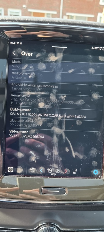

Vraagje voor die 7 proefpersonen... Zitten jullie ook op deze software versies? Of heb ik gek genoeg niet de laaste update nog? Tis me even onduidelijk nu...
Afbeeldingslocatie: https://tweakers.net/i/XtguLwEqZFSU4gdcQWBTWaptFIg=/x800/filters:strip_icc():strip_exif()/f/image/Y2YpxqFczdMHmZAnj1XvWK4Y.jpg?f=fotoalbum_large
Ik dacht namelijk dat je de laaste versie moest hebben om überhaupt VOC te kunnen Connecten. En dat lukt wel...
Afbeeldingslocatie: https://tweakers.net/i/eT0KZhH2L_cw9t-a25Zjt4BqOrM=/x800/filters:strip_icc():strip_exif()/f/image/S1B5NT6k6S9FqiViiLOxc1lz.jpg?f=fotoalbum_large

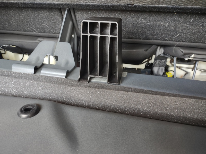

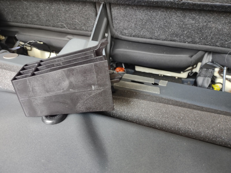

  • Petzun
  • Registratie: September 2020
  • Laatst online: 26-09-2025
henkjanborghuis schreef op dinsdag 11 mei 2021 @ 22:27:
Weten jullie zeker dat het uit het dakraam komt?
Ik hoor ook regelmatig een rammel en na wat zoekwerk lijkt het er bij mij op dat het komt door het blokje wat de laadvloer stut. Dat ding heeft aan de linkerkant twee 'pootjes', maar aan de andere is het vlak.
De dealer heeft er er een viltje onder gedaan, maar dat verhelpt het niet.
Het lijkt wel een ontwerpfoutje; met kleine pootjes aan 1 kant krijg je het nooit 'vast'. Heb voorgesteld aan de dealer om het maar ff vast te lijmen oid
Weet dankzij jouw bericht nu waarschijnlijk ook waar "mijn" rammeltje uit de bagageruimte vandaan komt. Lijkt inderdaad het kunstof blokje onder de laadvloer, beetje rare constructie. Ga eens kijken hoe ik deze kan fixeren, denk aan dubbelzijdig tape.

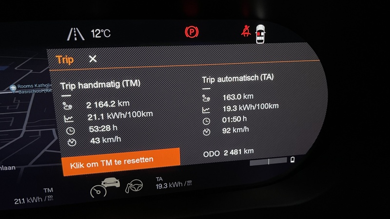

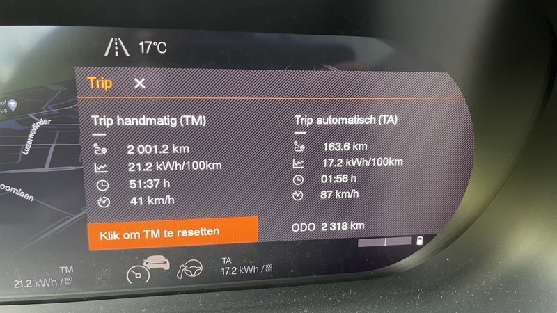

P8
Vanmiddag met het mooie weer eindelijk onder de 20kwh gekomen bij een rit van 150km met ACC op 100. Wat een verschil met afgelopen zondag, toen had ik een rit van 190km met 6 graden. Ik begon met acc op 135, maar ben na een kilometer of 100, 130 km/h gaan rijden. Het verbruik ging van constant 34,8 (eerste 100 km) terug naar 34 als overall gemiddelde. Het verwachtte percentage liep toen ik 135 reed langzaam terug. Het begon op 37% resterend en na 100 km was het nog 23%. Bij thuiskomst had ik nog 21% over.
Conclusie is dat iedere extra km harder heel veel extra verbruik oplevert (dit verschil is bij de P8 veel groter dan bij de Model S die ik had). Op zich logisch gezien de vorm.
Tevens kom ik tot de conclusie dat de inschatting van Google nog altijd erg goed is, mits je je aan de maximale snelheid houdt!

jswinkels schreef op woensdag 12 mei 2021 @ 22:32:
P8
Toch heftig dat verbruik van de P8. Ruim boven de 30 in deze tijd van het jaar, dat heb ik met een P2 zelfs niet als ik flink losga met de pk’s. Nooit gedacht dat stroomlijn zo’n verschil kan maken. En de P2 is al niet bepaald gestroomlijnd

Juancho schreef op woensdag 12 mei 2021 @ 18:41:
V
Klopt: dezelfde versie resp. 1 maart en 18 maart.

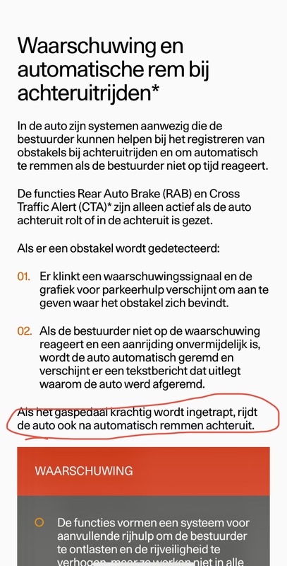

[P8] Bij de nieuwe auto hoor ik bij het achteruitrijden een piepje om de paar seconden buiten de auto (zoals een vrachtwagen alleen dan heel zachtjes). Dit is zachter dan het geluid wanneer je een object nadert. Is dit nieuw of heb ik dit altijd gemist of is het iets anders? 😂. Kon het niet in de handleiding vinden.
Dat viel mij ook op. Er was niets achter mij, dus het kan niet de waarschuwing van Park Assist zijn. Die is ook luider. Zal dan zeker de waarschuwing aan omstanders zijn dat er een geweldige auto aan het manoeuvreren is, :P

Dat is vrij fors verbruik. Heb met het mooie weer (P8, 19" zomer conti's) met rustig rijden en AC aan een gem verbruik van ca 24, op de 80km/u wegen daalt het naar ca 20. AC aan of uit scheelt wel zichtbaar, schat ca 2-3kwh/100km. Wat wel helpt zijn de eerste 20min, de auto vreet stroom om de klimaat control op temp te krijgen. Als ik er aan denk zet ik de auto op voorverwarmen aan de laadpaal. Zou fijn zijn als dat via de App kan binnenkort. EN ja, als mijn vrouw de auto gebruikt heeft staat het verbruik ook significant lager...zegt genoeg denk ik :-)

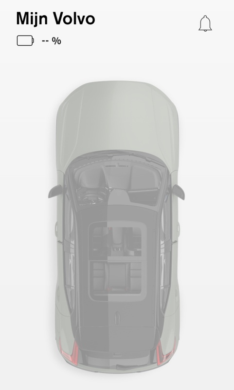

P8. Ik heb min of meer hetzelfde issue. Al een paar keer gehad dat Maps in het kleine display ‘ bevriest’. Geeft verkeerde locatie en wijzigt niet. En inmiddels ook 2 maal dat er helemaal geen kaart getoond wordt. Steeds wel werkende navigatie op het grote display, de kleine instructies bovenin het kleine display en ook de icoon-instructies in de minimalistische versie van het scherm. Even auto uit en aan hielp niet. Reset wel. En langer de auto laten staan ook. Lijkt toch vooral een software issue maar ik heb er nog maar enkele mensen over gehoord.
Weet iemand of dit al de aandacht heeft van Volvo?

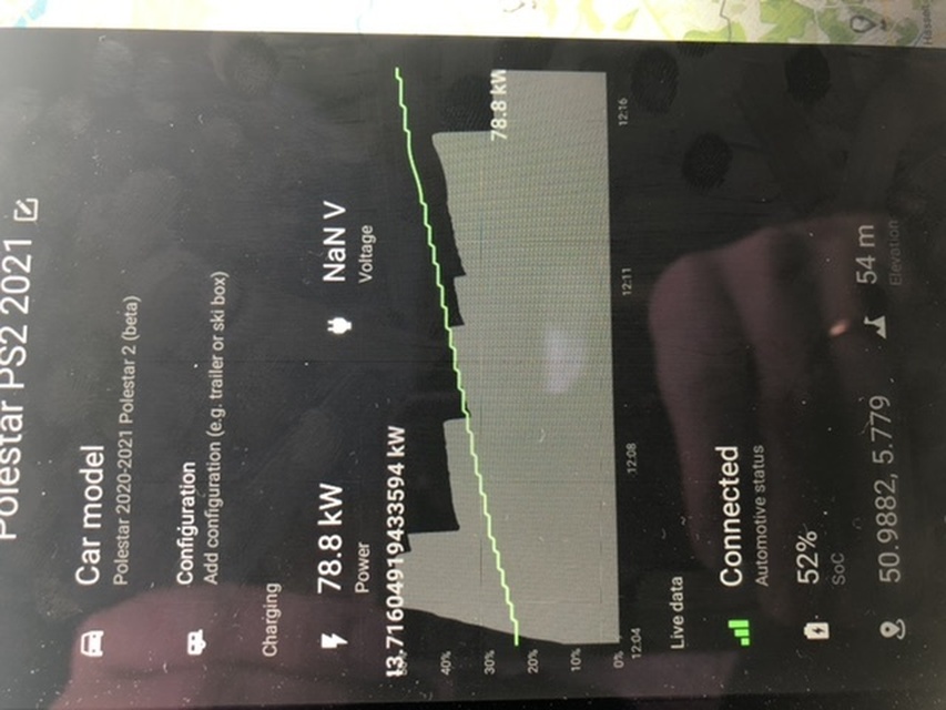

Afbeeldingslocatie: https://tweakers.net/i/lC-22QbTbv9b6mwdbQr5DDx7Czw=/full-fit-in/4920x3264/filters:max_bytes(3145728):no_upscale():strip_icc():fill(white):strip_exif()/f/image/ZbOriK361eBLNk8Wq9gS6BgE.jpg?f=user_large
Ik voorzie problemen in de zomer als er meer caravanners onderweg zijn die moeten laden😫. Hij leek gewoon domweg de weg te blokkeren, maar heeft wat hekken verschoven waardoor een Kia er toch nog bij kon. Dat is dus wel zo netjes!
Maar met een P2 of P8 kun je hier helemaal niet laden met een sleurhut erachter! Dan moet je toch echt naar een Fastned of zo.
Ja, dit issue is in ieder geval wel onder de aandacht gebracht.....

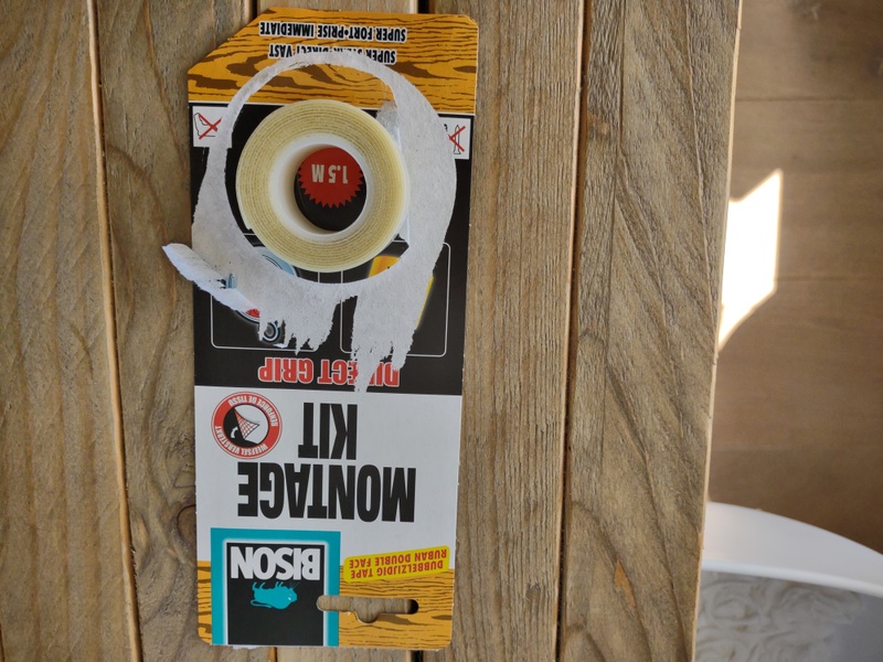

@henkjanborghuis @P2Hattem
Afbeeldingslocatie: https://tweakers.net/i/yM-TM7OWmfPV0zkn_zI3QoDQdCk=/800x/filters:strip_icc():strip_exif()/f/image/CDNIcwR99YT20PonaMn75lDA.jpg?f=fotoalbum_large
Afbeeldingslocatie: https://tweakers.net/i/IArC84Gjsgyi2rmL-eDg7FsiHtU=/800x/filters:strip_icc():strip_exif()/f/image/xOqB3iuxA2SPN9qOoJkJuEQ9.jpg?f=fotoalbum_large
Afbeeldingslocatie: https://tweakers.net/i/eBu-c5Hff9YxOhk2I4k4-YsHcng=/800x/filters:strip_icc():strip_exif()/f/image/3NYD0B0LLkaCTM7QKtSga2YL.jpg?f=fotoalbum_large
Stukje sterk dubbelzijdig tape doet inderdaad wonderen. Stutblokje zit muurvast en geeft geen kraakjes meer. Nog een beetje bijsnijden en dan prima zo. Lang geleden dat ik met tape, kit of tie-rips aan auto's aan het knutselen was :) .
XC40 EV Pro

Ruben E schreef op donderdag 13 mei 2021 @ 16:13:
Waar zit dit precies? achter de voorstoelen?
In de bagageruimte achter de achterstoelen en onder de laadvloer.
Dit blokje stut de laadvloer. Zit niet goed vast en ik hoorde deze bewegen/ geluid afgeven als ik bv. over een slechte klinkerweg of een drempel reed. Ik weet niet over dit bij alle auto's speelt.

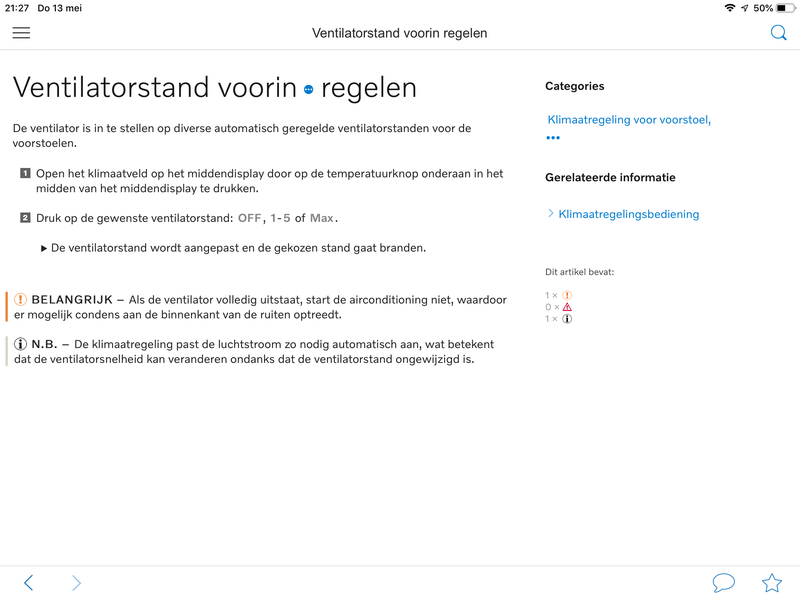

Vandaag stond mijn auto in de zon en was het erg warm toen ik instapte. De 'kachel' stond op 19 graden, dus ik verwachtte dat de airco en de blower even een tandje bij zouden zetten.
Echter, ventilator bleef op standje 1 (airco werkt prima, er komt zachtjes koude lucht uit), terwijl ik 'auto' heb ingesteld. Wanneer ik de ventilator op standje 3 zet (klimaatcontrole blijft 'auto'), blijft ie de hele dag op standje 3.
Ben vorige week nog bij de dealer geweest wegens een terugroepactie voor een aircoslang en de nieuwste softwareupdate.

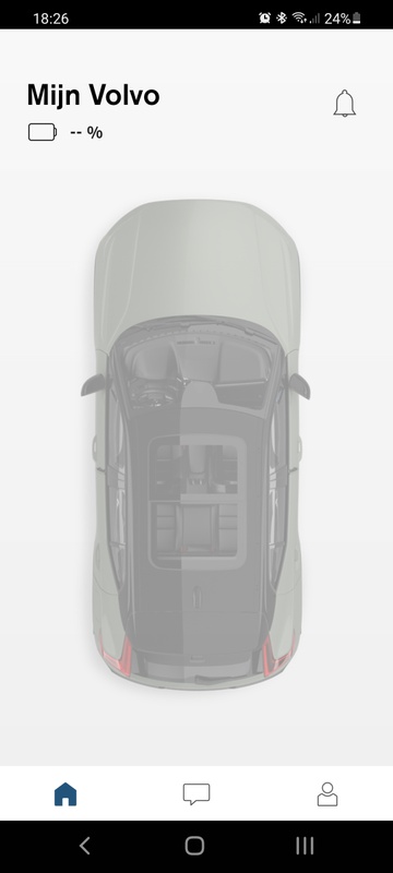

McA schreef op dinsdag 11 mei 2021 @ 21:11:
[P8]
Vorige week update bij de dealer.
VOC gekoppeld en de eerste dag geen functies. Een dag later werkt het ineens.
Vergrendelen en ontgrendelen werkt opvallend snel. De auto op de telefoon draait ook de spiegels naar buiten en laat realtime zien welke deuren open/dicht zijn. Ook knippert het alarm lampje op het dashboard wanneer de auto gesloten is en het alarm geactiveerd is.
Klimaat kan gestart worden wat in de afbeelding een warme rode gloed laat zien. Ben benieuwd of deze ook blauw wordt tijdens koelen :)
Verder is laadstatus zichtbaar.
Hier een paar screenshots.
Jep; bij koelen zie je een blauw wolkje! Visueel is de app voor de P8 prachtig. Nu nog wachten op stabiliteit. Ik heb maar sporadisch de SoC en pas als ik dat heb kan ik andere dingen dan alleen ontgrendelen en vergrendelen…

  • Juancho
  • Laatst online: 18:08
Hmm vreemde zin dan. Snelheid en stand zijn toch hetzelfde? Snelheid 3 blaast harder dan stand 2 met bijbehorende snelheid.
Ik heb ook niet echt het idee dat de fan bijv minder hard blaast als de temperatuur aardig overeenkomt. Dat voelt zoals anders dan de automatische stand in de V40. Misschien kwestie van wennen maar voorlopig ben ik er nog niet helemaal uit of het allemaal wel goed gaat... 🤔
Ps. Na hoeveel dagen hadden jullie dan een werkende app? Net nog ff gechecked en na 1,5 dag lijkt er nog niks door te komen. Moet je verder, naast koppelen in de auto en app, nog wat doen/instellen?

Voor het overzicht even de gehele tekst en uitleg:
XC40 Recharge Pure Electric
2021
Klimaatregeling voor interieur
Automatische klimaatregeling activeren
Bijgewerkt 10-11-2020
Bij automatische klimaatregeling worden meerdere klimaatfuncties automatisch geregeld.
Open het klimaatveld op het middendisplay door op de temperatuurknop onderaan in het midden van het middendisplay te drukken.
Druk kort of lang op AUTO.
Kort drukken - de luchtrecirculatie, airconditioning en luchtverdeling worden automatisch geregeld.
Lang drukken - de luchtrecirculatie, airconditioning en luchtverdeling worden automatisch geregeld, de temperatuur en het ventilatorniveau worden gewijzigd in de standaardinstellingen: 22 °C (72 °F) en niveau 3.
De automatische klimaatregeling wordt geactiveerd en de knop gaat branden.
Let op
Het is mogelijk om de temperatuur en de ventilatorstand te wijzigen zonder deactivering van de automatische klimaatregeling. De automatische klimaatregeling wordt gedeactiveerd wanneer de luchtverdeling handmatig wordt gewijzigd of wanneer max. ontwaseming wordt geactiveerd.
@Mga1600 simpel praktijk voorbeeldje dan... Ik wil de temperatuur op 19 graden hebben en houden. Hoe moet dat nu dan? Dat waaier verhaal is leuk maar ik snap ook wel dat de fan harder moet werken om flink te koelen of op te warmen. Maar dat laatste kan je dus weer naar voorjeur instellen?
Mij maakt dat verder niet uit, ik wil gewoon 19 graden hebven en dat de auto dat automatisch zo houdt. Wat is dan de beste optie? Dat is dan:
1. Temperatuur op 19
2. Fan stand op 1
3. 1x kort klikken op automatisch.

Ik zal eens langer op de 'auto' knop drukken, een paar tellen dus? Ik heb tot nu toe alleen kort 1x op auto gedrukt, zoals het volgens mij in alle auto's werkt, maar is dus niet voldoende. Thanks. (en toch vind ik het raar... auto is pas auto als je er wat langer op drukt?? 8)7 )
Nee, nergens voor nodig het is doodsimpel: zelf eenmalig een fansnelheid kiezen die bij je past, die je prettig vindt qua geluid qua luchtstroom, bijvoorbeeld 2. Temperatuur kiezen en op auto kiezen. Airco moet op dat achterliggende scherm aanstaan (blauw). Klaar.....l
Als het bij instappen heet is versneld de fan vanzelf (tijdelijk) en keert weert terug naar de gekozen snelheid. Maar de aanwijzing blijft altijd de waarde die je zelf gekozen hebt (2 of 3 of wat dan ook) ook op het moment dat hij in de versnelling gaat om snel te koelen want dat is de basisinstelling.
Na 4 jaar Volvo EV’s nu een 2024 XC60 T6 hybride en ‘straks’ een EX60 P10 Ultra
  • AS P8
  • Registratie: Februari 2021
  • Laatst online: 04-11-2025
Mga1600 schreef op donderdag 13 mei 2021 @ 23:15:
Thanks maar bij mij blijft ie dan braaf op standje 1 koelen, zachtjes een koude lucht uitblazen en geen enkele versnelling van de fansnelheid wanneer het erg warm is in het interieur bij het instappen.

  • JohnDoe77
  • Registratie: Januari 2016
  • Laatst online: 30-12-2024
JTHZZ schreef op woensdag 12 mei 2021 @ 22:36:
Ik heb volgens mij ook nog nooit boven de 30 gehaald! Toen het rond het vriespunt was een rit van dik 450km gereden met gemiddeld 27. Afgelopen dagen 285km gereden mt gemiddeld 22,2..... waarvan 65% met acc op 110, drie personen en bagage in de P8 op 20”! 8)

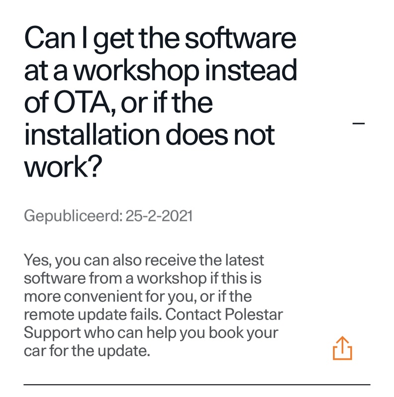

Arie van Dijk schreef op vrijdag 14 mei 2021 @ 09:08:
Ik kwam voor hetzelfde probleem met mijn P2 bij de dealer en wilde niet dat ze de update installeerden omdat op dat moment de eerste ota update liep en ik wel wilde weten of dat werkte.
Kon niet - het eerste wat ze doen is update installeren om problemen voor te zijn.
Dealers houden er hun eigen werkwijze op na zo te lezen.
Uit de polestar FAQ (vreemd genoeg in het Engels maar wel op de Nederlandse site)
Afbeeldingslocatie: https://tweakers.net/i/4jWEzWtjDY6gXdwT1Yb6P0BOuNM=/x800/filters:strip_icc():strip_exif()/f/image/BJkpZPz8lenHTZZJXZMDYw4B.jpg?f=fotoalbum_large

Nu met de huidige temperaturen zit ik rond de 20 of zelfs net daaronder. Het totale gemiddelde van mijn auto sinds half februari staat nu op 23,7.
Zelfs op dat gemiddelde zit je dus op de 300 km praktische range, vorige week kwam ik tot 360 km (dwz 2 x 150 km= 300 gereden en thuisgekomen nog voor 60 km stroom over). Was wel allemaal snelweg en met de flow mee ( zo’n 105-110 kmh).
Ik kan daar in mijn situatie heel goed mee leven! Met een korte laadstop haal ik, als de accu aardig laag raakt, nog snel even voor 100 km stroom binnen en dan kan ik naar iedere bestemming in NL heen en weer rijden.

Tip voor personen die aan de P8 denken: normale cruise control zit NIET op de P8... kwam ik ook pas achteraf achter, ondanks wat in de manual staat...Althans toen, wan ik check het nu nog even en ze hebben de manual iets aangepast:
Cruisecontrol
Bijgewerkt 9-4-2021
De cruisecontrol (CC ) helpt u een gelijkmatige snelheid aan te houden, wat voor een comfortabeler rijervaring kan zorgen tijdens lange ritten op snelwegen en lange, rechte hoofdwegen met een gelijkmatige doorstroom.
De cruisecontrol is niet mogelijk op auto's met Adaptieve cruisecontrol (ACC) of Pilot Assist.

Juancho schreef op donderdag 13 mei 2021 @ 22:02:
Na 1 dag. Heb niets in hoeven stellen.
Bij "privacy-instellingen" kun je overigens wel het VoC data delen activeren. Dit was bij de andere Volvo's nodig om überhaupt de VoC App te kunnen gebruiken, maar nu werkt het ook wanneer deze nog uit staat.
Wanneer je deze aan zet verandert het in de auto automatisch mee. (Terwijl het daar standaard grijs is en je het niet aan kunt passen)
SoC info doet het vaker niet dan wel.
  • Juancho
McA schreef op vrijdag 14 mei 2021 @ 15:08:
Hmm dan gaat er duidelijk niets niet goed hier want ik zie nog steeds hetzelfde scherm met 0 informatie. Zelfs het accu % wordt niet weergegeven. Het lijkt alsof de app en auto geen data met elkaar kunnen uitwisselen. Zal vanavond nog eens in de settings kijken in de auto. Behoor jij ook tot de 7 beta testers dan trouwens?
Hoe zit het trouwens als je partner ook de app wil installeren en dus ook alles kan zien/bedienen? Kan dit onder mijn inloggegevens of dient ze zelf een eigen VOC account aan te maken? Bij de V40 kon ik gewoon inloggen op haar telefoon in de app en kon ze alles net zo gebruiken als ikzelf. Ze heeft wel een eigen sleutel + eigen profiel in de P8 overigens.

Ik kreeg vandaag tijdens het zoeken van een parkeerplek op een drukke parkeerplaats de auto niet meer in z’n achteruit. De collision avoidance greep steeds in omdat de auto iets achter de auto zag (dat er niet was), ondanks herhaald proberen. Net alsof je steeds tegen een betonnen muur oprijdt, inclusief alle alarmbellen en meldingen op het scherm. Uiteindelijk maar een extra rondje gereden, toen was er geen probleem meer. Ben benieuwd of het aan de schaduw lag o.i.d. Doet toch een beetje afbreuk aan je aankomst met zo’n sjieke bak. Zal een slijter in een ander dorp moeten zoeken.
  • kramon
  • Laatst online: 09-10 14:45
ach-jee schreef op vrijdag 14 mei 2021 @ 18:03:
Aiio, dat is wel rot. Misschien kunnen we een steunactie opzetten, met ons collectief hier. Wat zoek jij bij een slijter? Speciaalbier, wijn, specifieke sterke drank? Welke regio?
Ik heb zoiets nog niet gehad trouwens met de sensoren. Ben met de P2 heel erg happy wanneer je achteruit een parkeervak uit moet, dan goeie feedback krijgt of er ook verkeer aankomt. Ben ik niet gewend, erg gaaf. Jouw issue klinkt helaas weer als een software dingetje.
[ Voor 13% gewijzigd door kramon op 14-05-2021 18:10 ]
  • Mga1600
  • Registratie: Juni 2020
  • Laatst online: 20:21
Mga1600
Volvo’s sinds 1981
Juancho schreef op vrijdag 14 mei 2021 @ 16:18:
In de VOC app op je telefoon zit een link naar de gebruiksaanwijzing van je auto. Daarin staat ook hoe je een tweede persoon (profiel) kunt koppelen.
  • ach-jee
  • Laatst online: 18:03
kramon schreef op vrijdag 14 mei 2021 @ 18:09:
Misschien kunnen jullie gewoon geld inzamelen? Dan besteed ik het afhankelijk van het weer aan de juiste consumpties.
Inderdaad een software dingetje, vervelende is wel dat ik er niks aan kon doen, kon alleen nog gerade aus.
  • JTHZZ
  • Registratie: Februari 2018
  • Laatst online: 19:41
Was het collision avoidance of remmen bij achteruit rijden (rear auto brake)? Die laatste zou je moeten kunnen overrulen met krachtig intrappen van het ‘gaspedaal’ (!)Afbeeldingslocatie: https://tweakers.net/i/Orot6_OL31zybJ3yWir2Q-p_kB0=/x800/filters:strip_icc():strip_exif()/f/image/7a04nD2fMvb6FdtXLTXKkYIx.jpg?f=fotoalbum_large
[ Voor 9% gewijzigd door JTHZZ op 14-05-2021 18:20 ]
