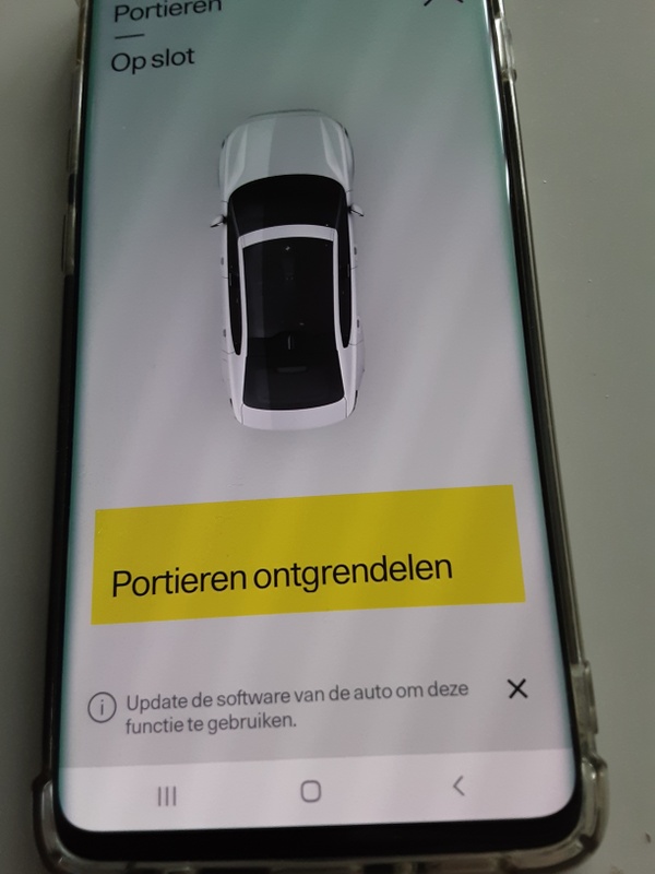

bij mij is de update probleemloos verlopen en ook het koppelen met de telefoon ging gedeeltelijk goed. Ik had voor de update reeds mijn polestar-id in de auto ingevoerd, maar dit moest weer opnieuw na de update.
Accupercentage wordt weergegeven en klimaat en portieren werken.
Wat werkt niet:
-de app heeft geen verbinding als ik op de wifi van het werk zit
-digital key activeren lukt niet
In de notificaties van mijn S10e blijft staan Polestar Explore: needs pairing
er zijn nu 2 BT apparaten zichtbaar: Polestar en Polestar PS2

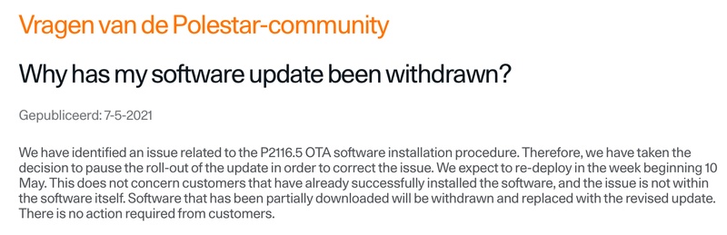

Ja je ziet maar weer eens. Altijd voorop willen lopen met updates kan ook zijn nadelen hebben.
  • Davy_Rx
  • Laatst online: 17-09 22:23
vdtweak schreef op vrijdag 7 mei 2021 @ 18:41:
Ja! Kreeg ook net dat de update was terug getrokken. Moet dan echt afgelopen 1.5 uur zijn gebeurt want toen ik wegreed stond er dat de update klaar was om te installeren. Kom ik aan... Krijg ik bericht dat die is terug getrokken :(SNIF
Hier idem. Stond klaar maar nog even gewacht omdat ik nog weg moest. Wilde hem nu installeren en er morgen wat mee experimenteren maar nu is hij weg :-(

  • Registratie: Februari 2018
  • Laatst online: 19-09 17:42
Afbeeldingslocatie: https://polestar.fans/uploads/default/original/2X/4/402b3efa49f838bf5fe4c6da2e6fae9a412ebd6e.png
Gelukkig is in ieder geval de communicatie duidelijk en snel maar wel jammer dat het niet ineens goed ging..
[ Voor 62% gewijzigd door JTHZZ op 07-05-2021 20:08 ]

Opnieuw proces doorlopen en nu lijkt alles te werken.
Ook de digitale key.
Nog een dingetje: na een tijdje de auto te hebben afgesloten geeft de app een melding:
Afbeeldingslocatie: https://tweakers.net/i/2c-EwRftIEEeMTLselJWGNdYJK0=/x800/filters:strip_icc():strip_exif()/f/image/hNunyTk0LdvzXr4Dl3vz5b2Q.jpg?f=fotoalbum_large
  • onderwaterfoto
  • Registratie: Februari 2021
  • Laatst online: 27-10-2022
Klopt, dat duurt dus circa 36 uur. Dan naar instellingen gegevensuitwisseling en privacy, polestar, en dan polestar connect aanvinken. Kan nu niet, is nog greyed out.
  • dagobert1966
  • Laatst online: 22-07 23:41
dagobert1966
P2, nonPP, 19", leer, trekhaak
onderwaterfoto schreef op vrijdag 7 mei 2021 @ 22:28:
Ik kon Polestar Connect direct aanvinken ...
  • onderwaterfoto
Dan gaat er iets niet goed, want dan zou je deze melding niet krijgen

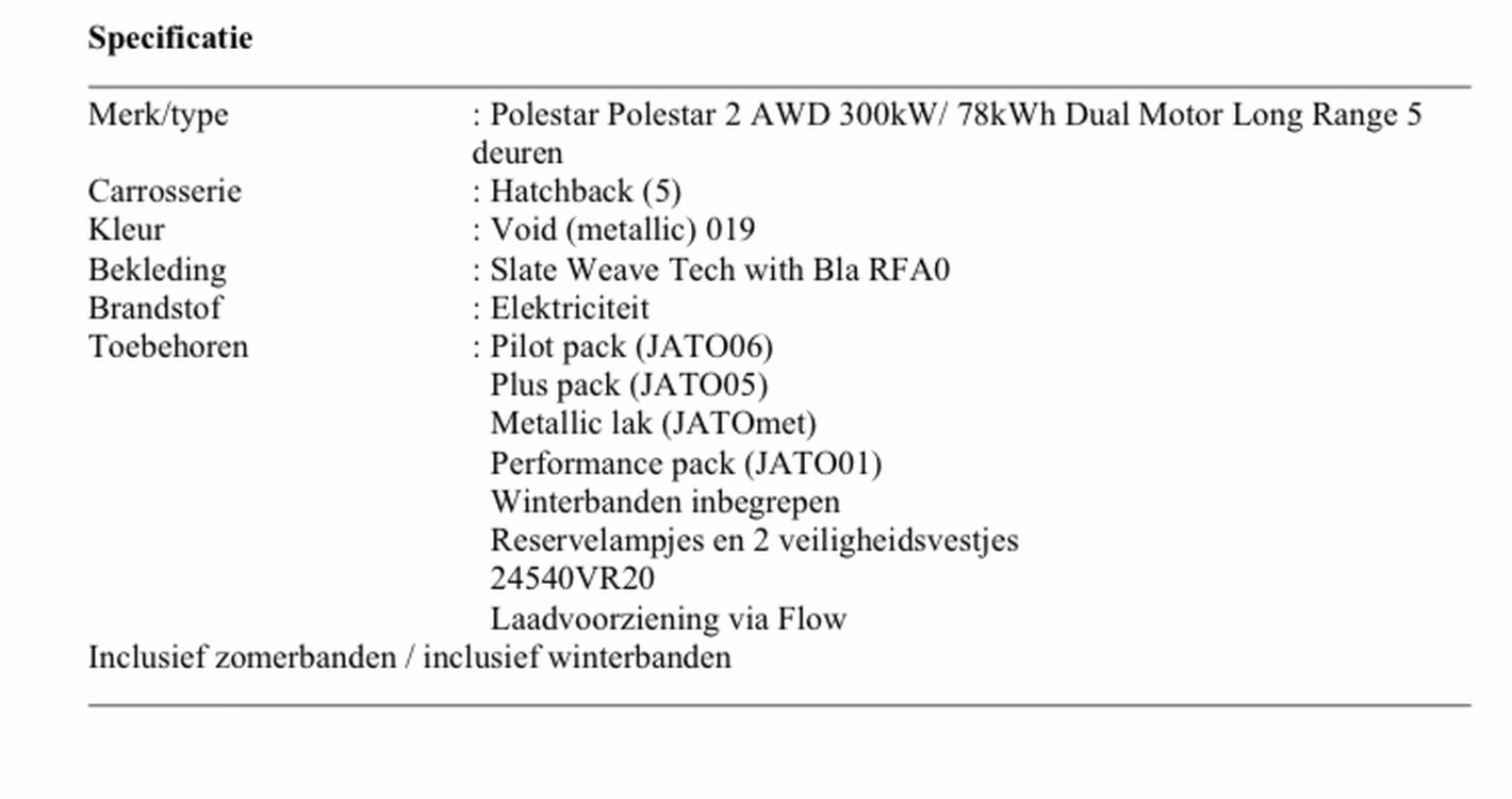

  • Ewin
  • Laatst online: 17-09 17:30
P2
Ik volg dit topic al een tijdje en heb al een hoop geleerd over de P2 en P8. Erg leuk om te volgen. Nu kan ik zelf natuurlijk niet achter blijven..
Ik heb een Polestar 2 besteld (zakelijk, lease), welke vandaag definitief is doorgezet naar Polestar. Hieronder de details. Ik ben erg benieuwd naar de metallic Void kleur, ben dit nog niet eerder tegen gekomen.
Indicatieve leverdatum is nu september 2021. Dit duurt nog een hele poos maar kijk er nu al naar uit! Ik zal ondertussen het forum blijven volgen en als het zo ver is een aantal foto’s en mijn ervaringen delen.
Afbeeldingslocatie: https://tweakers.net/i/1i2oR5bPwtPlsPCQwiBqFgaprPc=/full-fit-in/4920x3264/filters:max_bytes(3145728):no_upscale():strip_icc():fill(white):strip_exif()/f/image/Y87NeN23IMBo38iyjvoPfu7Q.jpg?f=user_large
  • gerrit105
  • Laatst online: 19-05 22:43
@Ewin
P2
Mooi! Leuk om naar uit te kijken.
Die metallic toevoeging bij Void is nieuw voor me. De kleurcode is ook identiek aan de eerdere Void. Voor zover ik weet is deze kleur geen metallic...
  • Ewin
@gerrit105
Thanks! Wat betreft Void, ik kon alleen bij het nieuwe 2021 model voor normaal Void en metallic Void kiezen. Ik zal er maandag eens achteraan bellen hoe/wat. Het is ook een optie die extra kost.

  • Jehanthar
  • Laatst online: 04-10-2024
P2
Toen ik vanochtend wilde gaan rijden, verscheen in een flits een melding op het middenscherm. Er stond iets van ‘update afgebroken’. De rest kon ik niet meer lezen want de melding was meteen weer weg en stond ook niet in de meldingen als je het scherm naar beneden swipet. Ik heb daarna een rit van ruim een uur gehad maar ook bij thuiskomst geen meldingen of gedownloade mei-update. Iemand anders dat ook zo gehad??
Polestar2 launch edition, Void, charcoal, non PP/19
  • ach-jee
  • Laatst online: 18-09 14:23
Jehanthar schreef op zaterdag 8 mei 2021 @ 17:32:
P2
De update is teruggeroepen, zie de berichten hierboven, daar zal het wel mee te maken hebben. Als je de update nog niet hebt moet je wachten op de update van de update.
Bij mij werkt alles op de iPhone XS behalve digital key. Dat lukte gisteren 1x maar nu weigert de P2 om open te gaan of te rijden zonder echte sleutel. Hopelijk komt het door de beta of de nieuwe update fix want het moet 1000% betrouwbaar zijn om je gewone sleutel thuis durven laten.
[ Voor 4% gewijzigd door Verwijderd op 08-05-2021 17:58 ]

  • jpaarhuis
  • Laatst online: 04-03-2024
dagobert1966 schreef op zaterdag 8 mei 2021 @ 16:04:
Dit zie ik als ik probeer de portieren met de app te openen (auto heeft natuurlijk de laatste update):
Had ik ook door het direct na de update geprobeerd te hebben. Duurt een dag of wat en dan werkt het gewoon.
Computers are not intelligent, they just do what you say...

  • dagobert1966
dagobert1966
jpaarhuis schreef op zaterdag 8 mei 2021 @ 21:42:
Klopt. Ook dat werkt nu gewoon :)
Alles werkt dus nu bij mij ;w
[ Voor 5% gewijzigd door dagobert1966 op 08-05-2021 23:40 ]
