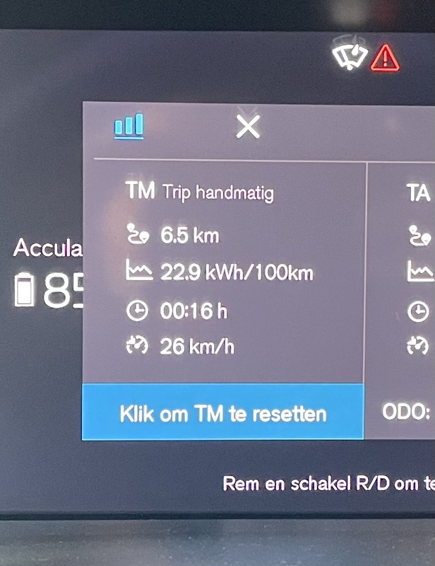

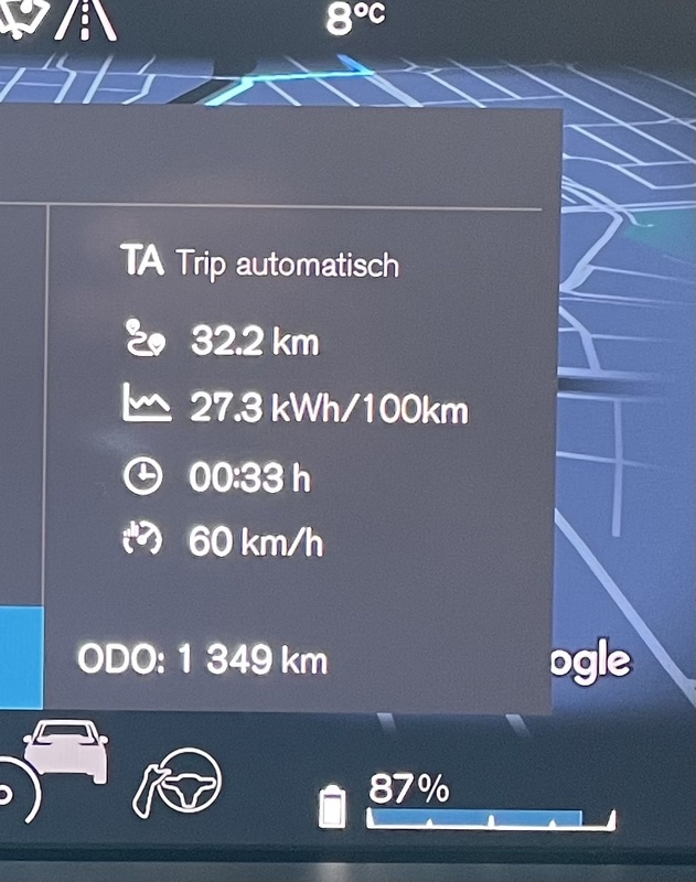

Ben ik de afgelopen dagen aan het piepen over korte ritjes en veel te hoog verbruik, heb ik vandaag dit.
Ritje Hoofddorp Amsterdam, zonder preconditionen:
Afbeeldingslocatie: https://tweakers.net/i/67JtYuRBWgV8PTG-bECmeEDj8rc=/x800/filters:strip_icc():strip_exif()/f/image/VEvTk9wcpkMnegw9ZlhSQH1f.jpg?f=fotoalbum_large
2 en een half uur geparkeerd bij graad of 8. Pre conditioned op eigen accu, en rijd ik dit korte ritje. In de stad, met veel stoplichten.
Afbeeldingslocatie: https://tweakers.net/i/2Gpq1WZaSLBnXQlMHZugbr5m5AI=/x800/filters:strip_icc():strip_exif()/f/image/VL0qSdor80lo5FwrCW7A0rQA.jpg?f=fotoalbum_large
Begon op 10! Kwh/100km en liep langzaam op. Normaal begint ie op 400 en loopt (best snel) terug naar rond de 30. Ik geloof echt niet dat het preconditionen zo veel verschil maakt. Of heeft de accu zijn temp zo goed vastgehouden?
Raarrr, maar hoe dan ook: met dit soort waarden zou ik heel goed kunnen leven!
  • High-Voltage2
Accu pakket schijnt goed zijn temperatuur te houden. Dus een half uurtje parkeren gaat de accu zeker niet doen afkoelen.
Als je dan ook nog preconditiont dan hoef je niet meer te stoken en is het enkel nog het "echte" verbruik.
Met de regen zijn stoplichten veel minder nefast dan voor een ICE. Tenzij je natuurlijk aan elk stoplicht wegschiet als een rakket om vervolgens de mechanische remmen hard aan te spreken ;)
Ik ga het nog gekker voor je maken... Ik had namelijk hetzelfde als jij. Bij een koude start fors hoog verbruik wat dan wel redelijk snel naar de 30 loopt en vanuit daar soms 24, soms 27...volgens mij bekend verhaal. Echter...
Vanmorgen na een hele koude nacht een langere rit moeten maken van 170km en zelfde verhaal. Uiteindelijk 25kWh gemiddeld. Maar nou komt het... Na 5 uurtjes werken ging ik weer naar huis terwijl de auto lekker in het zonnetje stond, niet aan de laadpaal. Maar ik reed weg (9 graden) en wist niet wat ik zag: 21kWh, 19kWh en zelfs even 18,6kWh! Dat was dan in de eerste kilometers voor ik de snelweg weer op moest.
Dat bleef ook heel lang op mijn laagste score ooit, rond de 22kWh. Liep daarna wel weer op en omdat ik het laatste half uurtje 130 reed was het gemiddelde wederom 25kWh.
Maar gaat dus even puur om die koude start / retour met blijkbaar nog een aardig verwarmde accu. Dat scheelt zoveel! Als dat nou eens goed aangepakt worden gaat het overal verbruik echt enorme stappen in de goede richting maken.
Om het feestje helemaal compleet te maken ging het snelladen ook voor het eerst top met over langere periode 110-120kW. Zal ook te maken hebben met dat de accu nog warmte vastgehouden had?
Ik kan het anders niet verklaren want ik heb dit ritje exact hetzelfde vaker gereden en mij rijstijl durf ik wel te betitelen als vrij stabiel. Het blijft dus een vreselijk onvoorspelbaar verhaal... Maandag ging het snelladen bijv dramatisch slecht...

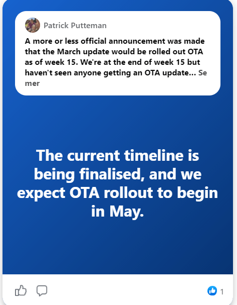

Even een heads-up / reminder voor de complottheorie denkers 😉 mbt de voorgenomen tijdslijn van de updates / ontwikkelingen, afgezien van de android automotive apps. (Bericht dateert van 16-02-2021)
[ Voor 3% gewijzigd door EHAS op 15-04-2021 00:22 ]

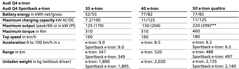

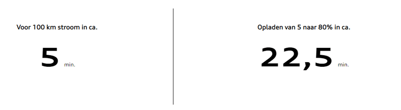

Ik zag net op electrek dat de Q4 daadwerkelijk aangekondigd is. https://electrek.co/2021/...roduction-version-unveil/
Interessant is om de gegevens op de website van Audi (https://www.audi.nl/nl/web/nl/modellen/q4/q4-e-tron.html) te vergelijken met wat er op elektrec staat mbt range en laadsnelheid. Het lijkt me dat Audi hier dingen beloofd die zelfs theoretich niet haalbaar zijn. Als ik in het positieve geval uitga van 17kWh verbruik per 100 km, zou je volgens mij boven de 200kW moeten laden om in 5 min 17kWh te leveren. Ook opvallend dat in het electrek stuk staat dat van 5 naar 80% 38 minuten kost, terwijl op de Audi website 22,5 min staat.
Tenslotte zij je ook dat Audi cherrypicking doet. Ze gebruiken de acceleratie en het vermogen van de 55 Quattro, maar de actieradius van de 40. op zich klopt het omdat ze termen als 'tot' en 'vanaf' gebruiken, maar ik vind het toch wel misleidende informatie.
Tenslotte lijkt mij het aangegeven verbruik ook wel heel erg rooskleurig gezien de aerodynamica van de Q4.
Op electrek:
Afbeeldingslocatie: https://tweakers.net/i/85kLVfR9CDGLEbTuOyjmqodWqdU=/800x/filters:strip_icc():strip_exif()/f/image/vrKyxabxjVNeUuivA7BlU8CL.jpg?f=fotoalbum_large
It enables a range of “up to 520 kilometers (323.1 miles)” on a single charge based on the WLTP cycle.
As for charging capacity, the Q4 e-tron can take DC fast-charge up to 125 kW, and the automaker says that under “ideal conditions,” the battery gets from a state of charge (SOC) of 5 to 80 percent in 38
minutes.
Op de Audi website:
Afbeeldingslocatie: https://tweakers.net/i/hH49zZOTDFxgWxcoaSIESw4RqFs=/800x/filters:strip_exif()/f/image/XvJWzsGaPd1kRcRX9gcXd42U.png?f=fotoalbum_large
Afbeeldingslocatie: https://tweakers.net/i/GeqM--56pJPDJPePS2jPP4w6B7g=/800x/filters:strip_exif()/f/image/scOSUayoq8TrghQx1BPPKqav.png?f=fotoalbum_large
Gemiddeld stroomverbruik1: 15,8–17,8 kWh/100 km (NEDC); 17,0–19,9 kWh/100 km (WLTP). Gemiddelde CO₂-emissie1: 0 g/km. Het stroomverbruik en de CO₂-emissie zijn mede afhankelijk van de gekozen uitrusting.

Spanky79 schreef op donderdag 15 april 2021 @ 08:40:
Het verschil tussen koude en warme accu is enorm. Zag ik gisteren ook. In den ochtend flink verbruik rond de 27. In de middag rond de 22,5.
Aan de accu opwarm systemen in dus prima gesleuteld worden zodat we ook bij kouder weer veel meer richting nominale range gaan
Ik zal nog een screenshotje maken, maar na de hele zuinige heenrit, ben ik 2 1/2 uur later terug gereden, zonder preconditioning en toen lag het verbruik weer boven de 30. Heb dus toch het gevoel dat preconditioning de accu ook voorverwarmt

MartinP8 schreef op donderdag 15 april 2021 @ 10:53:
Ik had mijn auto/accu niet voorverwarmd. Dus die was zeker koud, naar lichte nachtvorst.

  • Rene
  • Laatst online: 09:32

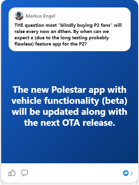

[P2]
Van de official community:
Afbeeldingslocatie: https://tweakers.net/i/9Yt0_cVAc0ncFJ79ZDw7AuYmYbg=/full-fit-in/4000x4000/filters:no_upscale():fill(white):strip_exif()/f/image/DF2KskVU3shuSwDmfd5gdbYd.png?f=user_large
en...
Afbeeldingslocatie: https://tweakers.net/i/4u39-KMqFwCZF8ykeFnDXpoOnCQ=/full-fit-in/4000x4000/filters:no_upscale():fill(white):strip_exif()/f/image/T5bDv59pg3VUR99TOvo78g9O.png?f=user_large
[ Voor 30% gewijzigd door Rene op 16-04-2021 13:30 ]
  • C.QL
  • Laatst online: 12-08 17:28
GeForceFX_BE schreef op vrijdag 16 april 2021 @ 09:02:
De full electric is voor ons (volvo Gent) wel degelijk een andere auto (andere vloer, andere zijden, ...) Zelf werk ik niet in de spuitafdeling en weet ik er dus het fijne niet van, maar ik vermoed dat het iets met bufferplaats te maken kan hebben, er is een grote buffer met gespoten body's om de juiste mix van de assamblagelijn te kunnen volgen, en hoe meer verschillen, hoe minder per type er in zitten. Zo is elke extra kleur terug 2 verschillende types in die buffer (rechtsgestuurd en linksgestuurd).
Bedankt voor de heldere uitleg! De dealer wist het ook niet (had het al nagevraagd voor ik de vraag hier stelde).
Je vermoeden ivm bufferplaats zal waarschijnlijk wel juist zijn. Ik ging er verkeerdelijk van uit dat de zijden bvb hetzelfde waren als de plug-in hybride.
Waterblok schreef op vrijdag 16 april 2021 @ 13:18:
Ja ook gezien maar een versie zonder open dak maar met Visual Park Assist zou dus niet samen te stellen zijn?
Klopt, de keuzemogelijkheden zijn sterk beperkt. Soms in het voordeel, soms in het nadeel. Als je nu een panoramisch dak wil is het 4000 euro extra. Je krijgt daarnaast wel nog een hoop extra (audio, stoelen, etc), maar als je dat niet nodig vindt, is dat jammer.
Anderzijds heeft de standaard versie wel wat extra (warmtepomp, draadloos GSM opladen, BLIS, ACC, verwarmde zetels/stuur, versatility pack, achteruitrijcamera,...). Nubuck/nappa leder is dan weer vervangen door textiel.
Wie al een bestelling heeft open staan wordt automatisch geüpgrade naar de versie waarin zit wat hij/zij besteld had (en krijgt dus evt. wat extra gratis).
Zo ben ik met bestelling van MY21 met panoramisch dak en Harman Kardon audio automatisch geüpgrade naar de Pro versie met Nubuck/nappa leder bekleding.
[ Voor 35% gewijzigd door C.QL op 16-04-2021 14:28 ]
  • JTHZZ
  • Registratie: Februari 2018
  • Laatst online: 09:59
Rene schreef op vrijdag 16 april 2021 @ 13:27:
[P2]
en...
Dus nog tussen de 2 en 6 weken wachten totdat de app er is 😅. Hoef ik eindelijk de deuren niet meer handmatig te ontgrendelen. Oh wacht.. ;)
[ Voor 5% gewijzigd door JTHZZ op 16-04-2021 14:52 ]
  • ach-jee
  • Laatst online: 12:23
JTHZZ schreef op vrijdag 16 april 2021 @ 14:32:
Dat van tevoren afkoelen van de auto lijkt me ook wel wat voor de zomer _/-\o_ . Het blijft toch een groot zwart blok met glas er in, en het vegan stoelenspul is nogal plakkerig.
